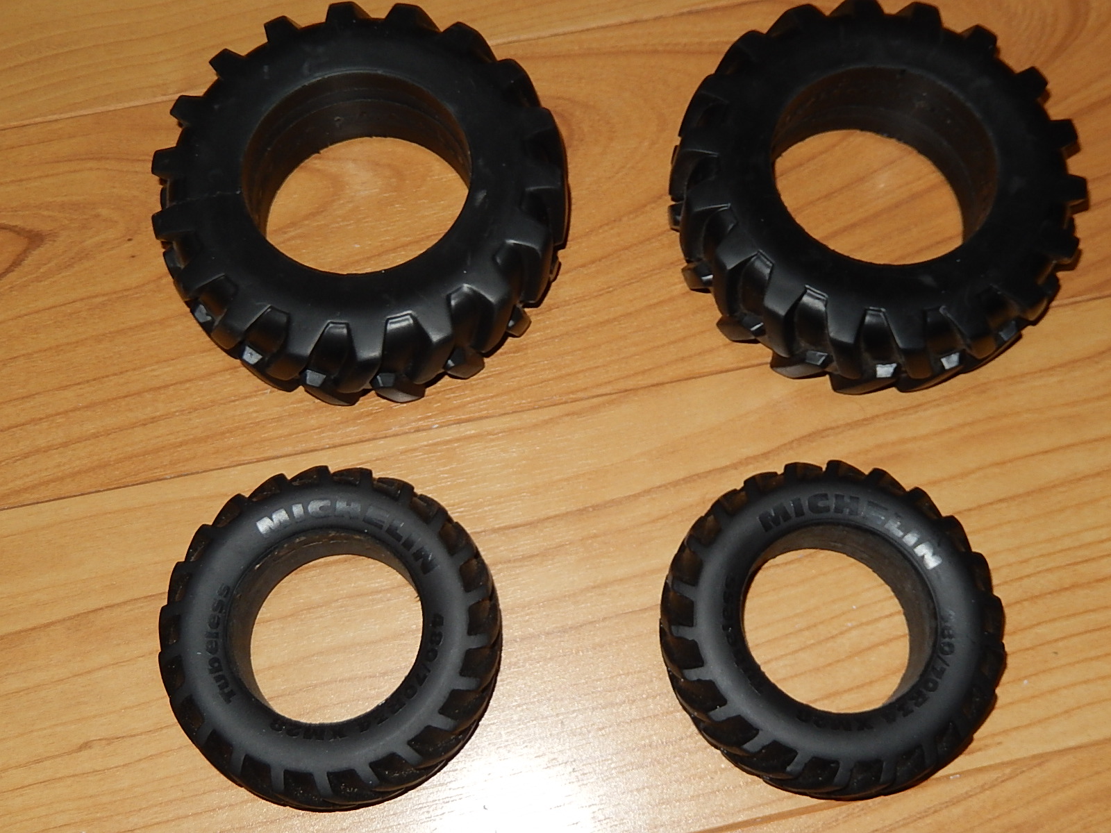

Pour les pneus je les ai acheté, ils sont en caoutchouc plein:

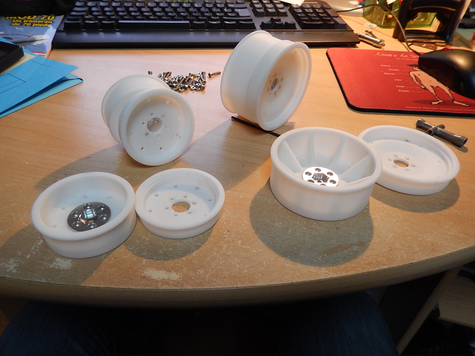

Les jantes sont réalisées avec l'imprimante + un insert en alu (acheté): qui se monte sur les hexagones des ponts

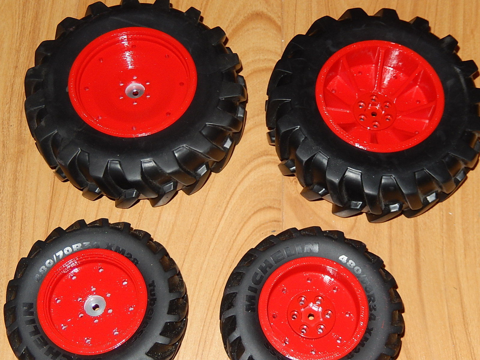

Le tout monté (manque la visserie)
