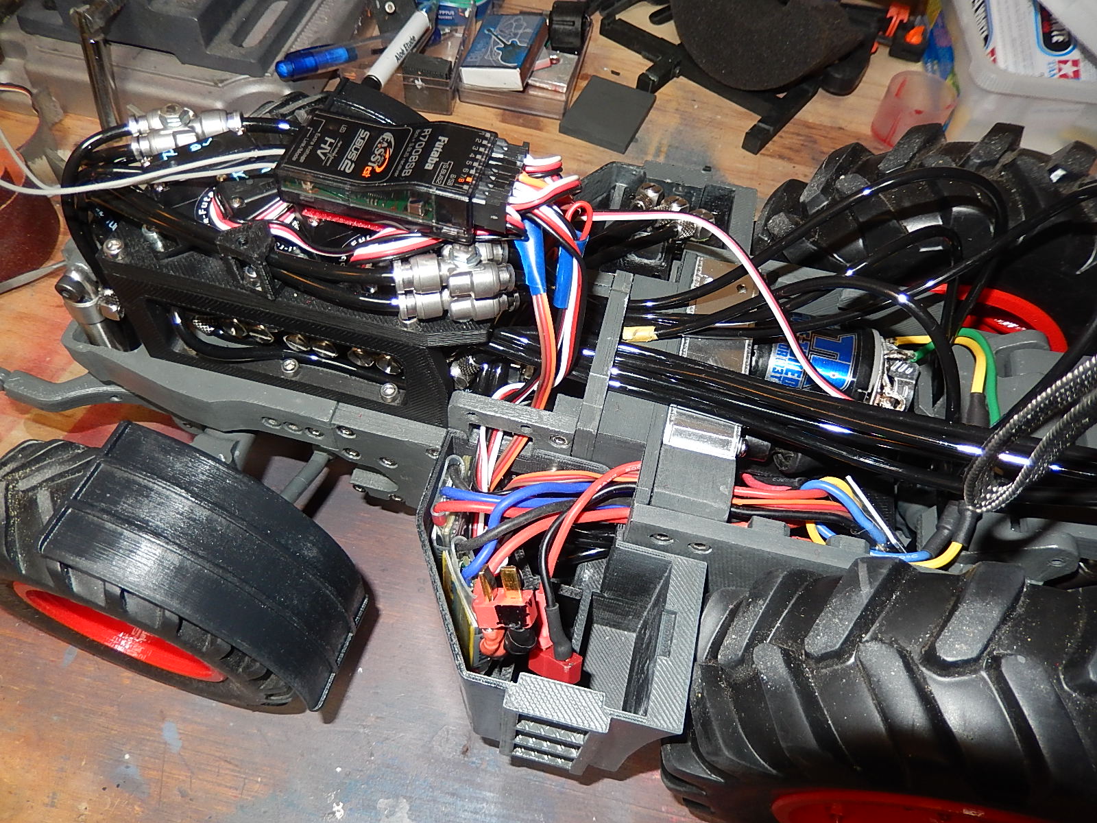

Les récepteurs ( je crois que je vais être obligé d'en mettre 2 ce qui était ± prévu) seront alimentés avec les batteries 3S par l'intermédiaire des variateurs

Pour les batteries, comme Guillaume, je te conseille de les mettre en parallèle pour gagner en autonomie. Si tu sépares les 2 parties comme tu dis, tu vas faire que changer les batteries, un coup l'une, un coup l'autre. Je l'ai vécu sur ma pelle, au tout début, j'en avais 3 :roll: de tension différentes.
Les bec des variateurs sont généralement entre 5 et 5,4v. Tu as des batteries de 11,1v et il ne faut pas quelles descendent en dessous de 9v donc au lieu de passer par le bec du variateur, je te conseil de mettre un Ubec qui te fournira 6v en permanence. Je sais que la place est comptée mais il y en a des petits.
DIMENSION ENGINEERING en font un tres bien. J'en utilise 2 et d'autre matériels de chez eux
http://www.dimensionengineering.com/products/sportbec
Re: [1/14] Tracteur Fendt 939
Messagepar Philippe » Dim Avr 27, 2014 10:45
Merci pour tt ces conseils pour le Ubec je vais voir ça.
Branchement réaliser reste quelque réglage mais :D :D :D :D :D :D :D :D TOUT MARCHE !!! (enfin presque j'ai pas raccordé les 3 prises auxiliaires :oops: )
Certes il fait un peu de bruit mais bon
Reste plus qu'a raccorder l'hydraulique

Ca y ai l'hydraulique fonctionne nickel. :D

Oui très compact comme j'ai essayé de pas utiliser la cabine.
Le seul problème l'autonomie de la batterie hydraulique
Messagepar christopher » Jeu Mai 08, 2014 8:37
ca rentre vraiment pile poil
ca m’étonne qu'a moitié,ta des petits accus de faible capacité 8o(
Messagepar Philippe » Jeu Mai 08, 2014 8:46
Oui je sais bien mais pas le choix par rapport à la place.
