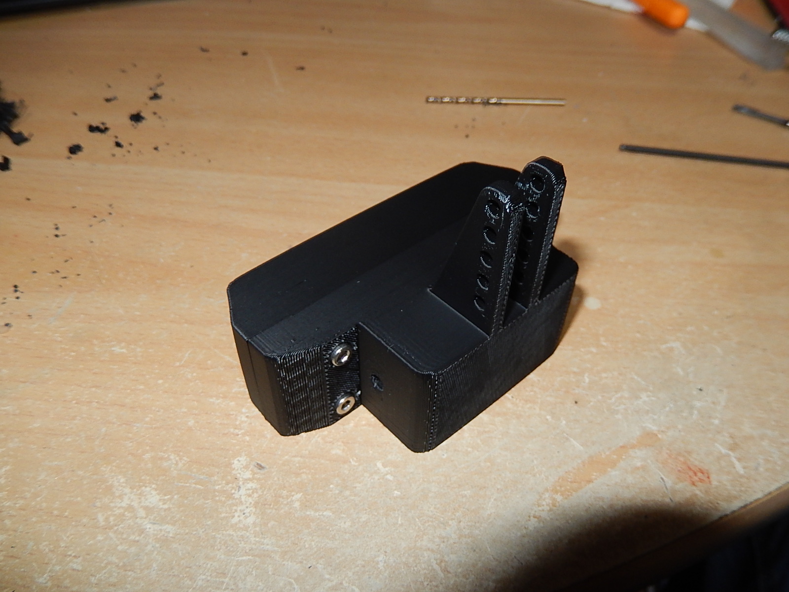

Le contre poids avant:

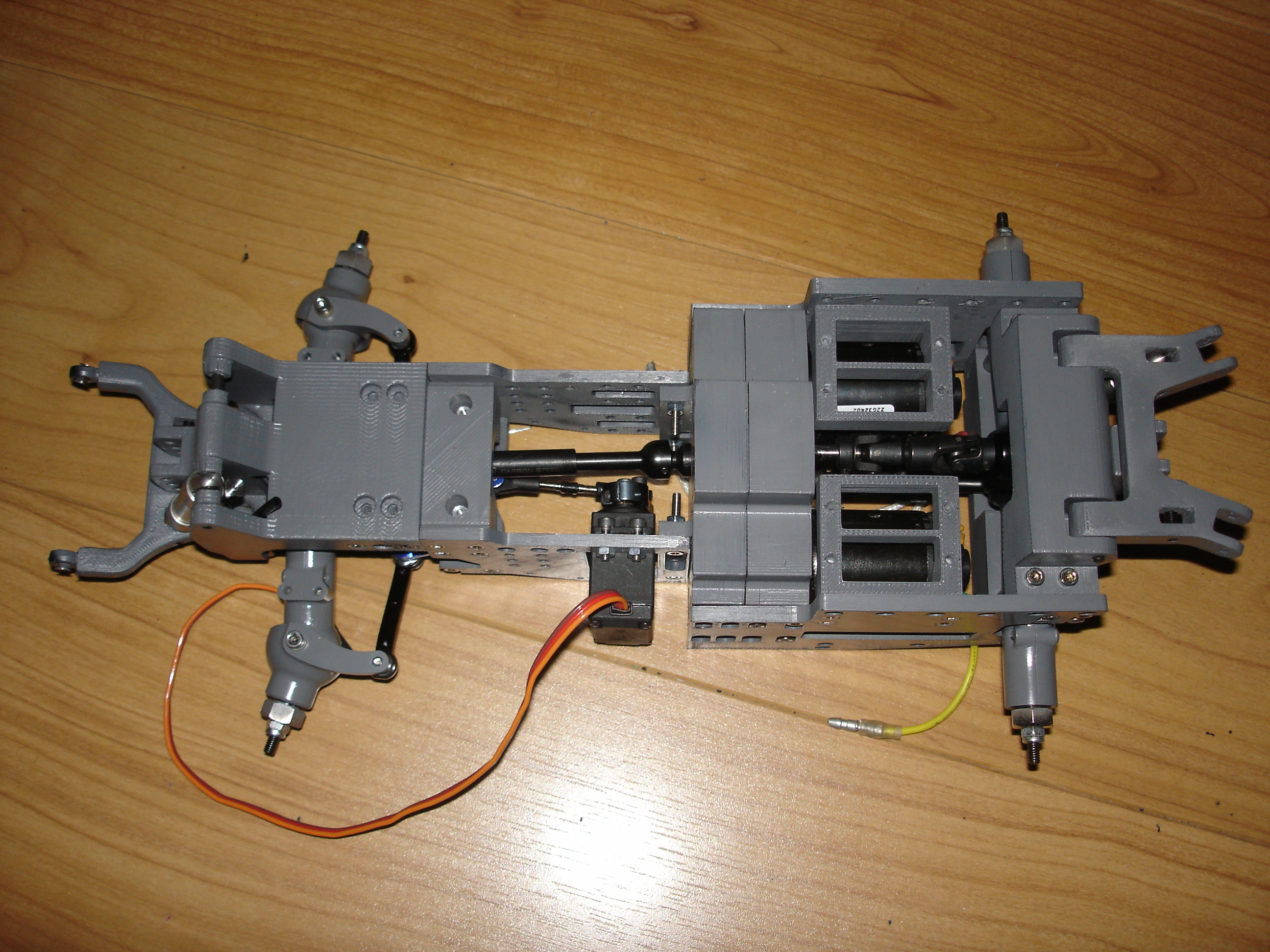

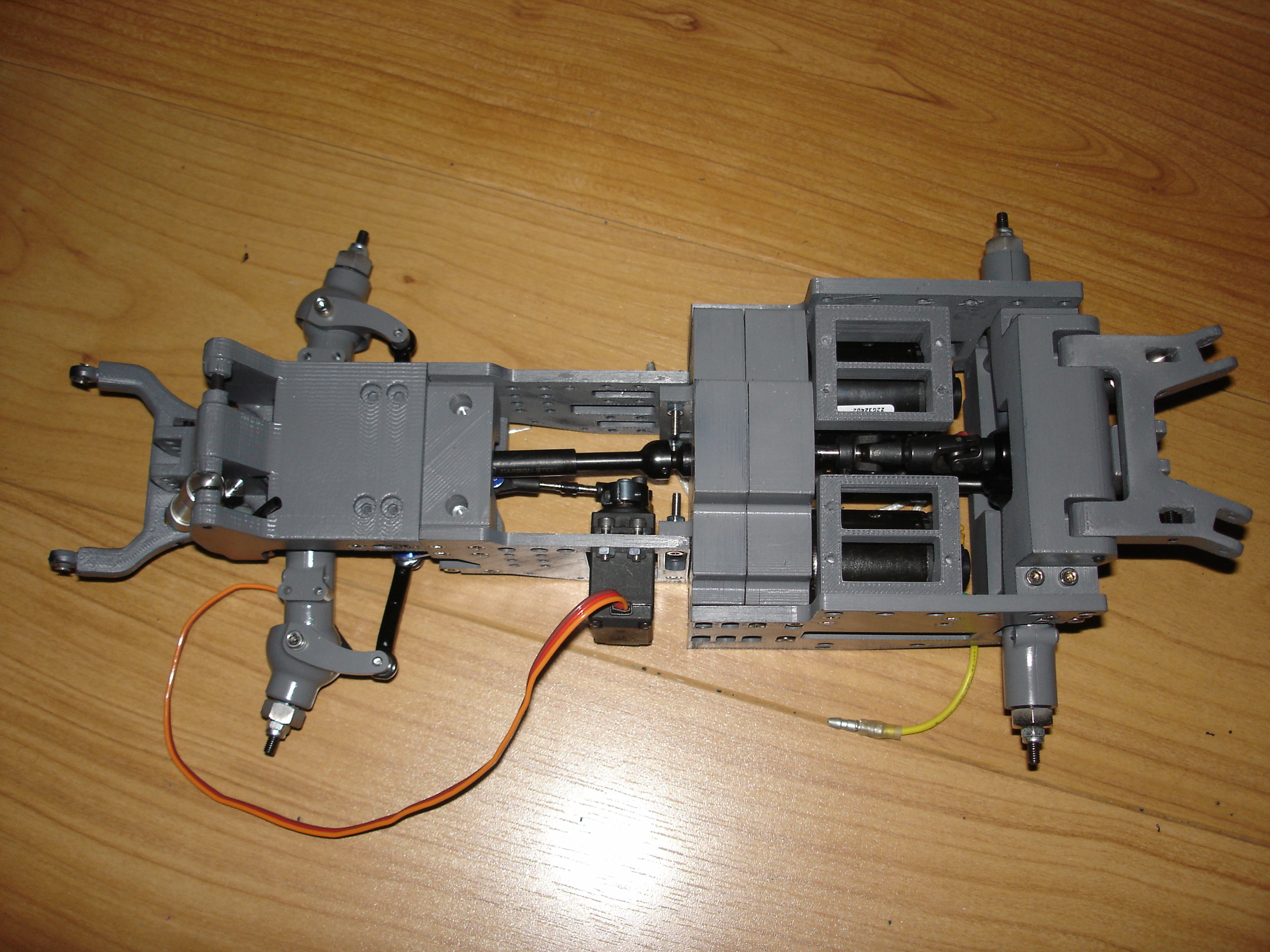

Une petite photo de l'ensemble (avant de m'apercevoir de l'échec de la boite):

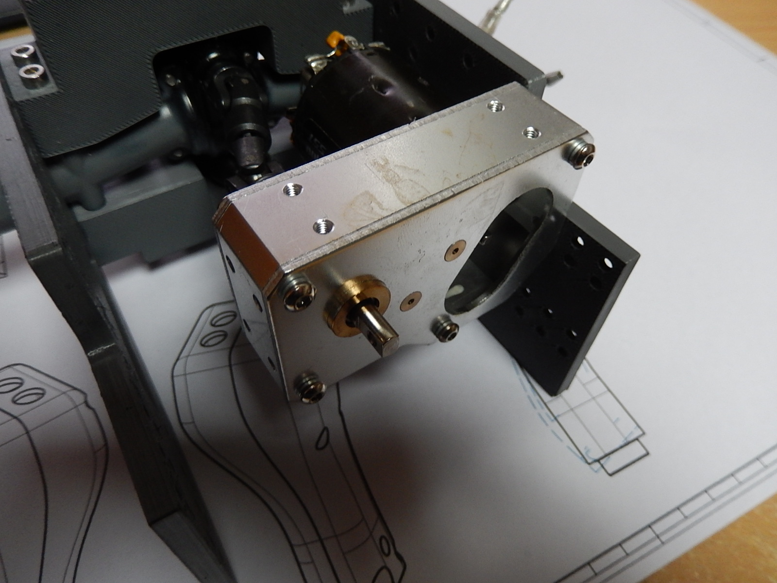

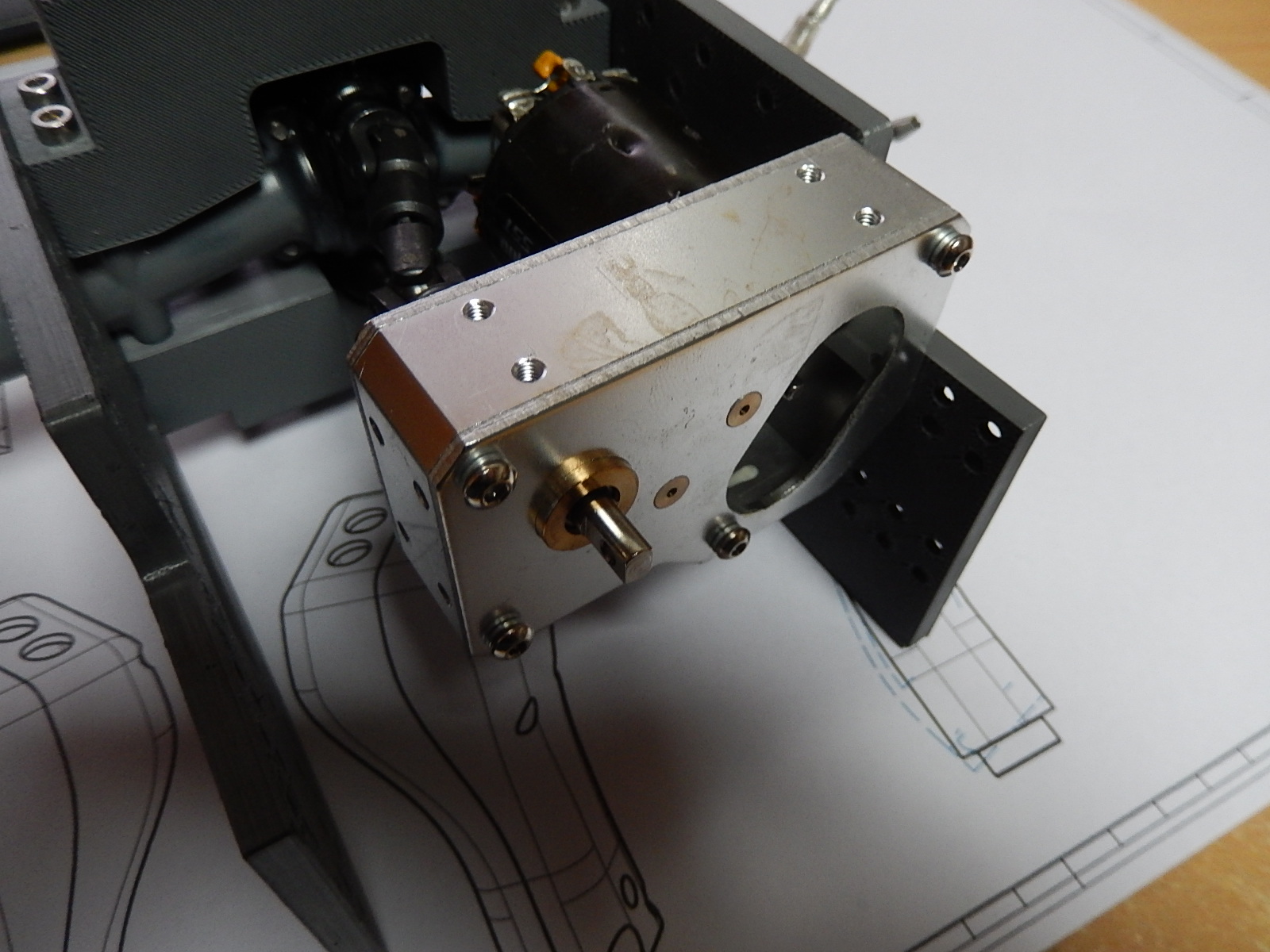

Boite de transfert reçu:
Reste plus qu'a adapter tout ça pour que ça rentre.
