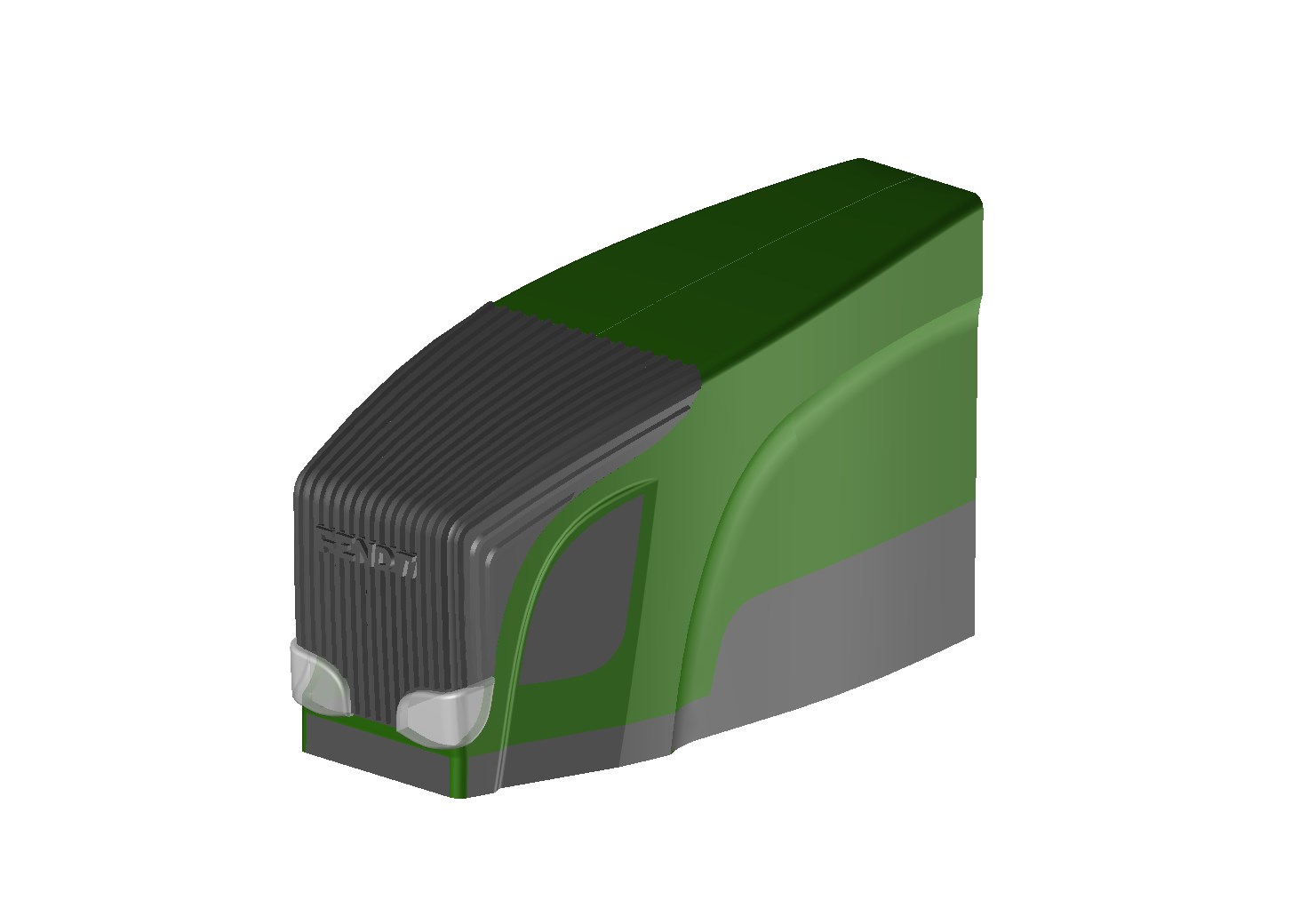

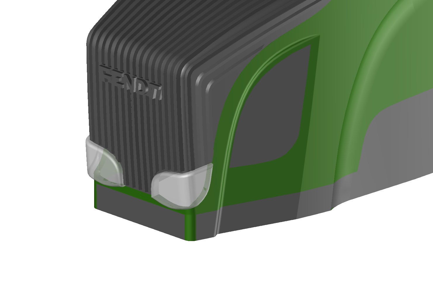

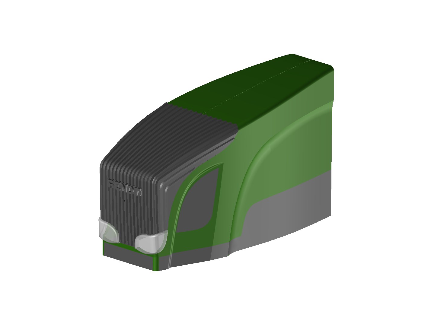

Comme j'attends les pièces pour avancer sur la mécanique je me lance un peu dans la carrosserie
Re: [1/14] Tracteur Fendt 939
Messagepar Philippe » Mar Fév 04, 2014 10:46
Si au passage quelqu'un a une astuce pour faire les optiques de phare, je suis preneur
Messagepar Papy » Mar Fév 04, 2014 10:53
Philippe a écrit:Si au passage quelqu'un a une astuce pour faire les optiques de phare, je suis preneur
Je vois 2 solutions : soit tu utilises ton design 3D pour imprimer une forme sur laquelle tu pourras doucement faire fondre du lexan (comme pour les cockpits d'avions), soit tu télécharges ton modèle sur shapeways ou sculptéo et tu le fais imprimer directement dans un matériau transparent, comme pour cet exemple
Messagepar christopher » Mer Fév 05, 2014 7:16
Ou sinon, tu récupère les phare sur le capot bruder
http://modell-box.com/fr/BRUDER/Pieces- ... Vario.html
Messagepar Philippe » Mar Fév 11, 2014 3:13
christopher a écrit:Ou sinon, tu récupère les phare sur le capot bruder
Très bonne idée
Petite photo de l'avancement ça traine un peu car très dur de tout loger dedans

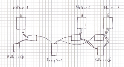

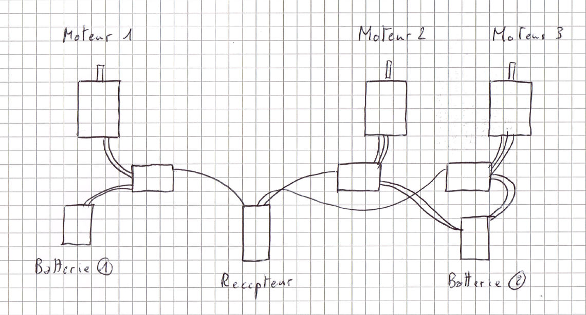

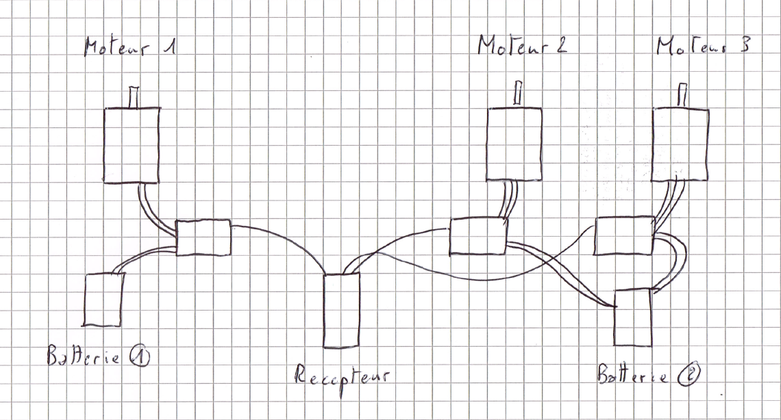

Petit question d'autre électrique (je n'y connais pas grand chose donc est ce possible de faire ceci:
Messagepar Guillaume » Mar Fév 11, 2014 5:42
pour ton montage electrique oui tu peut faire sa par contre il faut que le variateur de la batterie 1 n est pas de BEC ou que les 2 de la batterie 2 n est pas de BEC (:o)
Messagepar Philippe » Mar Fév 11, 2014 5:46
En gros faut que j'alimente une seule fois le récepteur ?
Messagepar Guillaume » Mar Fév 11, 2014 6:19
Philippe a écrit:En gros faut que j'alimente une seule fois le récepteur ?
oui (:o)
Messagepar marc » Mer Fév 12, 2014 4:51
Sur mon trax passe electrique j'alimente 2 fois le recepteur.
Je pense pas qu'il y ai d'importance,la tension reste la meme (celle fournie par les vario) et seul les courants s'additionnent...
C'est comme si on alimentait le récepteur en 4.8/6 Volts avec une batterie de 2/4/6....12 A.
Le seul danger est le courant demander en sortie de recepteur,la attention (plusieurs servos gourmands...)
