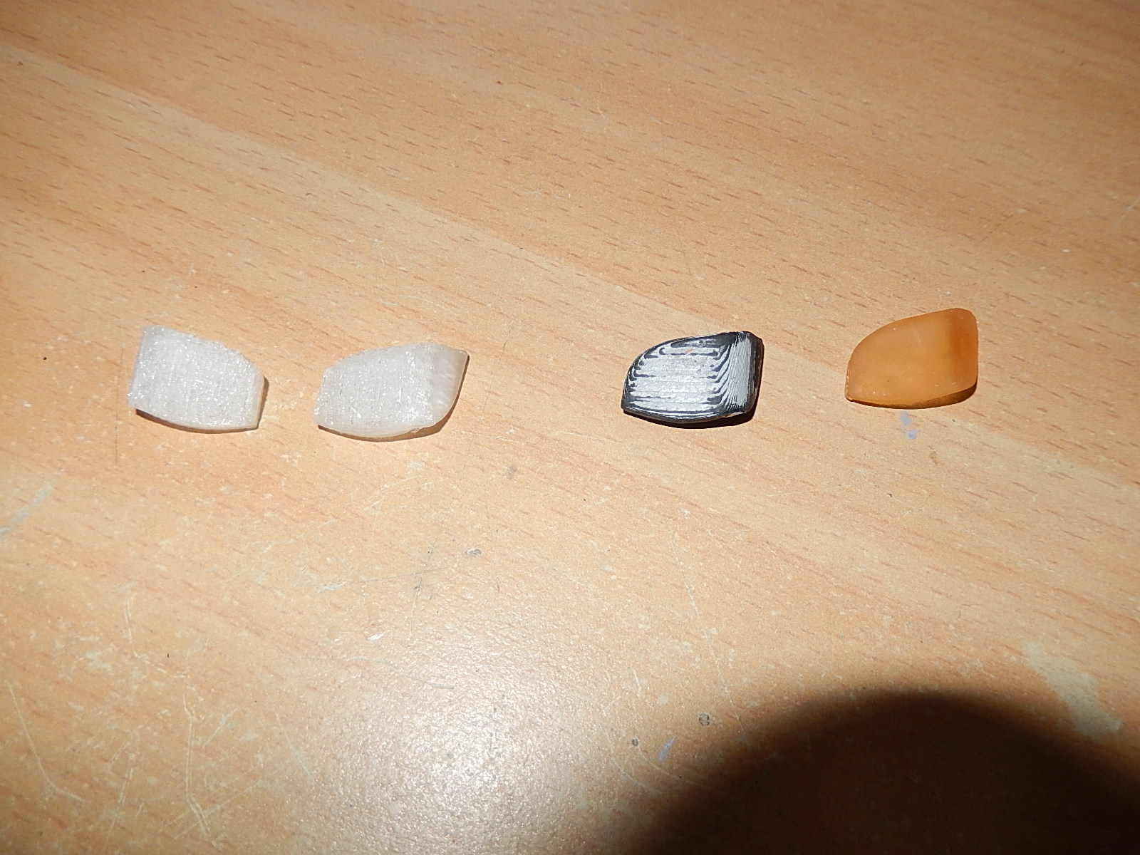

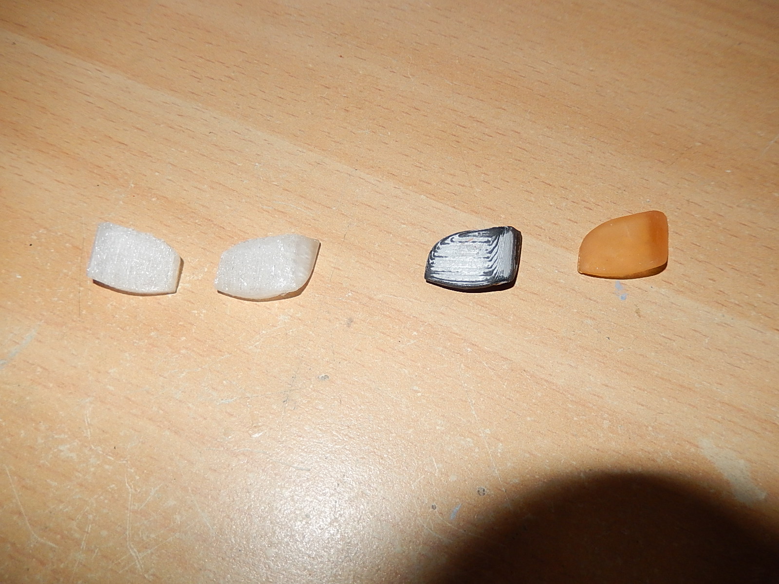

Bon j'avance tjs sur la CAO mais pas de pièces en fab pour l'instant juste quelques essais pour les phares.
- Impression fil transparent: résultat baof
- Impression fil noir + moulage + coulage résine : pas mal mais j'ai voulu polir au dremel avec de la pate à polir (orange) donc petit loupage donc je vais refaire car je penses que c'est la meilleurs solution.

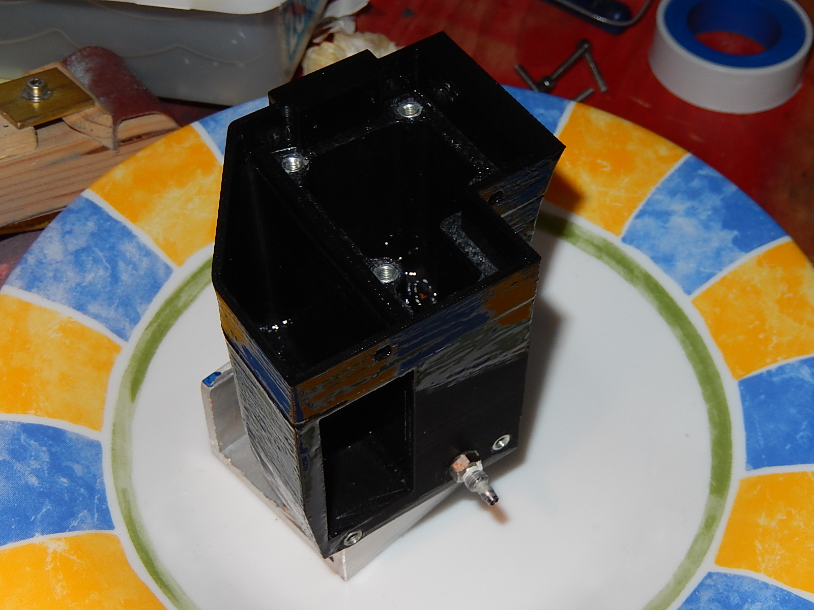

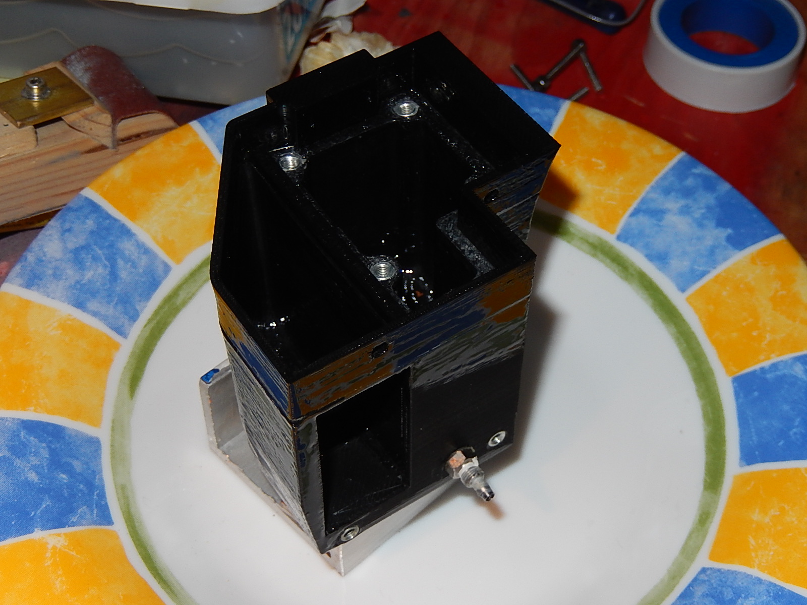

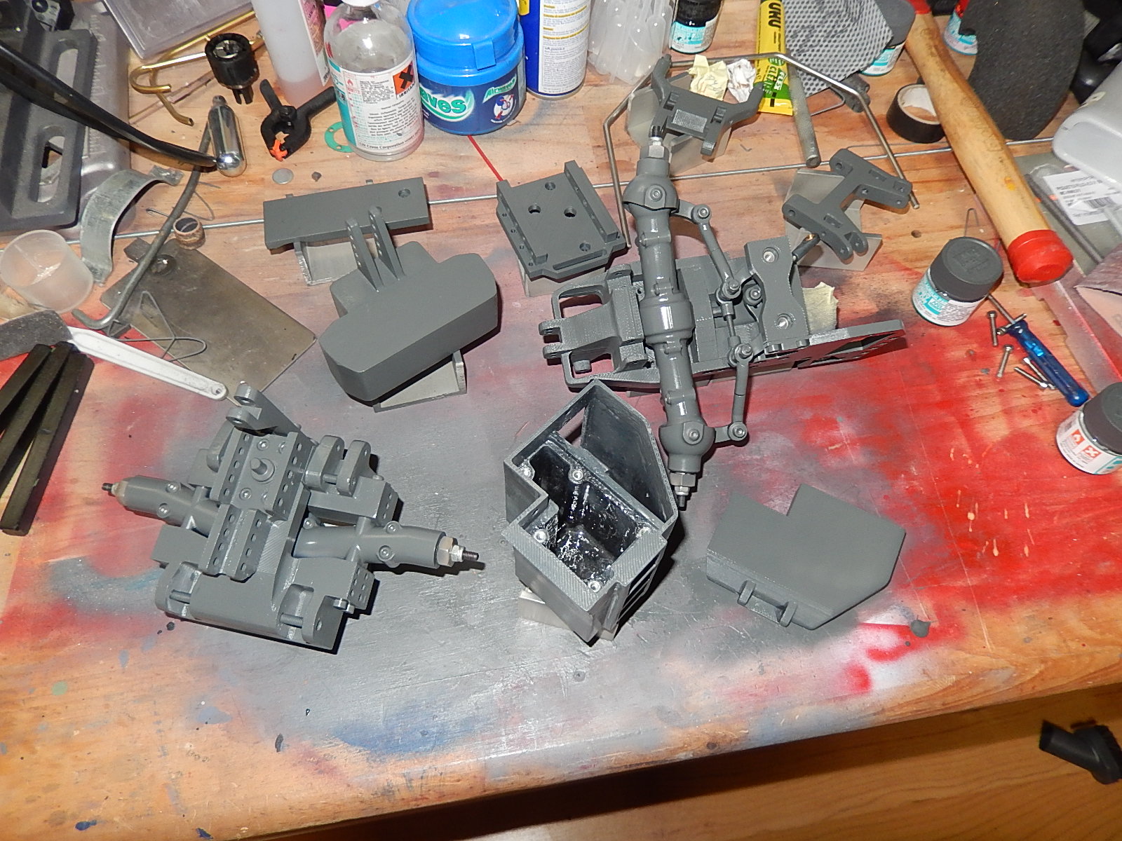

Fabrication du réservoir droit qui contient le réservoir d'huile hydraulique

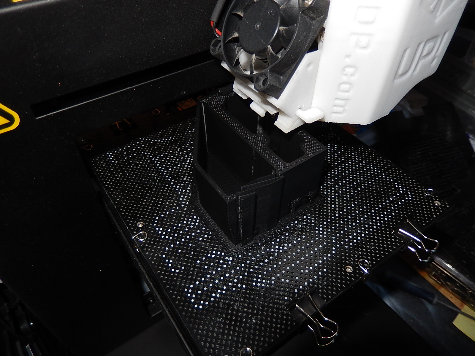

Après 10h d'impression petit problème, la buse c'est bouchée donc j'ai du le faire en 2 fois vu qu'il restait 1h30 d'impression bref voilà le résultat
Assemblage des deux parties + résine pour l'étanchéité du réservoir
Voilà le capot du réservoir est en cours d'impression
Re: [1/14] Tracteur Fendt 939
Messagepar christopher » Lun Mars 24, 2014 7:34
vraiment pas de chance quand ca merde :oops: :oops:
oubli pas de faire une mise à l'air de ton reservoir

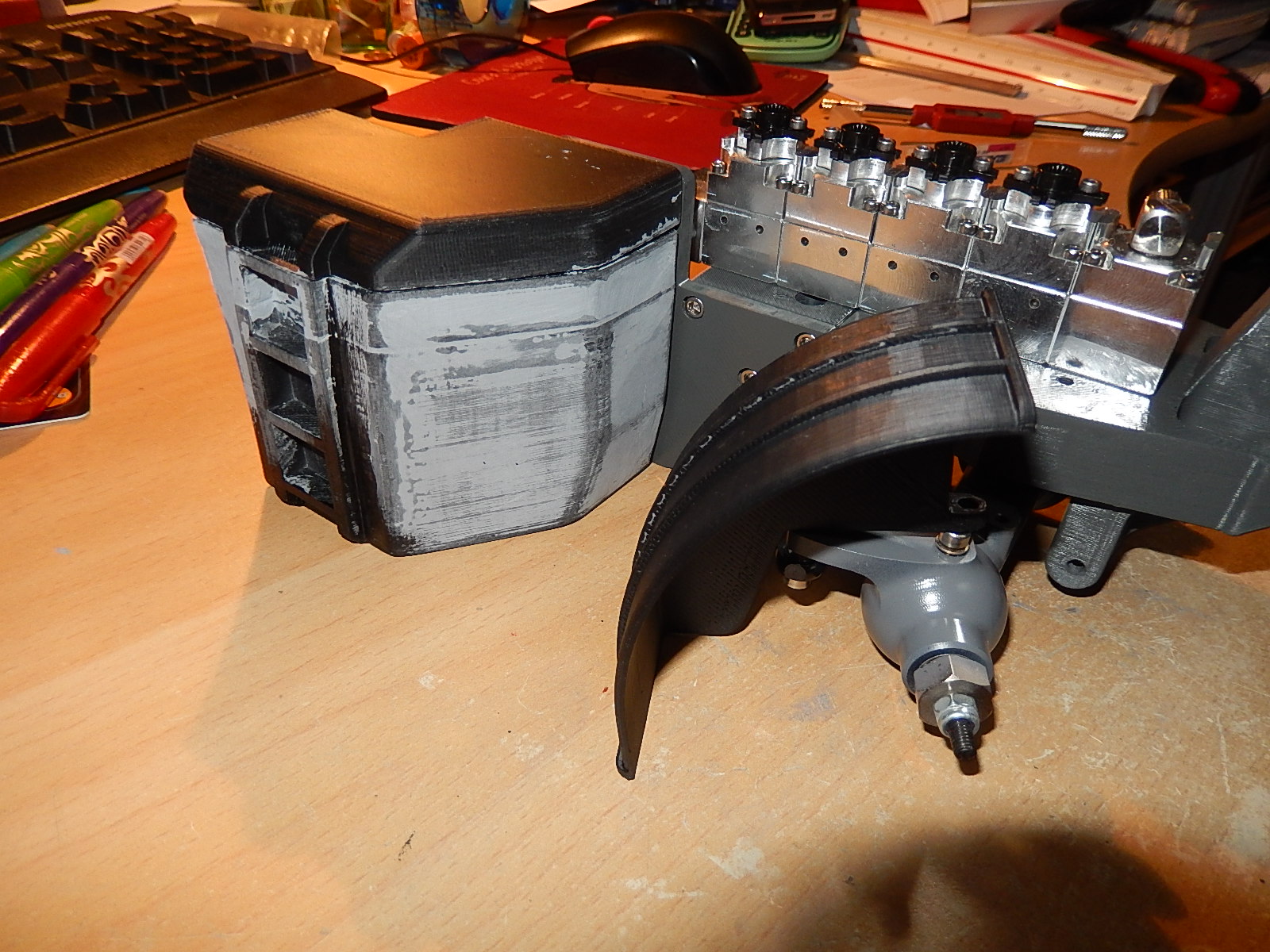

Messagepar Philippe » Sam Mars 29, 2014 10:17

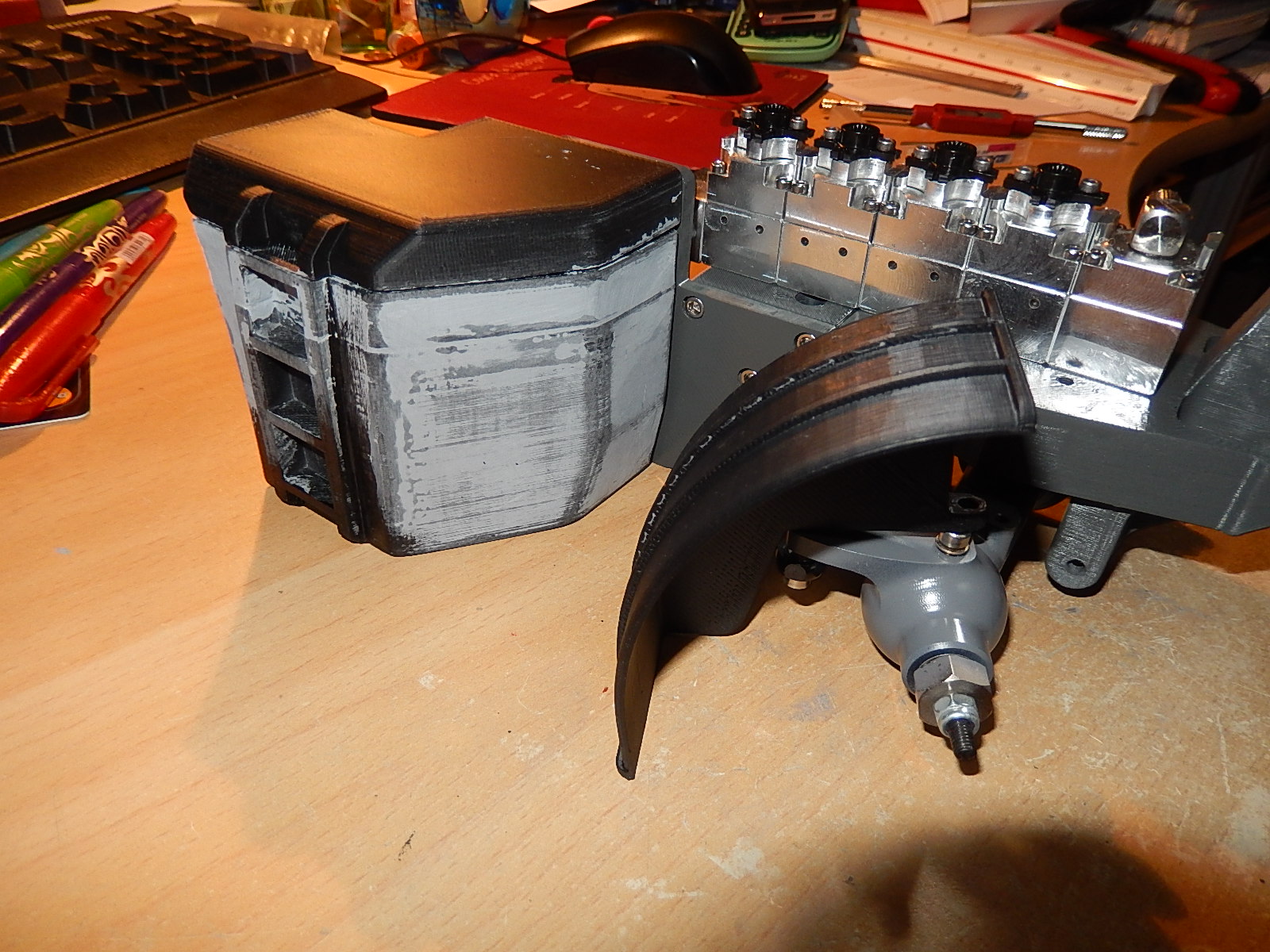

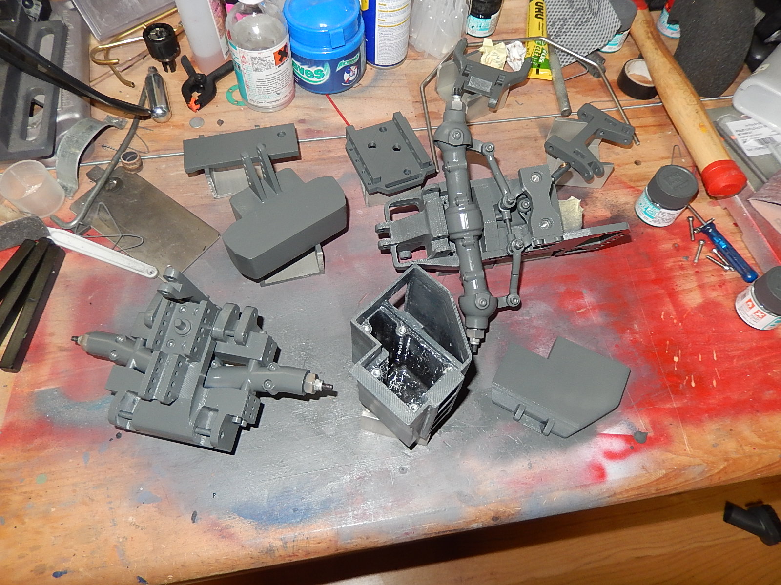

Bon la ça comme à ressembler à quelque chose:
Peinture:
Premier montage:
Aperçu avec le réservoir:

Messagepar Guillaume » Sam Mars 29, 2014 11:02
sa prend forme ! (+)
c est un quoi le distributeur ?
Messagepar Philippe » Sam Mars 29, 2014 11:56
Guillaume a écrit:c est un quoi le distributeur ?
Distributeur ROBBE
Oui ça prend forme même si je sais pas si tt va rentrer

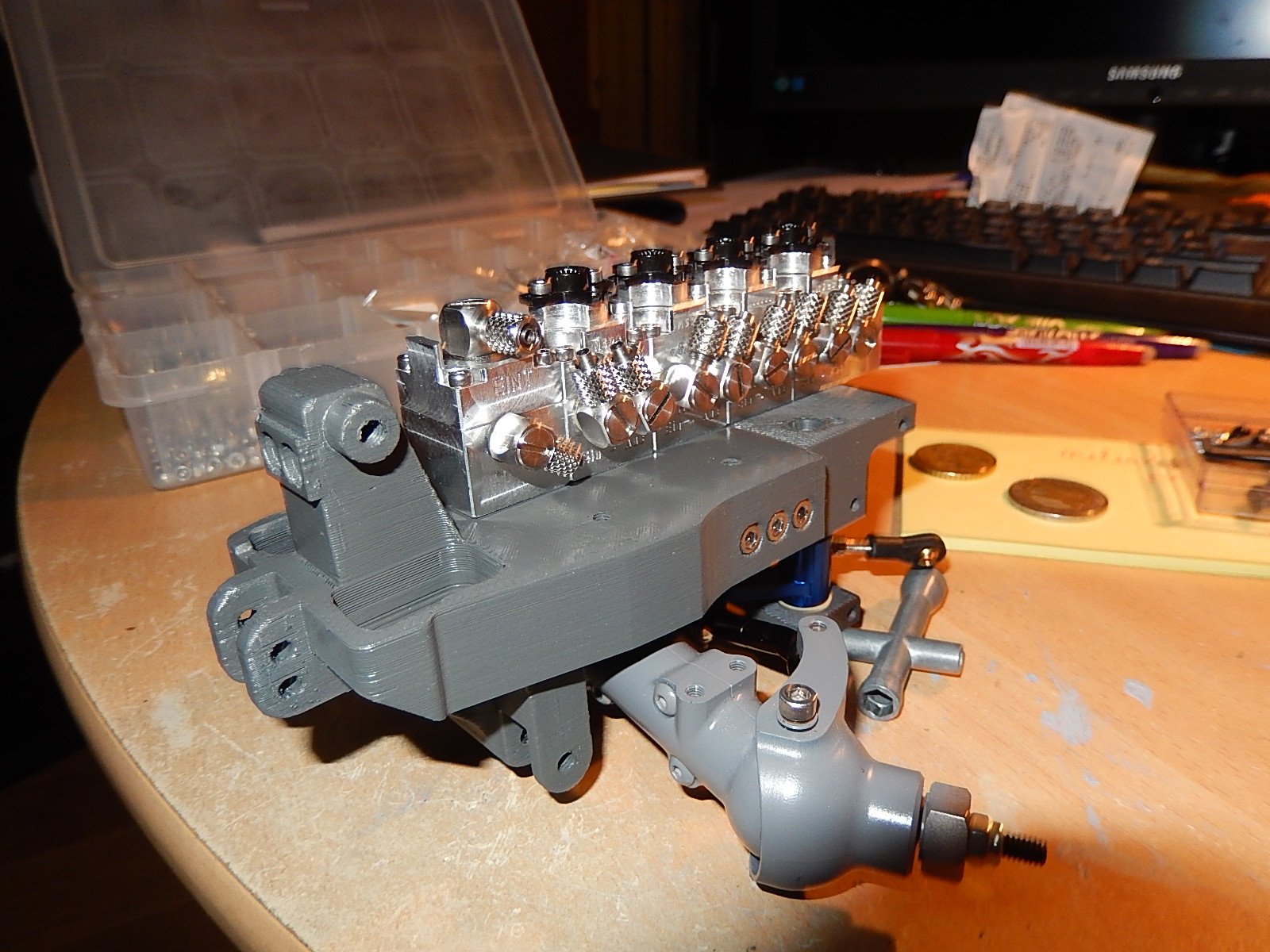

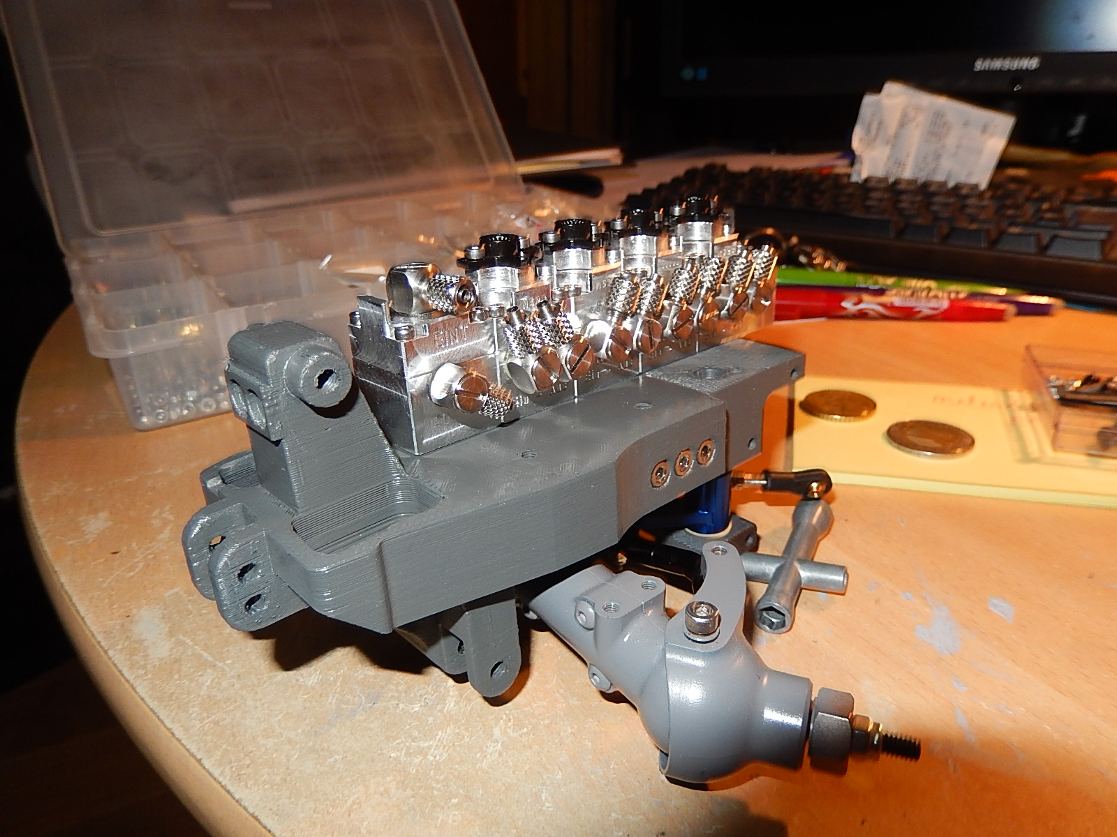

Messagepar Philippe » Sam Avr 05, 2014 9:47

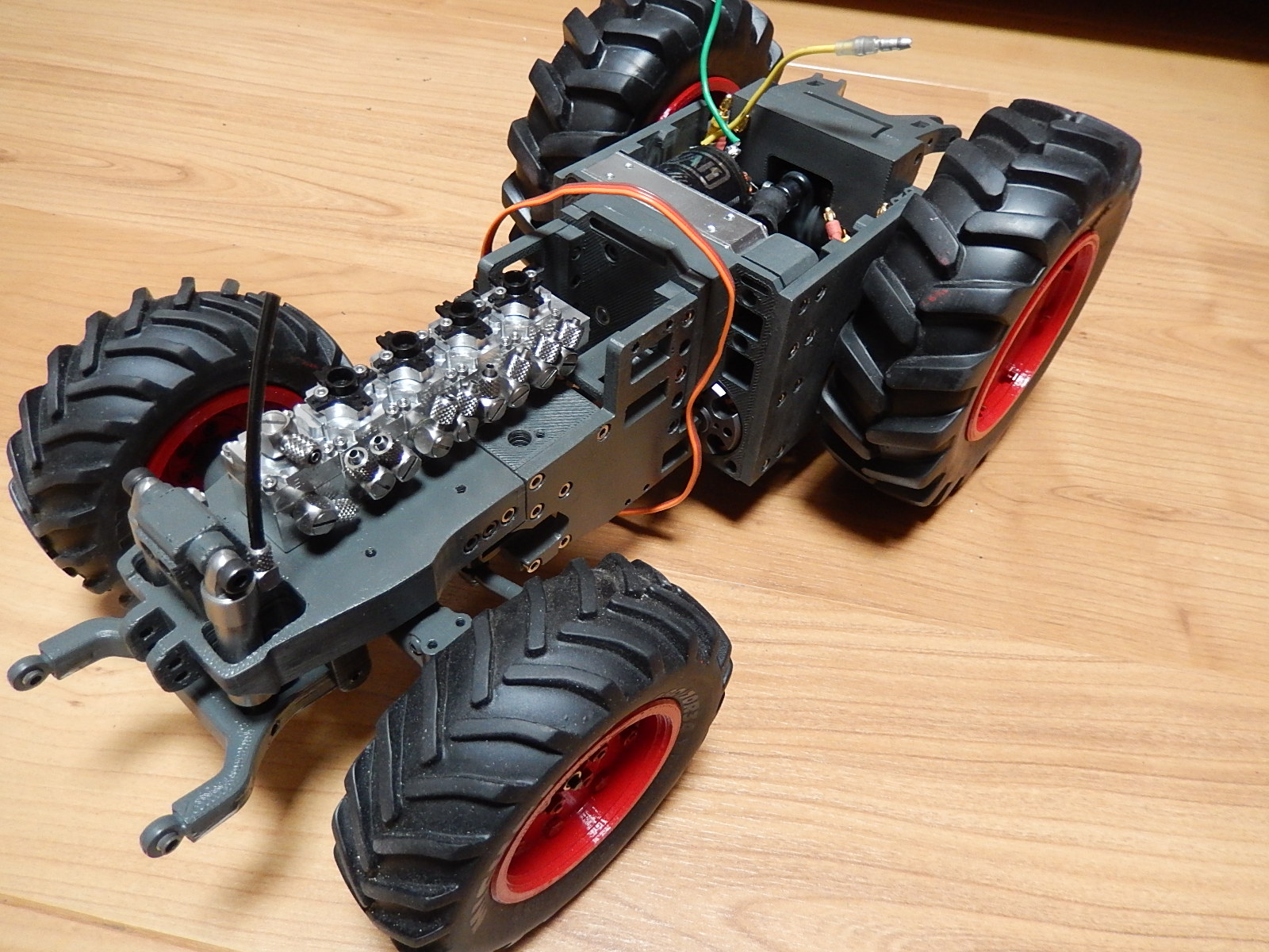

Bon ben une fois monté ça donne ça:

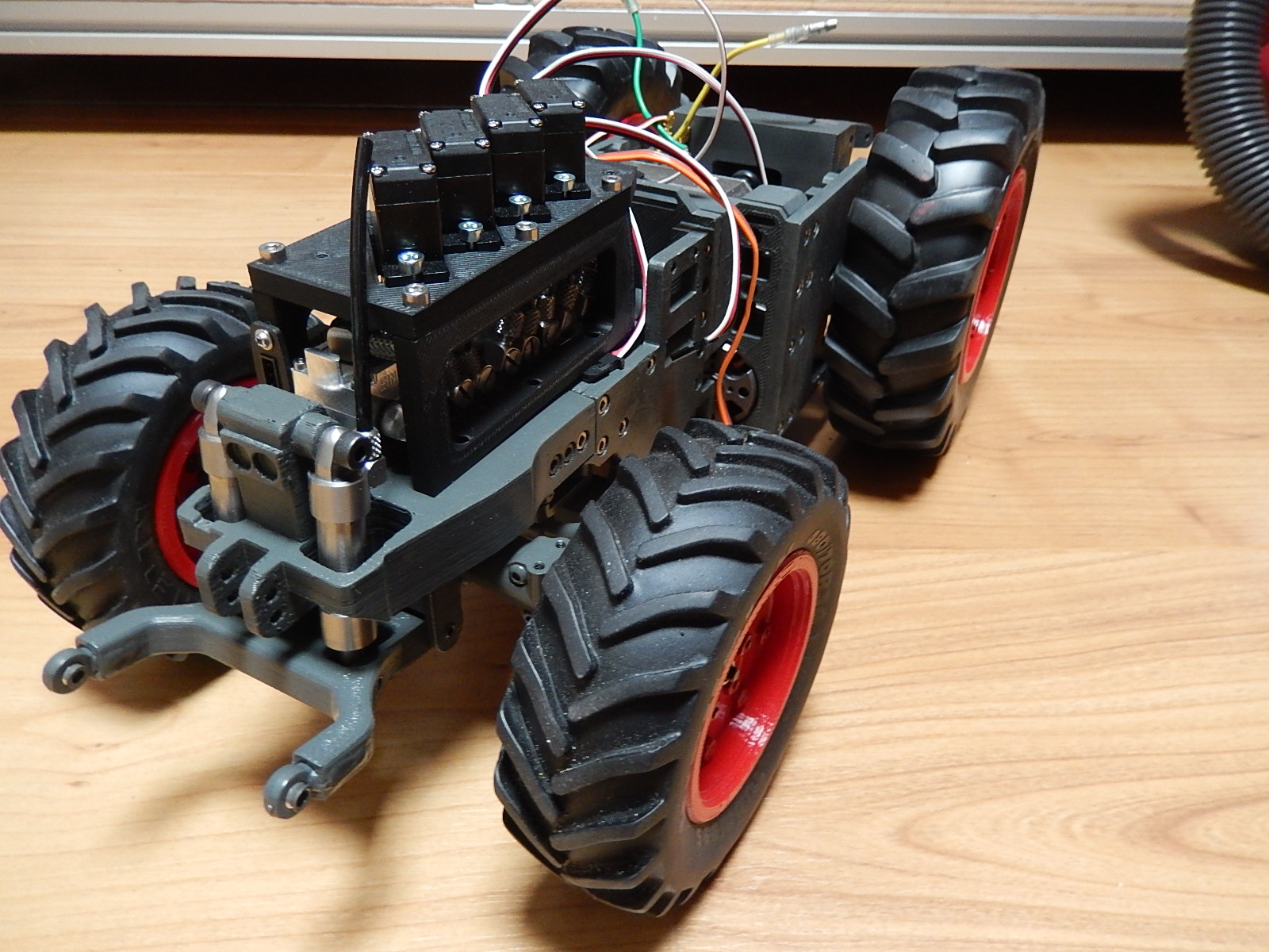

Avec le bloc de pilotage des distributeur:
Il roule avec pas mal de couple. maintenant reste plus qu'a raccorder tt les circuit élec avec la radio donc c'est pas gagné encore pour voir la prise de force et l'hydraulique,
Demain je vous mettrais une photo avec relevage arrière, garde boue et réservoir droit
