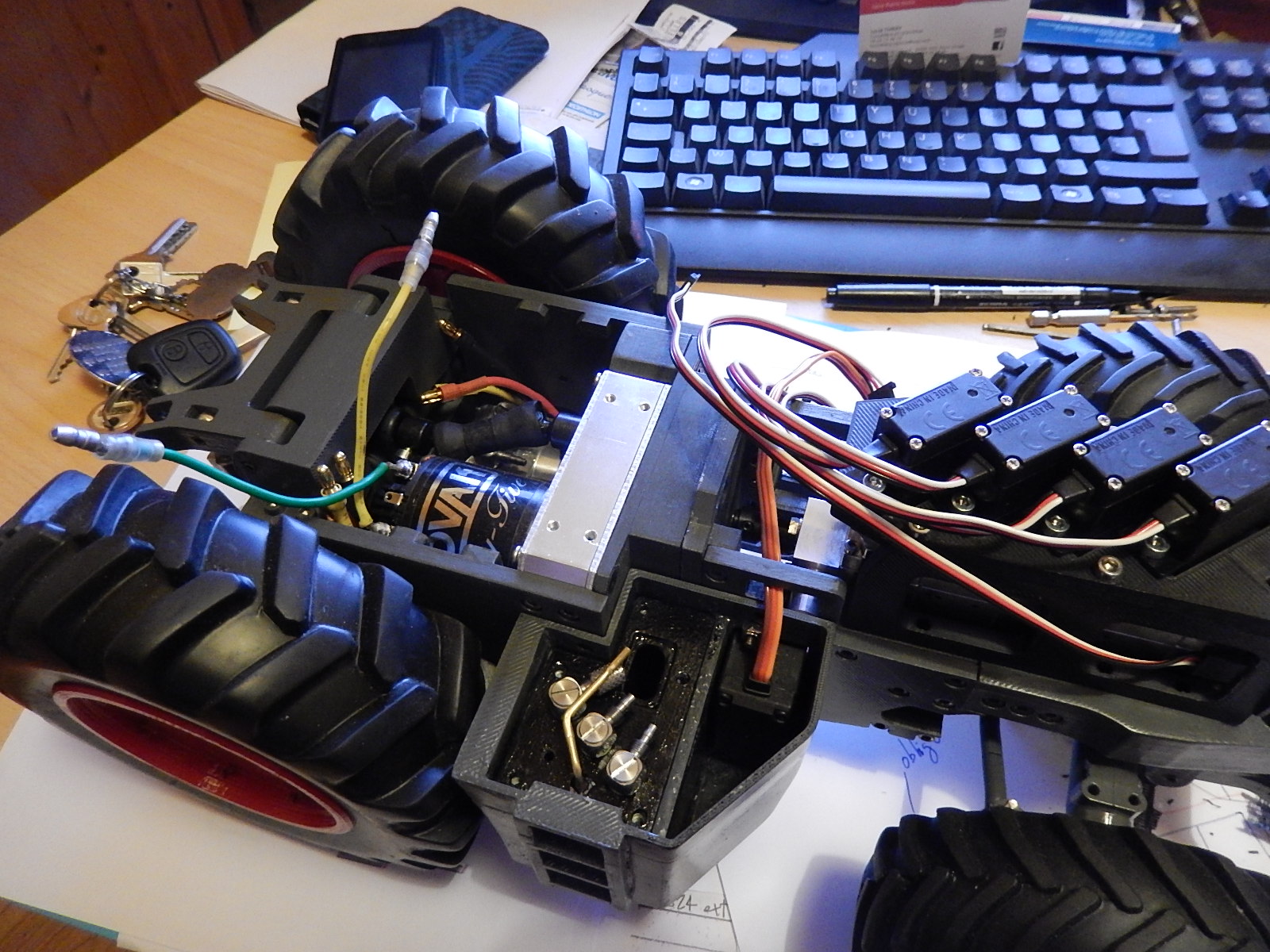

Vraiment très très bon boulot...... :shock:
Sur tes pièces en 3d , une foie finit tu as beaucoup de travail de ponçage ????

Messagepar Papy » Dim Avr 06, 2014 9:11
Astucieux de placer les servos obliquement....je suppose que ça te permet de gagner un petit quelque-chose en largeur ?

Messagepar Philippe » Dim Avr 06, 2014 12:11
Papy a écrit:Astucieux de placer les servos obliquement....je suppose que ça te permet de gagner un petit quelque-chose en largeur ?
Exactement
sasa a écrit:Sur tes pièces en 3d , une foie finit tu as beaucoup de travail de ponçage ????
Non pas temps que ça en fait il y a que la surface inférieur qui demande "beaucoup" de travail, sinon ça va
Merci pour vos commentaires

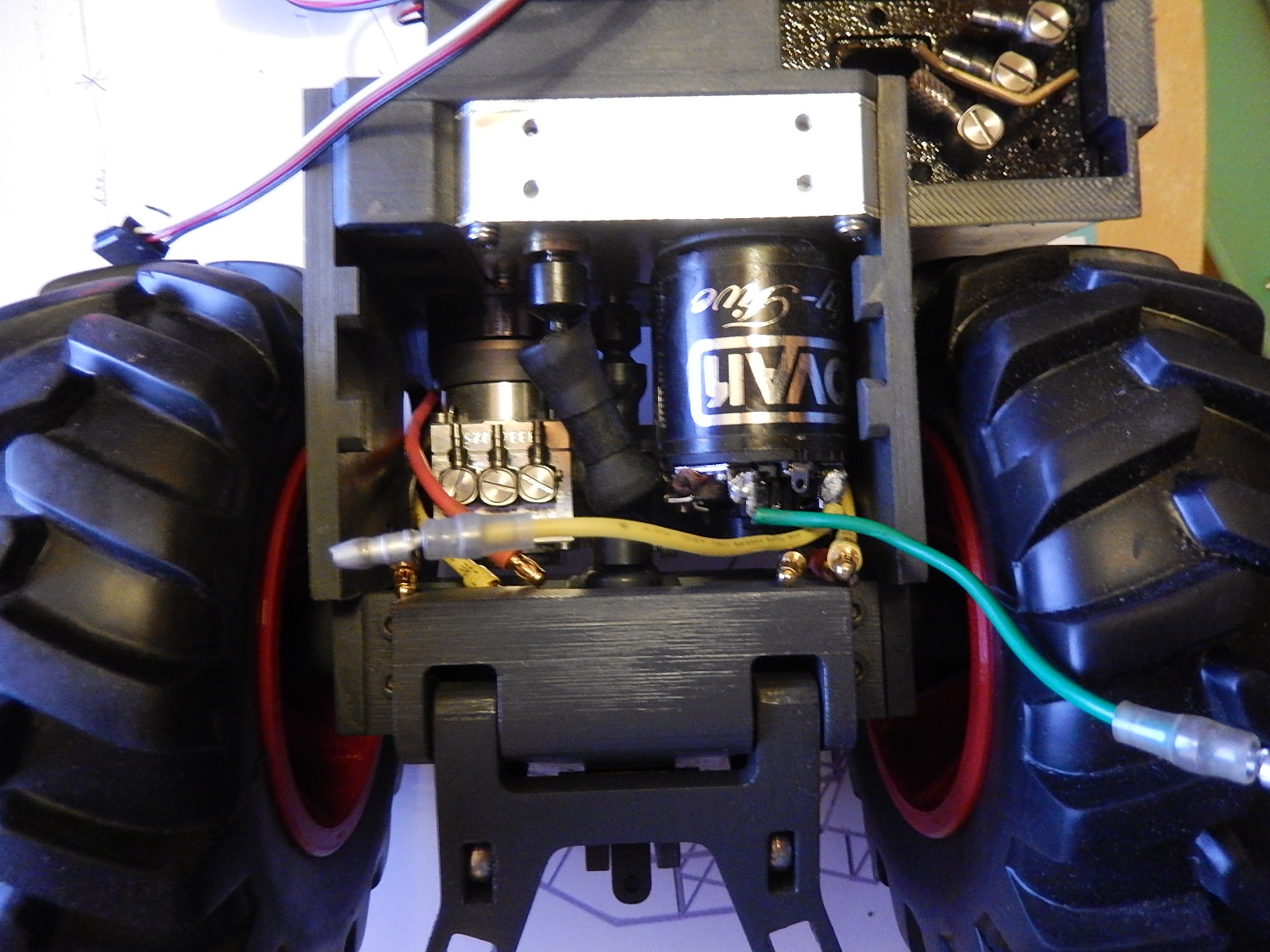

Messagepar volvo A25 » Lun Avr 07, 2014 7:31
les distributeurs roobe te bouffe toute la place. la pompe et le réservoir rentre encore?

Messagepar Philippe » Lun Avr 07, 2014 8:23
volvo A25 a écrit:les distributeurs roobe te bouffe toute la place. la pompe et le réservoir rentre encore?
Tout rentrer dans un tracteur au 1/14° est très dur. D'ailleurs je penses que je risque de devoir utiliser une partie de la cabine.
Sinon le réservoir est comme sur le vrai:
Et la pompe est la:

Messagepar sasa » Lun Avr 07, 2014 9:49
Effectivement c'est très très serrer........ :shock:
Se qui est sur , c'est qu'avec la boite RC4WD et le moteur NOVAK tu va pouvoir grimpé au arbres , et même faire du crawler.... (:o)
C'est quoi la pompe que tu as mit dedans ???

Messagepar Philippe » Mar Avr 08, 2014 5:13
sasa a écrit:Effectivement c'est très très serrer........ :shock:
Oui à première vue il y aura assez de couple mais je pense changer le moteur pour gagner un peu de vitesse.
Pour la pompe c'est une ROBBE
