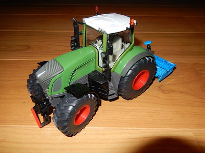

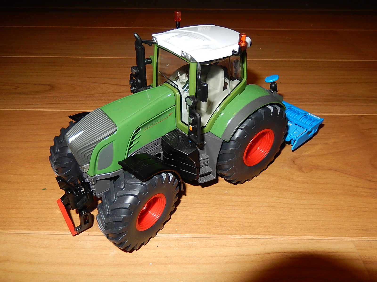

Donc je vous présentes le projet
Bon là c'est ce que ça doit donner à l'arrivée, ce modèle étant au 1/32°, je l'utilises comme modèle.

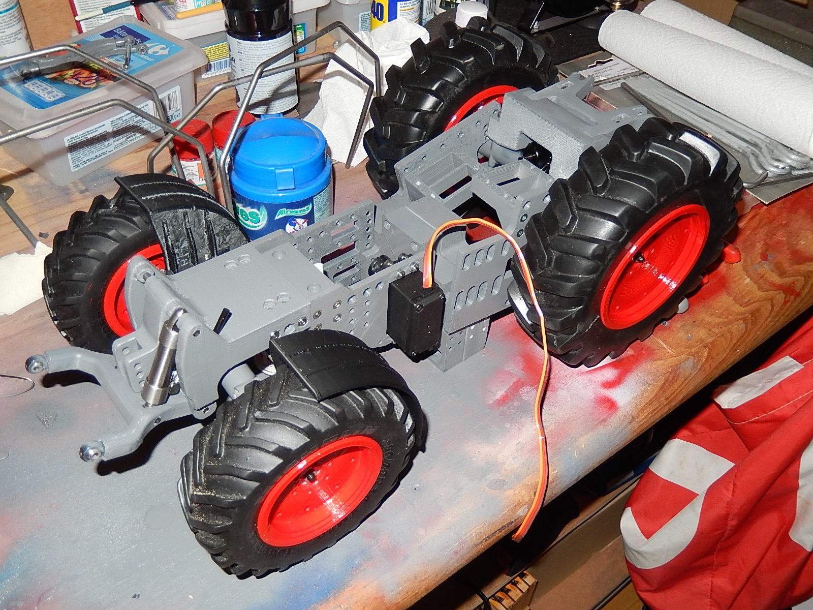

Et là, l'avancement du projet.
Descriptif:
- 4 roues motrices
- Commande hydraulique (si j'y arrives)
Je vais essayer de mettre plus de détail si des personnes sont intéressées.

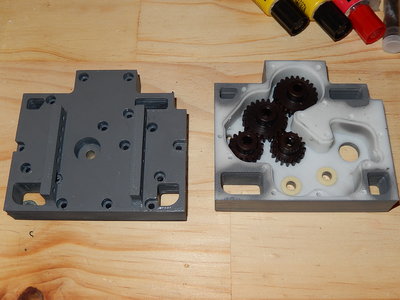

Messagepar Philippe » Sam Jan 04, 2014 6:11
En fait j'ai commencé à réfléchir à ce projet il y a bien 2 ans donc j'ai déjà pris en compte ce problème et j'ai réaliser une boite de transfert.
Pour ce qui est de la vitesse des roues je serais fixé dans la semaine, un collègue est en train de me tourner les axes dont j'ai besoin pour les tests

Pour la fabrication, j'utilise une imprimante 3D donc ça sera plastique pour quasi toute les pièces.
Les ponts sont en alu de chez RC4WD (site américain de crawler) et les pignons et axes en acier.

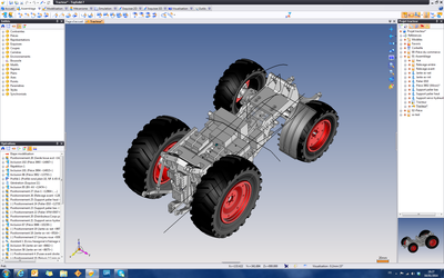

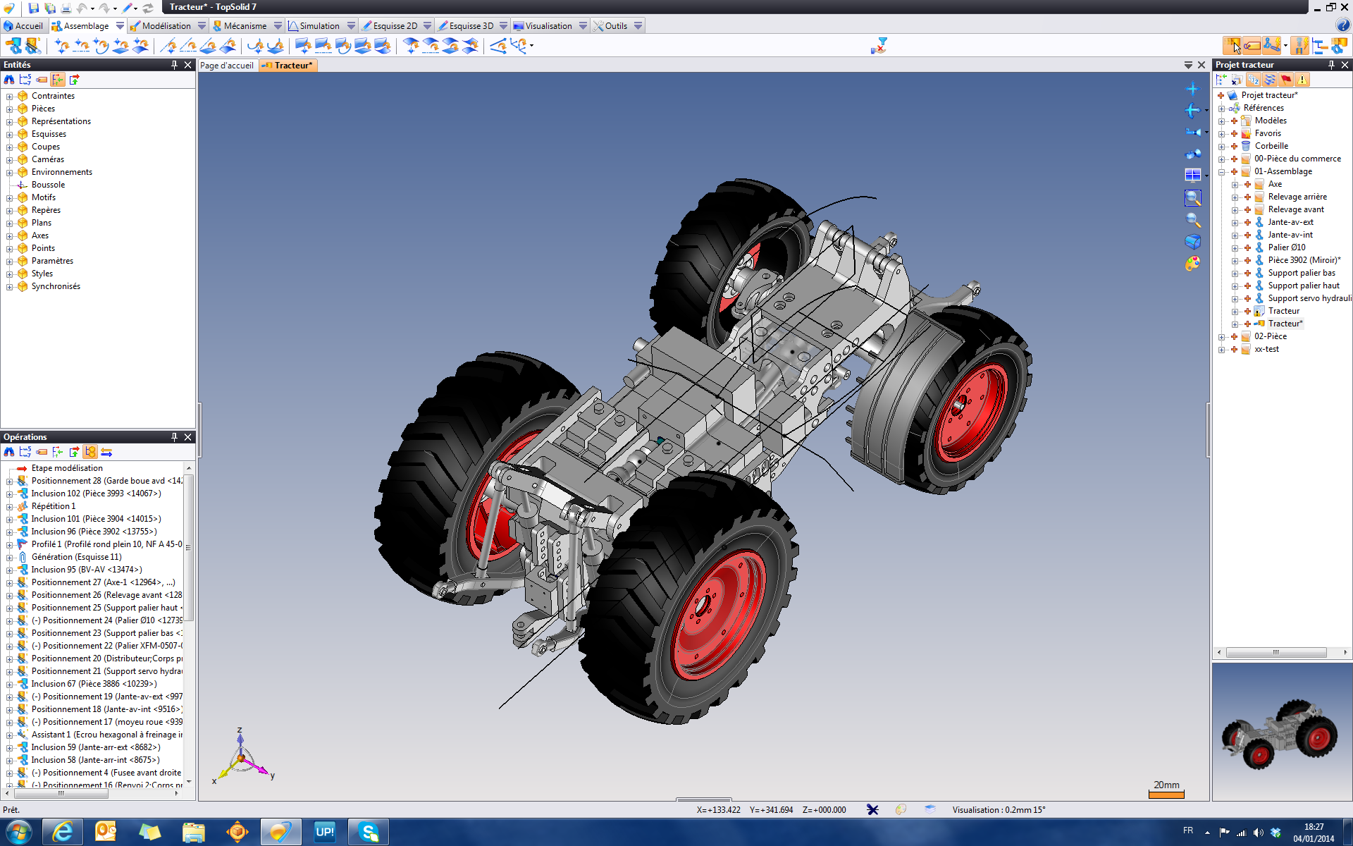

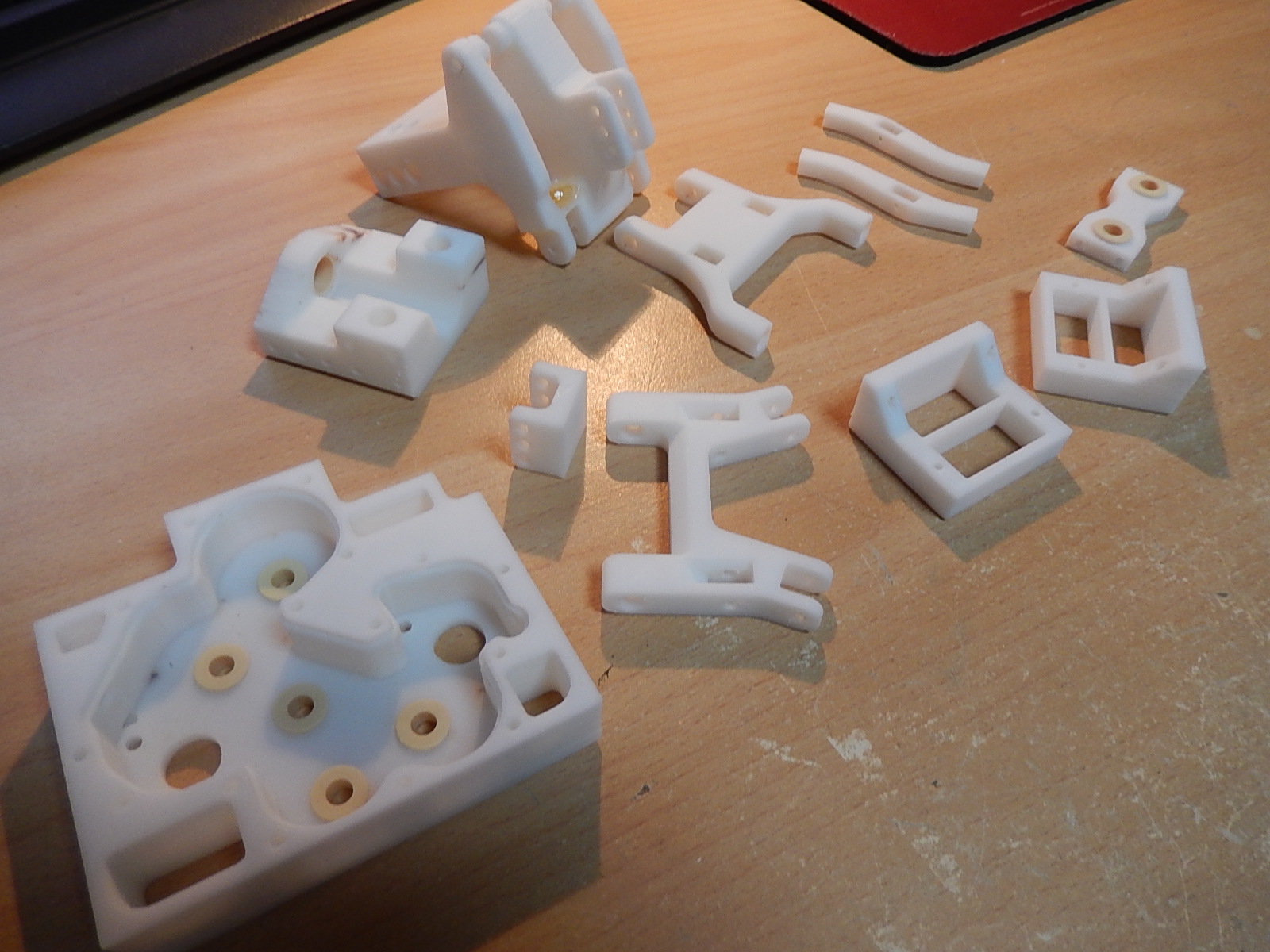

Je modélise:
Re: [1/14] Tracteur Fendt 939
Messagepar Philippe » Sam Jan 04, 2014 6:35

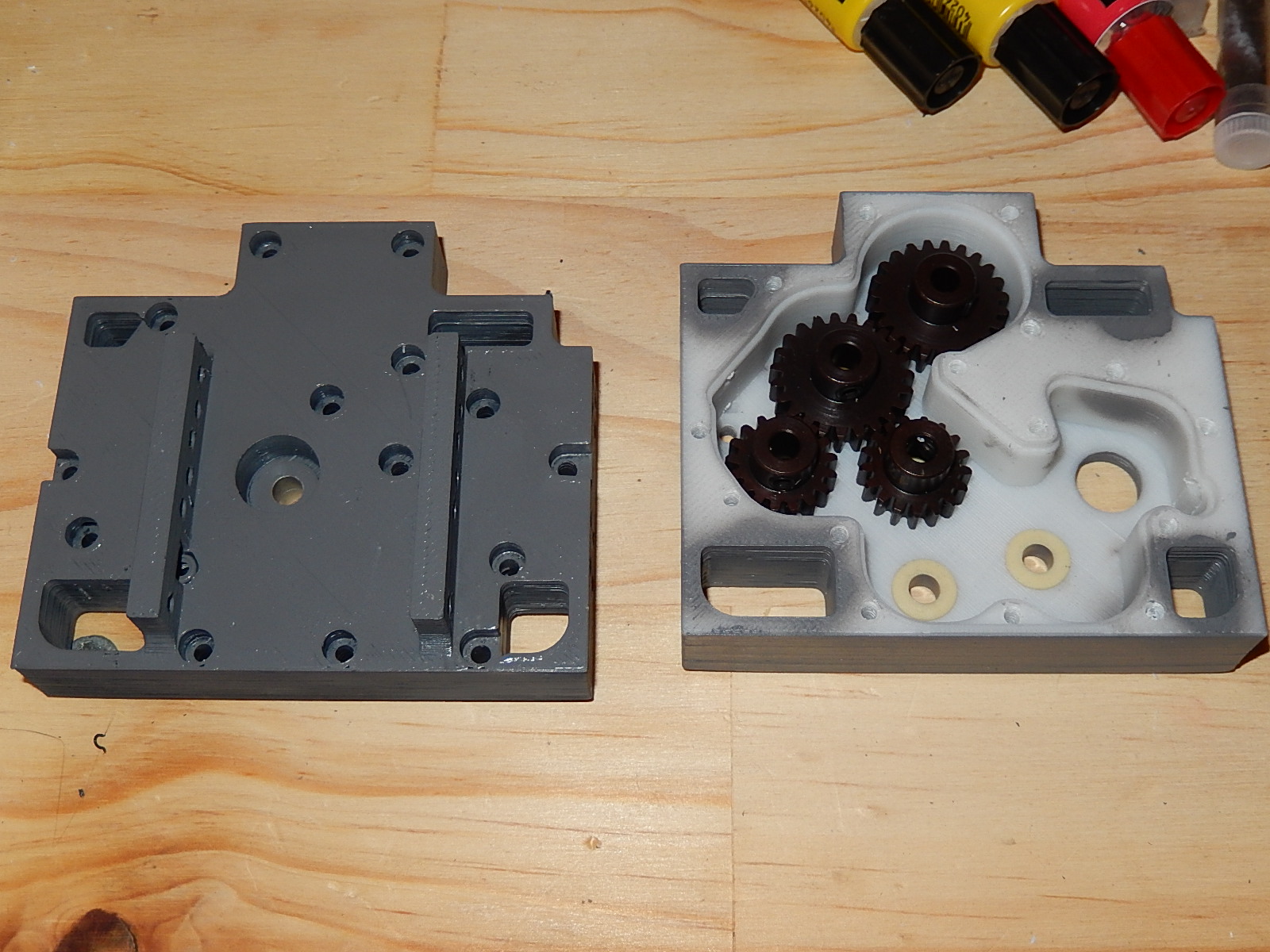

Et j'imprime:
Messagepar Guillaume » Sam Jan 04, 2014 6:37
sa c est cool ! ^^
les pièces on quand même une grande résistance mécanique ?
fait nous un petit post de ton imprimante 3D quand tu aura le temps ^^
