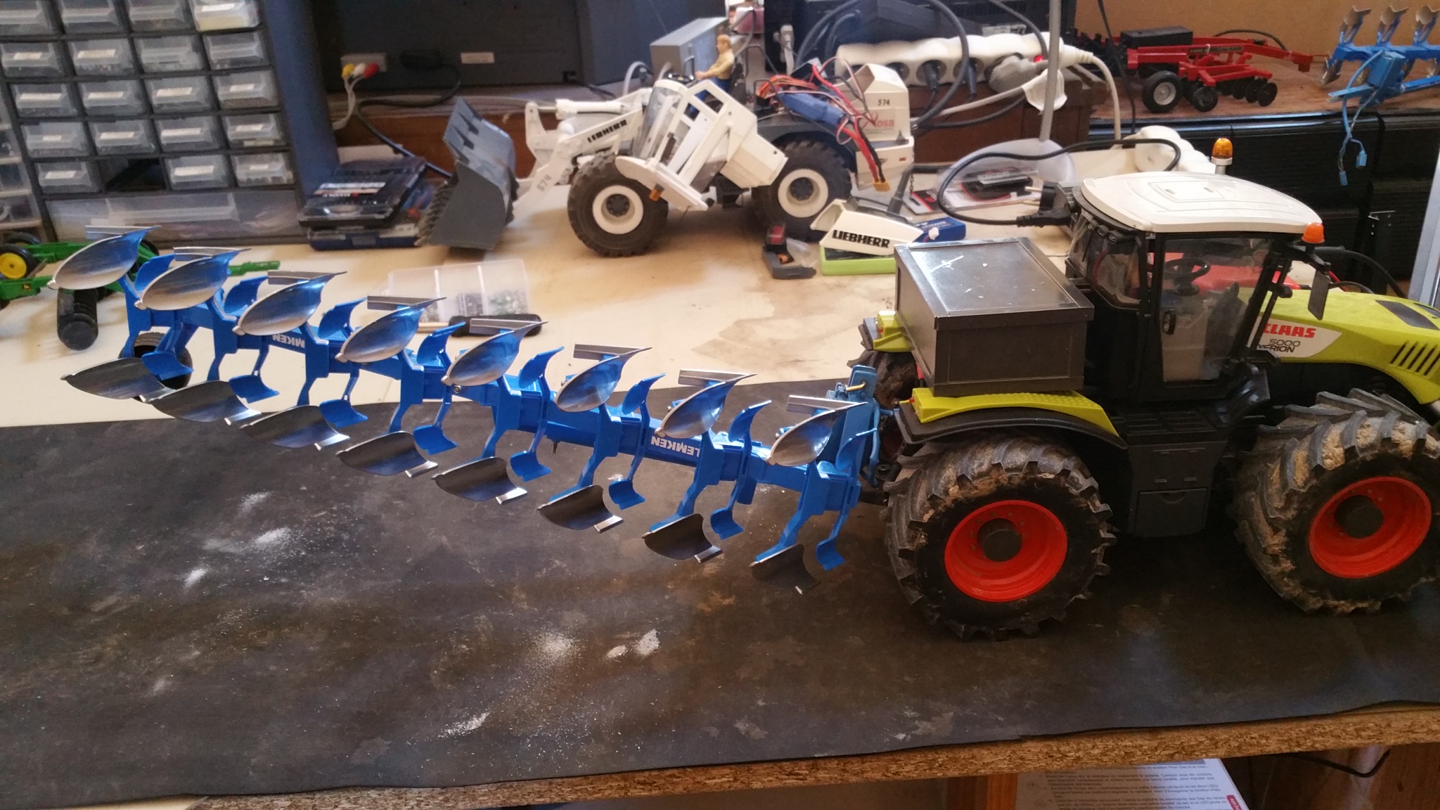

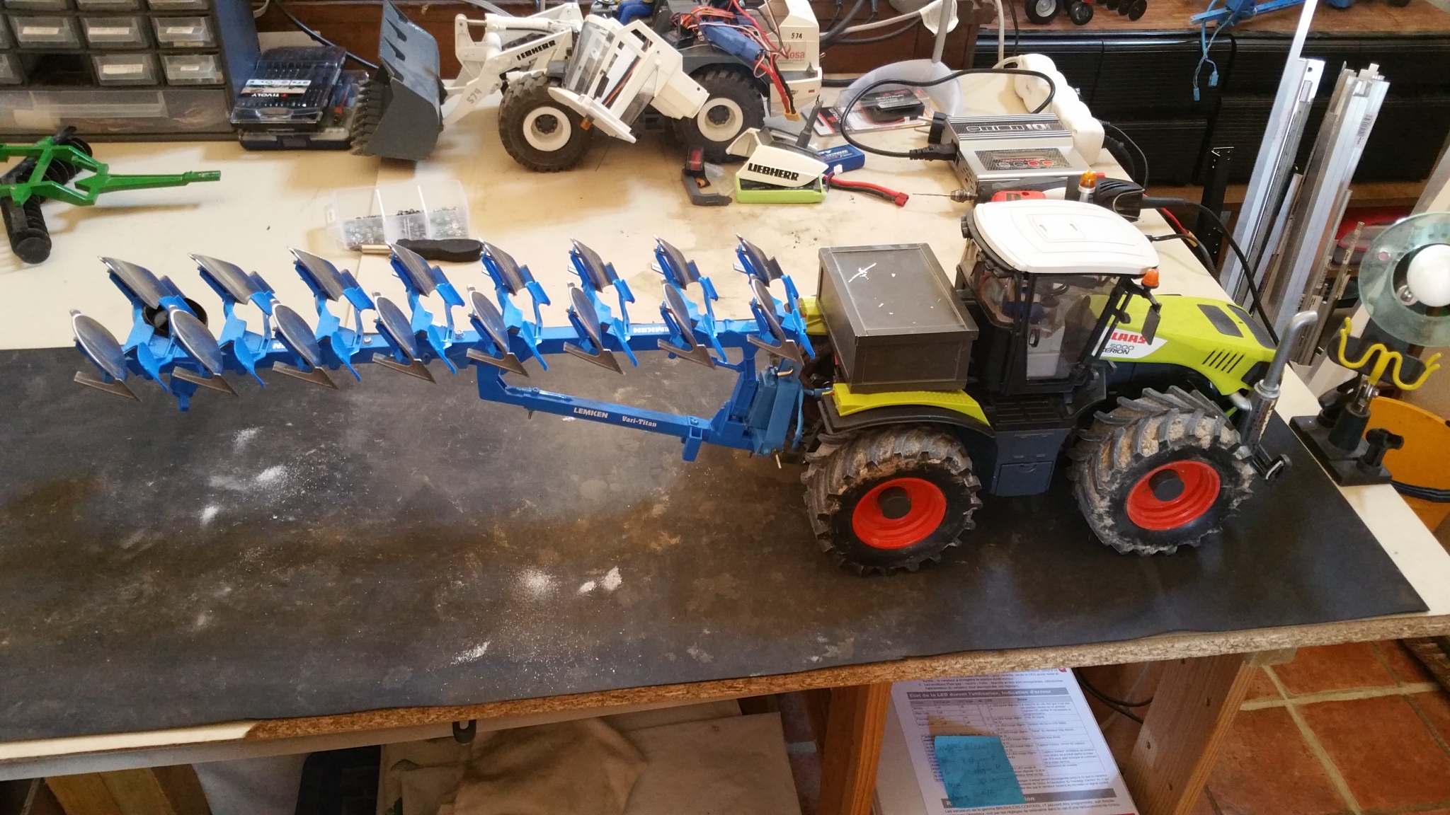

voici une variante de la charrue 8 socs Lemken base Bruder : transformation en mode "portée sur relevage"
la partie centrale comportant le systeme de levage de la charrue a été enlevé.
Les 2 parties avant (5 socs) et arrière (3 socs) de la charrue ont été assemblées avec du carré plein alu
on retrouve toujours un servo en tête pour le retournement de charrue en bout de champ.
Le problème de servo de levage de roues raclant la terre a disparu (voir sur charrue semi-portée)
Le fonctionnement est parfait, on règle l'assiette de la charrue (profondeur de labour des socs de devant et de derrière identique) avec le 3eme point.
J'ai mis aussi un peu de jeu dans l'attelage pour avoir un peu de souplesse et ne pas faire dérayer la charrue dès qu'on donne un petit coup de volant.
il me reste à chromer les rasettes (oubli ...)
vidéo à venir plus tard ...
position transport

Messagepar christopher » Jeu Avr 27, 2017 8:22
une sacre longueur
ca existe en reel ?

Messagepar baptiste » Jeu Avr 27, 2017 8:47
Non sa n existe pas en réel! En tout cas si sa existe c est du fait maison mais je doute qu un relevage de tracteur tienne le coup!

Messagepar Boris_25 » Ven Avr 28, 2017 12:28
Je ne sais pas si c'est un proto mais j'ai trouvé celà :
GTP charrue 8 fers portée
Message(s) : 933
Re: charrue Lemken 8 socs portée
Messagepar Boris_25 » Ven Avr 28, 2017 12:37
Il y a celle-ci aussi, mais il semble que le maximum soit 8 fers, et que ce modèle ne soit pas courant...
Charrue Rabe Agri

Messagepar julien70 » Ven Avr 28, 2017 7:55
En principe on monte jusqu'à 6 voir 7 socs en général, après cela dépend de l'empâtement entre chaque socs, ce qui donne une largeur de travail
Celon certaine marque l'empâtement et plus ou moins différant
Parfois ceci peut être confondu avec des charrues de déchaumage qui travaille moins profond

Messagepar baptiste » Sam Avr 29, 2017 10:44
Oui la première c est une charrue de déchaumage donc loin lourde car les fers sont moins rapprochés et comme l a dit Julien on ne monte rarement au dessus de 7 fers en portée

Messagepar domi80 » Ven Mai 19, 2017 9:48
baptiste a écrit:Oui la première c est une charrue de déchaumage donc loin lourde car les fers sont moins rapprochés et comme l a dit Julien on ne monte rarement au dessus de 7 fers en portée
tout a fait, et aussi pour ceux qui veulent passer en non labour, et en bio... au bout de quelques années, il faut labourer une fois de temps en temps à cause de certaines plantes indesirables , donc labour léger

Messagepar domi80 » Dim Mai 28, 2017 9:19
la petite video ? pour voir si le Xerion y arrive
