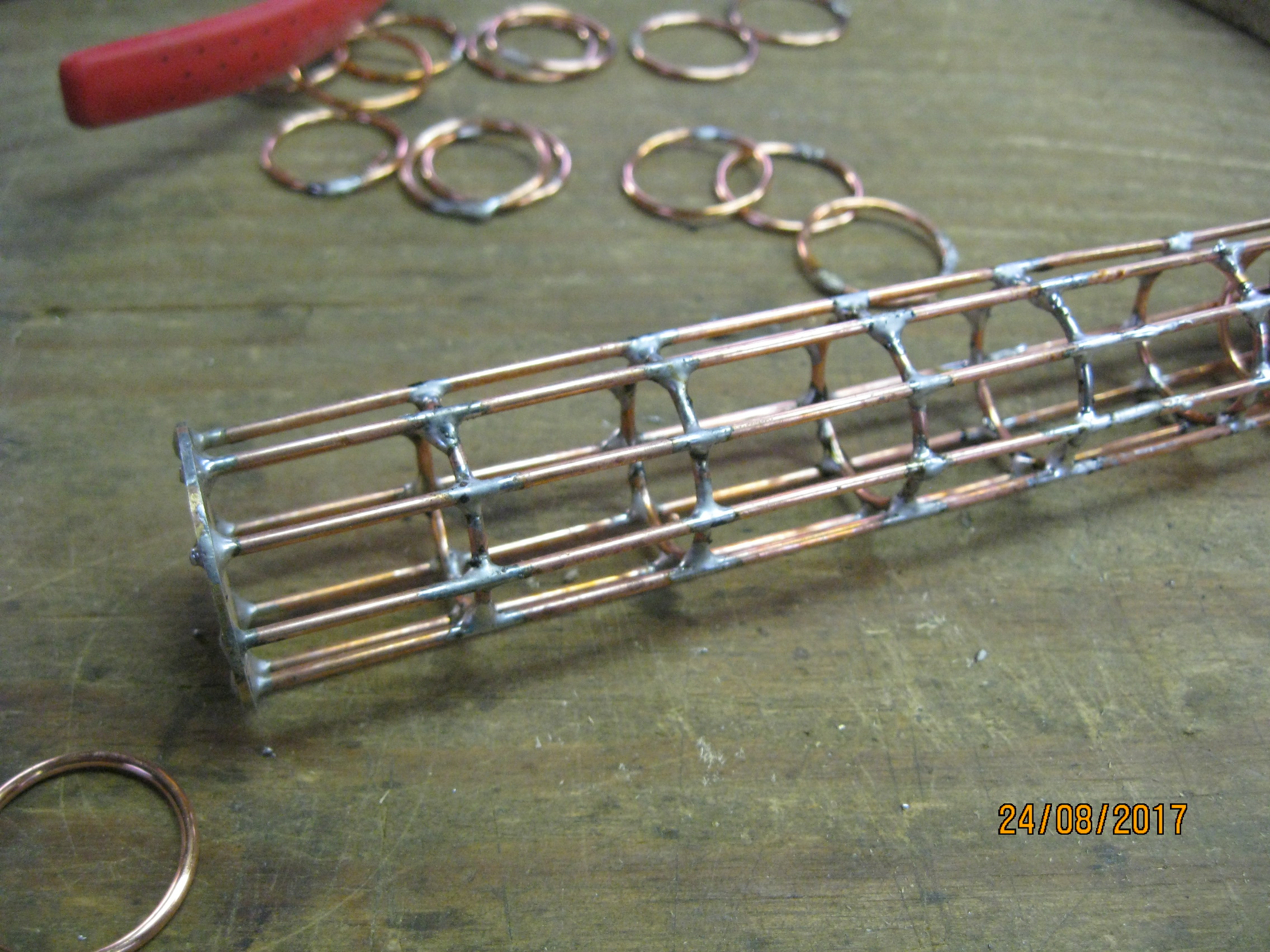

Messagepar domi80 » Jeu Août 24, 2017 9:48

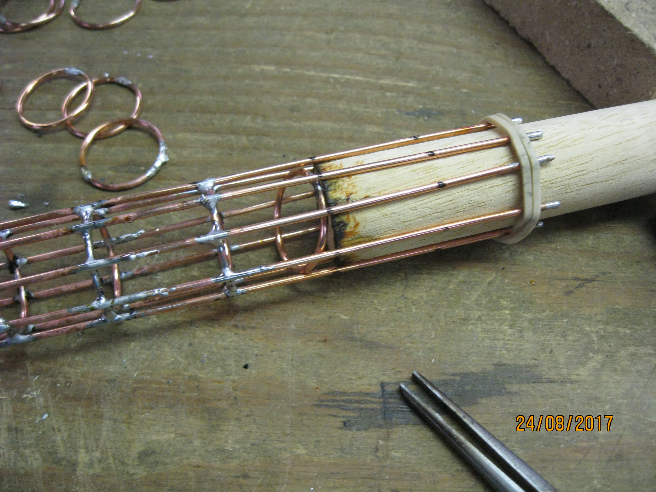

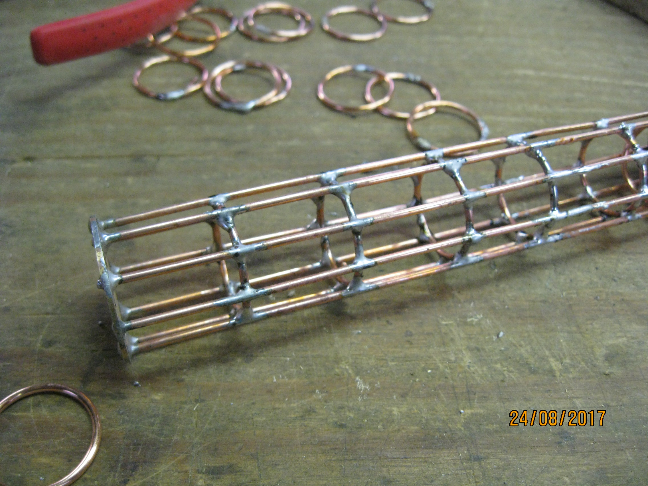

j'ai un peu avancé: un rotor
https://youtu.be/0FgGFaob4Mo
ça tourne pas mal ,non?

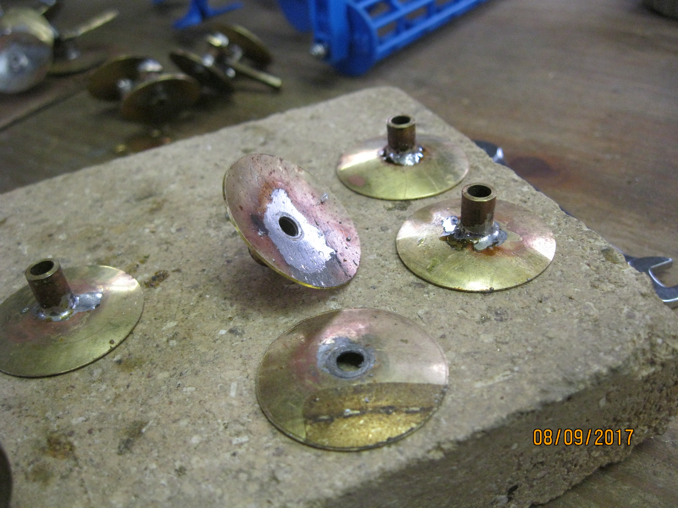

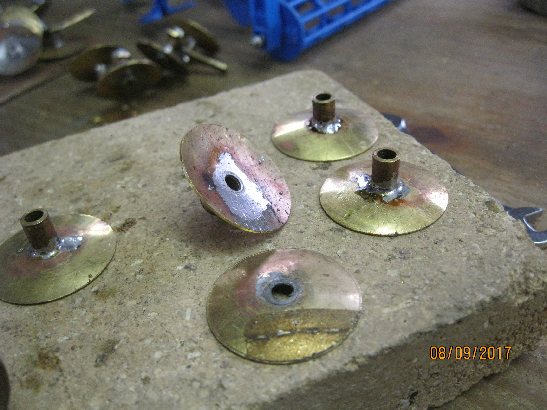

Messagepar domi80 » Ven Sep 08, 2017 9:00

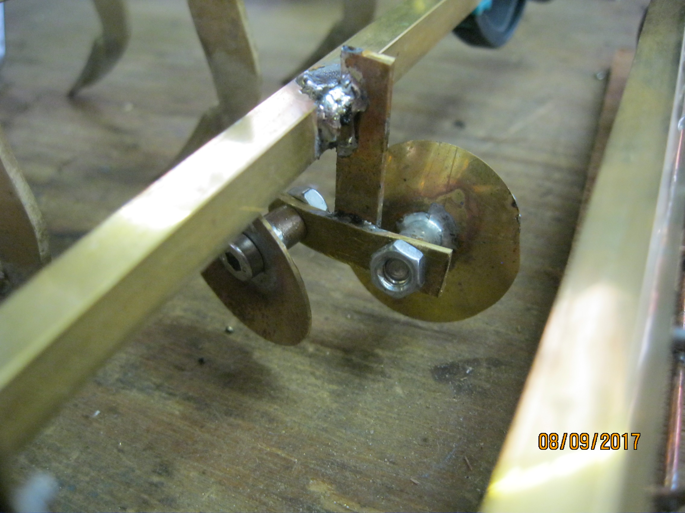

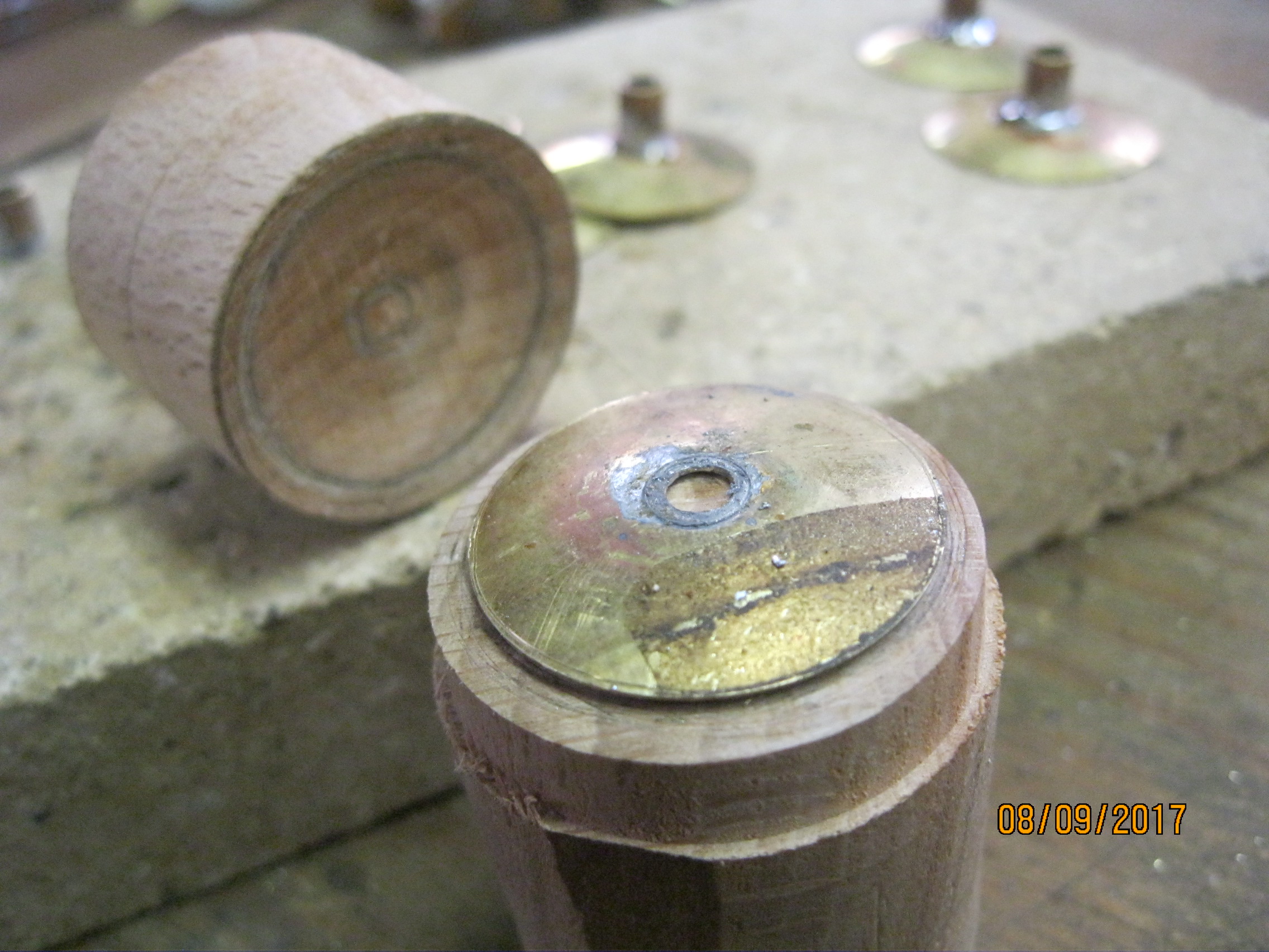

on continue avec le formage des disques
reste plus qu'à assembler
à suivre le repliage des extensions,et peinture

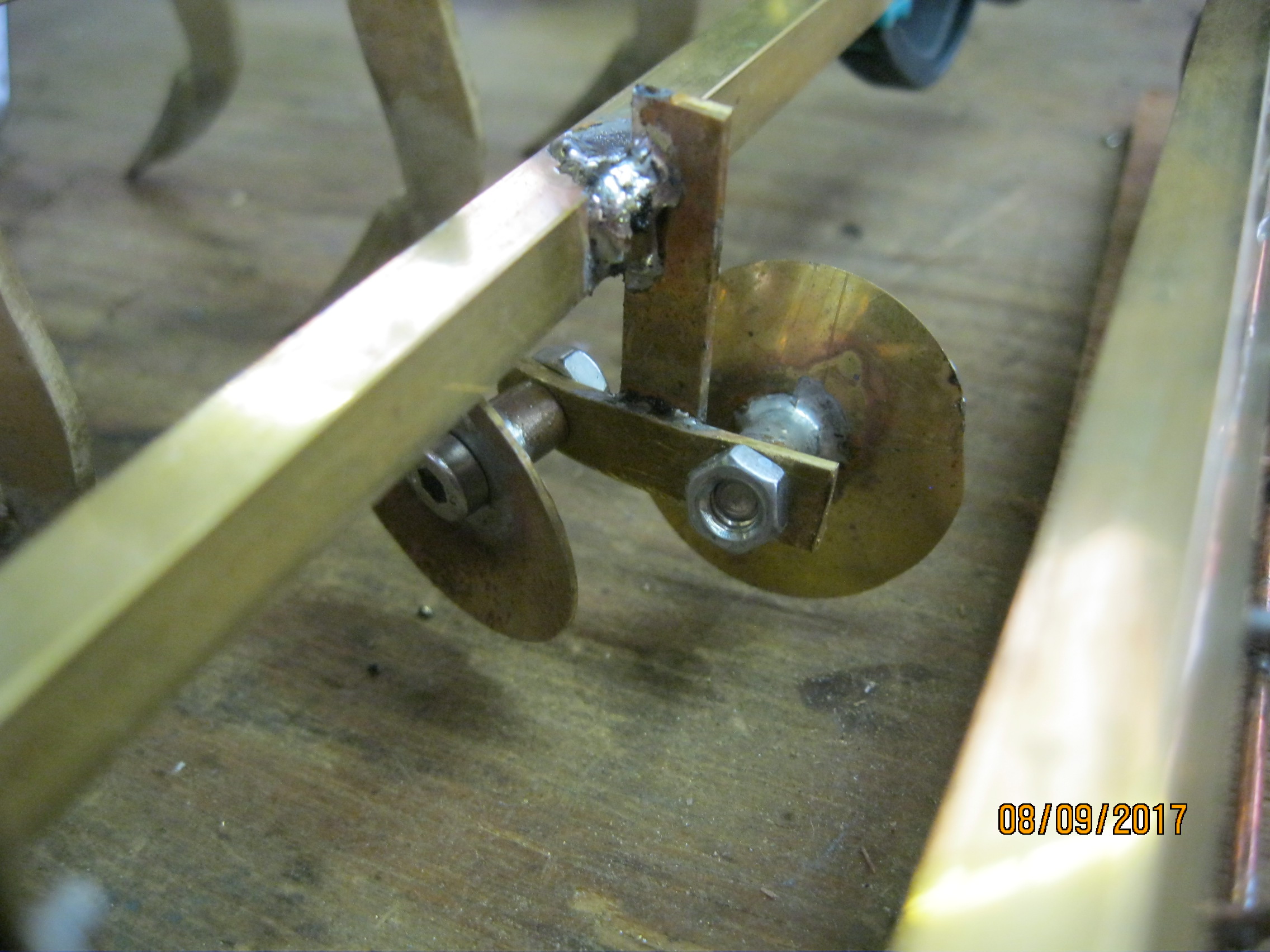

Re: dechaumeur
Messagepar volvo A25 » Sam Sep 09, 2017 11:11
il tourne tes disques? si c'est le cas monte avec des écrous nylstop autrement tu vas les perdre rapidement
Message(s) : 2375
Re: dechaumeur
Messagepar domi80 » Sam Sep 09, 2017 8:03
oui les disques tournent, l'écrou me sert (pour les essais) de contre écrou, le support étant fileté 3mm, par la suite je vais couper à ras la vis, et la souder ou coller
en fait ils ont du mal à tourner dans le sable meuble, car il y a trop de 'frein' , faudrait des roulements, et après problèmes de poussières....
on a du mal a reproduire les mêmes efforts au 1/14 que dans la réalité? je vais tricher un peu en modifiant l'angle peut etre
domi80
Message(s) : 107
Localisation : Picardie 80
Re: dechaumeur
Messagepar marc » Mar Sep 12, 2017 4:58
Super..
Pour la "lubrification" reduit au maximum le jeux axe alesage de tes disques,et monte a sec bien propre..
Le frottement acier laiton n'est pas terrible. Privilegie acier/acier
Autrement regarde vers les lubrifiants sec,demoulant base de silicone,laque a cheveux......

Re: dechaumeur
Messagepar domi80 » Mar Sep 12, 2017 6:45
marc a écrit:Super..
merci Marc , bonne idée le lubrifiant sec, j'ai un flacon de graphite à essayer

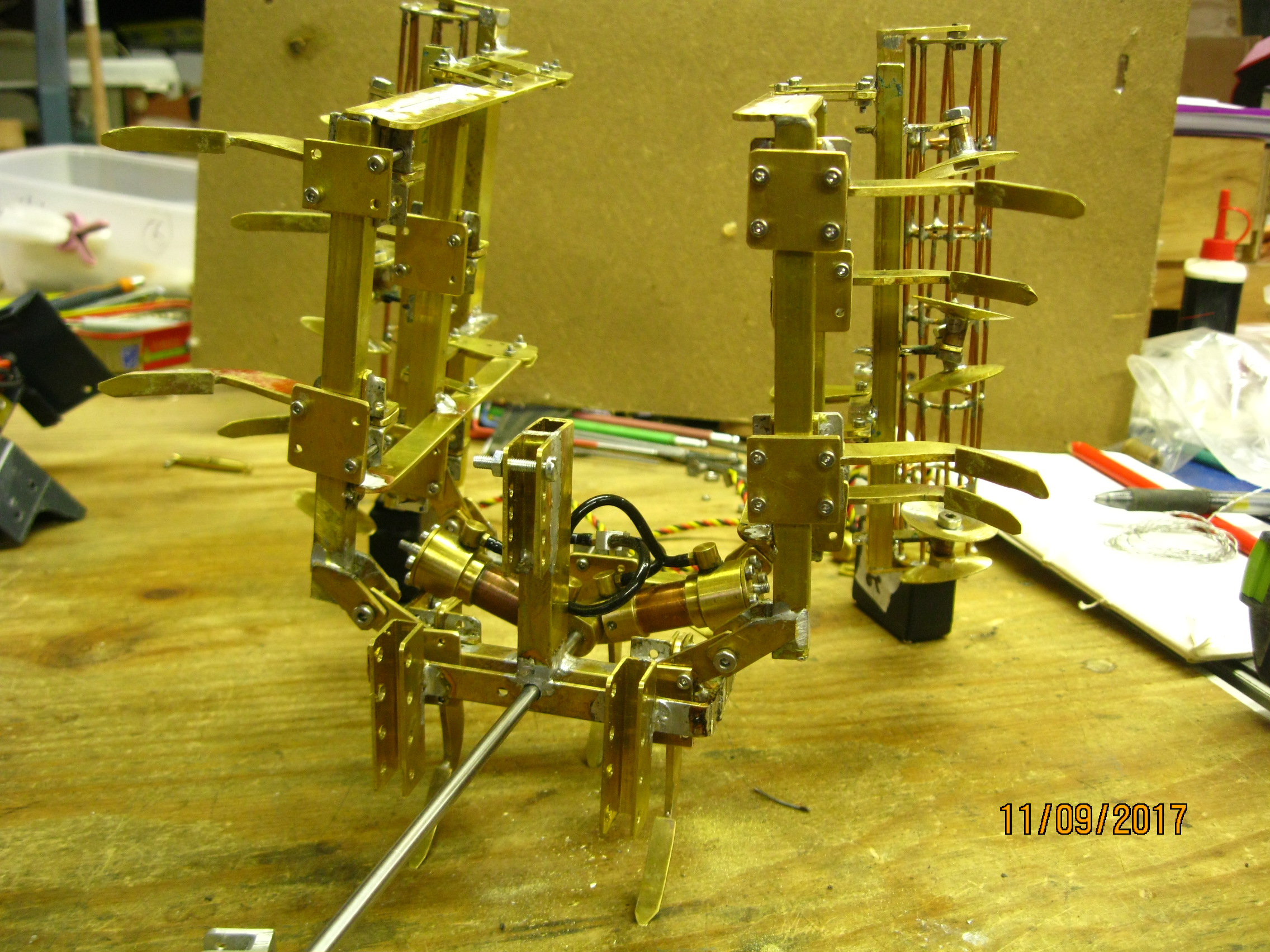

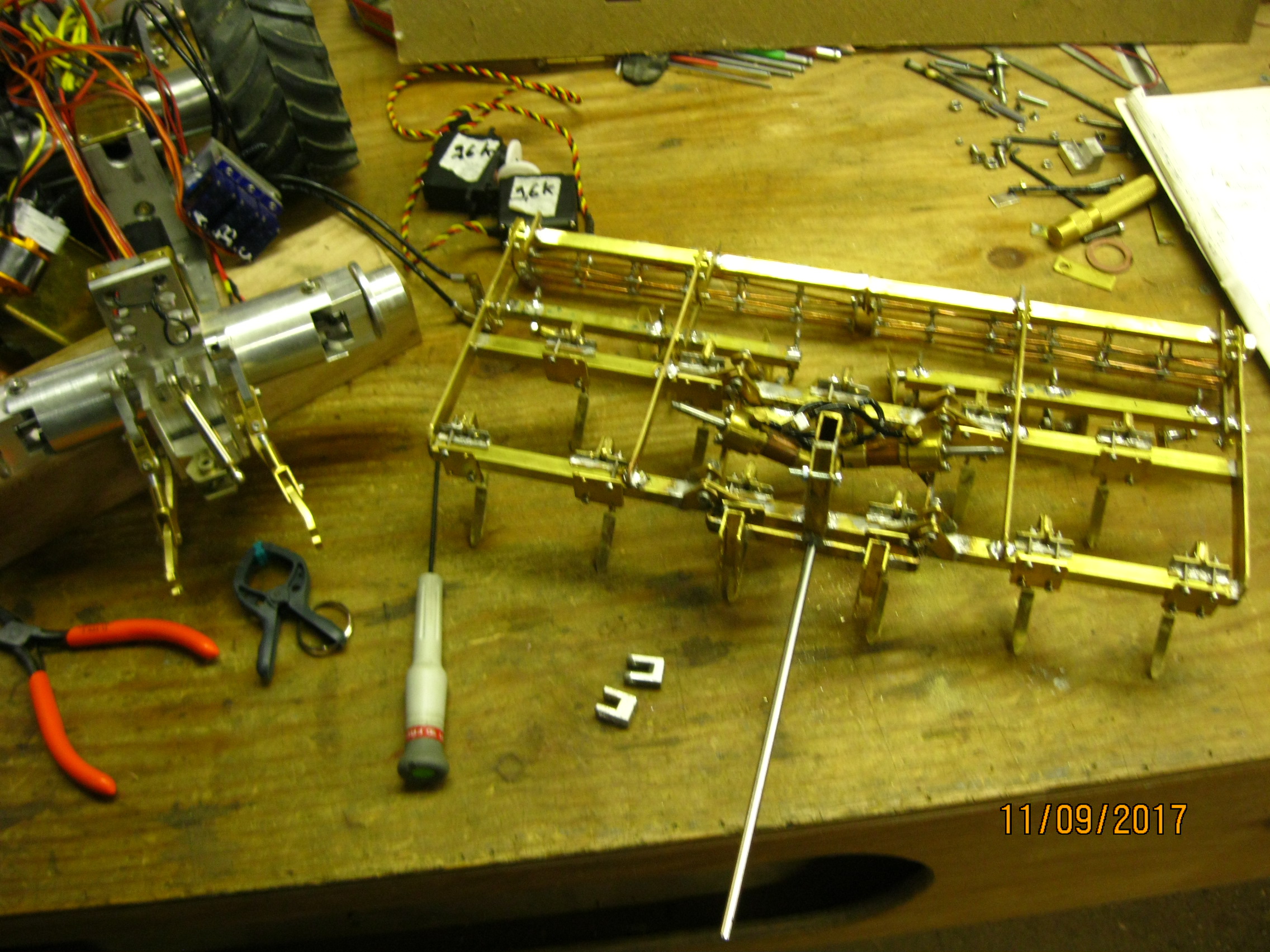

pour les vérins j'ai démonté ceux du relevage arrière du xerion , pas assez forts j'y mettrai des servos
je les ai essayé sur le déchaumeur mais faut trouver les points d'ancrage, peut être rajouter des biellettes
ça ne va pas: il ne le décolle pas, fixation du cul du vérin trop basse, les trois point sont alignés quand il est baissé , et c'est là qu'on a besoin du maximum de force .
