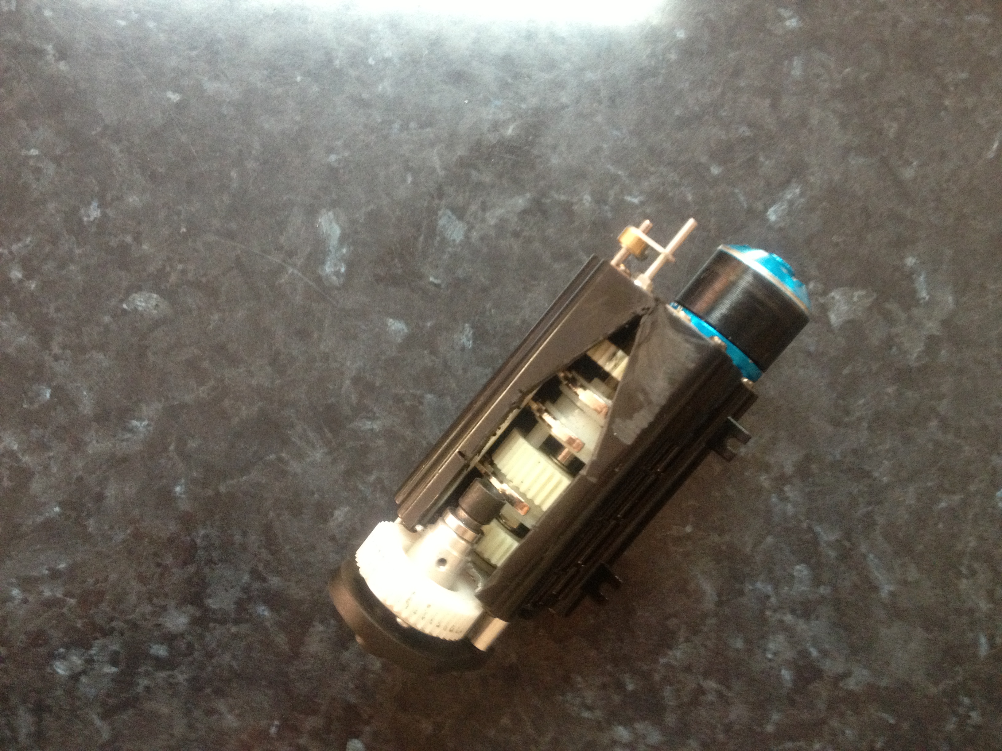

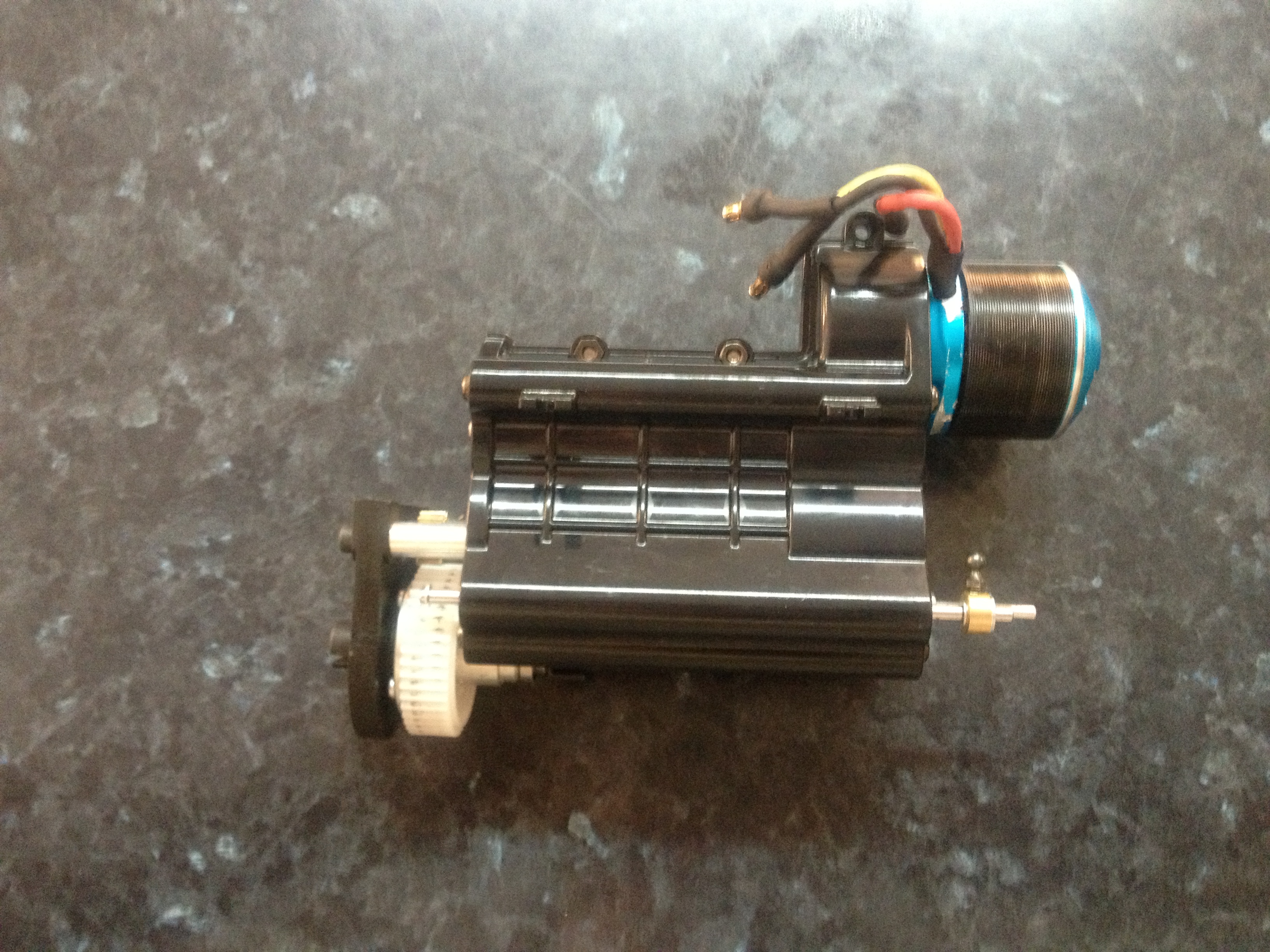

donc en parlant de boite de vitesse je l ai reçu et monté plus adapter ma boite transfert vers le pont avant c est de l artisanal car en plus je suis ultra limité en place 8o(
j ai du tailler le carter de boite pour que le cardan avant passe sans touché 8o(
mais au final sa va avoir une sacré patate (:o)

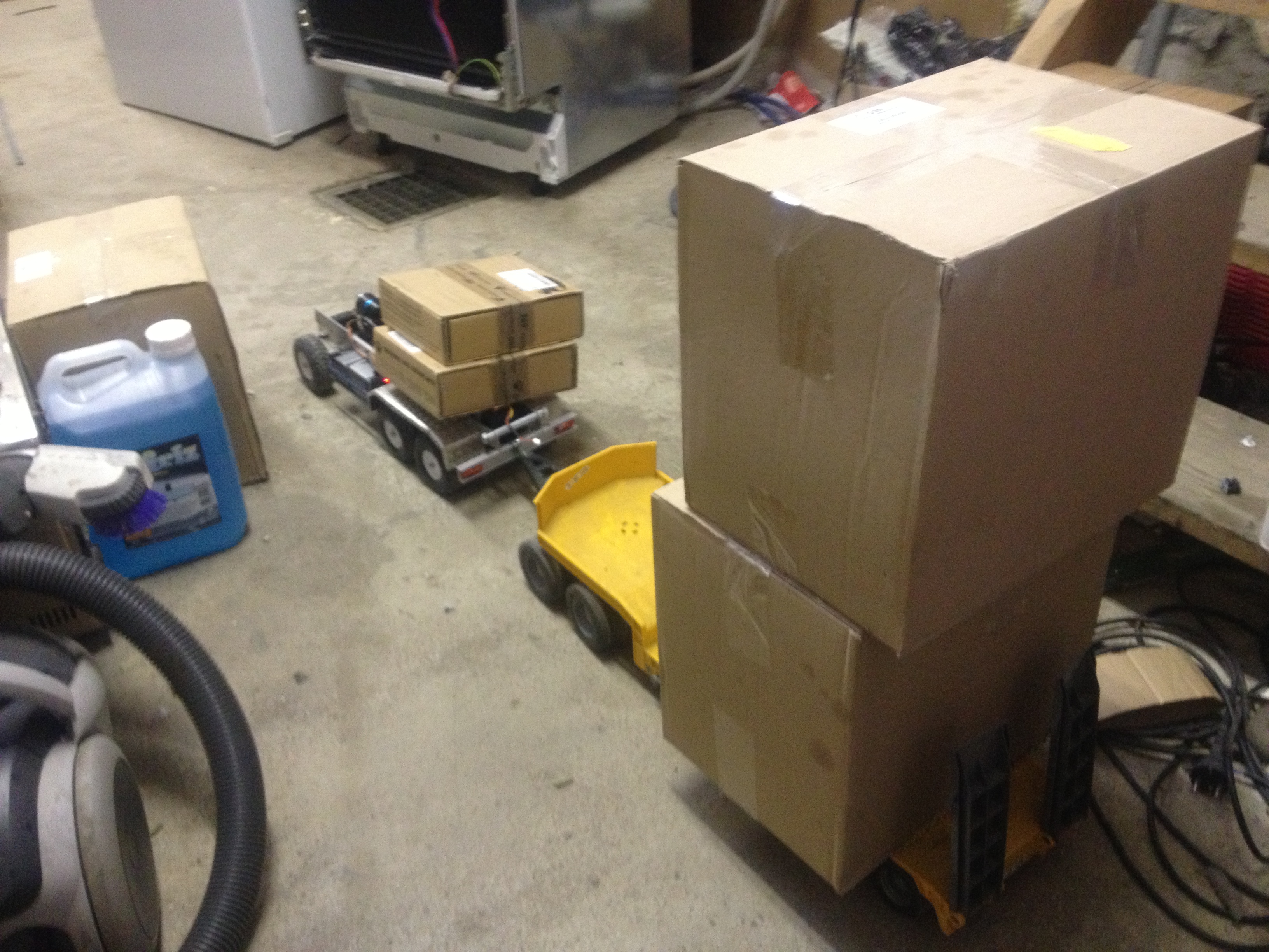

au passage petit teste de traction sur béton lisse en 2eme sa passe sans bronché
pour info les carton son rempli de doc du magasin et y a environ 20kg par carton par contre il faut lester le cul du camion pour tracter (:o)
du coup e pense que le camion sera bien un ampirol comme sa e peut lui mettre une benne, un plateau, un contre poids pour faire un tracteur convois exceptionnel, un plateau grumier, ...

Messagepar papa_ep3 » Mar Août 06, 2013 6:29
ta boite va prendre vraiment cher la 8o(
il l air de tracter severe 8D
