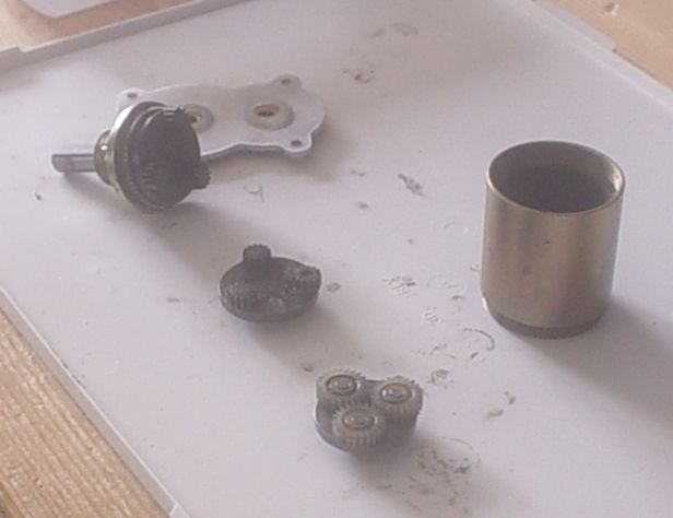

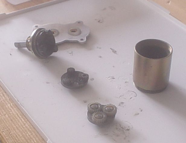

A Monistrol ce printemps, Marc m'a fait cadeau de ceci : ;)

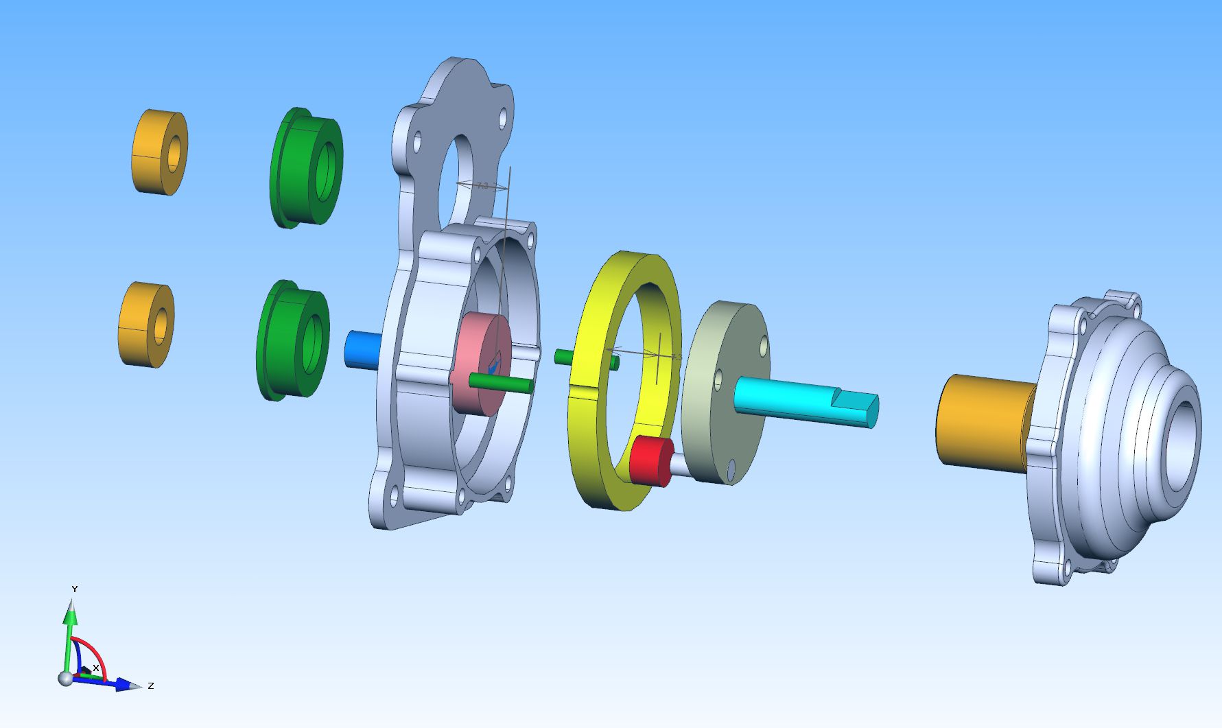

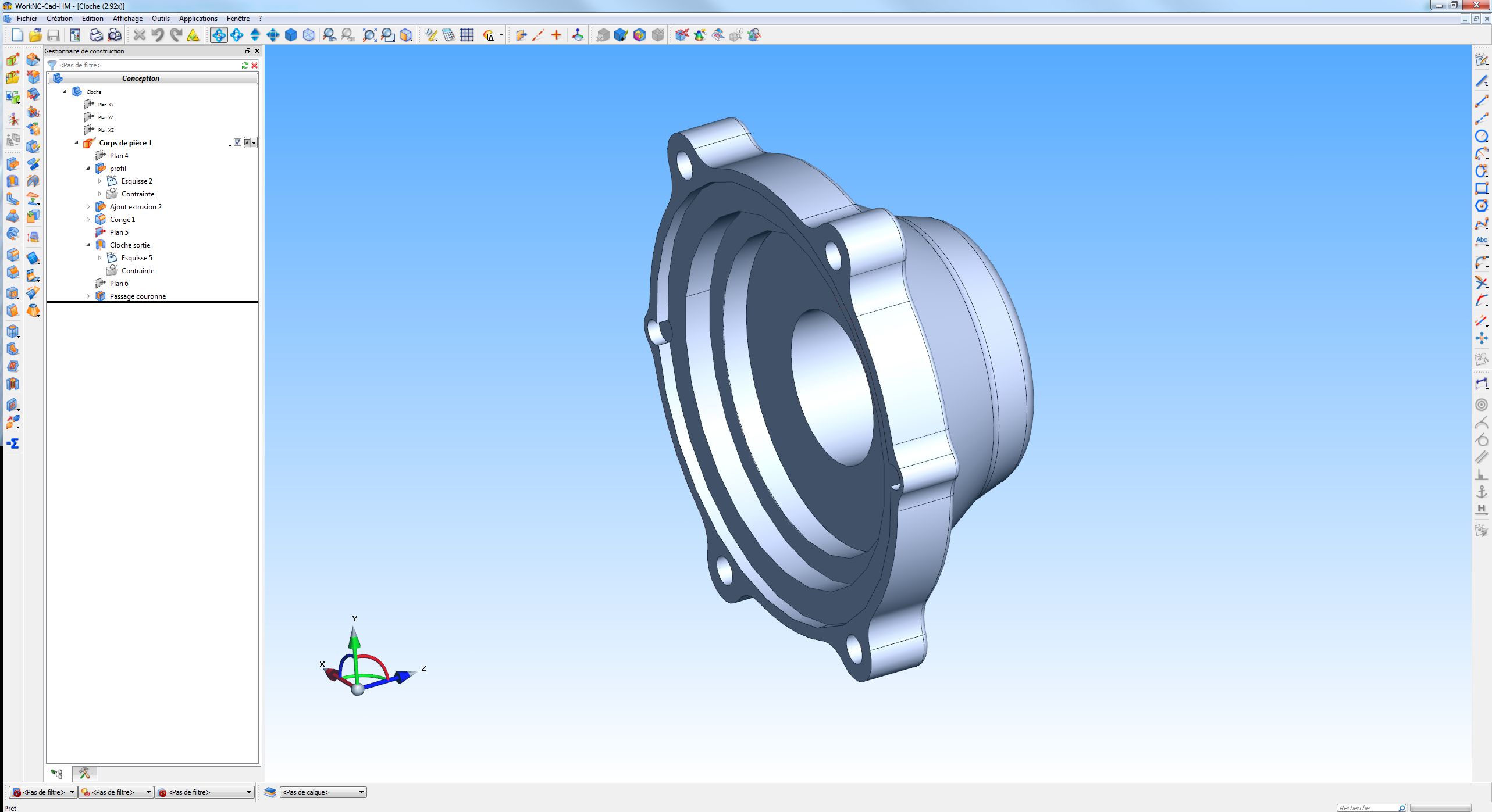

Ensuite conception 3D de l'ensemble pour l'adapter à la boite existante.

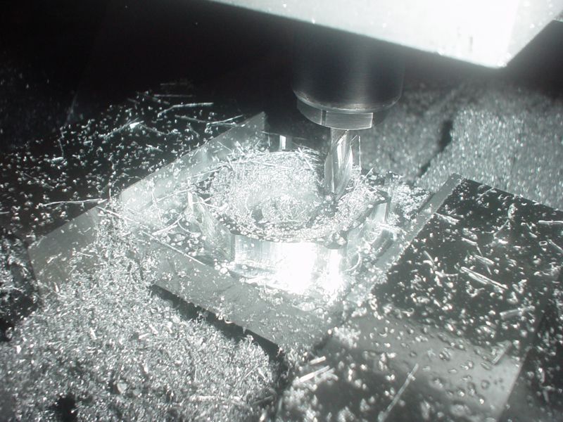

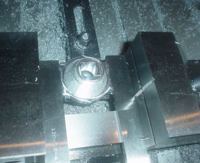

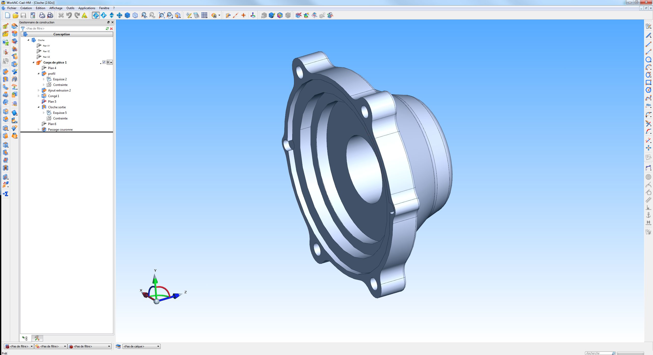

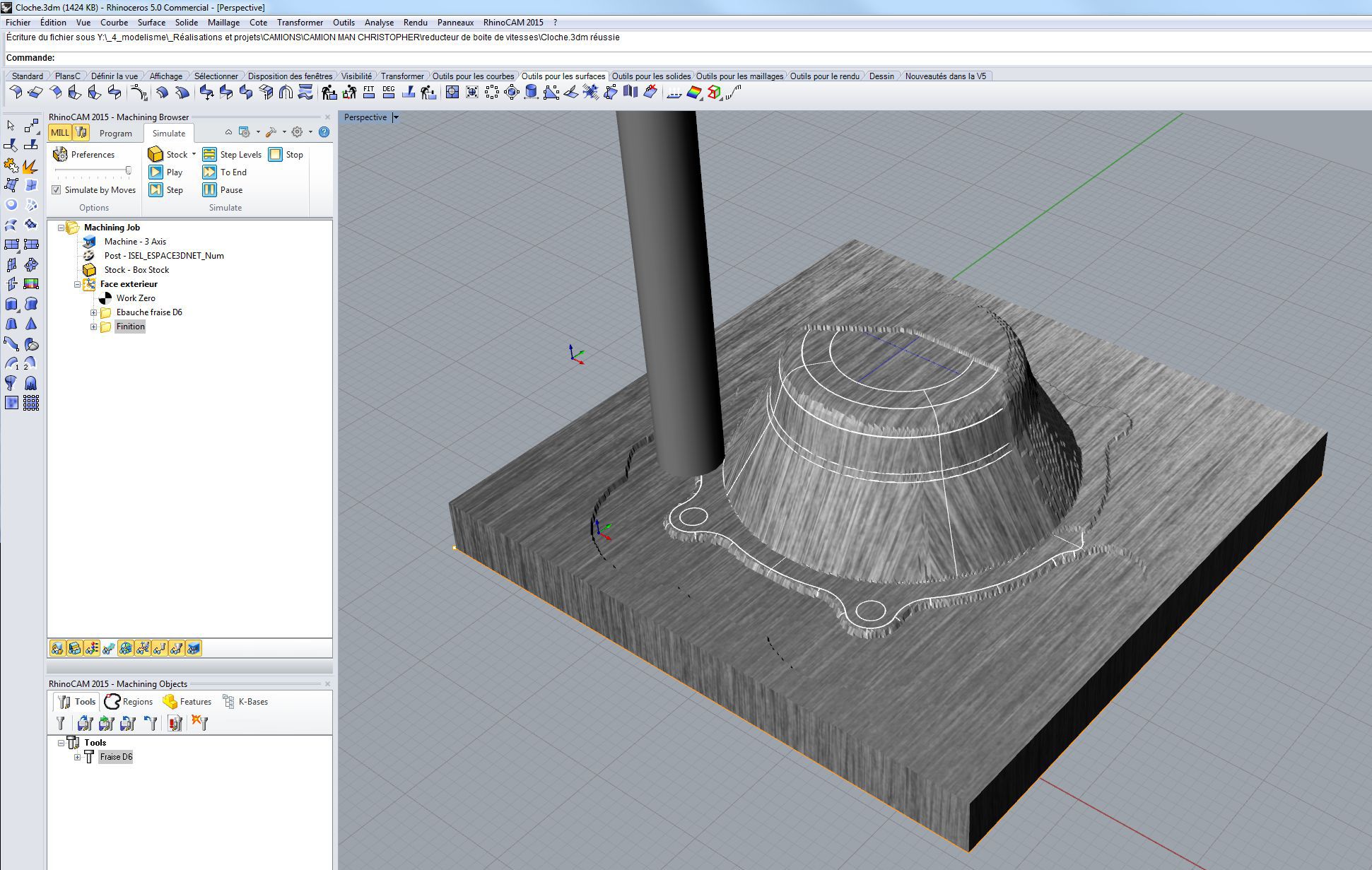

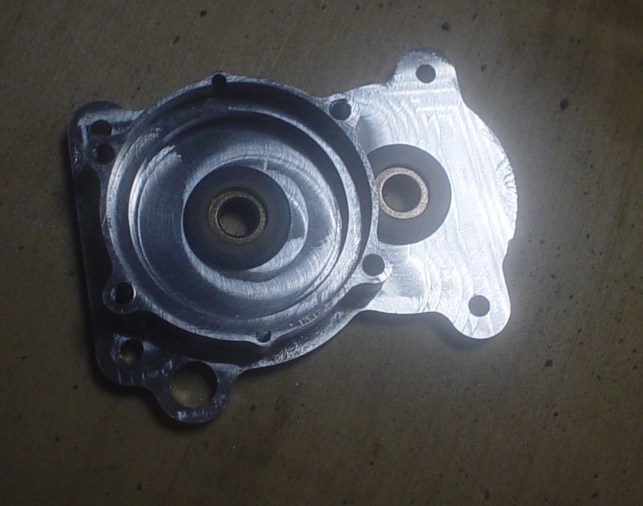

Objectif, remplacer la plaque de sortie de boite par un carter, et une cloche qui vient s'adapter et contenir le train épicycloïdal. Les deux pièces sont en aluminium, fabriquées de A à Z. Le train d'engrenages est récupéré et adapté pour se loger à l'intérieur.
Dessin de la cloche :
Création parcours usinage :
Usinage CNC :

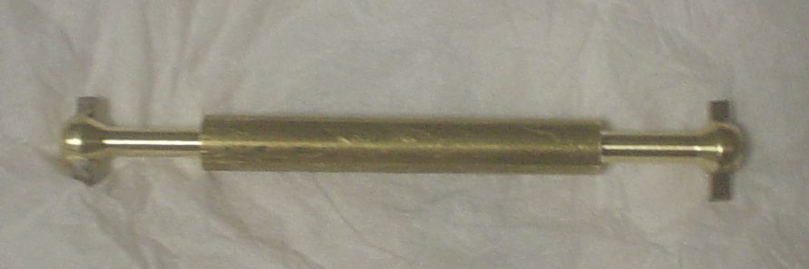

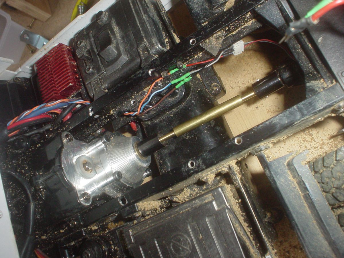

Étant donnée la longueur augmentée de la boite, il convient de refaire un arbre de transmission plus court. Vite fait sur le tour CN.

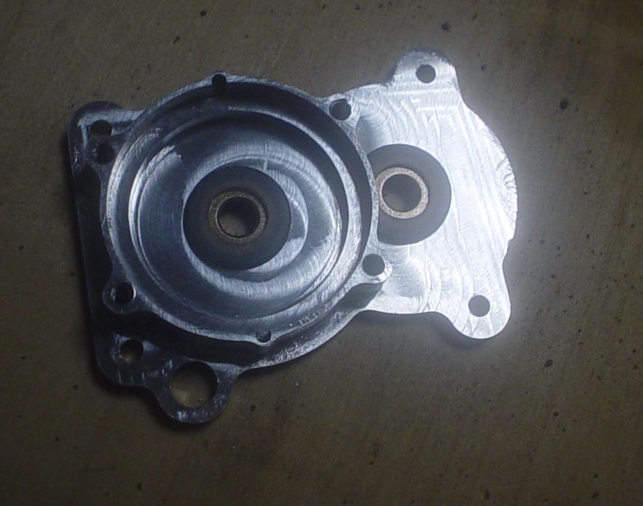

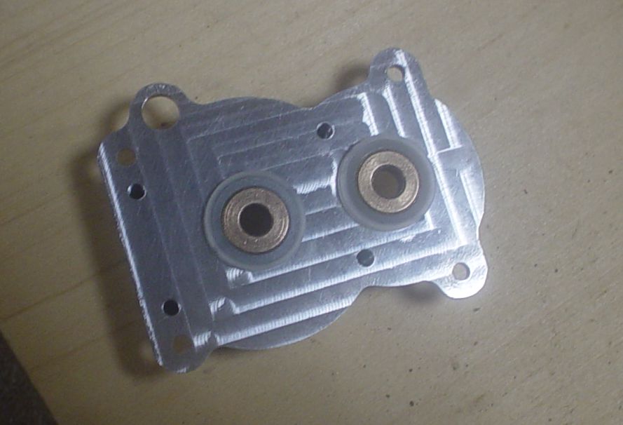

Réalisation de la platine de sortie, qui récupère les douilles en laiton d'origine.
Vue de dessous :
Message(s) : 1336

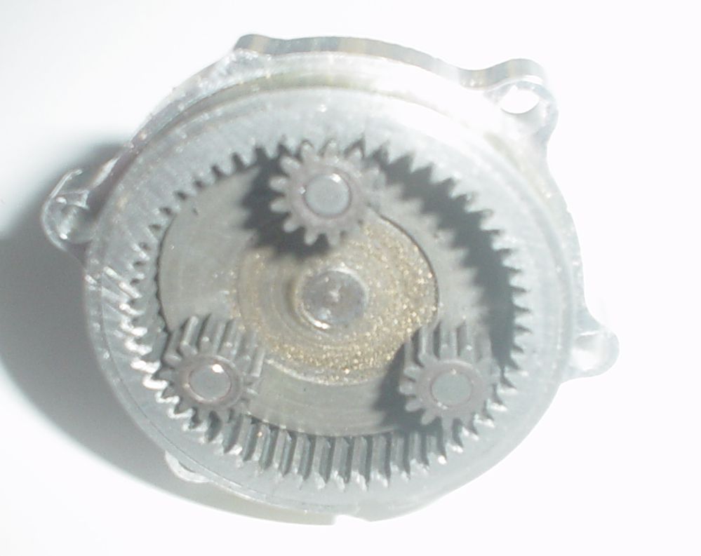

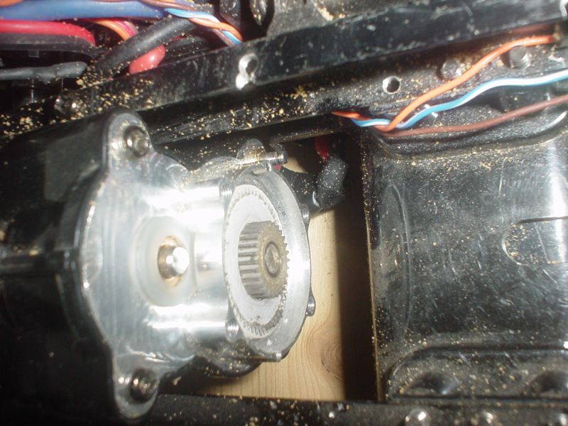

Pignon de sortie de boite. Suite à un problème d'ajustement, j'ai éclaté le pignon acier d'origine. coup de change, j'ai retrouvé dans la récupération d'imprimantes, un pignon de 27 dents module 0.5.
Insertion du train épicycloïdal dans la cloche (un petit axe évite la rotation de la couronne) :

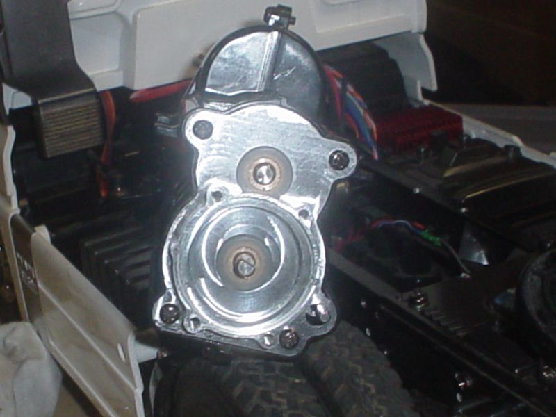

Montage final :
Il a fallut enlever la traverse de châssis, car la cloche butait dessous. Pas très grave, la rigidité est suffisante.
Le MAN a fait des tests grandeur nature le dimanche 15 novembre 2015 à Vaivre et Montoille voir en fin de vidéo. C'est vraiment un plus plaisant à conduire, vitesse réduite, mais aussi démarrage plus souple, grâce à l'utilisation du couple. La puissance devient plus intéressante, et sur un petit parcours, les manœuvres sont facilitées.

Oui Marc,
Il y avait même trois étages.
2 Étages, planétaire central 27 dents, satellite 13 dents, couronne 53 dents, soit une réduction de 13/(13+53) = 0.19 soit pratiquement 1/5eme de réduction, c'est celui que j'ai choisi. Pour le calcul voir ce site caculs réductions engrenages
1 Étage, planétaire central 7dents, satellite 23 dents, couronne 53 dents, soit une réduction de 7/(7+53) = 0.116 soit presque 1/9eme de réduction, beaucoup trop pour le MAN, et en plus je n'ai pas le pignon central de 7 dents.
Donc il me reste deux trains à réutiliser. Merci Marc (+) (+) (+)
