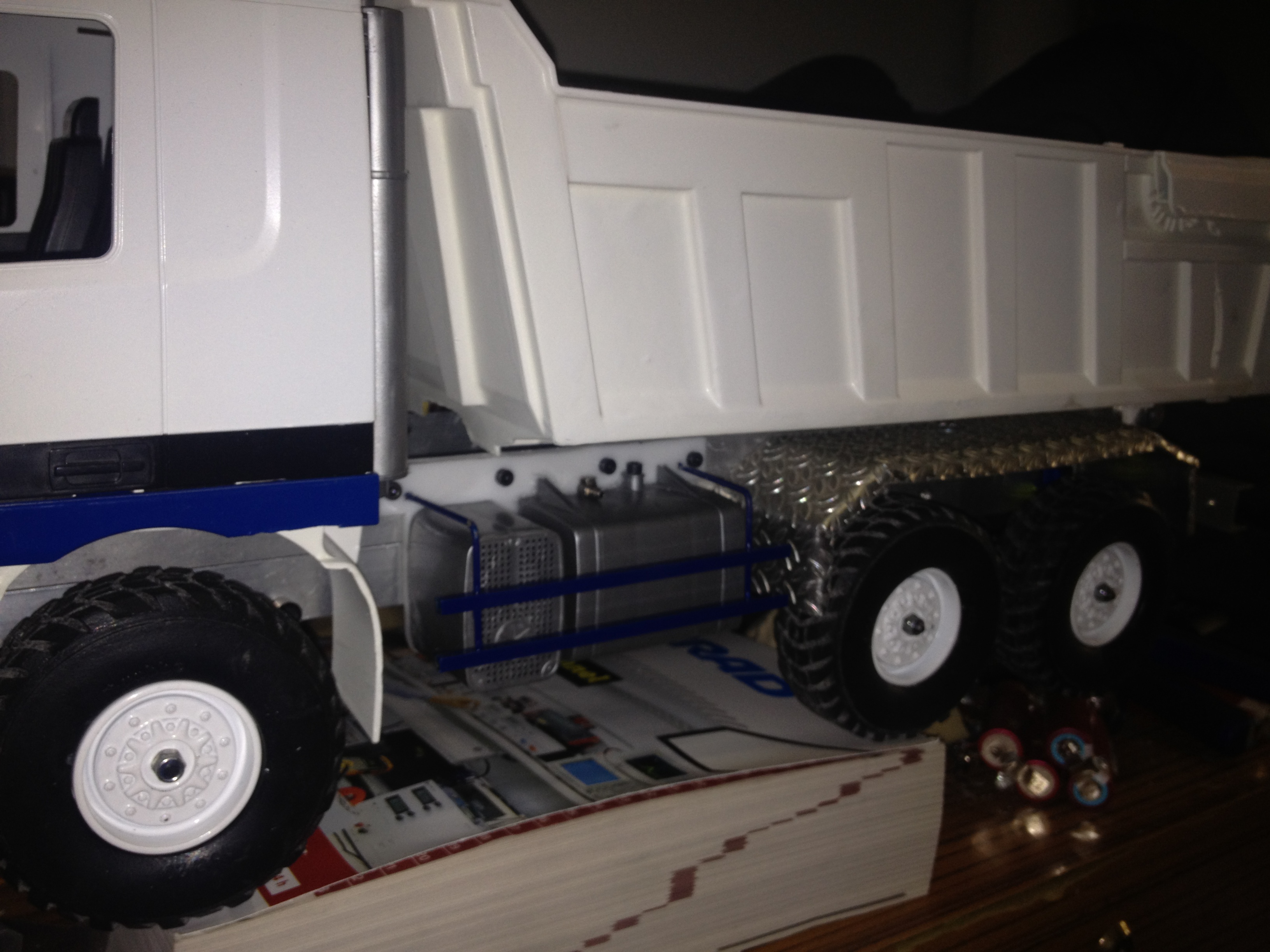

Messagepar Guillaume » Lun Sep 10, 2012 8:33
]vu que j ai perdu mon ancien compte picasa et youtube j ai perdu mes vidéos et images :(
du coup je vais vous remettre une image de ce que j ai fait aujourd'hui (:o)
réalisation d un réservoir d huile pour l hydraulique réalisé avec le réservoir essence bruder (:o)
puis réalisation des barre anti encastrement
camion
Re: [1/16] Actros benne
Messagepar volvo A25 » Mar Sep 11, 2012 7:01
comment serra monté le vérin ou les vérins ?
Message(s) : 2350
Messagepar Guillaume » Mar Sep 11, 2012 7:58
je vais faire ce système la avec 2verins cote a cote
il peut être monté en sens inverse aussi
et le lien du fabricant
http://www.hydro-techma.com/compas-4.html
Messagepar volvo A25 » Mar Sep 11, 2012 4:16
pourquoi deux? avec un seul ça suffi non ?
Message(s) : 2350
Messagepar Guillaume » Mar Sep 11, 2012 4:43
le truc c est que j ai qu une petite pompe chinoise qui doit donnée 10 bars max vu que mon vérins fait 14/12 sa me donne une force de 11kg pour un vérins mais sa c est au max de la pompe donc c est pour sa que je voulais 2 vérins pour avoir plus de réserve ^^
