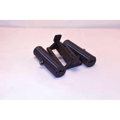

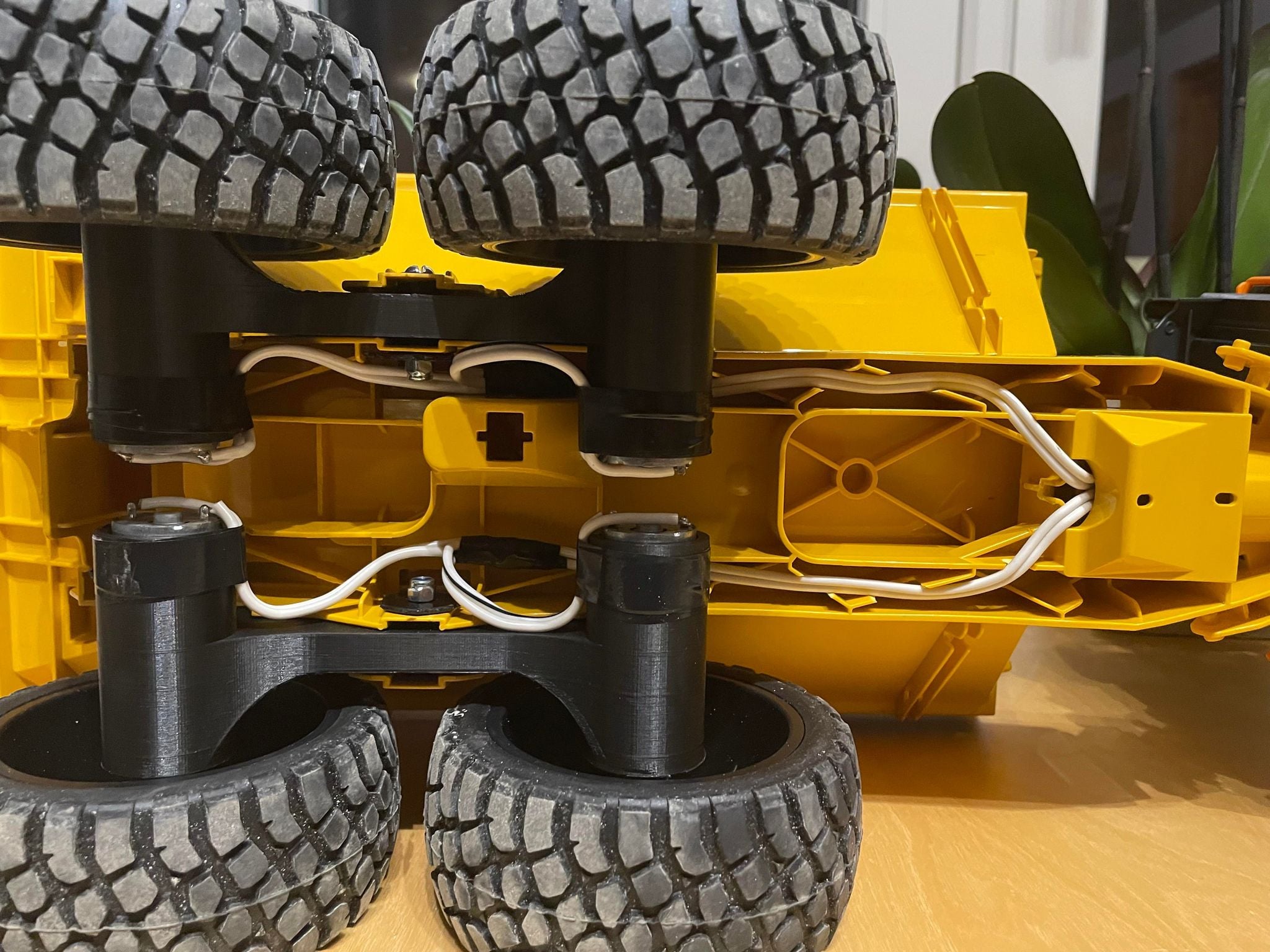

Pat68 a écrit:jusqu'à la je montais des ponts imprimer avec 1 moteur par roue sur mes camions mais sa me satisfait moyennement...
As-tu une photo de ces ponts imprimés en 3D, et as-tu des retour à l'utilisation? J'avais commencé en impression 3D, mais j'en suis resté à une maquette pour encombrement.
Message(s) : 1296
Messagepar Pat68 » Ven Fév 17, 2023 3:16

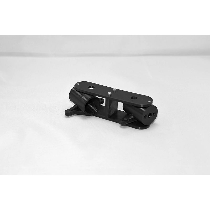

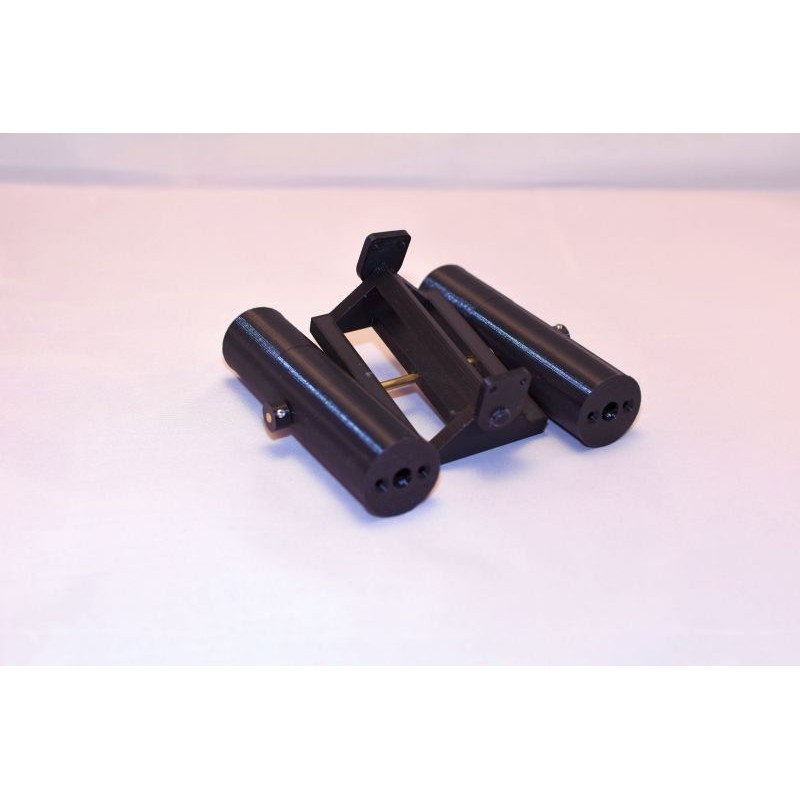

oui bien sur je te met une photo du pont arrière et l'avant avec l'emplacement des 2 moteurs
Ou sinon je fais pas de pub mais tu peu les trouver ici : http://modellbaujg.de/ c'est le bon plan quand tu débute en camion rc...j'ai 3 camions bruder avec ces systèmes
Le système est sympa, beaucoup moins cher 27 euros le pont arrière, et facile a installer sur bruder
Ce que je trouve pas génial c'est que l'essieu avant est fixe, mais si tu monte ce pont arrière qui est inclinable dans tout les sens tu dois monter un essieu avant fixe sinon le camion bascule...
Il y a aussi un allemand qui fait sa mais lui ces tubes sont en alu je crois c'est : https://www.rc-bruderbaustelle.de/c/shop/set-angebote mais il est beaucoup plus cher...
Les moteurs de diamètre 25mm ce trouve sur Aliexpress pour presque rien....

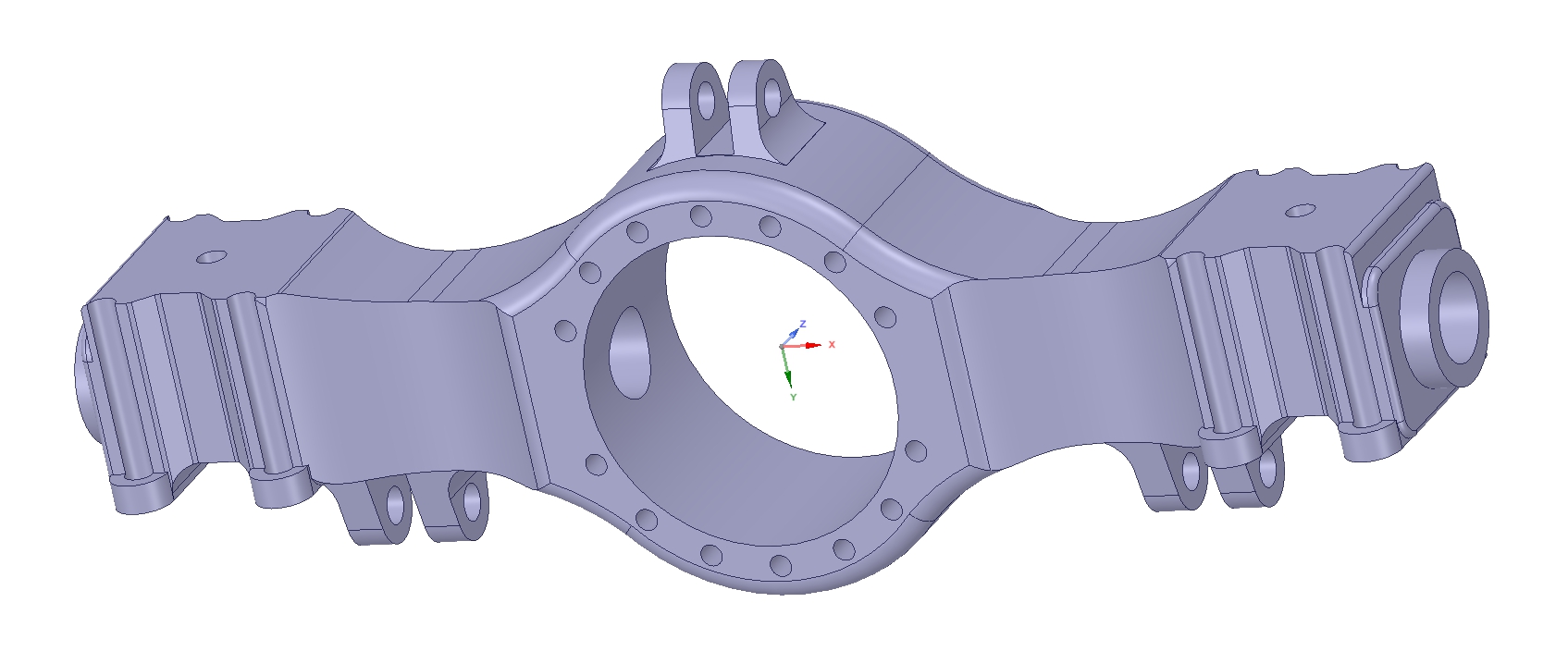

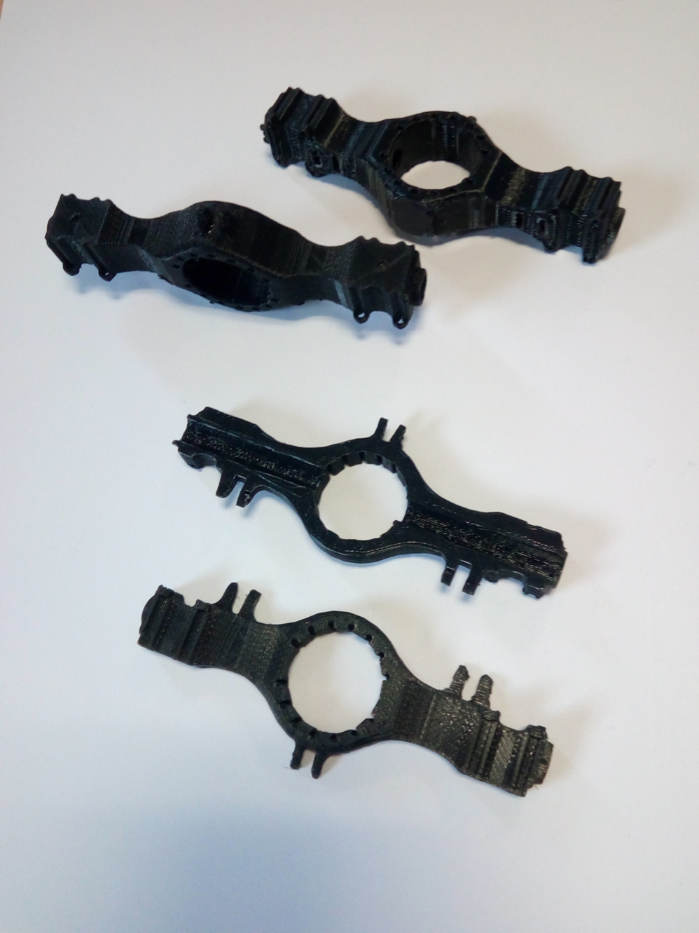

Pour ma part j'étais parti sur un design reprenant un pont classique, comme ceci :
J'avais imprimer en PLA en technologie FDM, mais le résultat ne me paraît pas satisfaisant :
Les attaches sont fragiles, les logements de roulements ne sont pas propres, il convient de les reprendre. De plus il faut trouver ou concevoir toute la pignonerie, et là ça devient très compliqué...
J'ai donc laisse de coté l'impression 3D, et peut être qu'un jour je tenterais de la usiner en Alu.

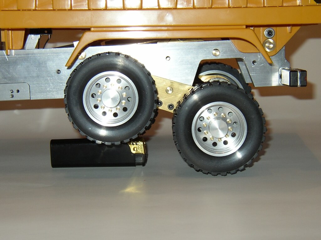

Il y a aussi un autre genre de pont que j'appelle plutôt des balanciers qui oscillent dans le sens de la longueur du camion, que tu pourrai imprimer facilement je pense, dans ce cas la on peut monter un essieu oscillant a l'avant, vu sa sur un Dumper bruder Volvo.

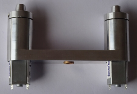

J'ai réaliser ce genre de système pour une remorque Joskin dans une plaque d'alu avec support pour 4 moteurs de 25mm, un peu le même système qu'a fait Blocher mais moins bien fait car moi j'avais pris une plaque en alu mais sa marche nickel et sa soulage beaucoup mon tracteur a l'avant...
Système Blocher en alu et l'autre en plastique qui ce trouve ici : https://cults3d.com/es/modelo-3d/arte/b ... ru93lW9Owc mais je crois que c'est payant....

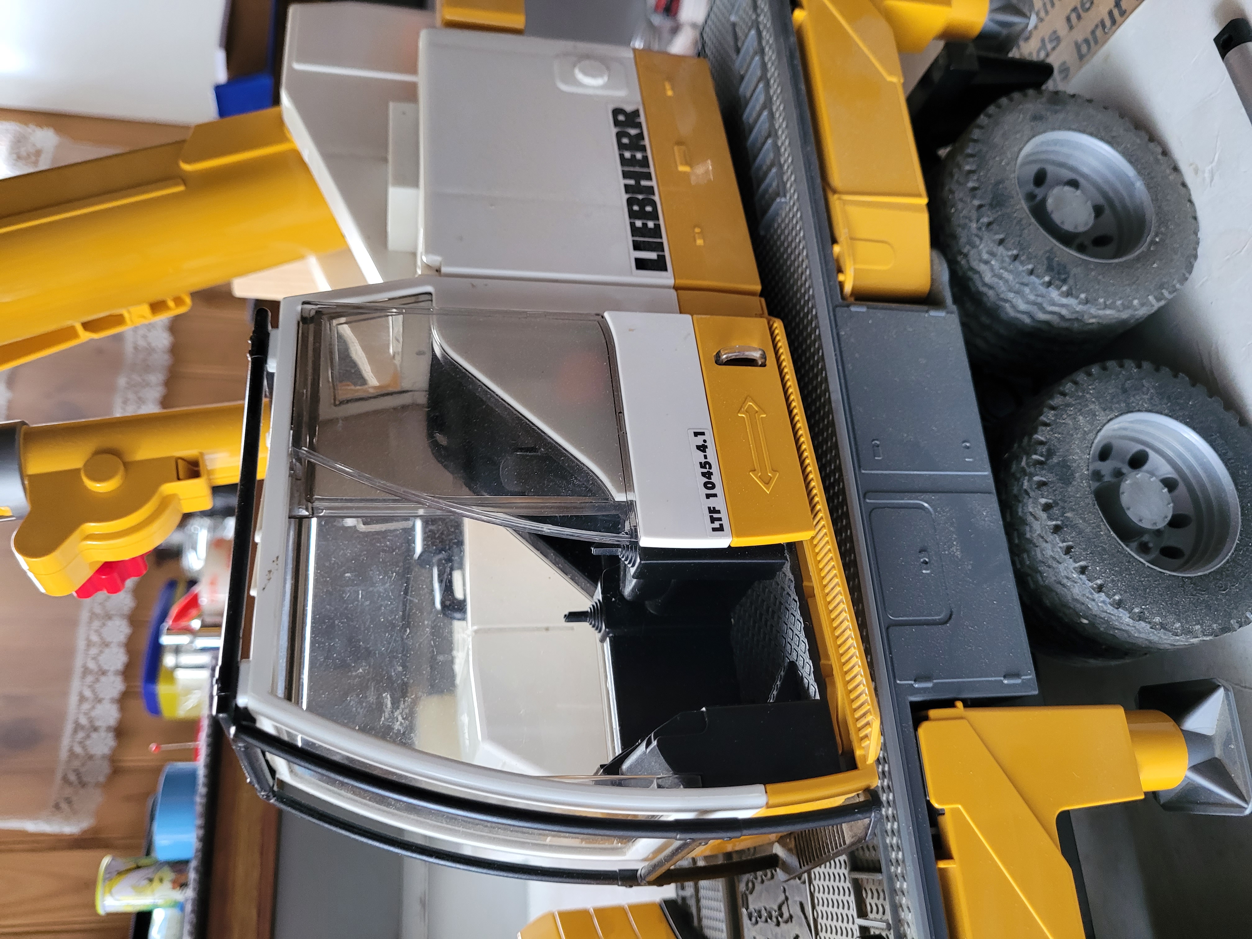

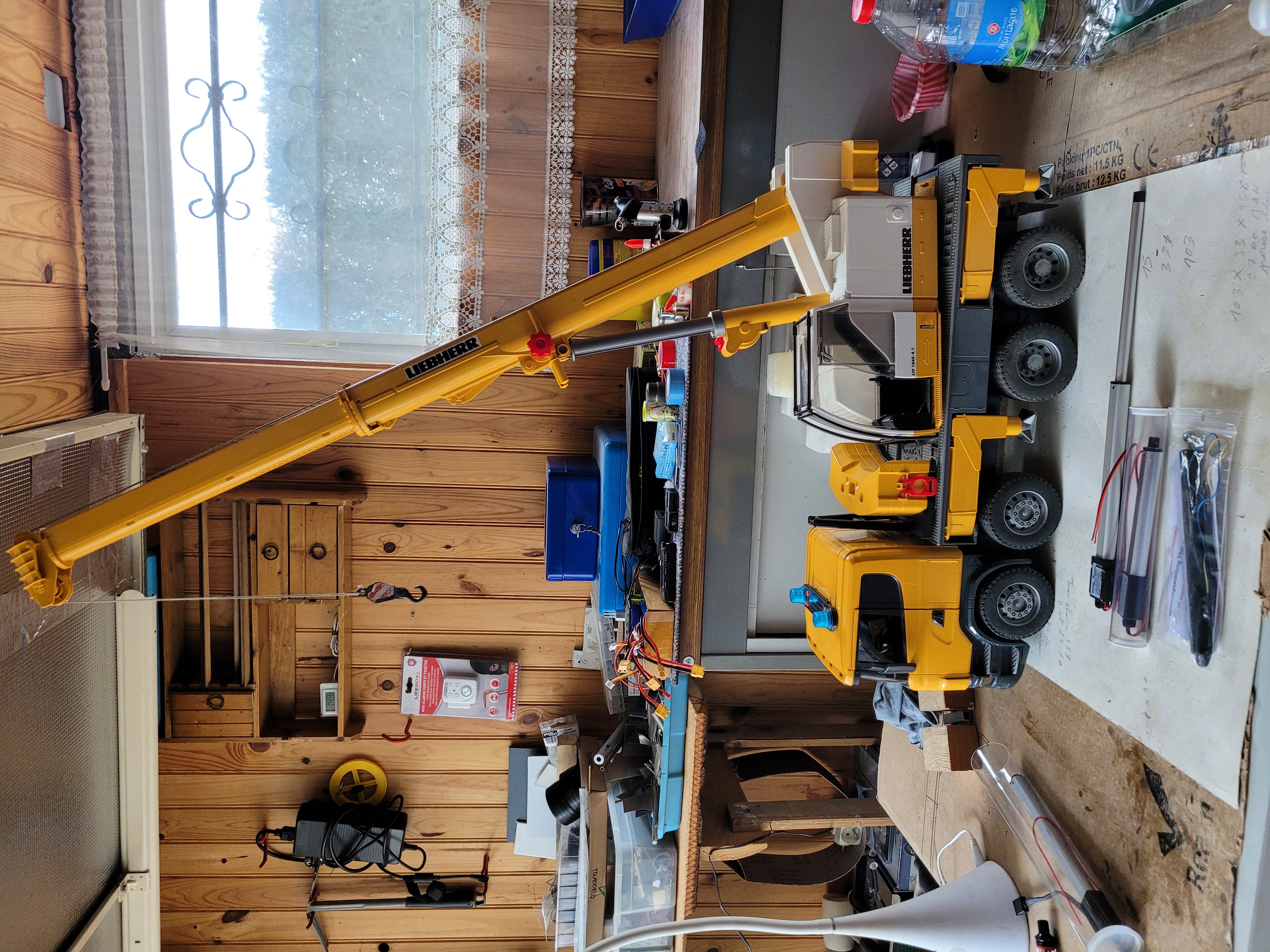

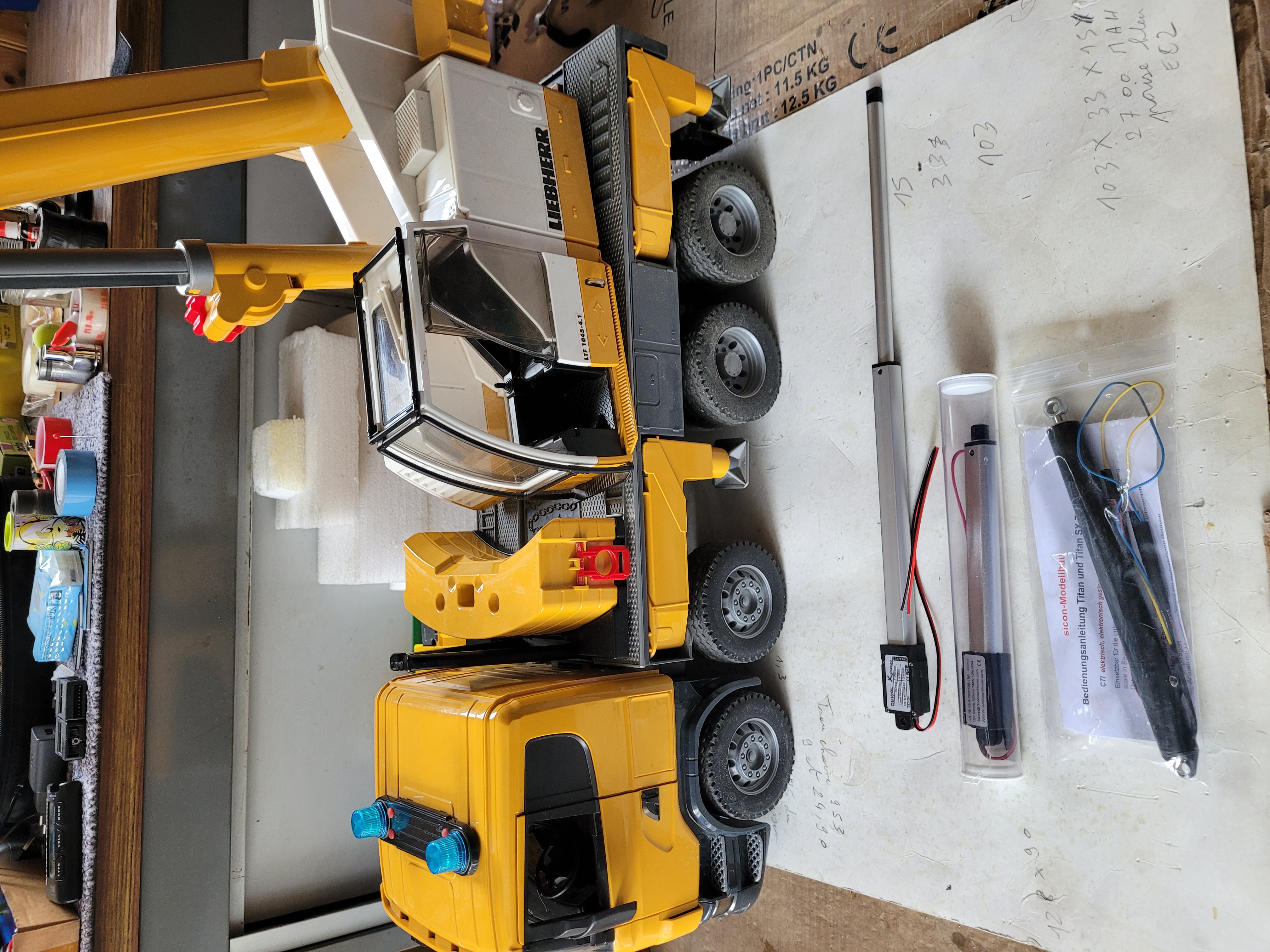

Sa y est j'ai reçu le camion grue aujourd'hui, 20 euros d'occase un peu poussiéreux mais en bon état.
Il y a qu'une extension mais le bout de la flèche arrive a 1m du sol c'est franchement suffisant pour moi
l'ensemble est en cours de démontage, il me reste des vérins, a voir ce que je vais lui mettre...
Bon Guillaume tu en es ou avec le tiens ?

Je vois que tu as déjà des vérins électriques, un CTI et un chinois "à la mode". Ce doit être suffisant pour soulever bras de la grue.

Messagepar Pat68 » Lun Fév 20, 2023 11:47
Petite avancée sur le camion,
J'ai commencer la conversion sur la partie grue du modèle, le vérin de levage a trouver sa place avec un actionneur de 150mm placer plus bas que celui d'origine, avoir si assez costaux pour soulever les charges !
La couronne de rotation de tourelle a aussi trouver sa place, le motoréducteur arrivera peut être encore cette semaine car je n'avais rien chez moi.
La partie qui me pose quelques problèmes est de trouver un système pour faire sortir l'extension, soit avec un système de motoréducteur/vis à l'arrière ou alors de mettre un petit moteur sur l'engrenage d'origine, a réfléchir !
