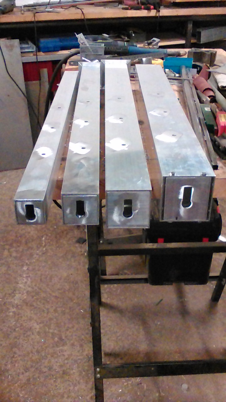

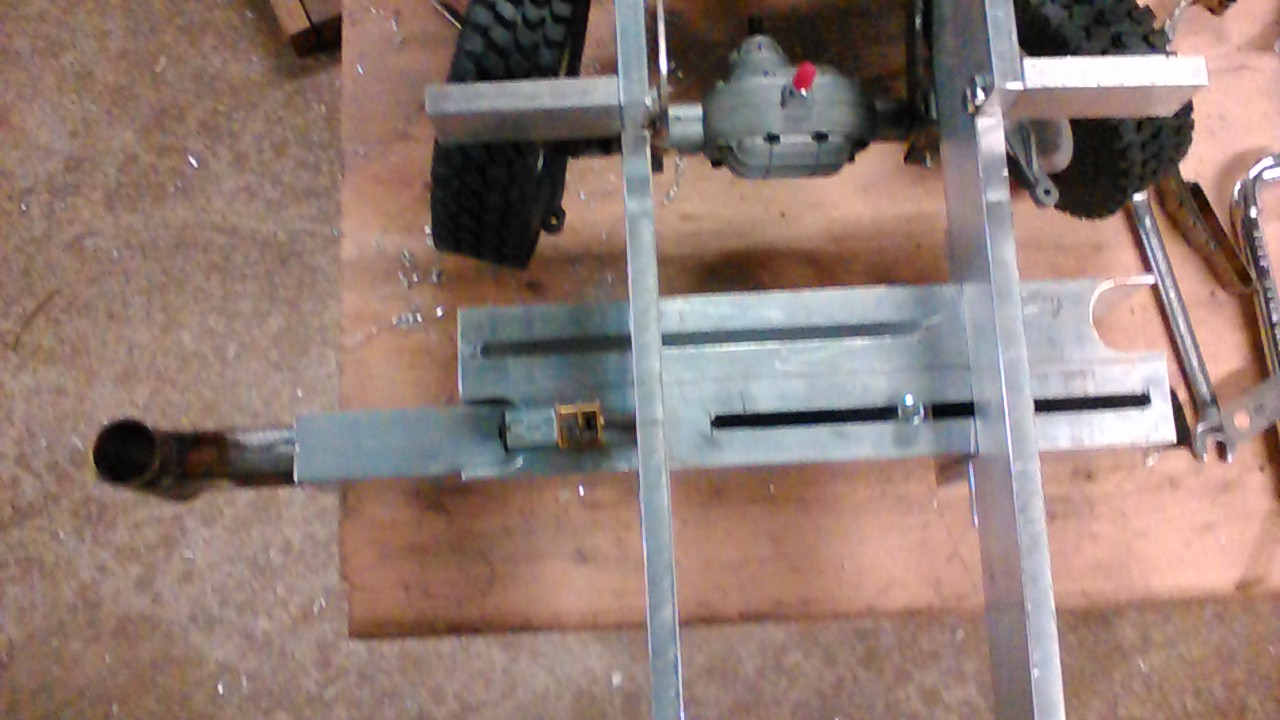

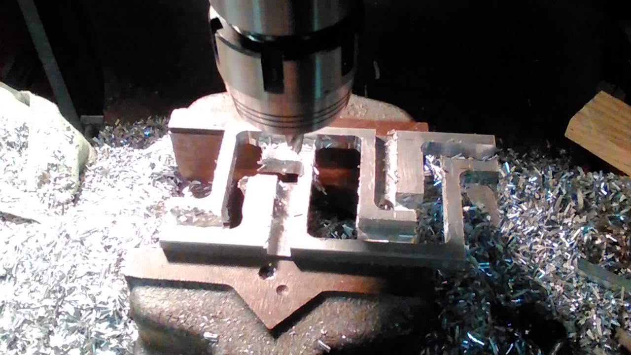

Cette aprem j ai fraiser les l emplacement des longeron du châssis sur les tube rectangulaire dans lequel va coulisser les stabilisateur de la grue , il me reste à faire des pièce ki viendront maintenir les tube au châssis par dessous je vous mais des foto des que les pièce seront faite

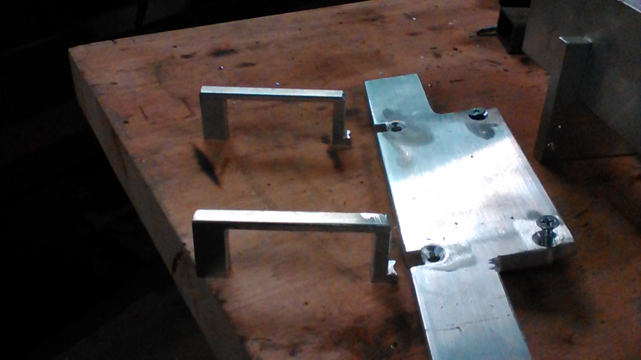

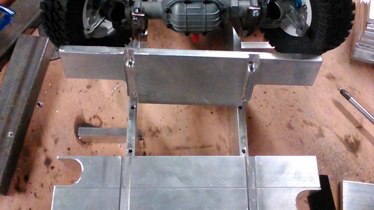

Messagepar damien model metal » Dim Oct 18, 2015 4:57

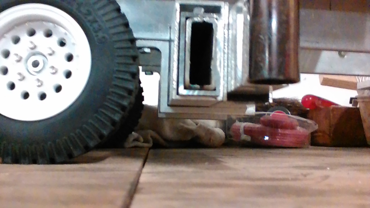

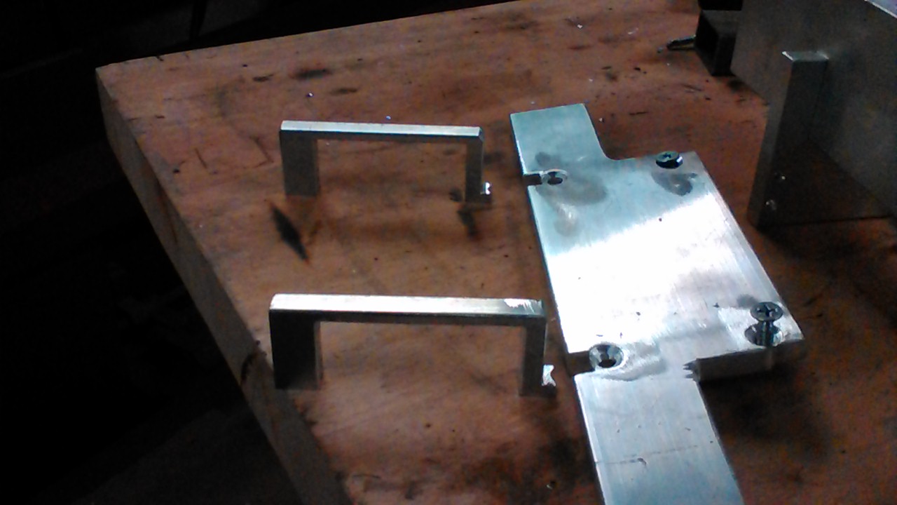

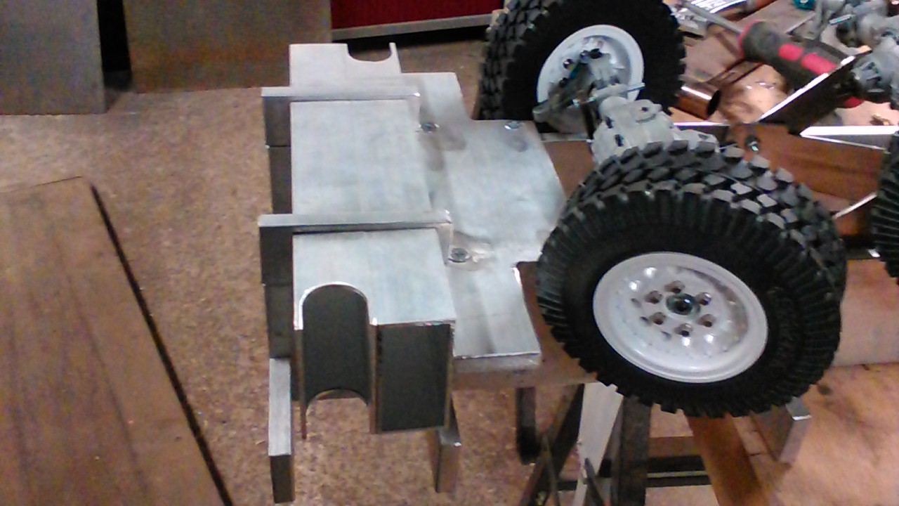

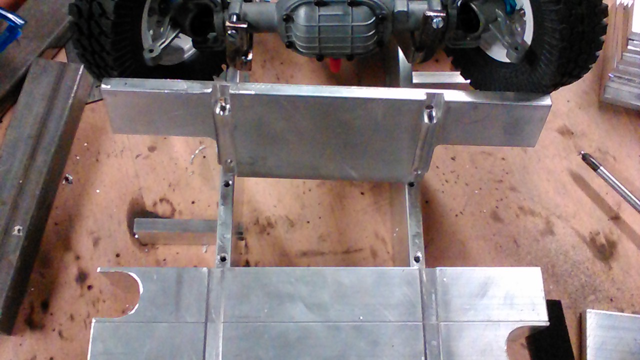

Voila Les pièces qui permette la fixation des tube rectangulaire ou coulisseront les stabilisateur sont faite et voilà les photos , j ai taillée ses pièce à la fraiseuse dans du plat aluminium de 8 mm d épais
Les pièce av
Les pièce ar

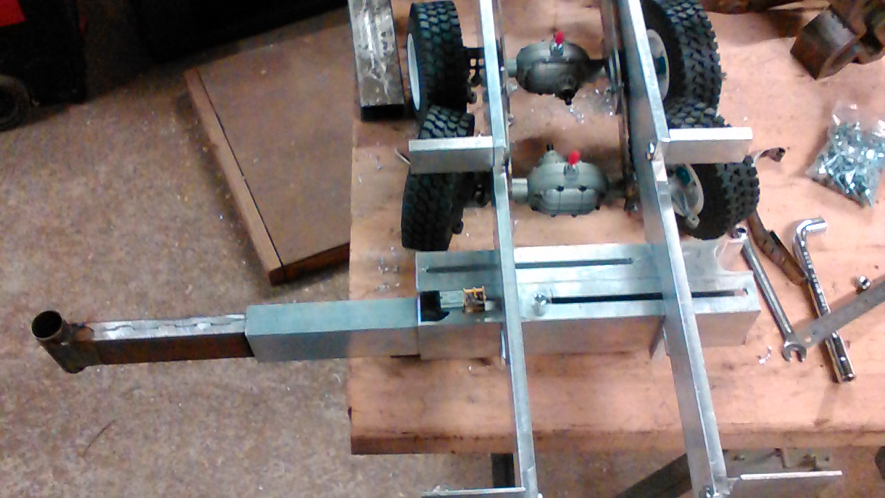

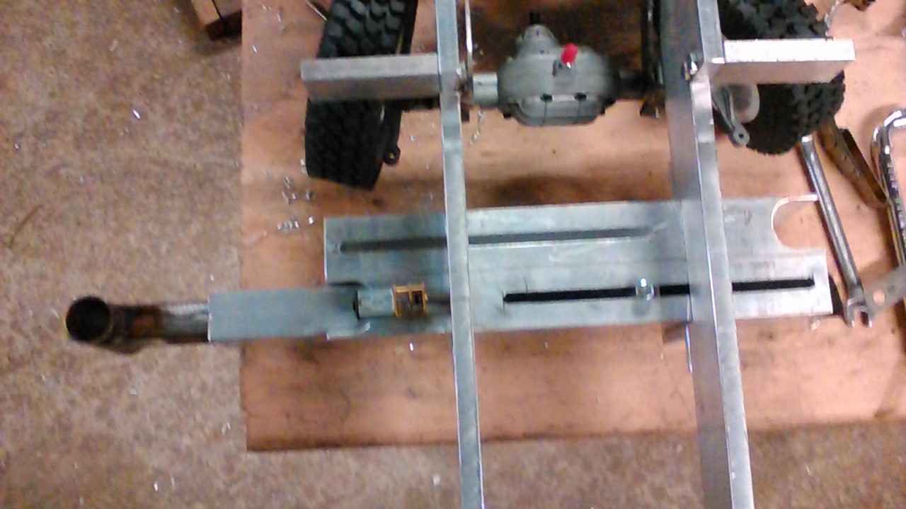

Messagepar damien model metal » Dim Oct 18, 2015 5:20

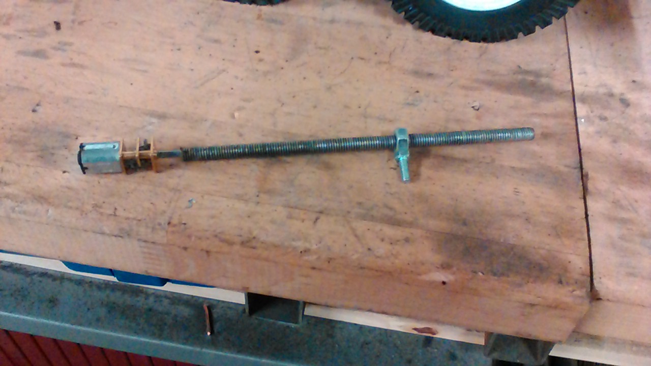

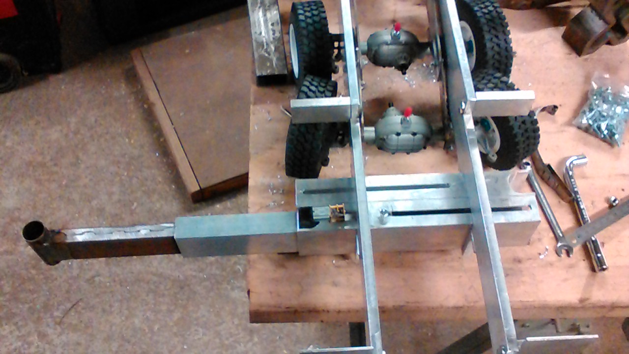

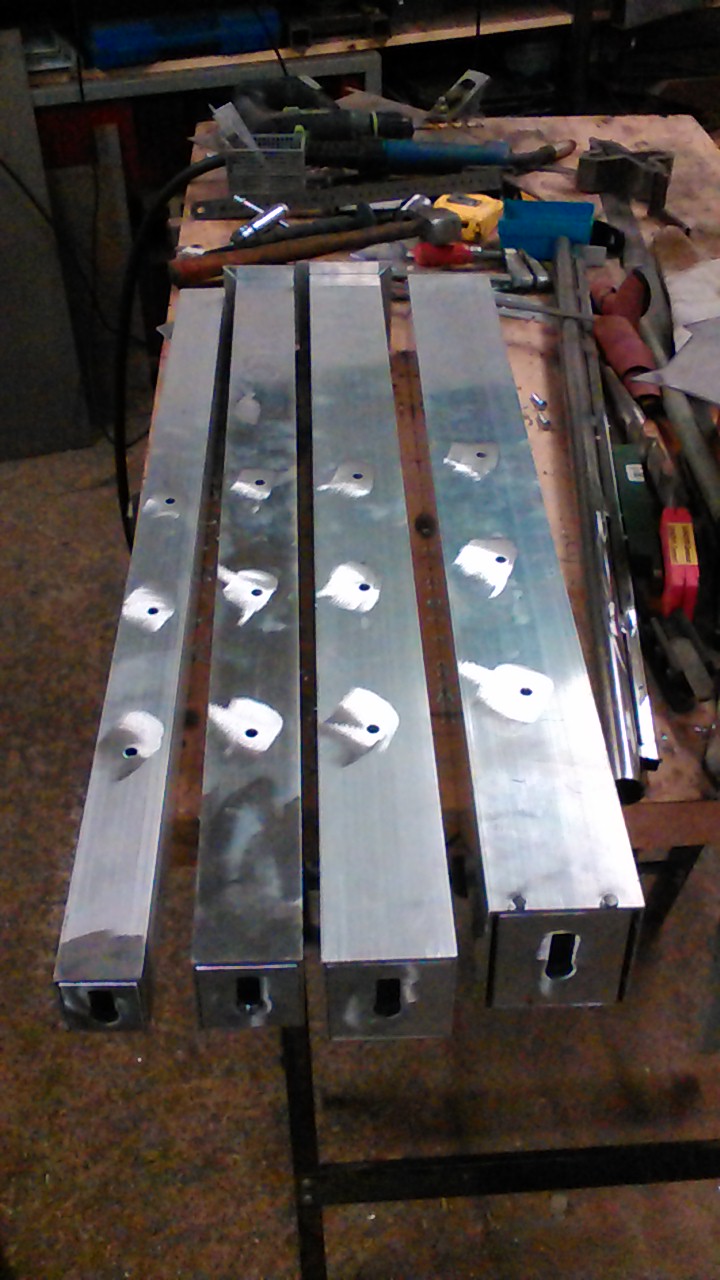

J ai aussi fait une fente dans la longueur du tube et Sur chaque tube cet fente va permettre le passage d un boulon de 4 ou sera souder un écrou de 6 dans cette écrou passera une tige filter de 6 et au bout de celle ci se trouvera un moteur reducter ki permettra la sorti et la rentrée du stabilisateur télescopique , le moteur fera sortir le premier élément et le second sortira avec un système de câblage

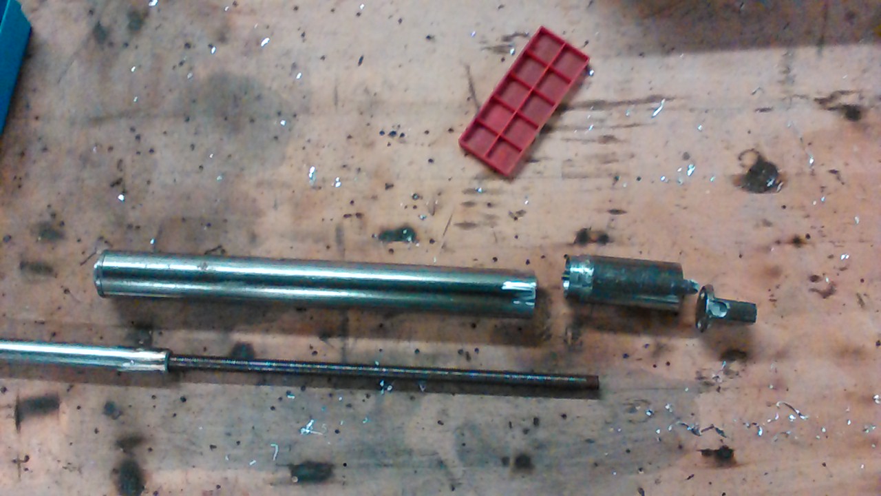

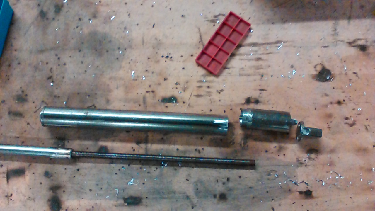

Re: grue mobile AC200 TEREX
Messagepar damien model metal » Dim Oct 25, 2015 6:22

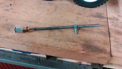

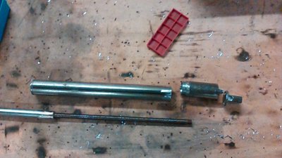

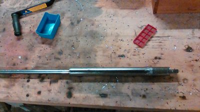

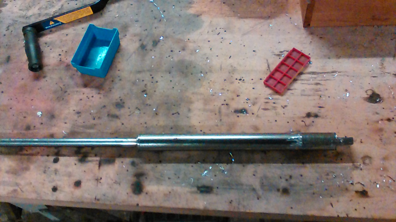

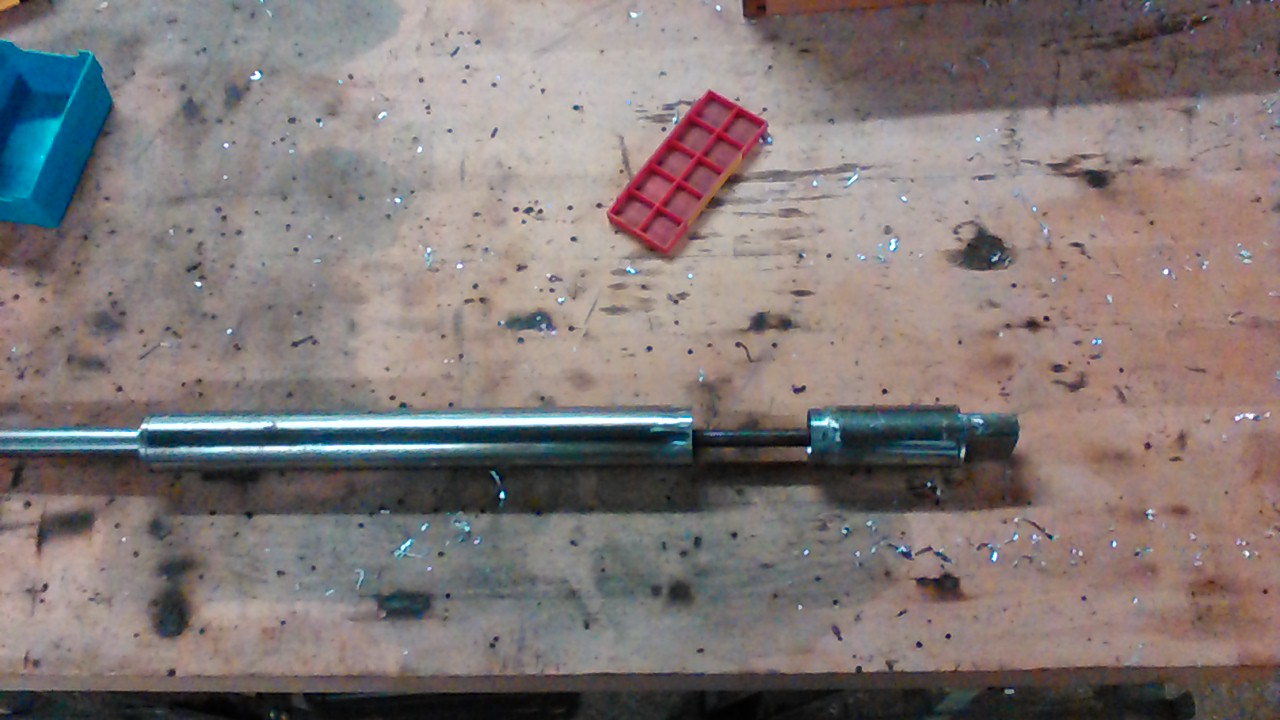

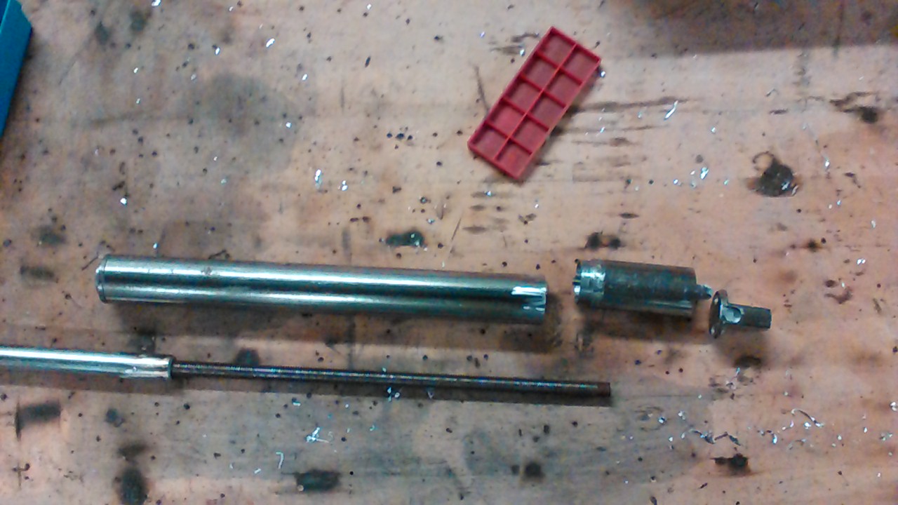

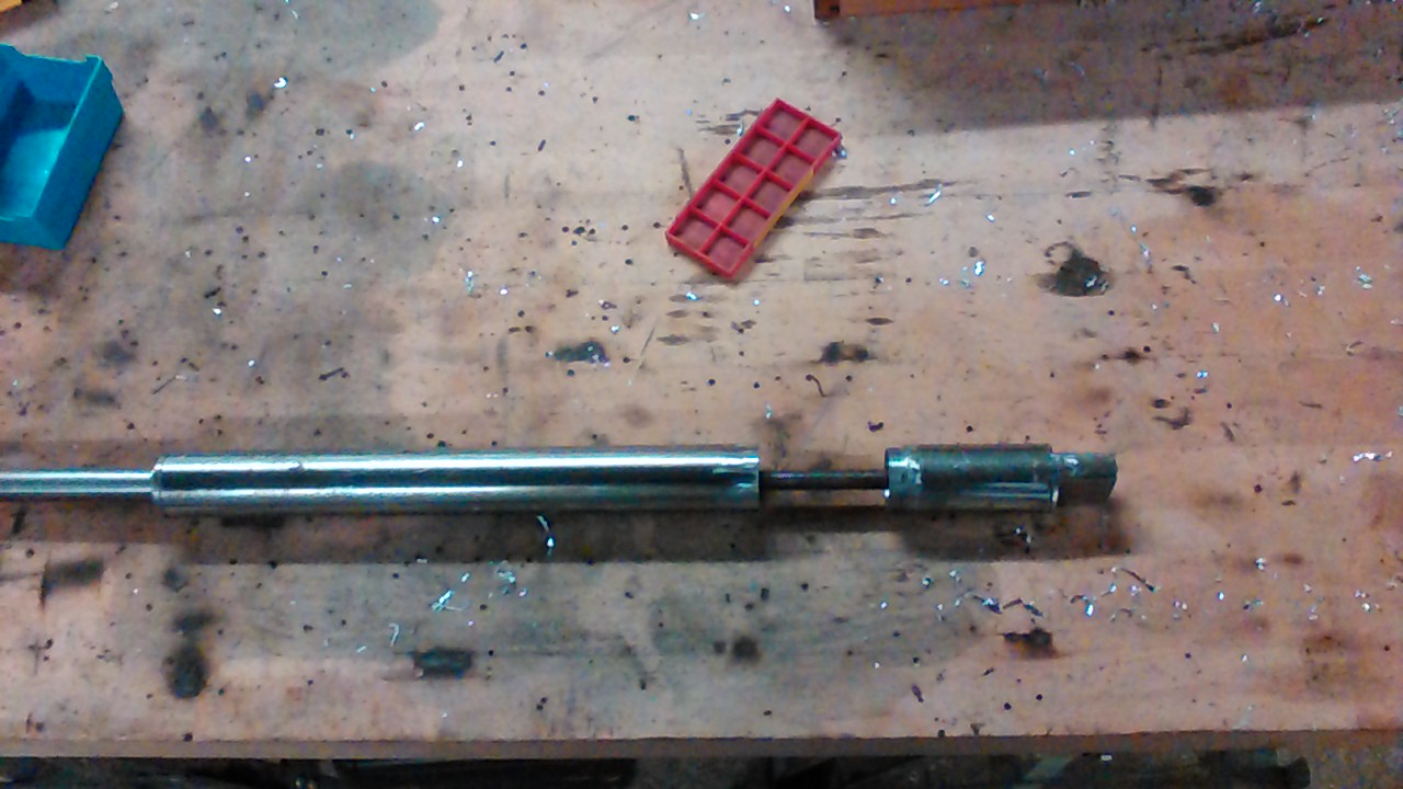

Ce week rend j ai fabriqué mon vérin de flèche avec à l intérieur un moteur réducteur qui entraîne une vis sans fin , sa marche plutôt bien mais je perd en course de tige de vérin et si trop d efforts il risque de ne pas arrivés à le faire monter ou descendre je crois que je vais mettre de l hydraulique pour le vérin de flèche je vais avoir besoin de quelqu un qui si connais pour la fabrication d un vérin hydraulique j ai le matériel qui faut il me faut maintenant le savoir faire
Messagepar damien model metal » Dim Oct 25, 2015 6:32
Vérin électrique
Messagepar damien model metal » Dim Oct 25, 2015 6:35
Télescopique

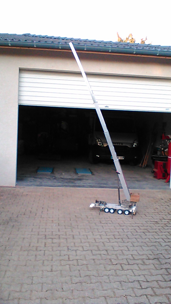

Vue d ensemble
Il manque le dernier élément de télescopique
Messagepar Boris_25 » Dim Oct 25, 2015 9:18
La hauteur de levage est impressionnante :o
Par contre la flèche à l'air de se courber pal mal, et ce même à vide. Ne devrais-tu pas augmenter un peu le recouvrement des éléments?
