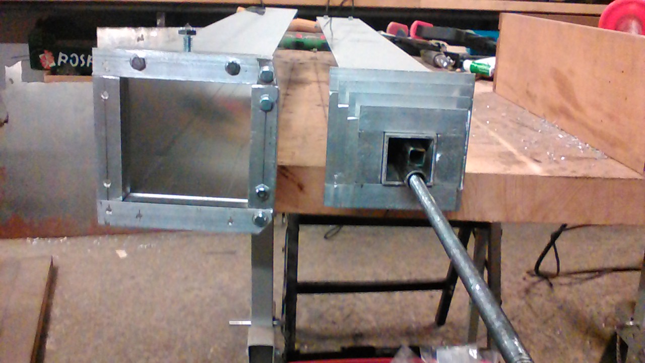

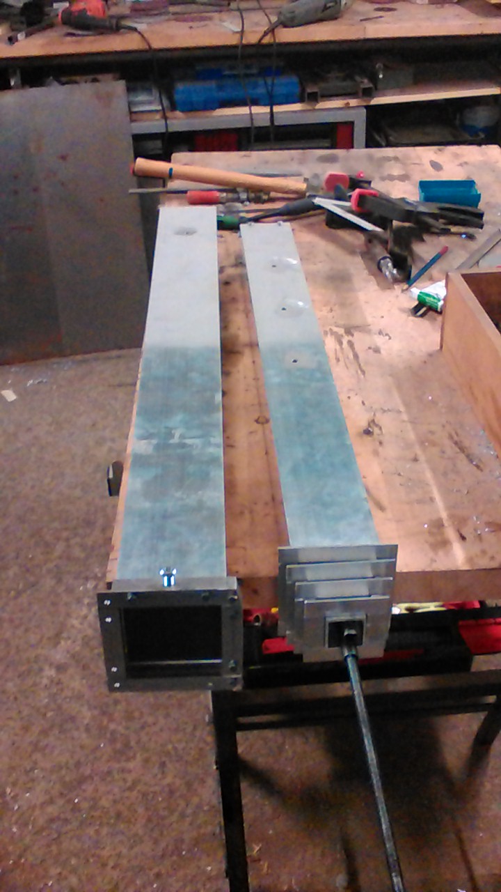

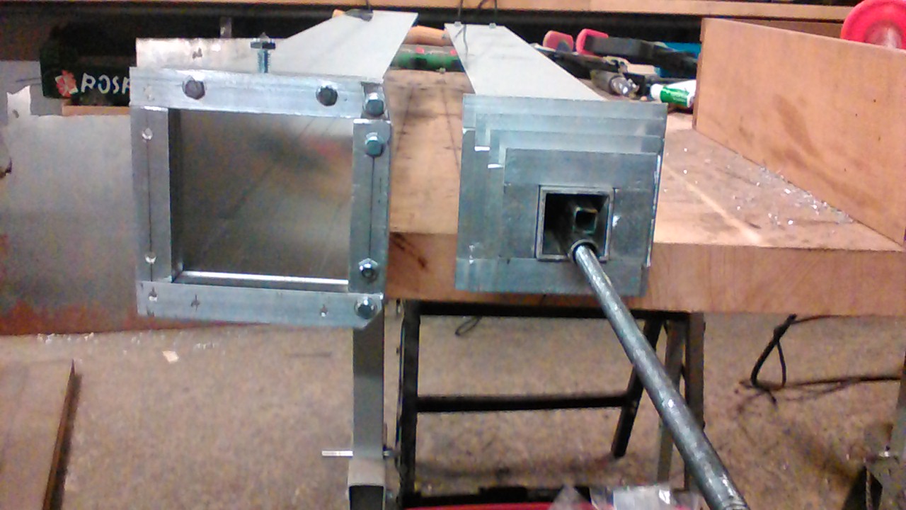

Ne devrais-tu pas augmenter un peu le recouvrement des éléments?
+1 avec Boris,le moindre jeux sur le guidage est multiplier par la longueur d’éléments sortis
Message(s) : 2785
Re: grue mobile AC200 TEREX
Messagepar damien model metal » Mar Oct 27, 2015 6:48
Elle a l aire un peu mais c est parce que il manque des tête de boulot dont le filetage du boulot servira à fixer une plaque avec com un trou de serrure en fin de fut ki maintiendra et guidera le vérin qui fera sortir les éléments et avec ceci je vais récupéré le jeu qui fait provoquer cette courbure de flèche . Il faut savoir aussi que mm les flèches de ses grues courbe observé des fotos et vous vérez quel courbe quand même une fois tous les éléments déployé au maximum , il y a certaine grue mobile qui peuvent installés sur l éléments principale monter un système qui permet de redresser la flèche et supprimer cette courbure sa leur permet de consolidé la fragile télescopique mais sa leur serre aussi lorsque k il assemble le job ou flèche variable pour les moins connaisseur :frime: se qui permet d accéder derrière un bâtiment par exemple.

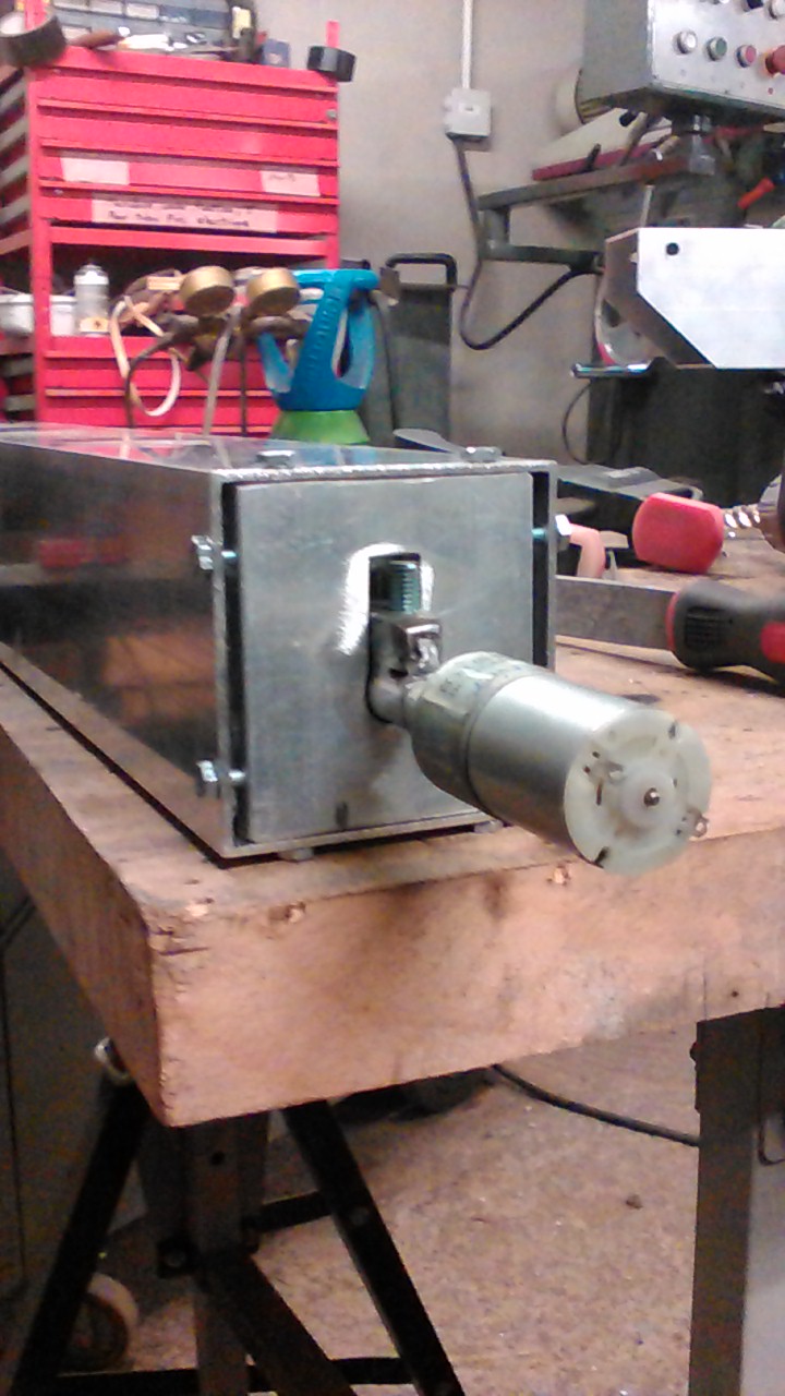

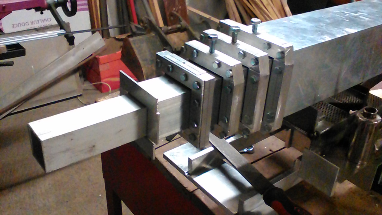

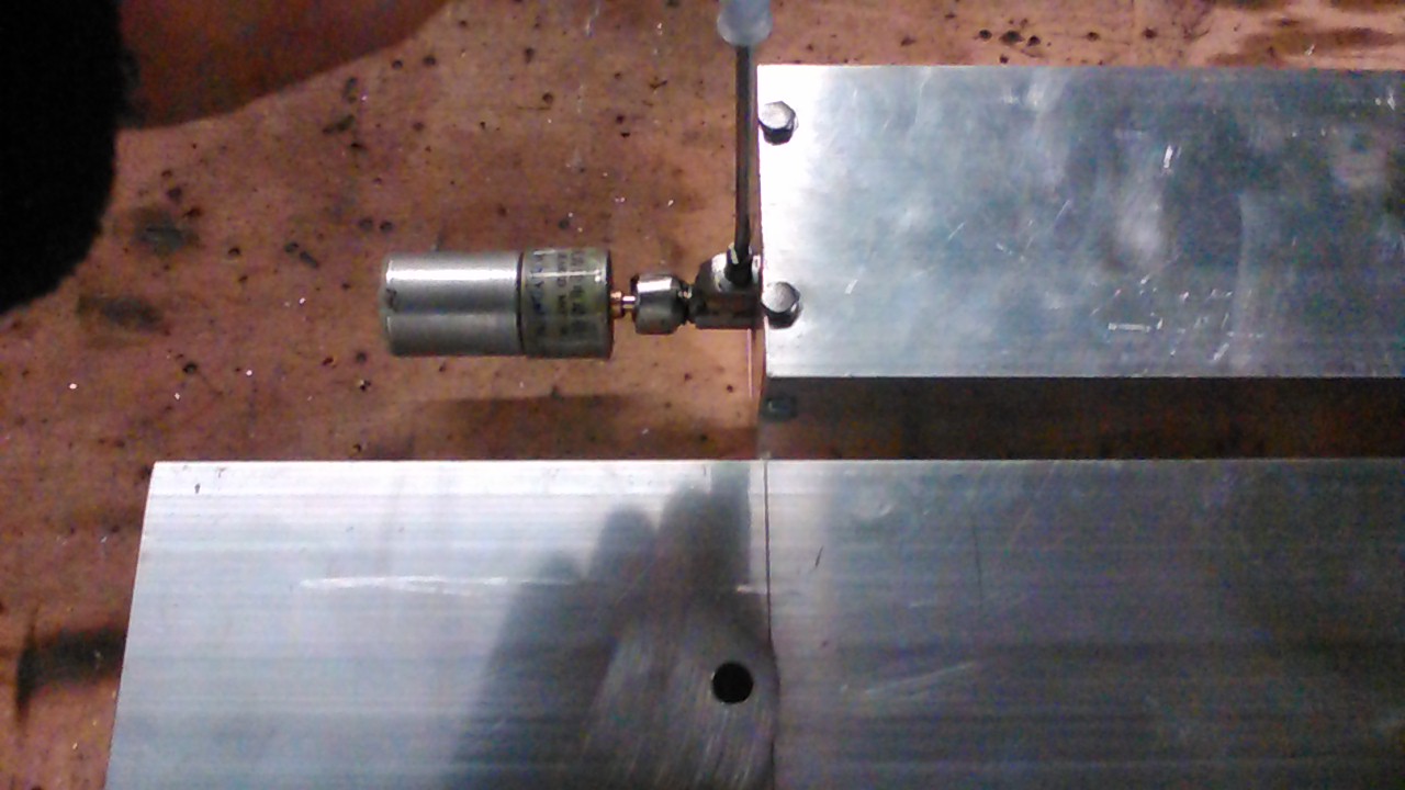

Et voilà encore un peut de boulot effectuée J ai fait le dernier élément de flèche et fixez tous les guide de vérin sur chaque fin d élément , conception du vérin à vis qui va permettre de faire sortir la flèche télescopique en pouvant sélectionner les éléments désirant être sorti en fonction du levage à effectué et commencée le renforcement du sommet de chaque éléments
Les guide de verin avec les boulons ki permette de le maintenir en place, ces boulon vont jouez un deuxième rôle il vont permettre d annulé la courbure de la flèche
Système permettant la sélection de chaque éléments grâce à une vis que je pourrait réglé

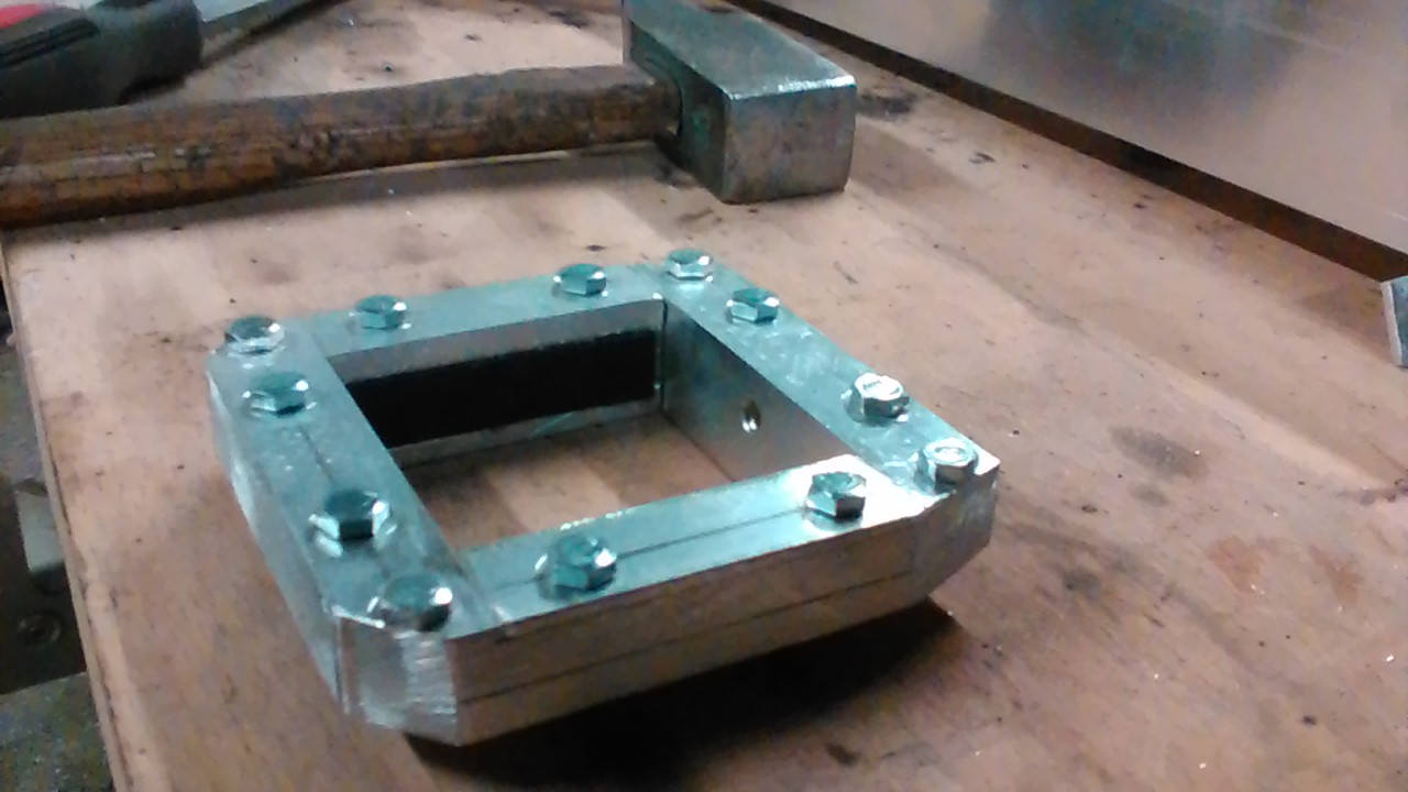

Renfort des sommet d élément

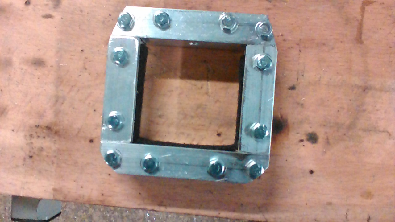

Voilà à quoi ressemble les renforts de chaque sommet d élément une fois fini
Et voilà se que sa donne avec chaque élément rétracté

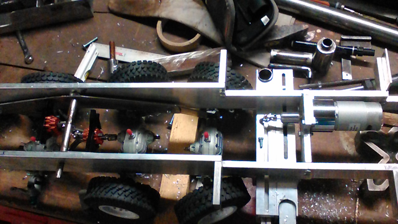

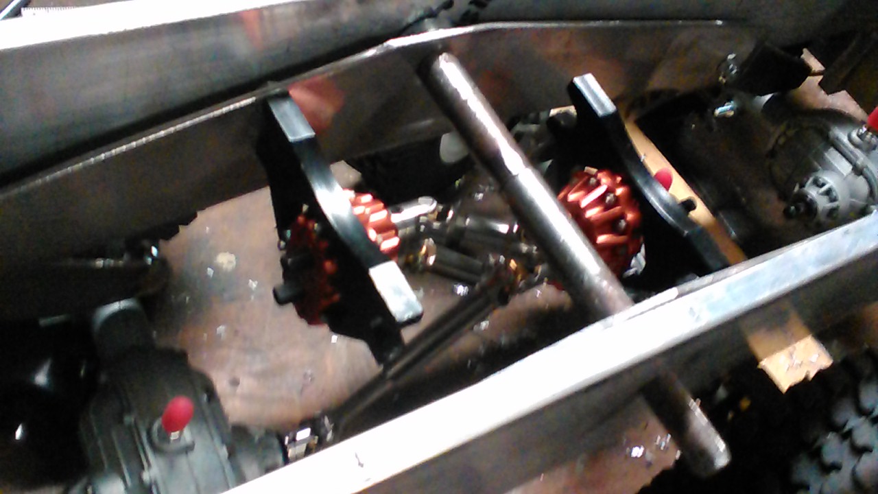

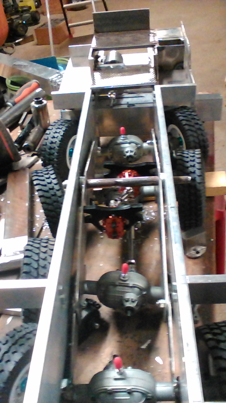

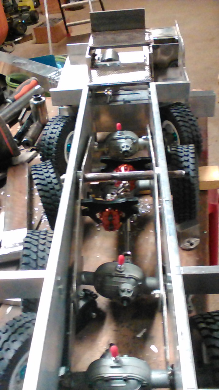

Réception aujourd'hui hui d une commande de chez technimodel ou j y ai trouver les boîtes de transfert ,cardan telescopique et une boîte de réduction . Alors pas si tôt livré que les voilà déjà installer et prêt à être raccorder au moteur pour essaie de transmission mais il me reste à commandé le cardan qui reliera les boîtes de transfert au moteur. Voici quelque photo de l assemblages
Vue avec capot moteur
Vue arrière
