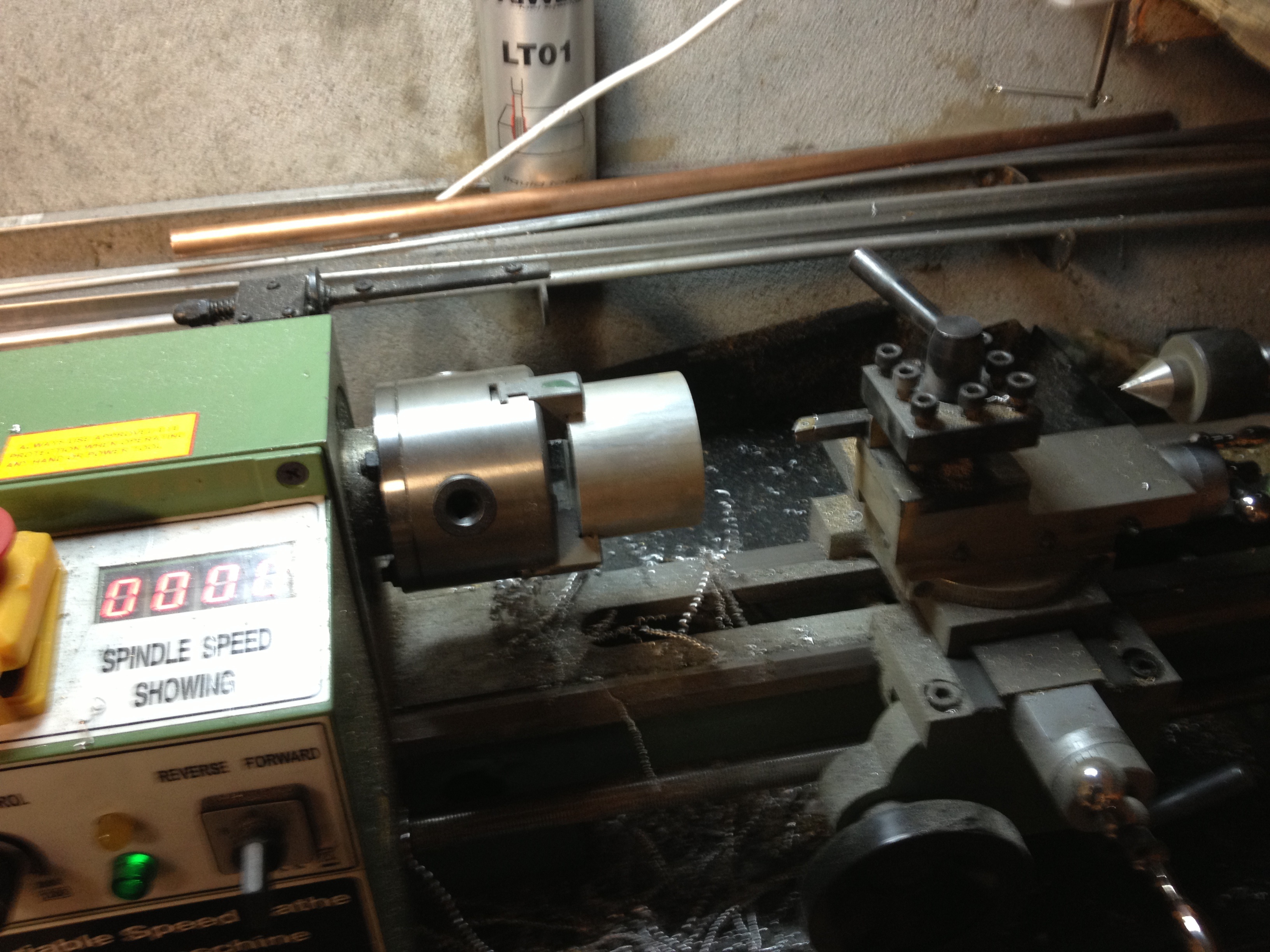

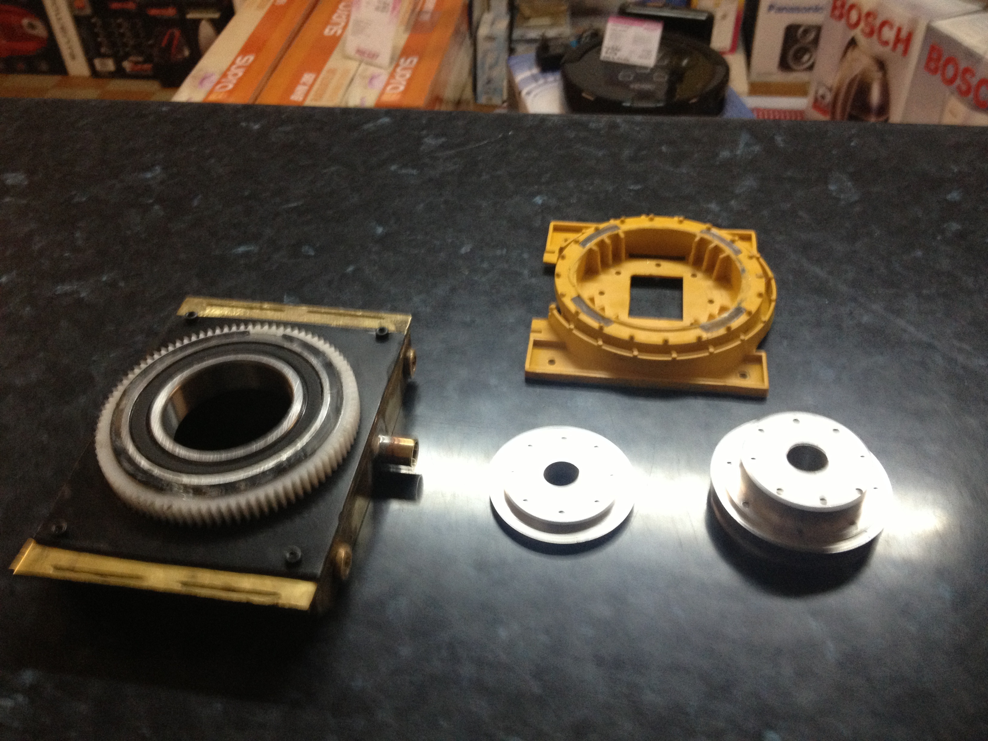

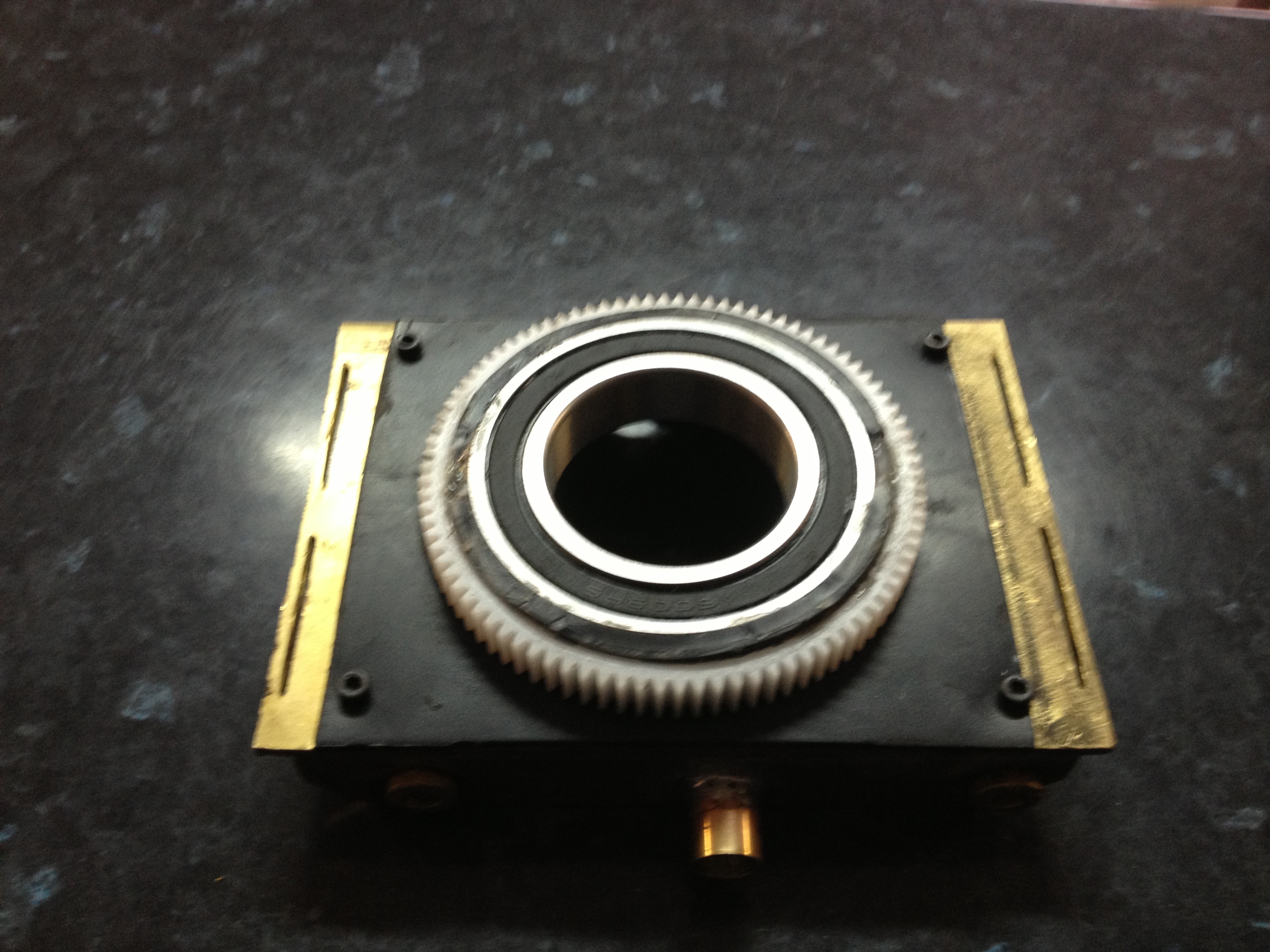

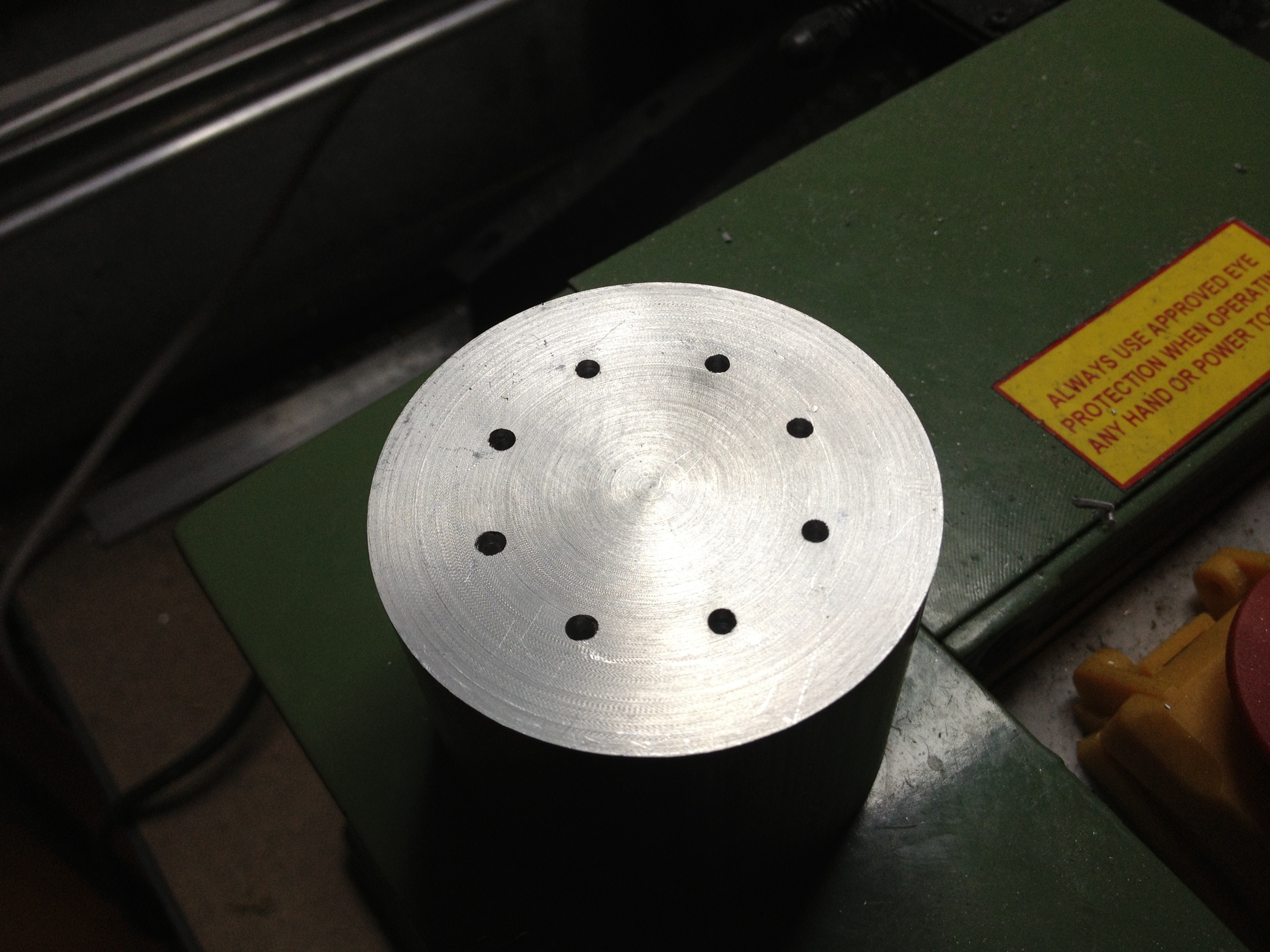

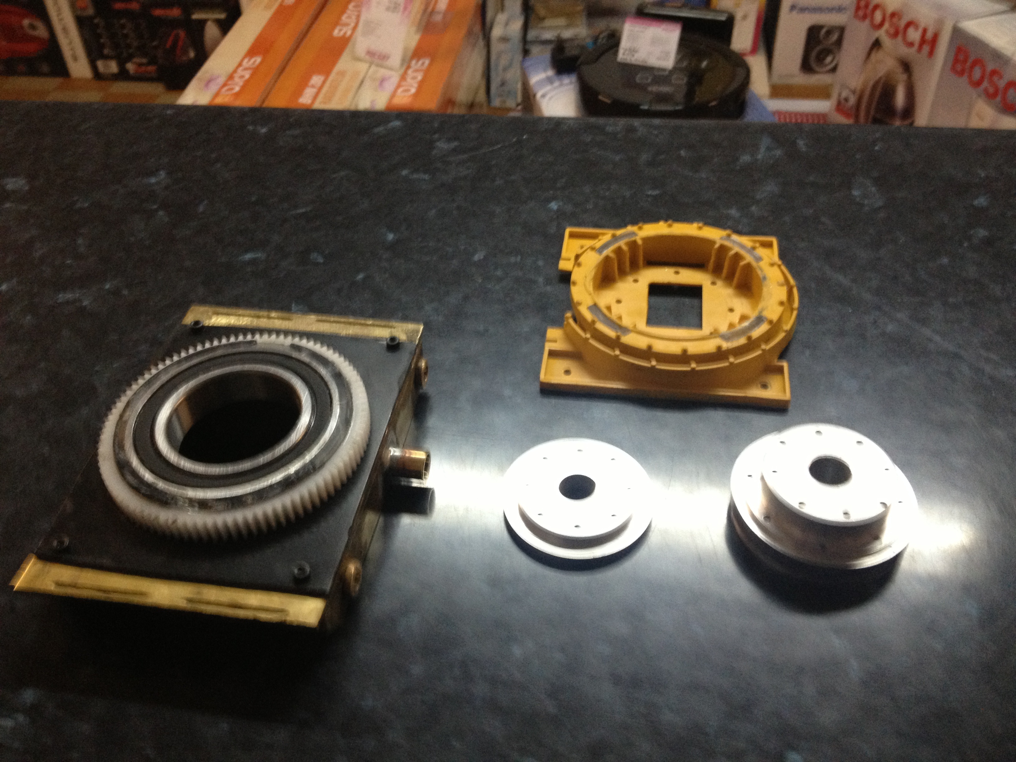

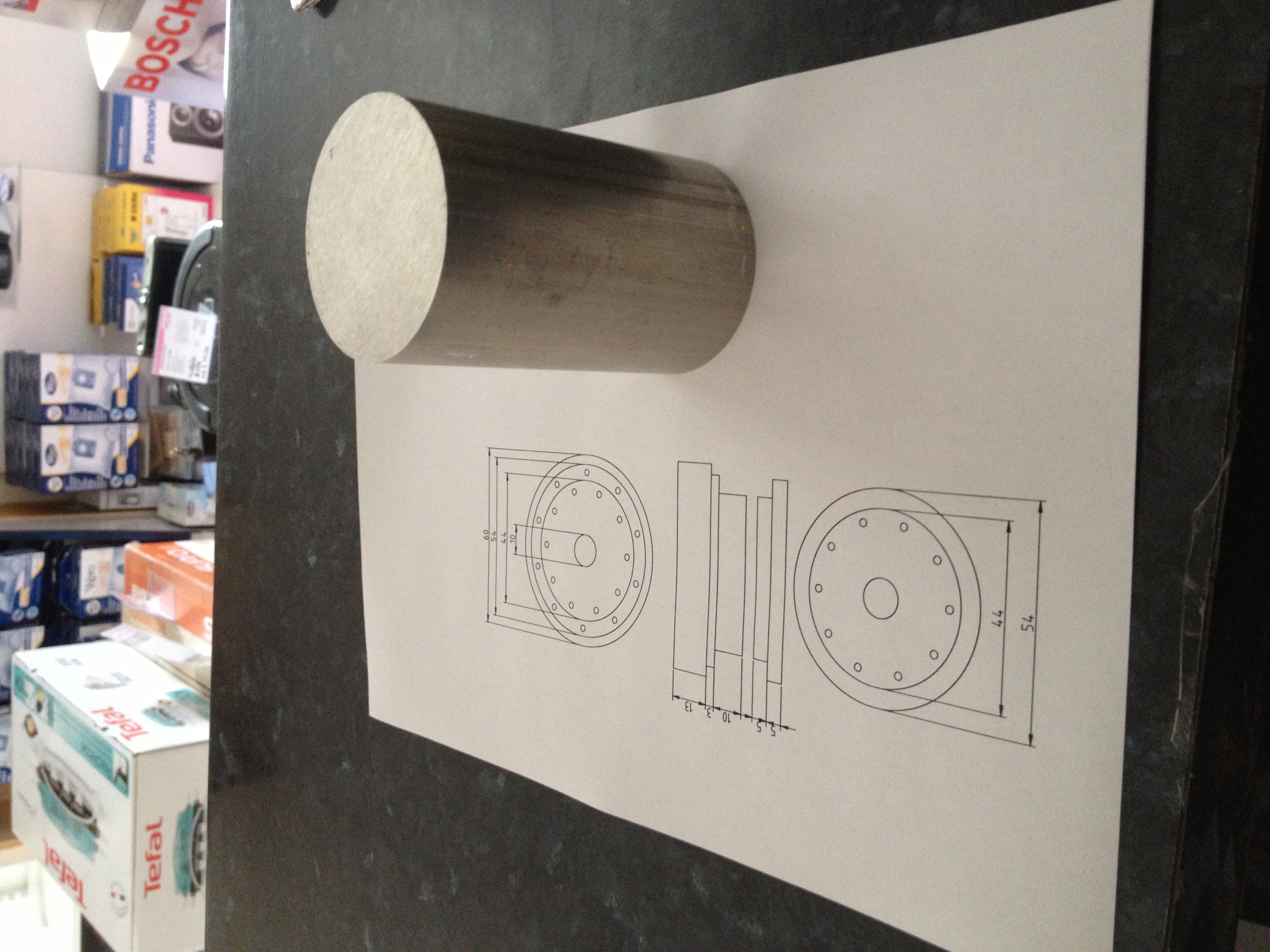

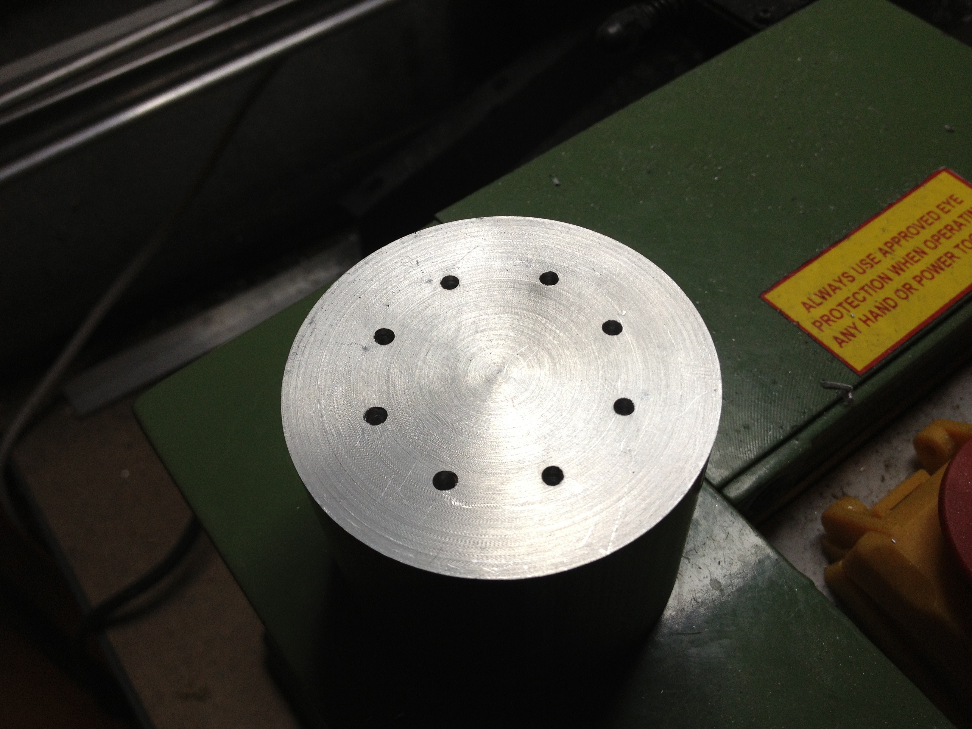

Étant un peut septique sur la tenu de la rotation bruder j ais décider de la refaire en un peut plus solide
J ais placer un roulement qui rentre pile dans le trou bruder bien collé (il sera même tenue par des visses)

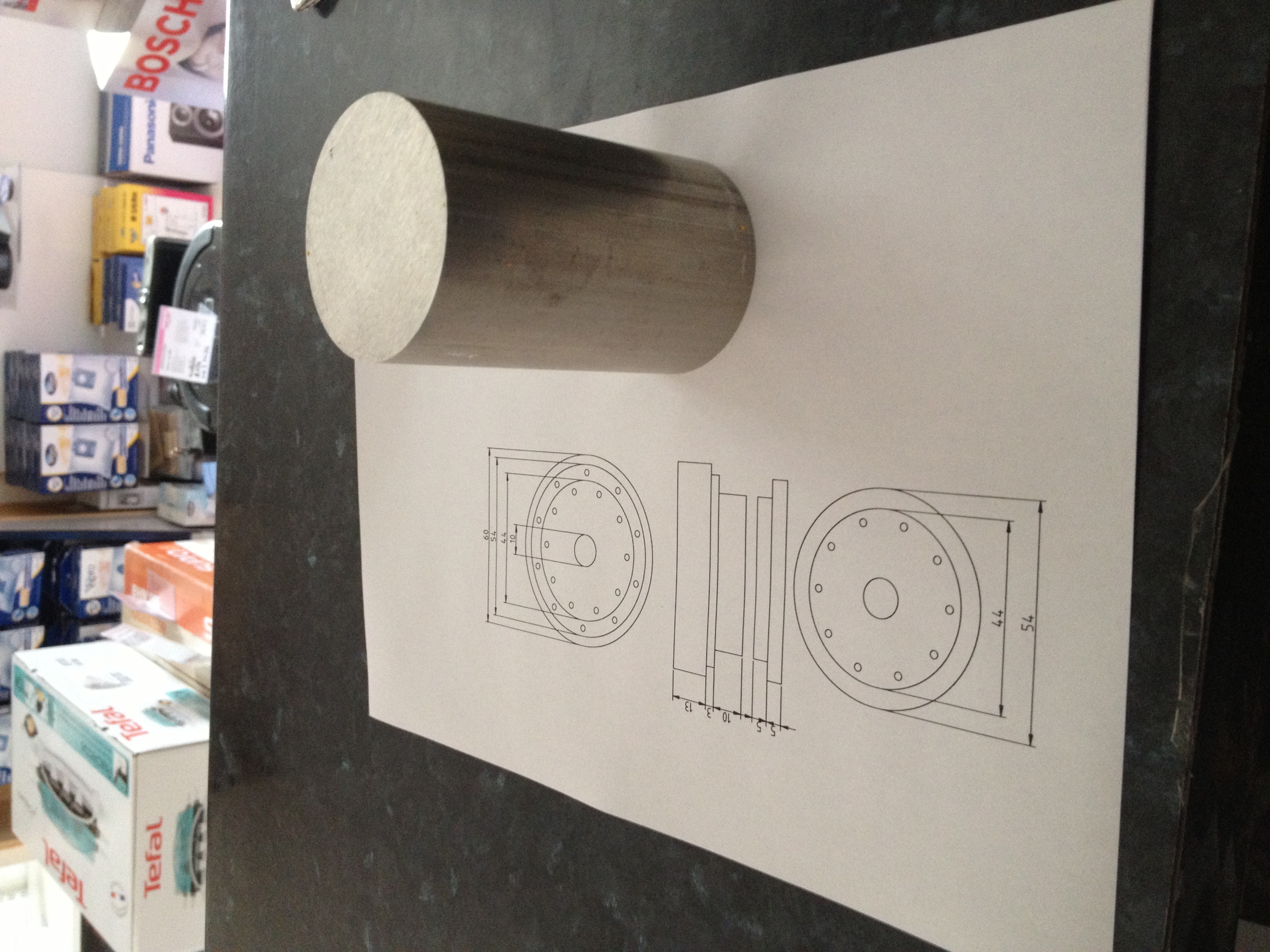

Puis il faut que je réalise la pièces qui viens dans le roulement on vois le schéma de la pièces a coté du bloque d alu
un poil juste le mandrin 3 mors de 80mm 8o(

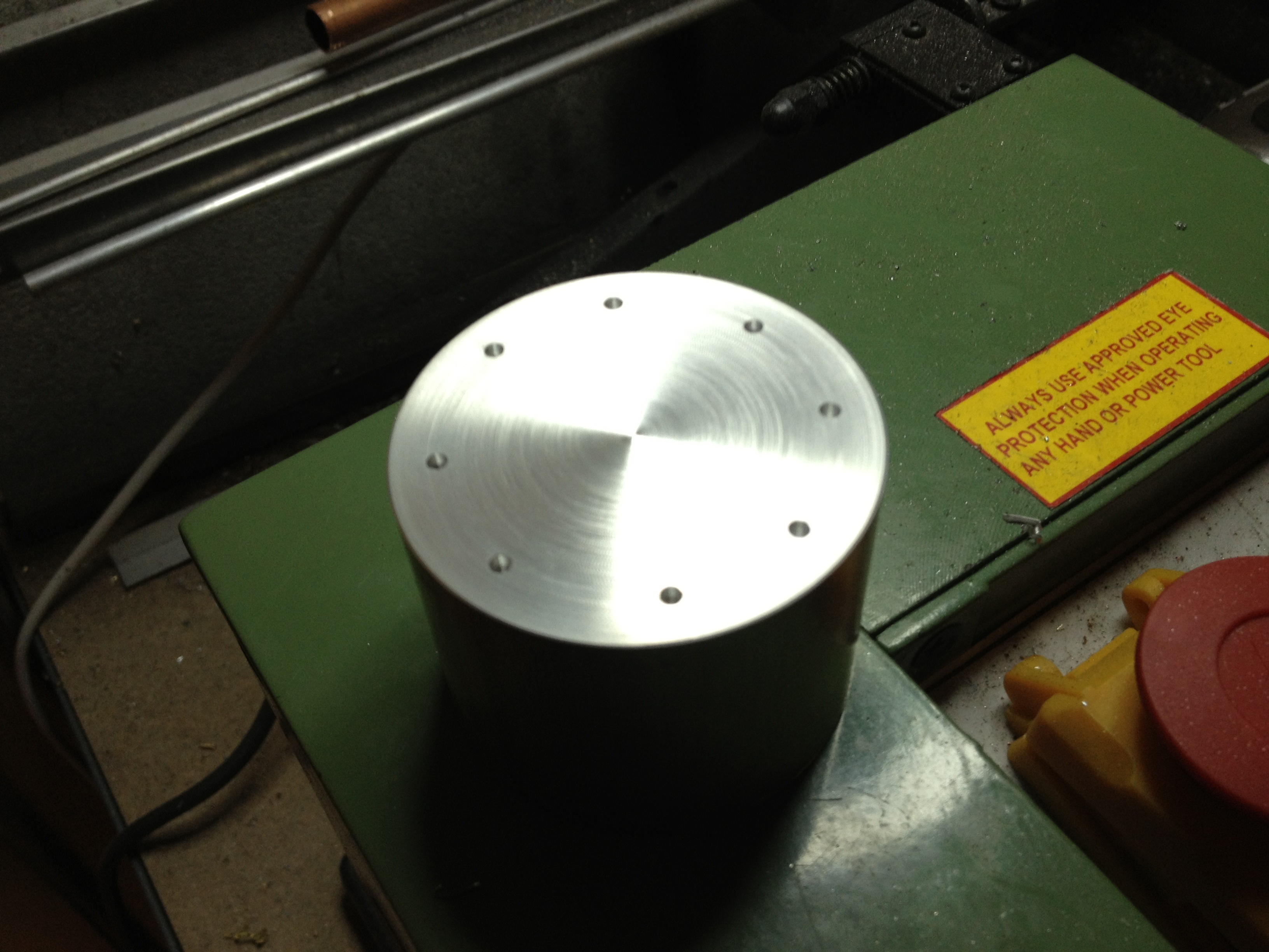

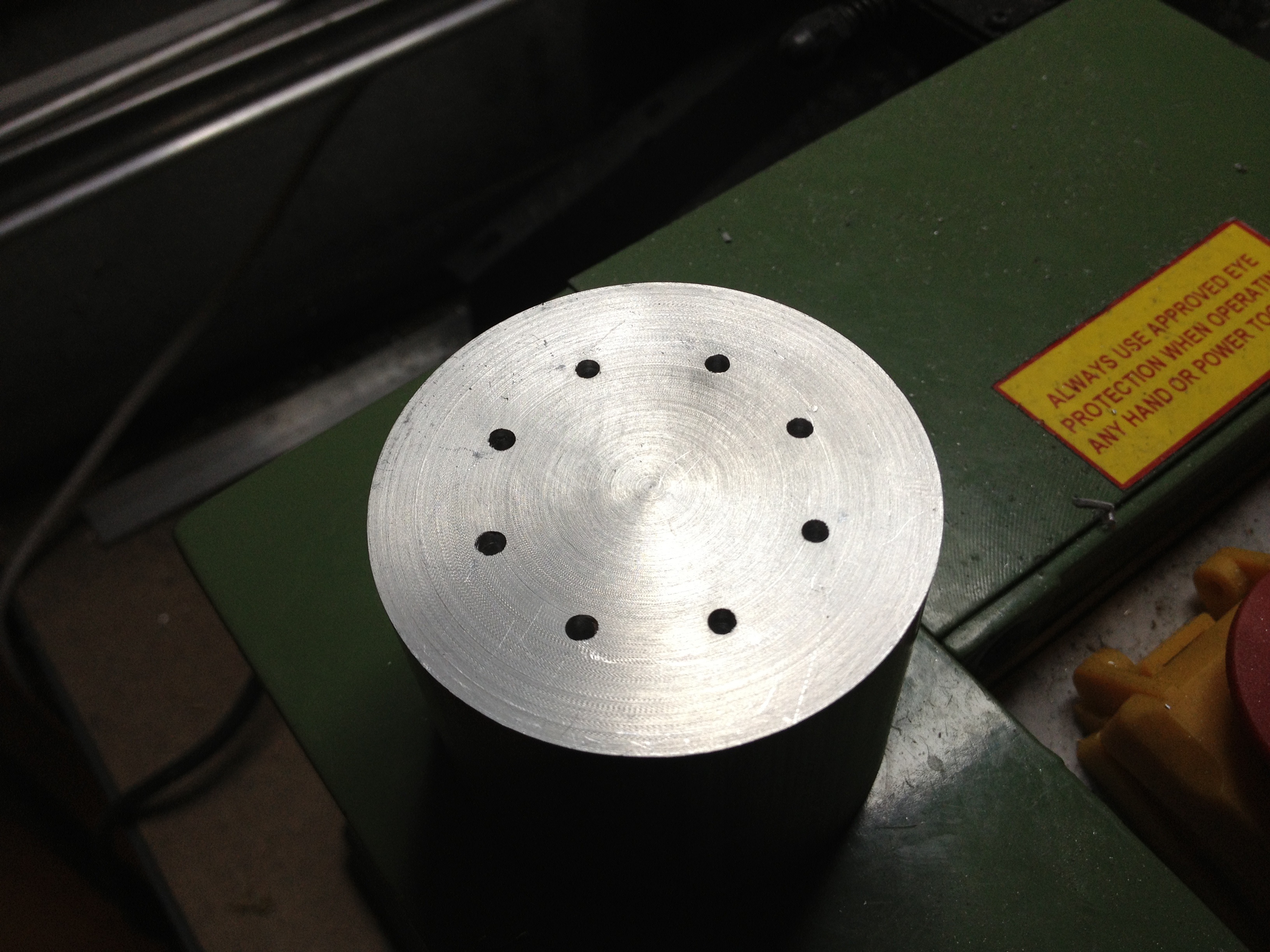

dessus
dessous
PS : les trous ne sont pas réaliser avec un plateau diviseur (:o) (:o)

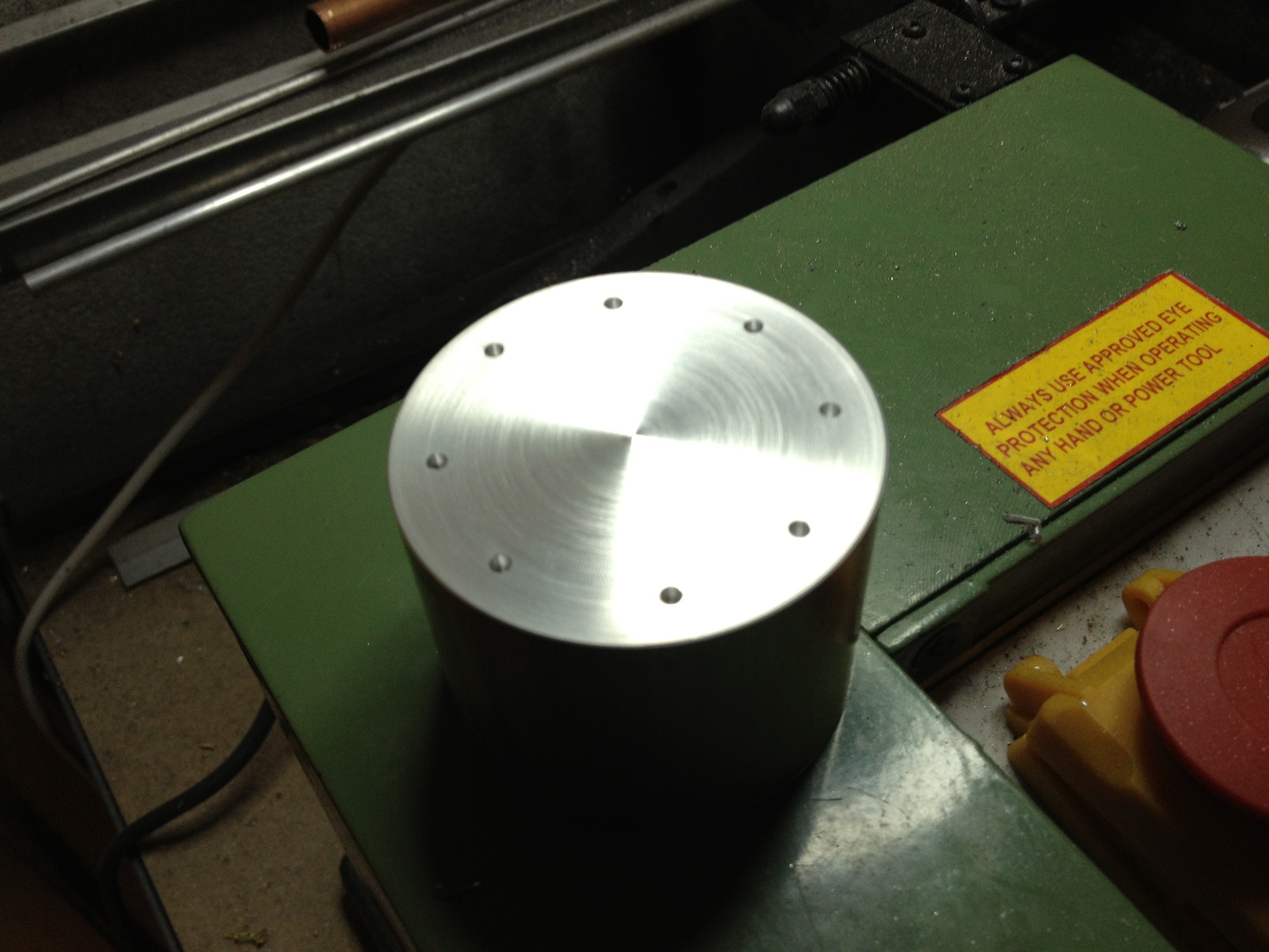

Messagepar Guillaume » Lun Mars 11, 2013 11:08
Ce soir la pièce est fini et installer
Au moin j aurais une rotation solide et en plus un rajou de poids
Messagepar christopher » Mar Mars 12, 2013 5:59
magnifique pieces en alu (:oD
Messagepar axel » Mar Mars 12, 2013 7:53
très jolie pieces , ^^ pendant que tes lancé tu peut faire d'autre piece de la grue ( bras , etc...) .... ? ;) :roll:
