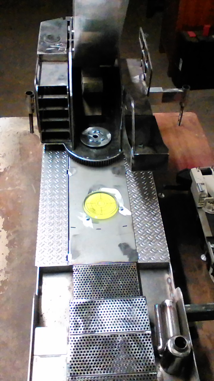

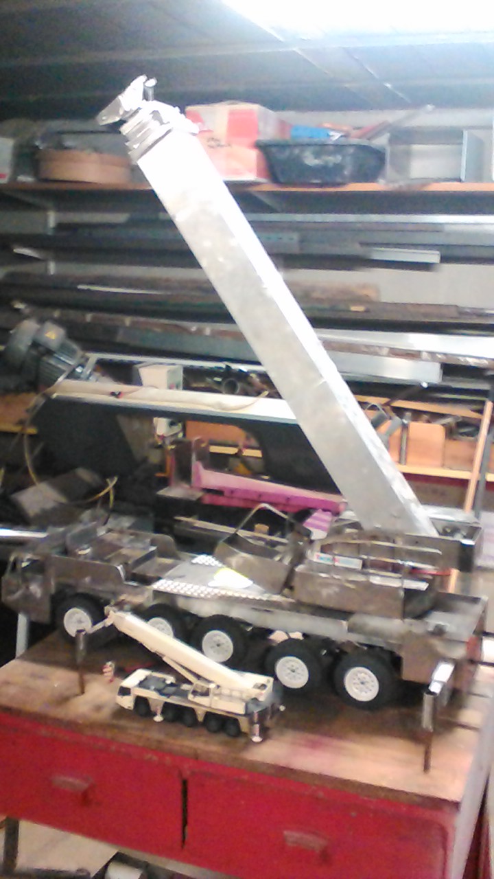

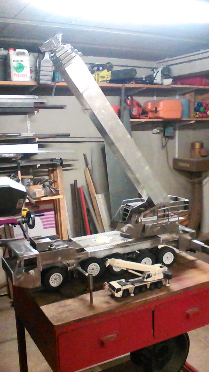

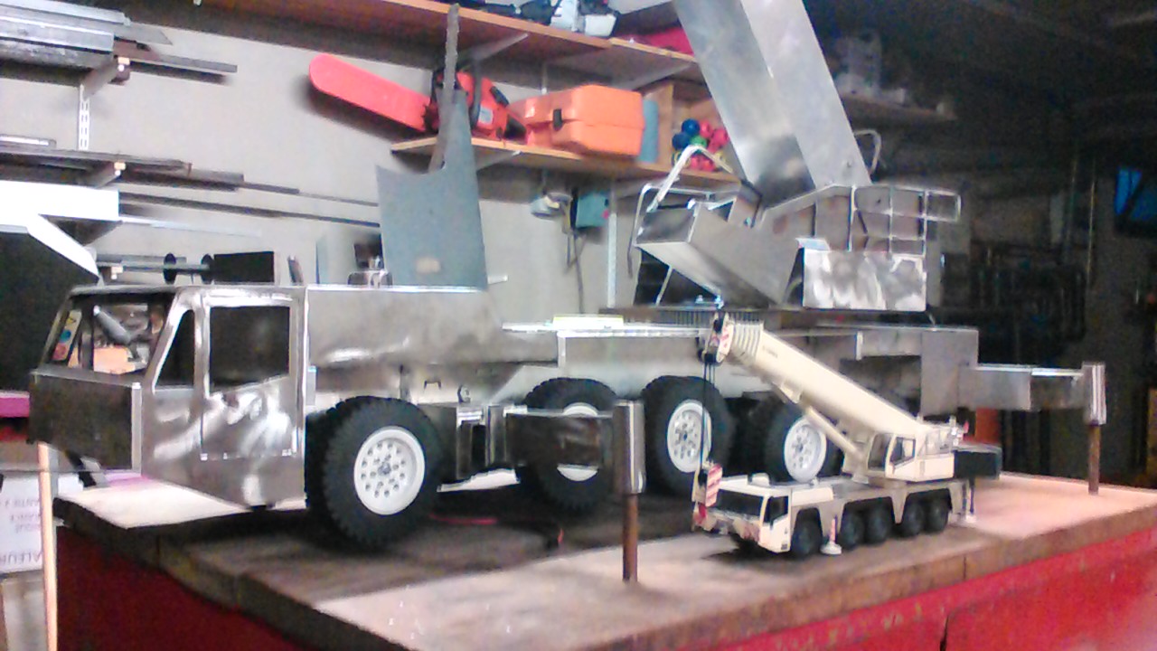

Messagepar damien model metal » Jeu Déc 31, 2015 8:22
Voilà les dernière photo de l avancement des travaux

Re: grue mobile AC200 TEREX
Messagepar julien70 » Sam Jan 02, 2016 11:07
Beau travail,
Sa avance plutôt bien, ;)
