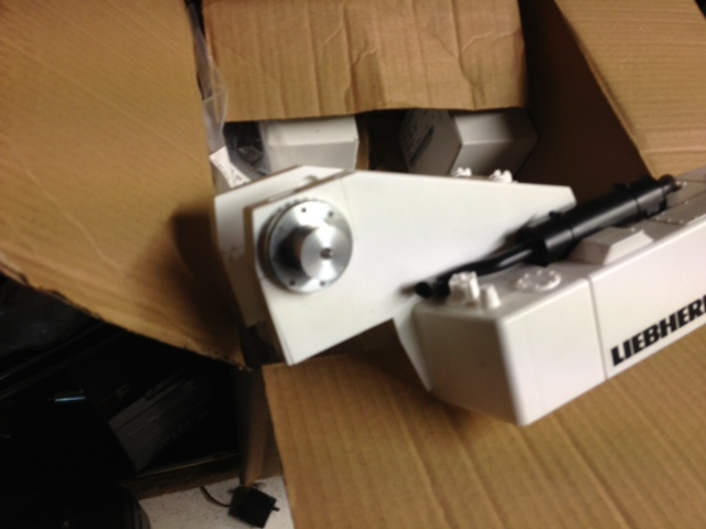

Messagepar Guillaume » Lun Mars 18, 2013 9:47

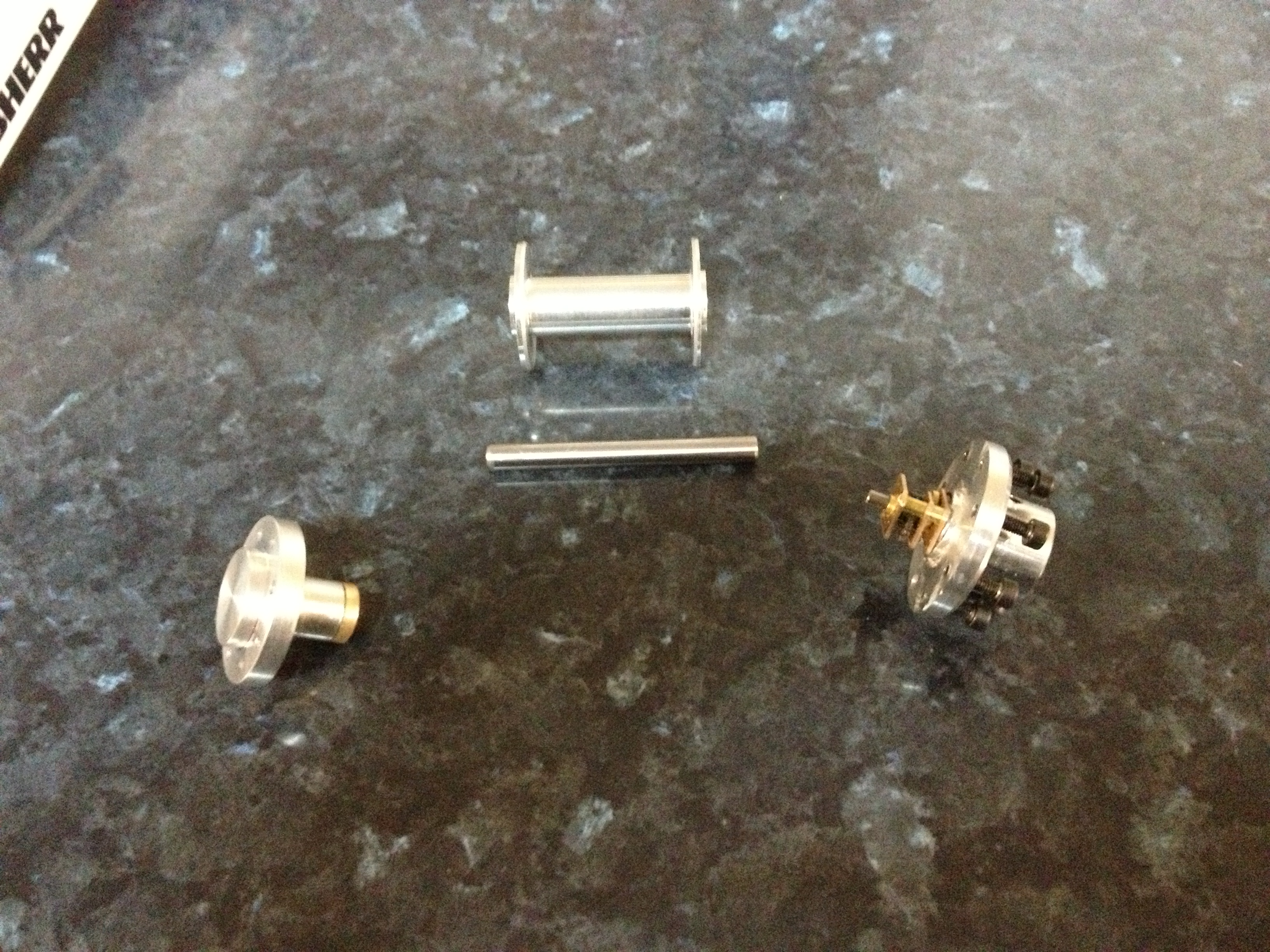

hop ce soir réalisation d un carters pour logé le moteur du treuil (:o)
me reste divers pièces a usiné puis le tambours et le treuil sera fini
le moteur utiliser sera un 1/298 de pololu en version HP qui développe 5kg et vu que je vais avoir un mouflage au crochet sa devrais lever environ 10kg largement assez (:o) (:o) (:o) (:o) (:o) (:o)

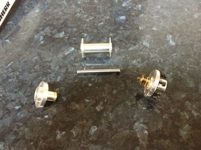

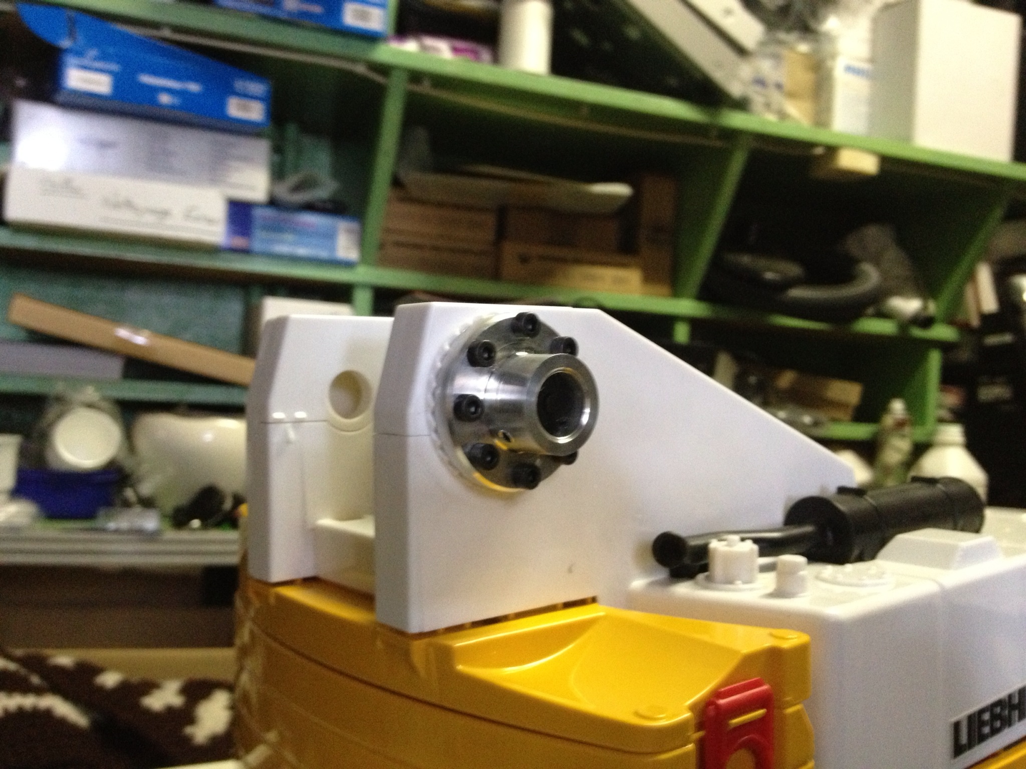

Messagepar Guillaume » Mar Mars 19, 2013 11:18
Une meilleur photo ^^

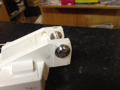

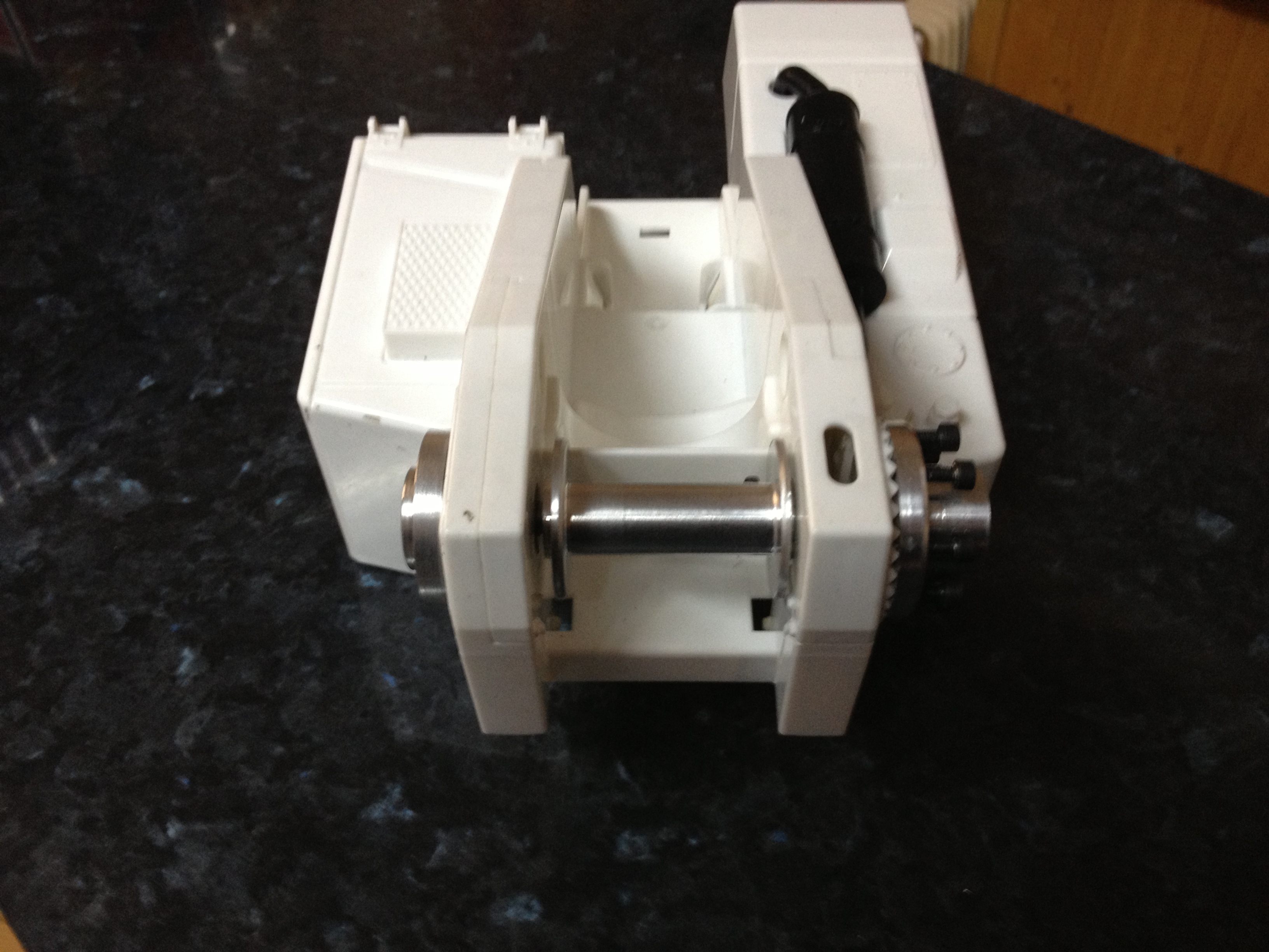

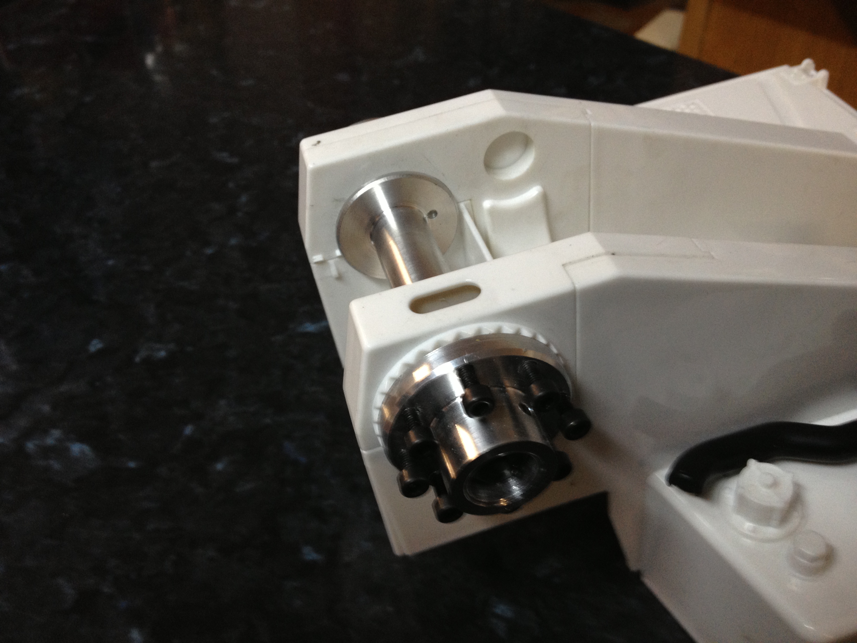

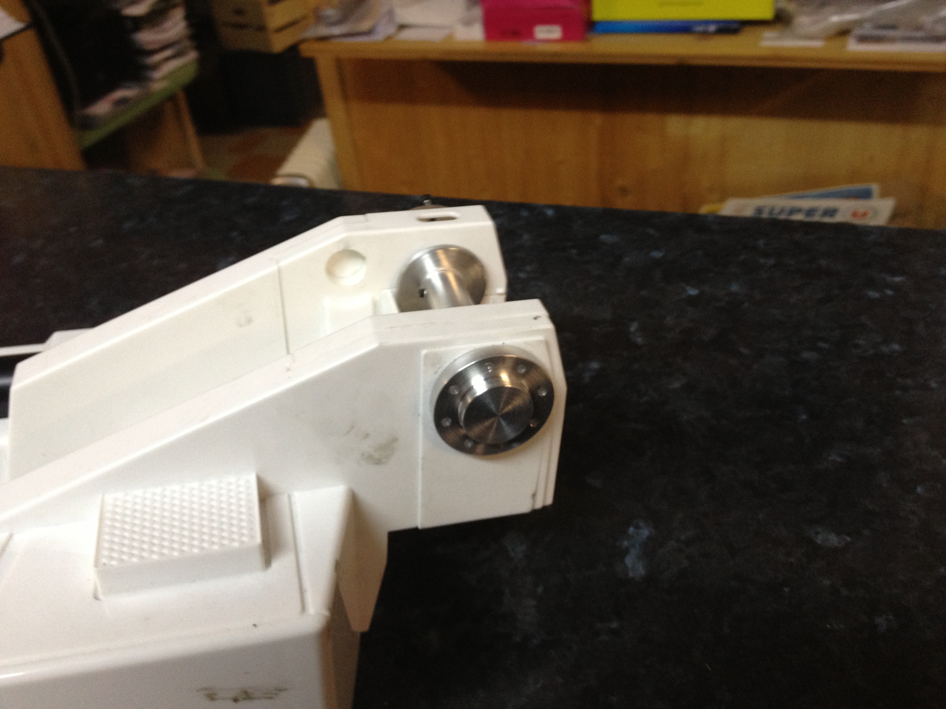

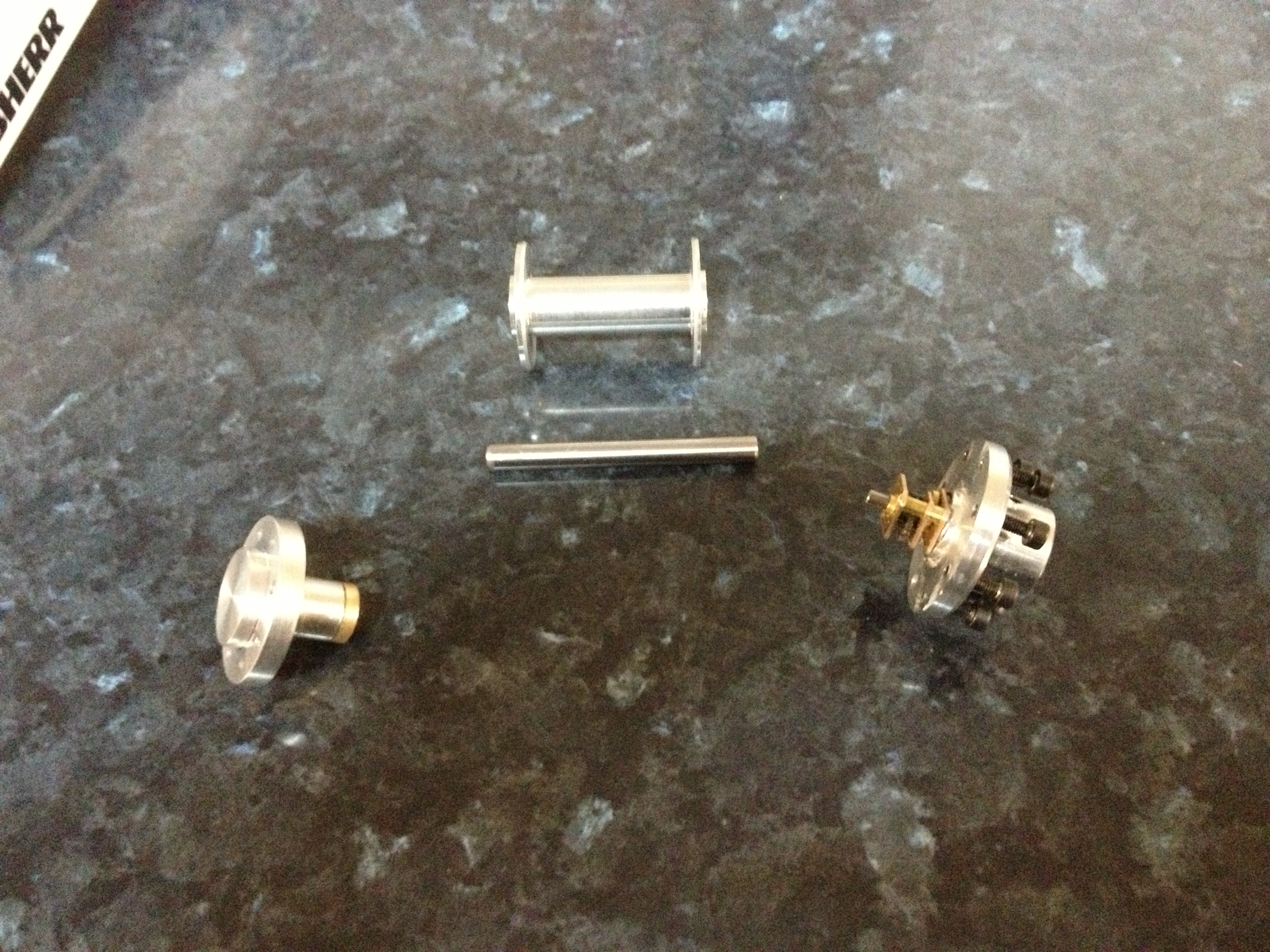

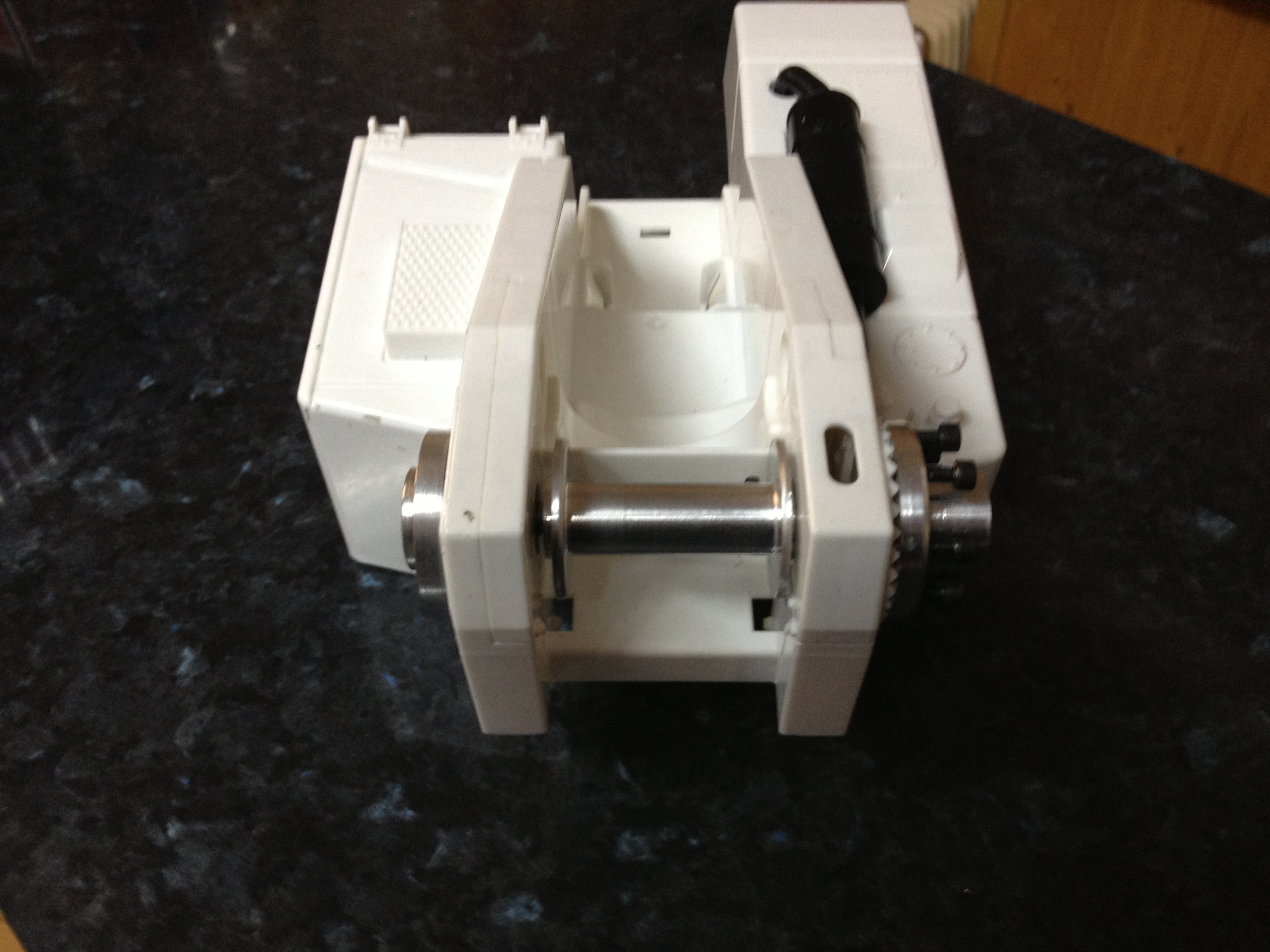

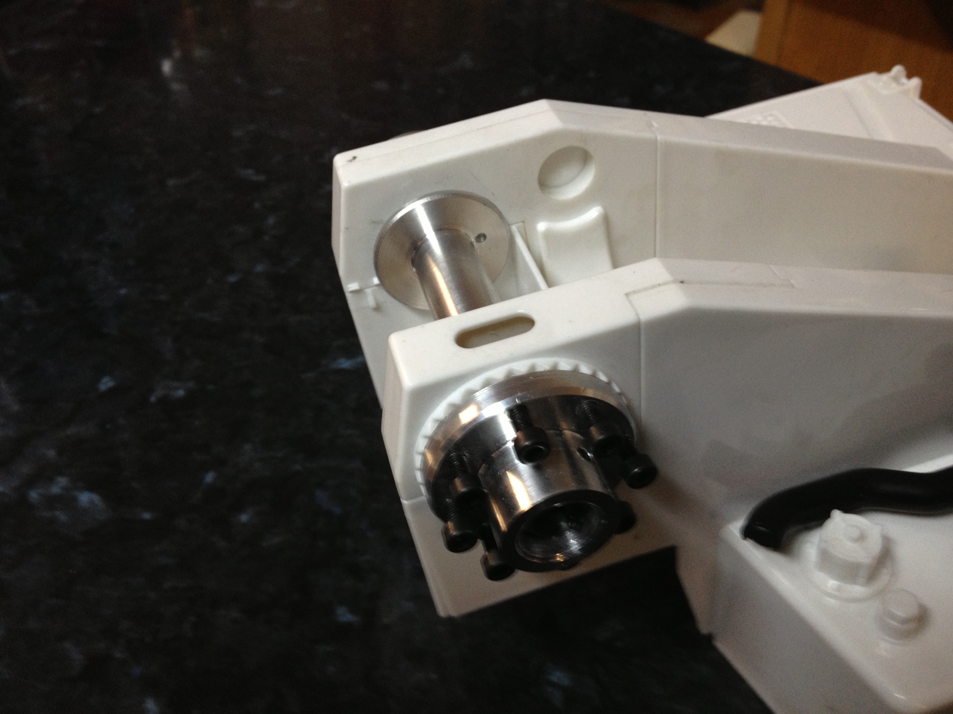

Messagepar Guillaume » Mer Mars 20, 2013 9:30
bon voila ce soir j ai presque fini le treuil ! me suis bien fait suer :evil: et me reste une pièce a faire une bague pour soulagé l axe moteur 8o(
place a image 8)
la bague doit venir a droite pour supporter l axe du tambour pour que sa ne soit pas l axe du moteur qui prenne toute la force
Messagepar marc » Jeu Mars 21, 2013 9:59
Dédoubler les couples...Comme on dit.
Comme sur mon trak,la force de transmission est totalement indépendante du poids a déplacer.
Les réducteurs servent uniquement a réduire,ils ne supportent nullement le poids de l'engin.....
Ton tambour ne subira donc uniquement la contrainte du câble,le moteur uniquement le couple de travail....
Guillaume tu est au top..... ^^ (+) (+) (+) (+) (+) C'est tres bien...Et d'autant plus etonnant pour un "electricien/depanneur en electro-menager"........ ;) ;) (:o) (:o) (:o) (:o) (:o) (:o) (:o) (:o) (:o) (:o) (:o) (:o) (:o)

Messagepar Guillaume » Jeu Mars 21, 2013 10:23
et encore au départ je voulais y intégré des roulement mais vu que j utilise un axe de 6mm et que j ai 12mm au totale j ai pas trouver de roulement 8o( puis en rangeant un peut mon bordel je suis tomber sur des paliers en bronze fritté, auto lubrifiants et trempés à l'huile qui font 6mm intérieur et 12 extérieur du coup le tambour va tourner librement quand même ^^
ps voila les palier que je parle http://www.conrad.fr/ce/fr/product/237043/Palier-Modelcraft-BB061015-SINT

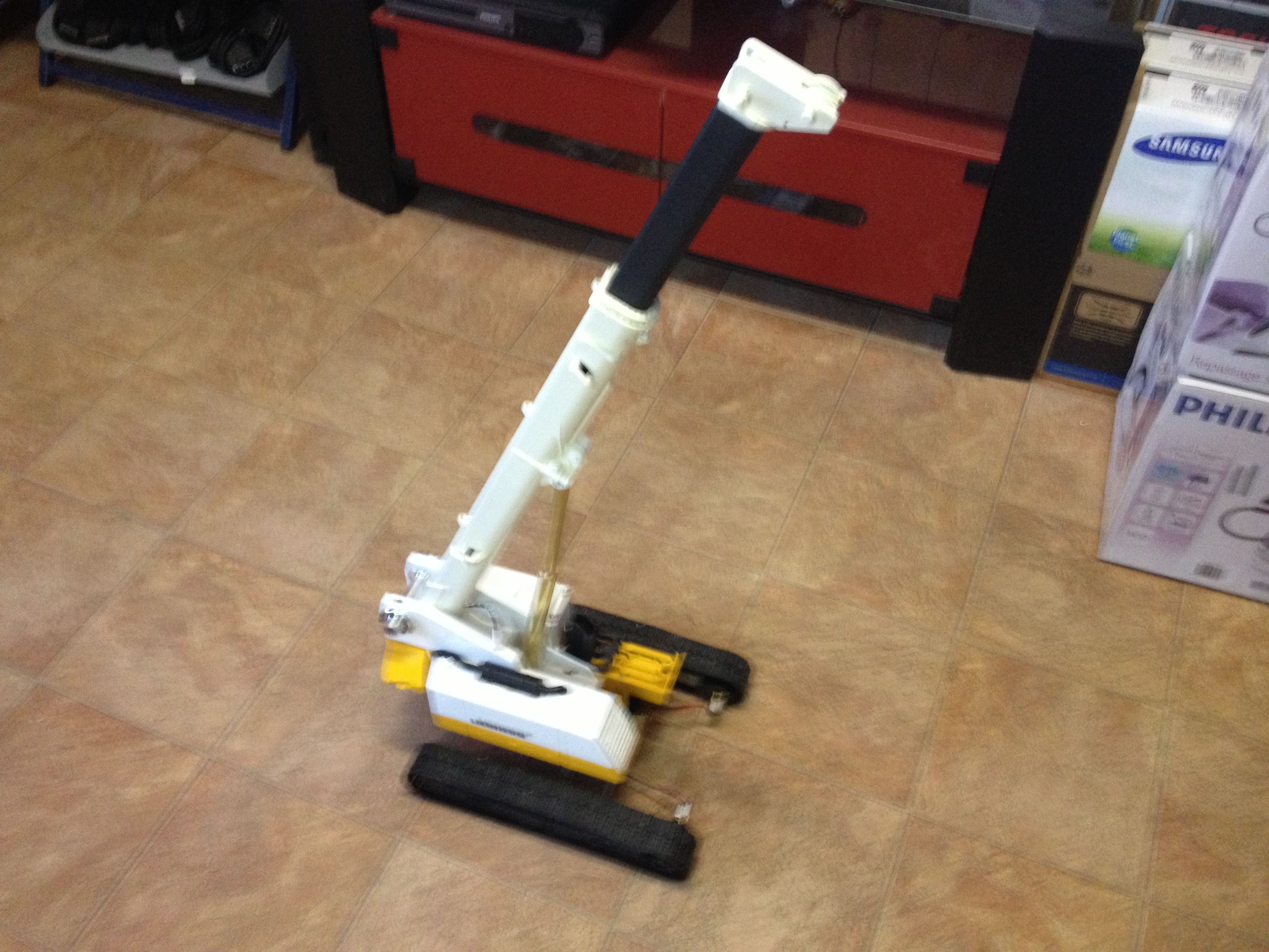

Messagepar Guillaume » Jeu Mars 21, 2013 6:22
Sa commence petit à petit a avoir de la gueule ! (c)

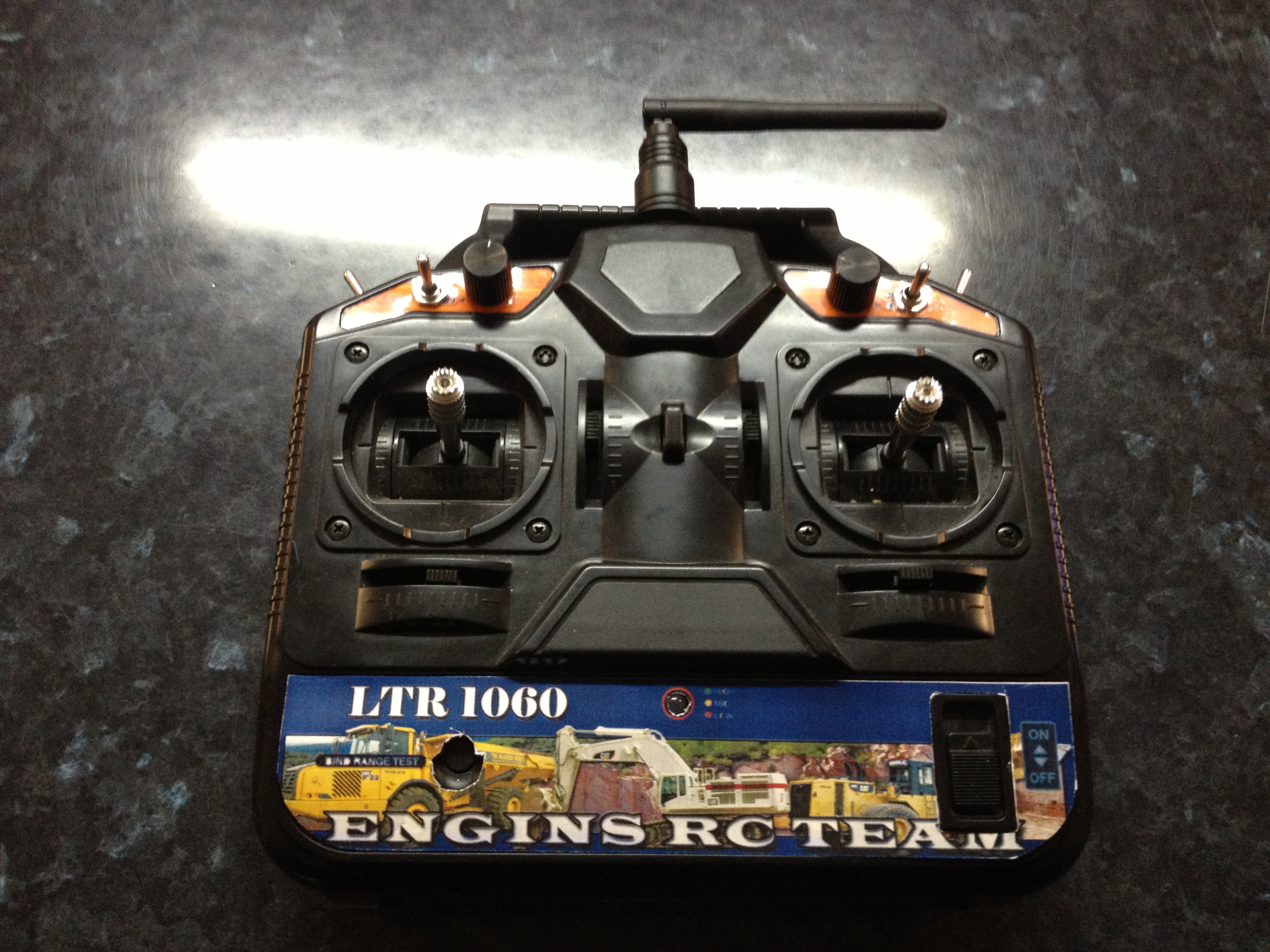

Messagepar Guillaume » Sam Mars 23, 2013 6:33
Petite customisation de la radio de la grue pour ne pas la confondre en expo et savoir tout de suite que c est celle de la grue (:o)
Donc changement de l autocollant en bas par un perso et rajout de 2 inter en parallèle des potar en haut ^^ sa a quand meme plus de gueule que certaine radio (:o)

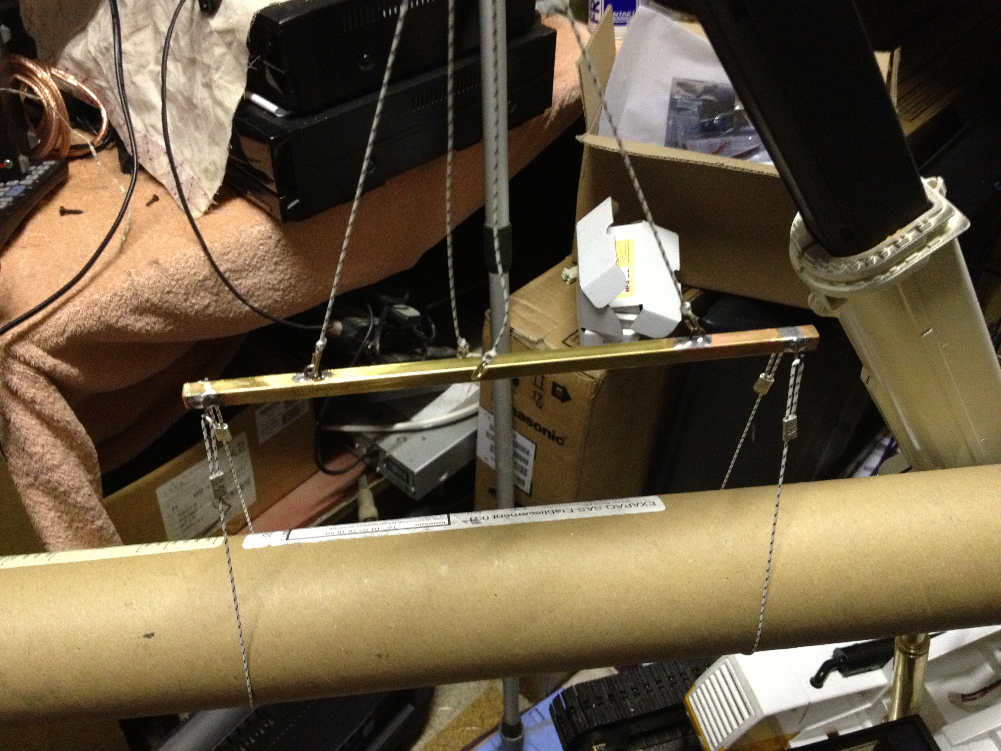

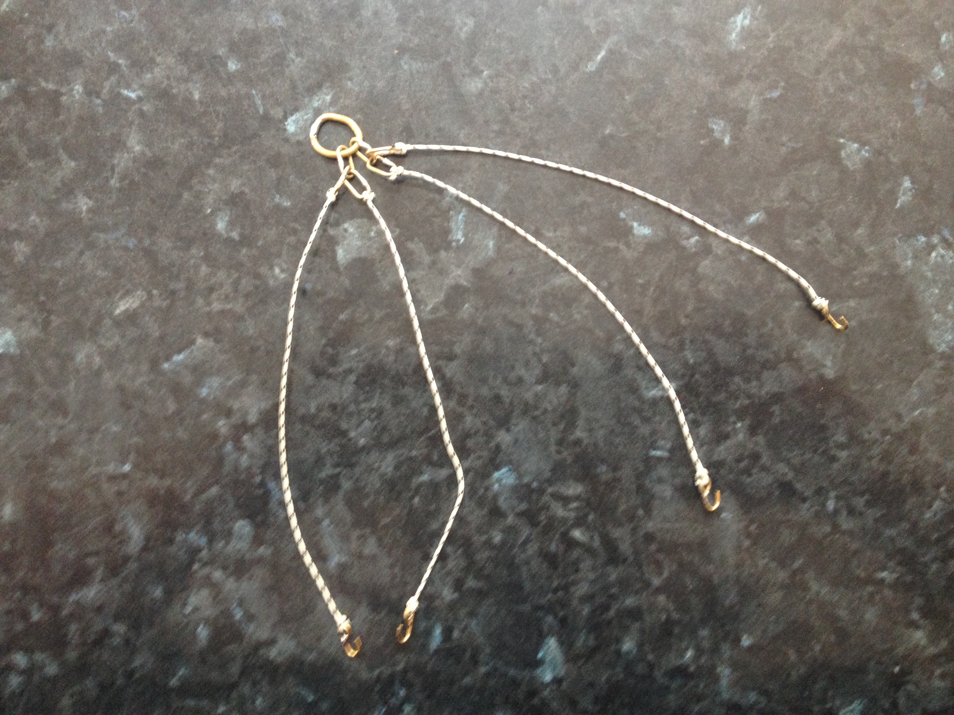

Des élingues
Et un système pour les charge large
