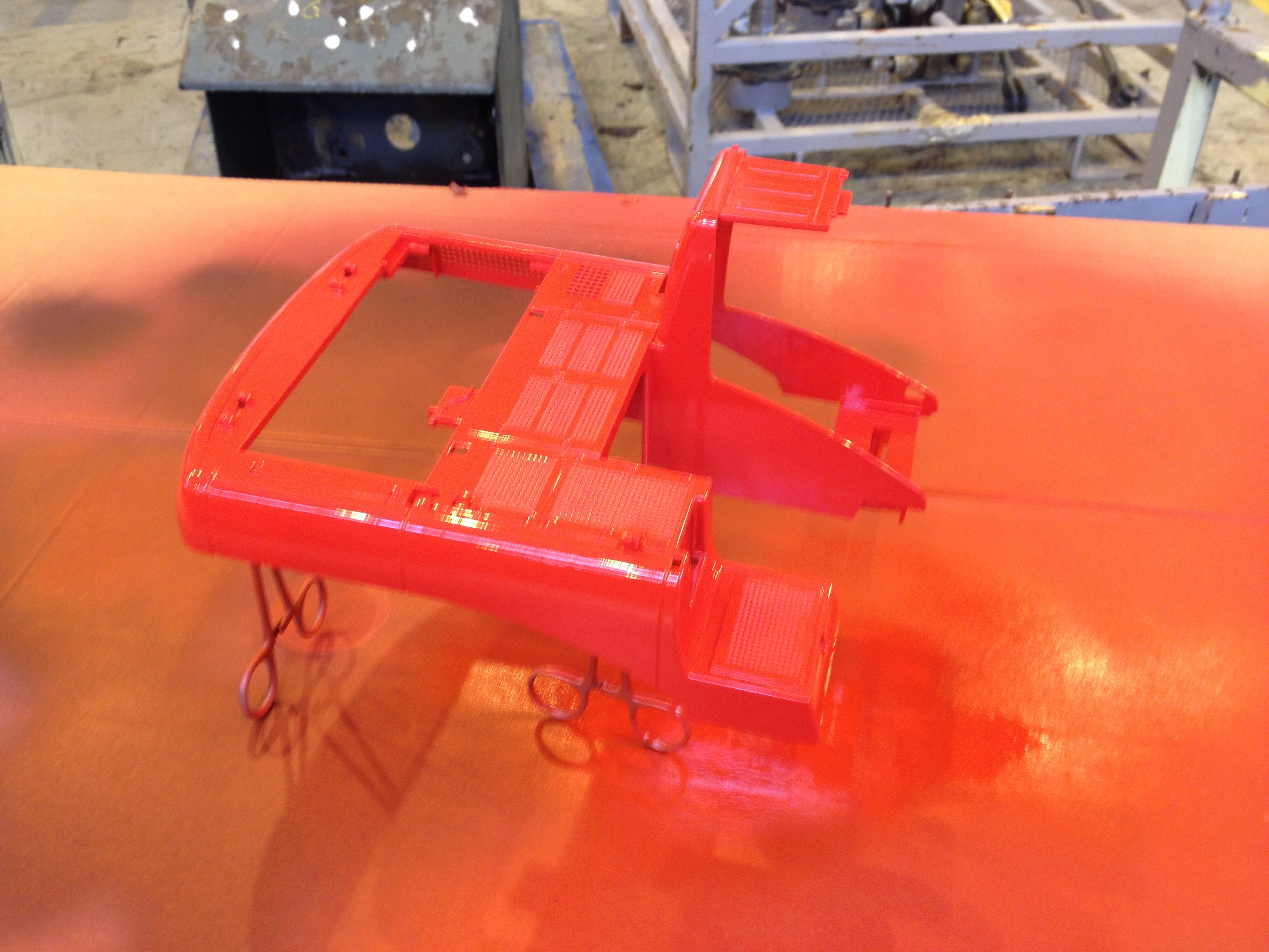

Messagepar Kris_77 » Mar Août 19, 2014 10:51
Peinture de la tourelle

Messagepar cater38 » Mar Août 19, 2014 11:00
Ca avance doucement mais surement (+)
Pk avoir mis du poids dans le chassis? Elle est trop légère et pour gagner en place dans la tourelle?
Bientôt les essais hydraulique!!
Re: [1/16] Bruder 320D Cat
Messagepar Kris_77 » Mar Août 19, 2014 11:27
Alors pour le poids sous châssis c'est très simple.
En fait lors de différentes expo j'ai été surpris de voir des pelles damitz tout en métal pesant déjà un certain poids, basculer vers l'avant lors de levage d'une certaine charge.
Je me suis dis qu'avec ma pelle en plastic ça n'irait pas du tout.
J'ai donc dessiner ce poids qui rentre pile poil dans le châssis.
Ça rabaisse le centre de gravité donc en théorie elle devrait être plaquée au sol.
A cela se rajoute le contre poids arrière qui est rempli de plomb, 1 kg de plus.
Ça devrait aller.
