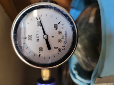

volvo A25 a écrit:et pour Boris effectivement la place est un problème pas sur que ça rentre. Après on pourrait imaginé ça avec une petite carte programmable et un capteur de pression.
Tu me fais ressortir mes vieilleries du placard. :o :o :o :o :o
Il y a pas mal de temps j'avais fait un prototype, que j'avais montré à Christopher quand j'étais allé chez lui un samedi avec Nono, (ça date un peu).
C'est un système prévu pour un affichage en cabine de la pression et la température de l'huile.
Sur cette base, on peut imaginer le transformer de la manière suivante :
La carte récupère le signal de la marche de la pompe (sortie servo du récepteur RC)
Le signal est ensuite comparé à la pression et la carte régule à partir de la mesure de pression, soit la vitesse de pompe, soit un servo d'un distri de décharge, soit les deux en même temps.
Sur la photo, j'ai mis des repères sous forme de règles pour évaluer l'encombrement des composants. la carte Arduino peut être remplacée par un modèle Nano beaucoup plus petit.
