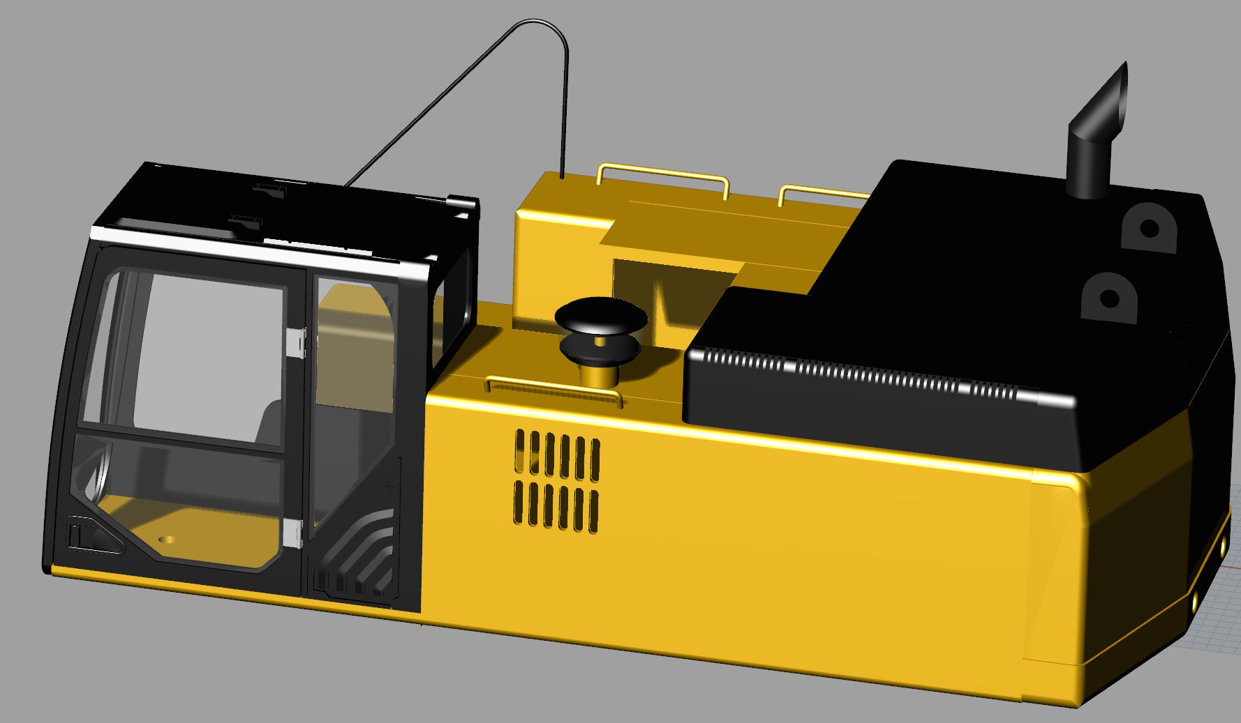

Voilà, Chris m'a proposé de collaborer sur le projet, ce que j'ai accepté volontiers.
Je vais travailler sur la cabine, le contrepoids et le capot.
Tout d'abord la conception :
- La cabine est complètement refaite conception sur le dernier modèle CAT. Elle est réalisée en impression 3D.
- Le contrepoids est usiné dans la masse.
- Le capot impression 3D et usinage (solution hybride).
Vue d’ensemble de la conception :

Messagepar julien70 » Lun Fév 27, 2017 10:37
Plutot jolie tout ceci :-D

La cabine est composée de plusieurs pièces qui sont imprimées à plat, puis collées pour former un ensemble rigide.

La suite avec la découpe des vitres à la CN dans des boitier de CDRom Cristal. Ce n'est pas évident, car il faut trouver la bonne vitesse de coupe pour que les copeaux ne chauffent pas trop et ne viennent à coller à la fraise.
