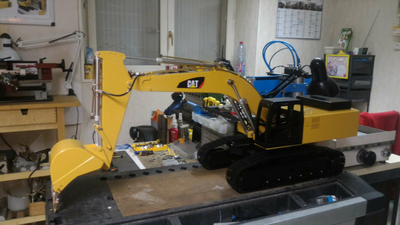

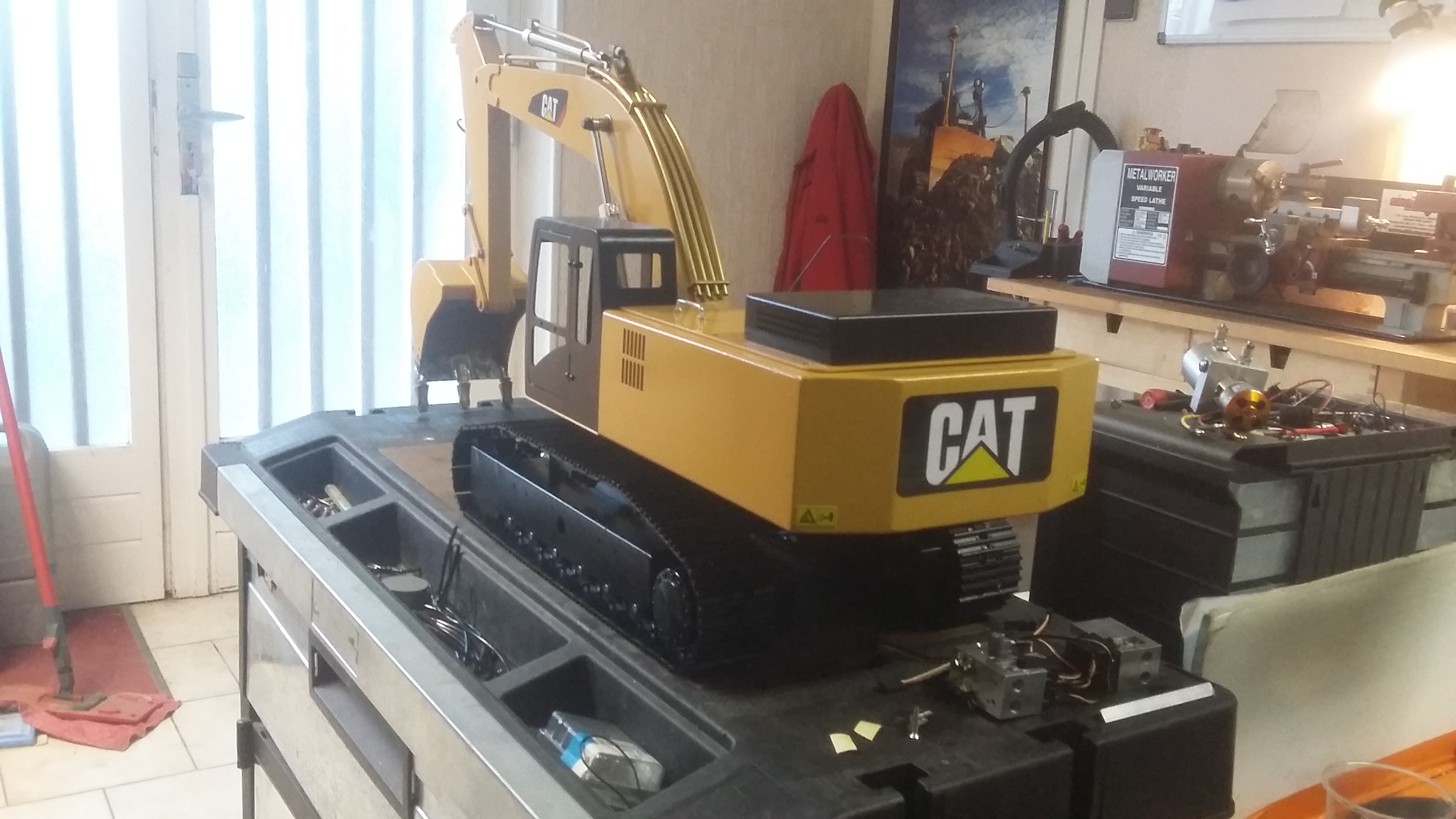

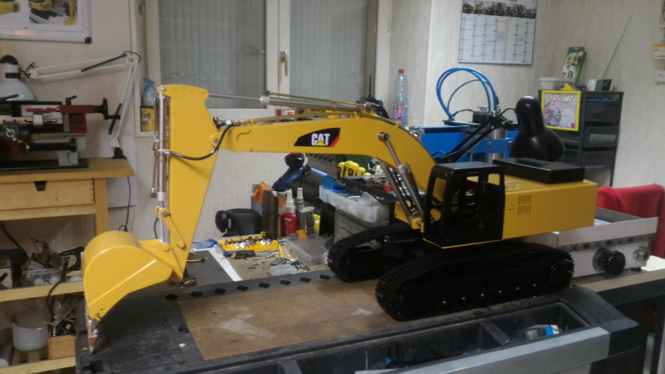

Salut a tous

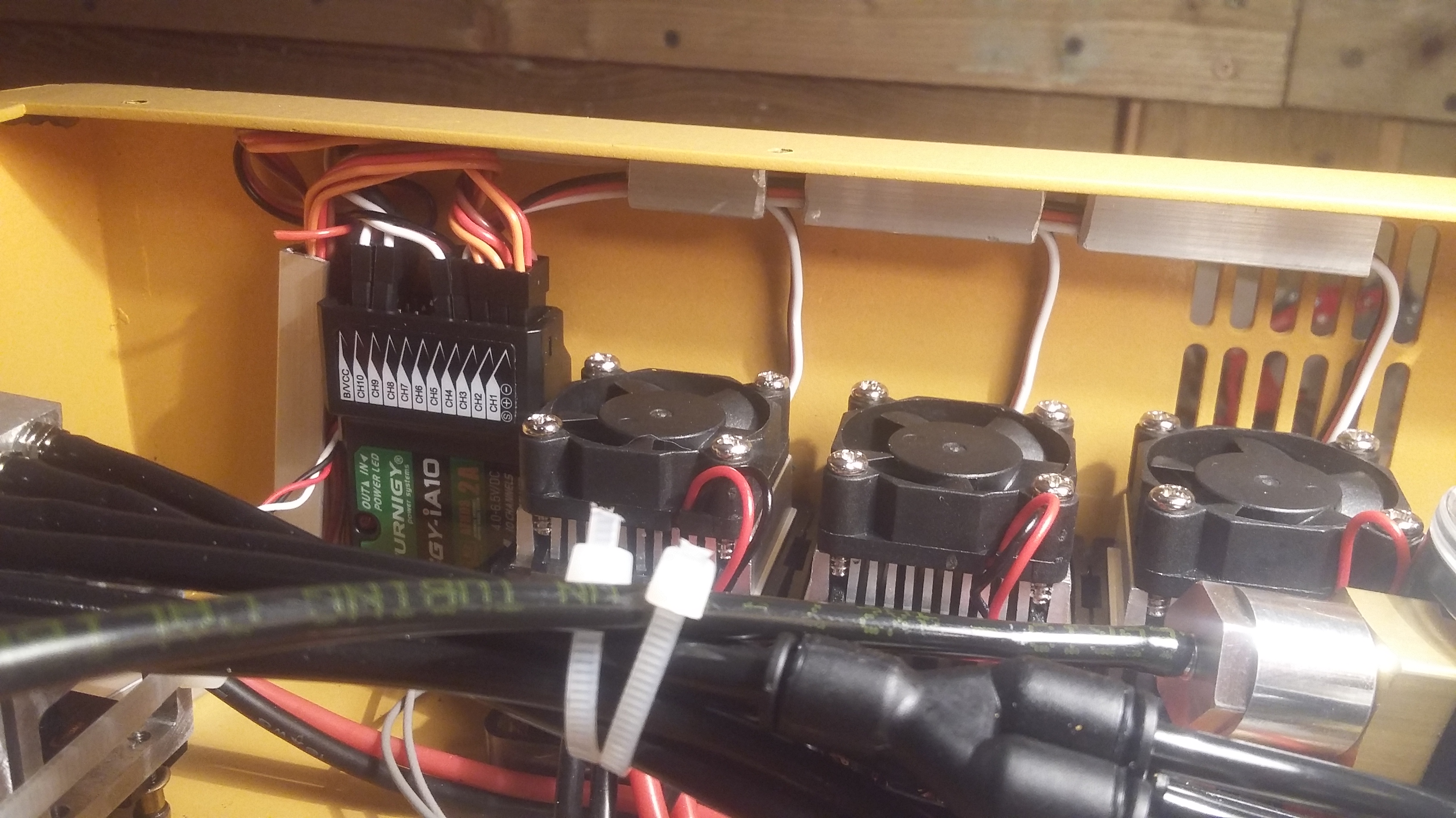

Je met dss photos du boulot qu on a fait avec christopher mais je n en ai pss de l intérieur c est a dire les varios le recepteur etc... j en prendrais samedi!

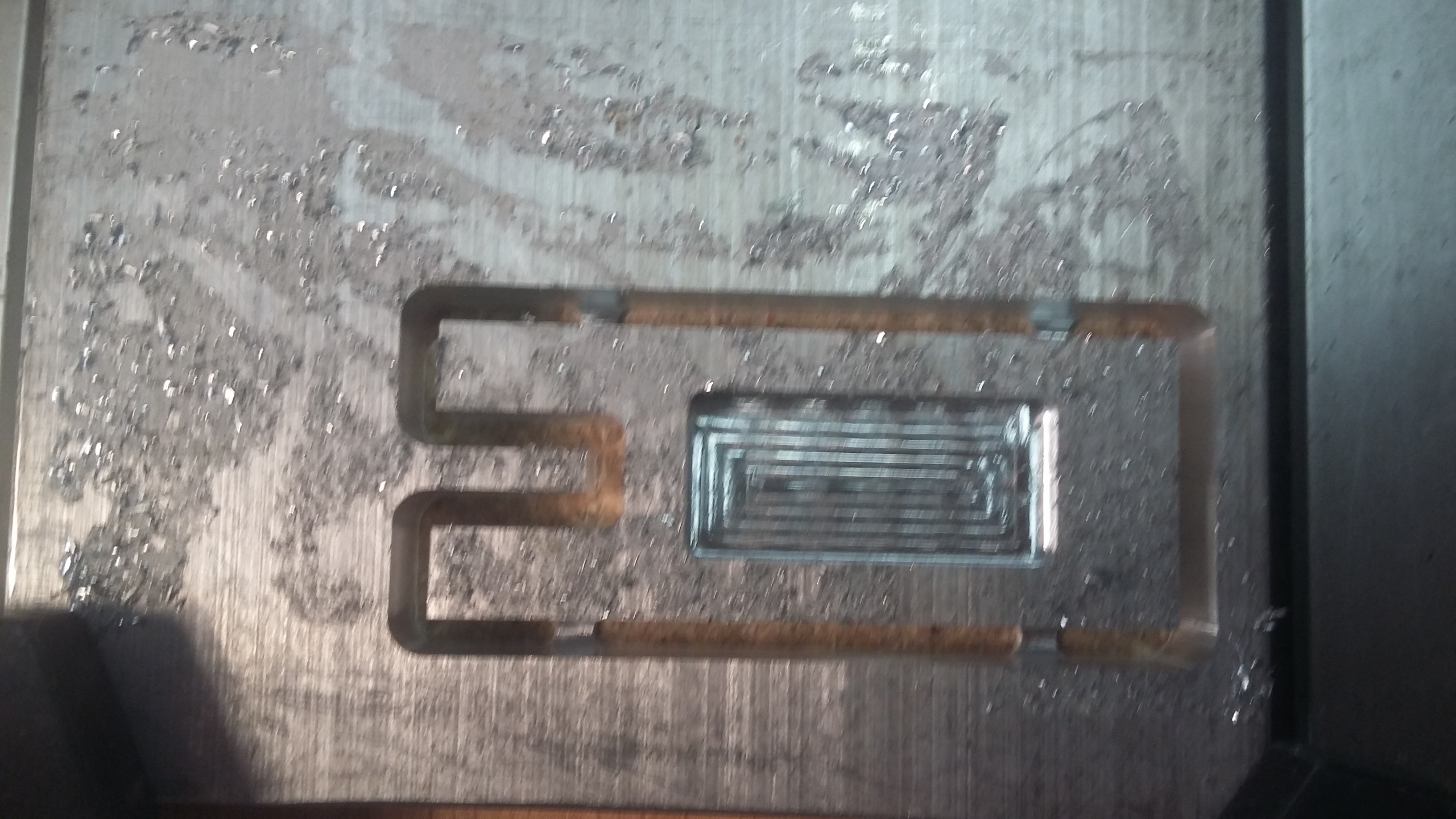

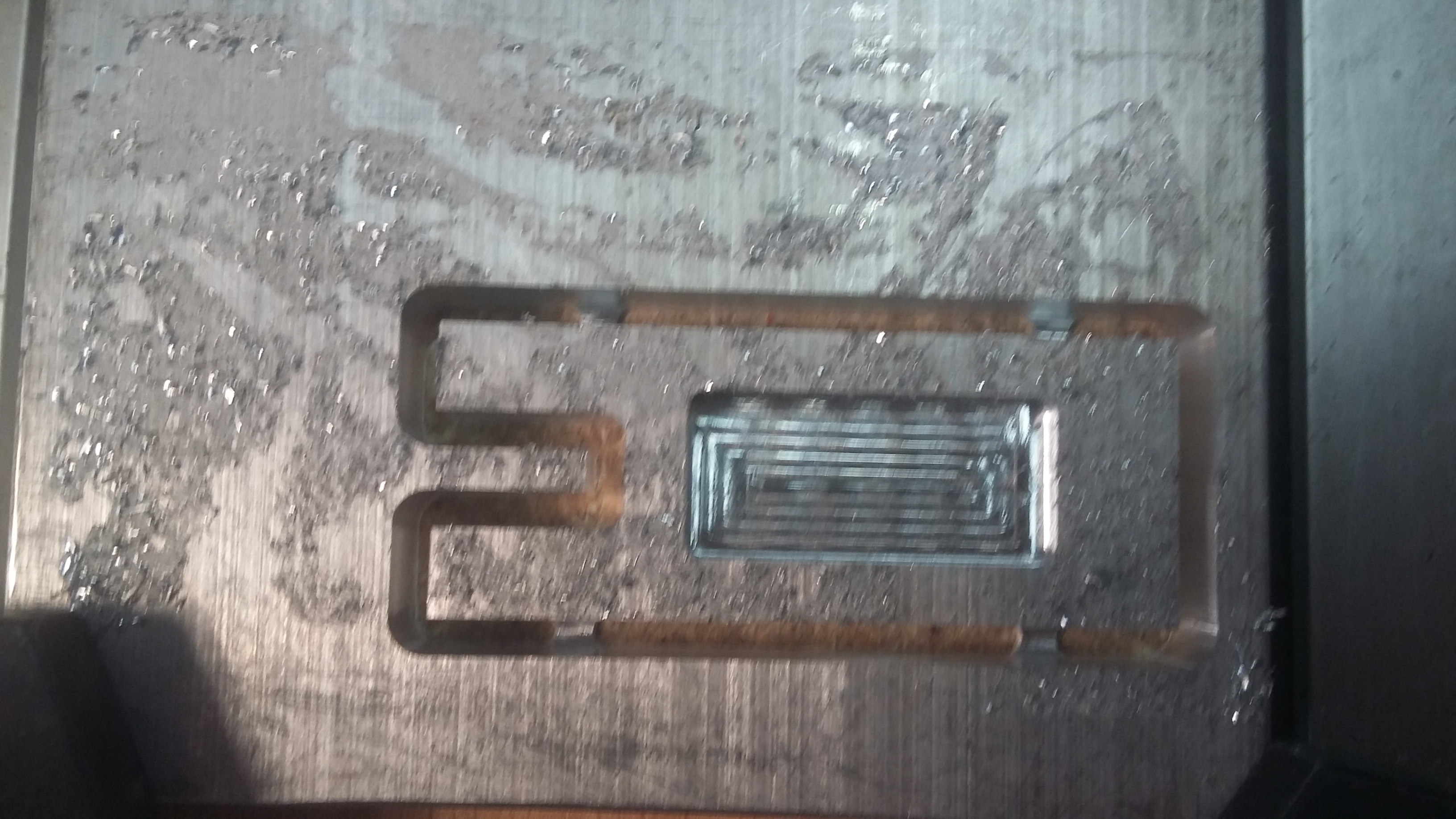

déja réalisation d une nouvelle bielette pour un mouvement du godet plus réel( il ne s ouvrait pas assez et il tapait dans le balancier)
Nouvelle bielette

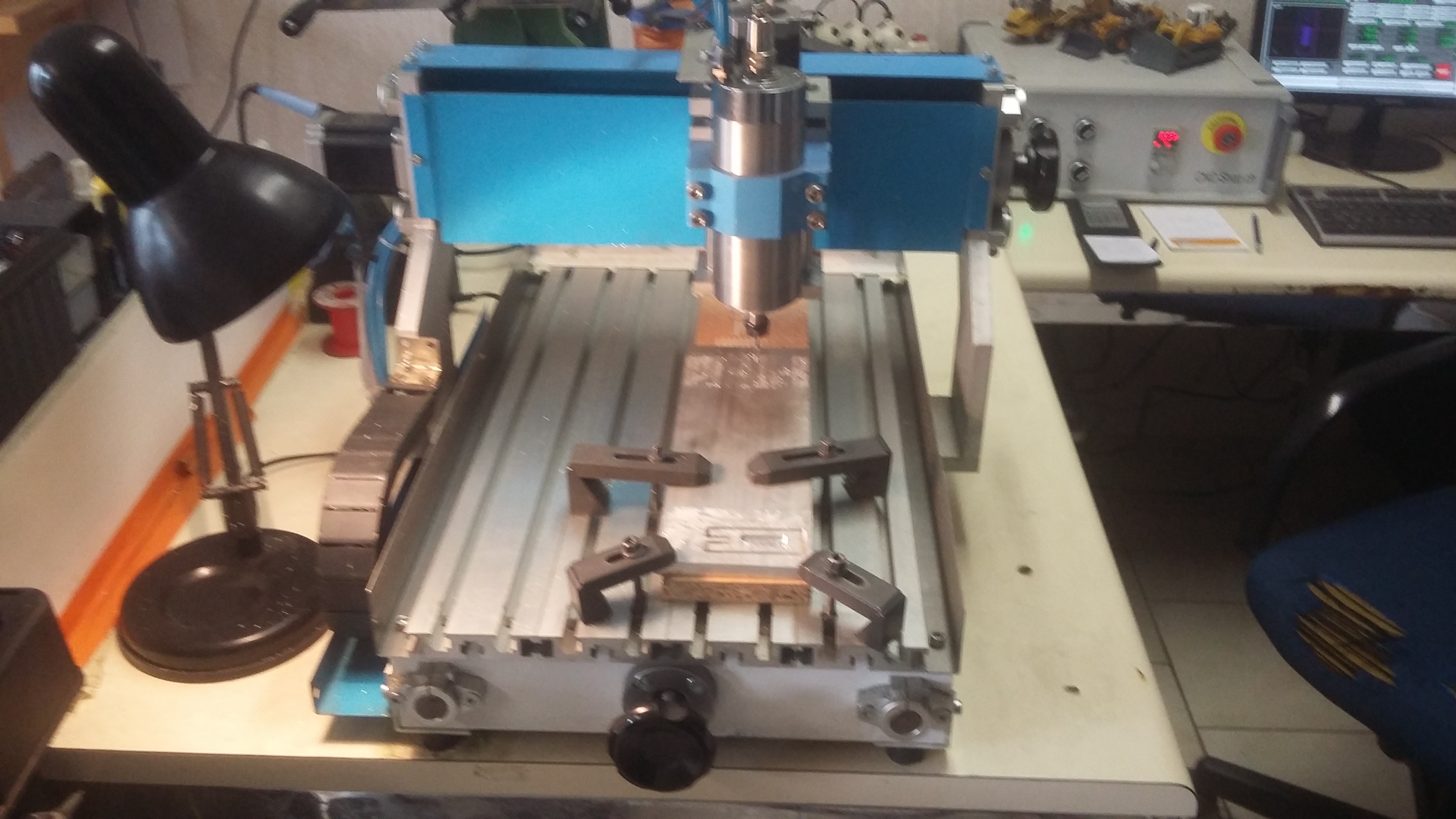

Une fois de plus merci a la cnc de Christopher (+)
Cnc de Christopher

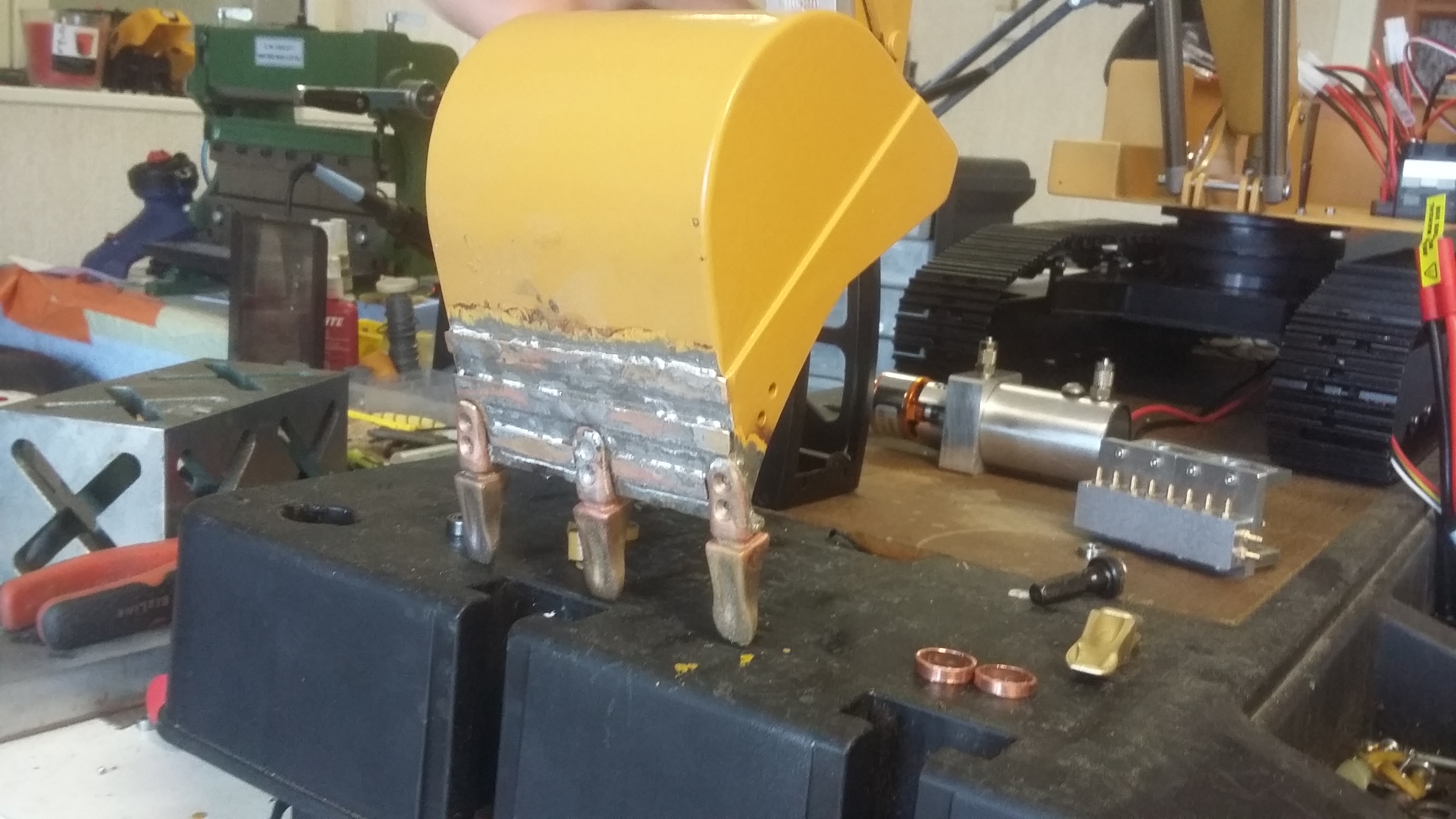

Renforts et nouvelles dents sur le godet
Godet
Et pi sinon quelques autocollants
Autocollants
Autocollant bras
Bon ben c est tout pour l instant la suite samedi!

Intéressant cette cabine, car c'est le même que la 349 et 350, donc un modèle qui servira plusieurs fois. (+) (c'est déjà démarré en conception ;) ;) )
Le godet rend beaucoup mieux avec seulement trois dents, elle prend vraiment des allures de plus en plus sympathiques cette pelle. (+) (+) (+) (+) (+) (+)

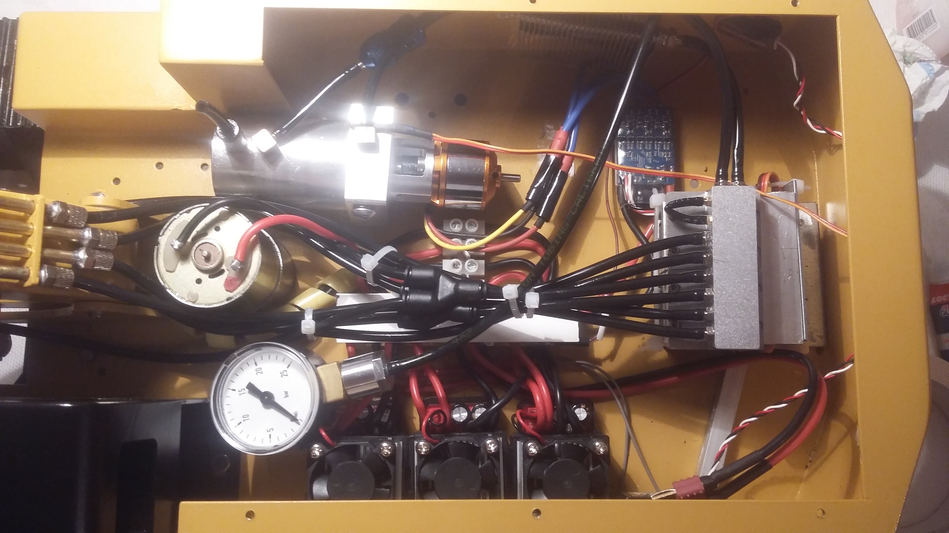

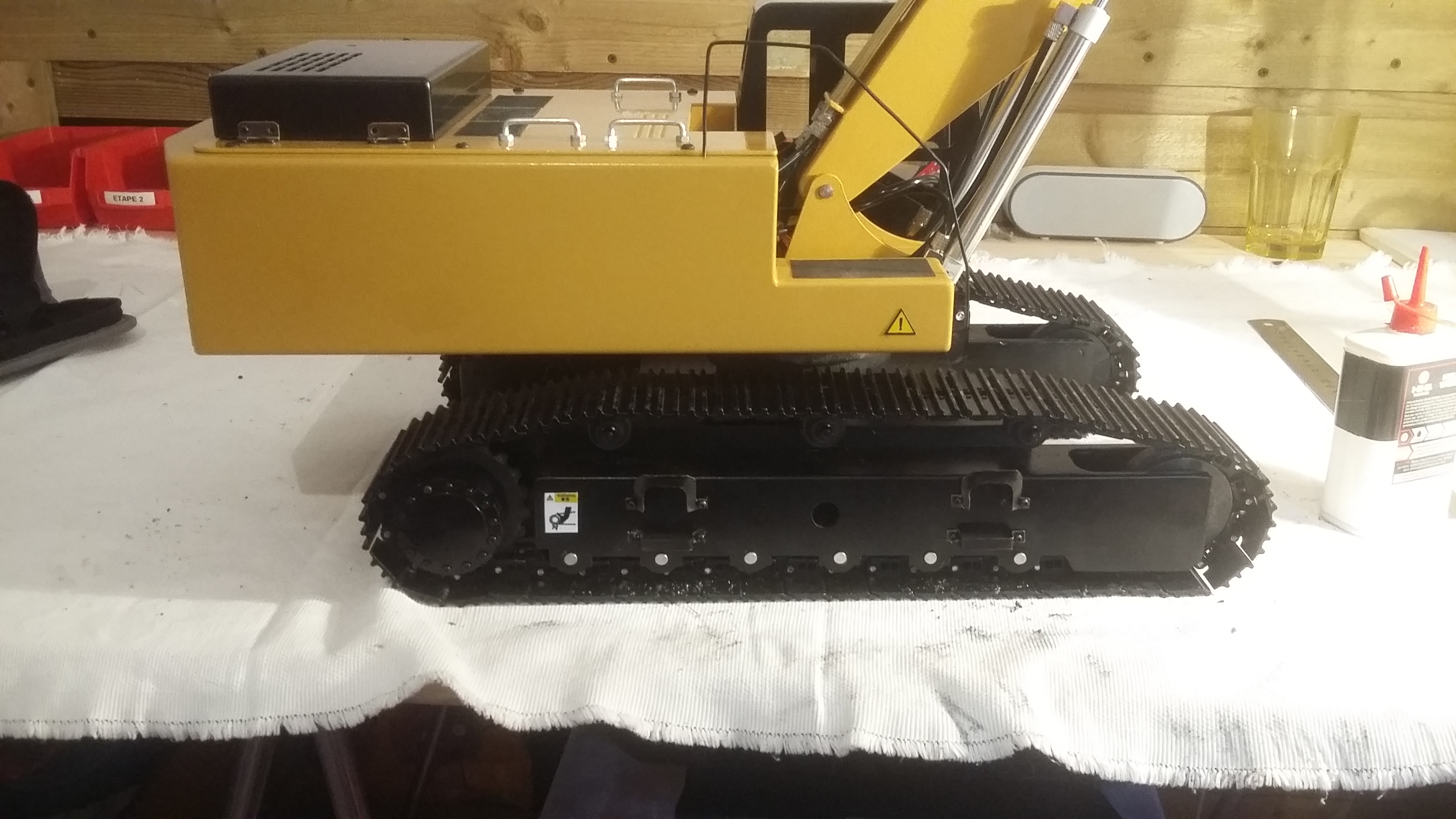

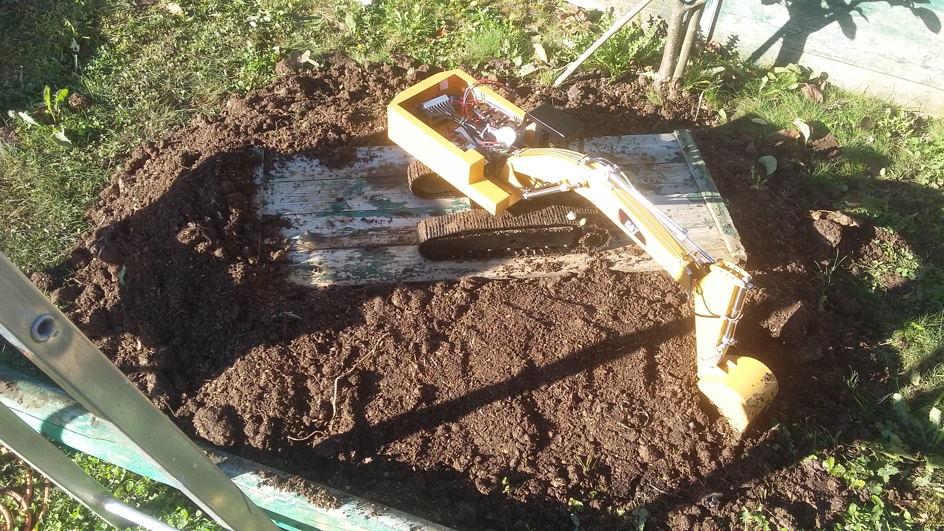

Sa y est la pelle est fonctionelle!! :ghee:
Certains ont d ailleurs pu la voir en action a Vaivre ce week!
Intérieur
Marche pieds en laiton fait maison!
Intérieur
Premiers godets dans le jardin!
Passage de cables

l’électronique sont de simple variateur basique et hydraulique manolo hrc :super:
