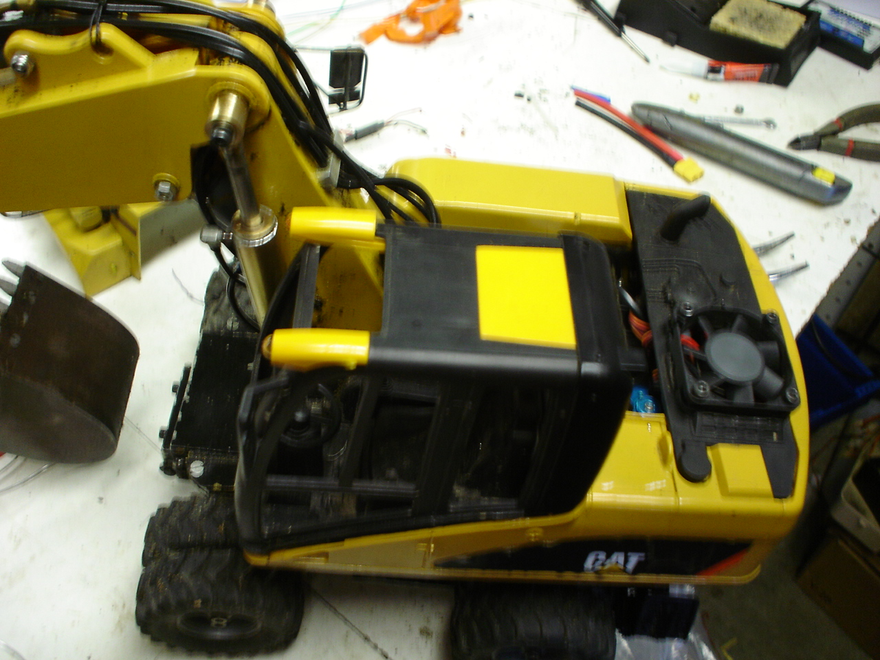

Messagepar volvo A25 » Jeu Sep 20, 2012 5:39
voici le ventilo le jour ou je sort le pétar pour faire du noir je ferrai une grille .

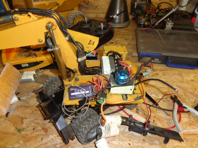

Messagepar volvo A25 » Dim Déc 08, 2013 10:51
Je vais moderniser ma pelle.
les batteries n'étaient pas démontable la recharge se fessai sur la bête de plus cette batterie est HS suite a la dernière rencontre elle dataient de 2008.
donc au programme:
1 passage en lipo 1,3A 11V " interchangable avec mon track"
2 échange de ma fiche jack dans l'axe de tourelle par un vrais joint tournant.
3 passage en 4X4 mise en place de 4 moteurs un par roue "recyclage des moteurs commandé pour mon chargeur"
puis quelques bricole échange de l'huile qui na pas bouger depuis mon changement de vérins.
fixation des variateur pour éviter les déboire que j'ai eu sur mon komatsu "gaine thermo bouffé par le frottement.
Message(s) : 2377

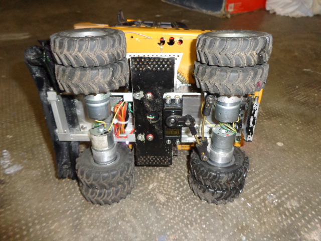

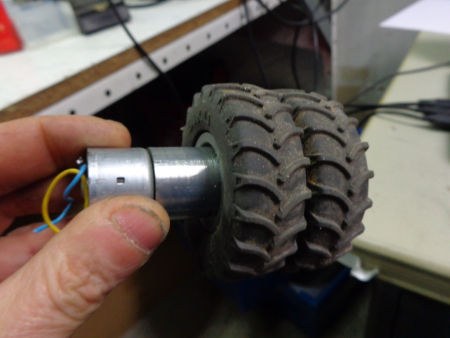

Messagepar volvo A25 » Mer Déc 25, 2013 7:20
je suis en train de travailler a la motorisation4X4 voici un moteur monté sur les roues.
c'est les moteurs que j'avait destiné a mon chargeur ils seront suffisament puisant pour la pelle les roues sont plus petites
Message(s) : 2377
Re: [1/16] pelle a pneus cat Bruder
Messagepar christopher » Mer Déc 25, 2013 7:41
Nickel pierre.... Par contre, tu va crée les fusées autour de tes moteur ?
Messagepar volvo A25 » Jeu Déc 26, 2013 8:20
farpaitement (:o) (:o) (:o)
Message(s) : 2377

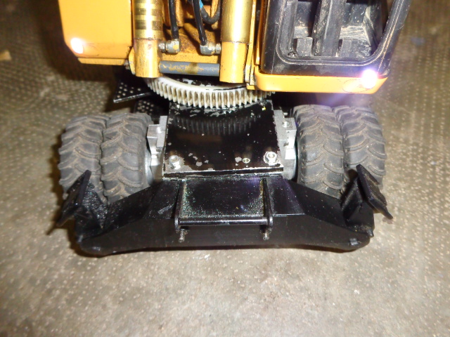

Messagepar volvo A25 » Dim Jan 05, 2014 9:30
voici la pelle monté en 4X4 avec 4 moteurs autre modification j'ai viré les anciens accu NIMH pour un pack lipo 11V 1.3A
Message(s) : 2377
Messagepar marc » Dim Jan 05, 2014 9:51
C'est tres bien,je n'en doutais point....
Maintenant a l'assaut des monticules....
