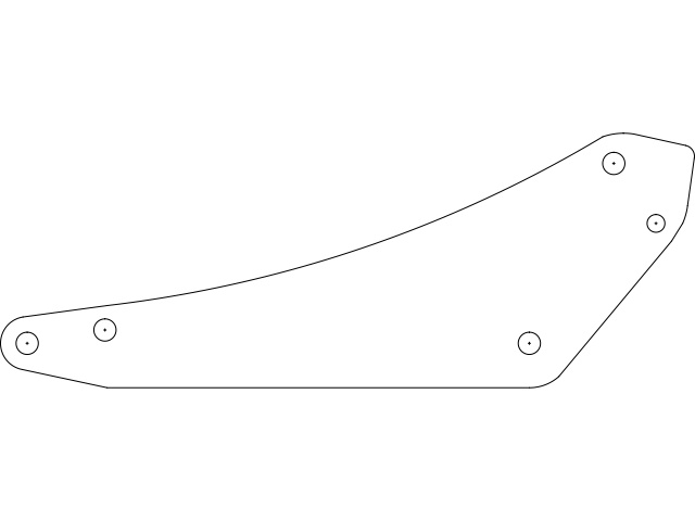

Papy a écrit:Attention, le balancier du modèle 1/50 sur lequel tu t'es basé est totalement faux !!!
Pour la police liebherr, demande à Julien, l'admin du forum passion liebherr
il est faux dans quel sens ? 8o(
Re: [1/15] Liebherr 984C (projet)
Messagepar Guillaume » Jeu Juil 11, 2013 9:19
quand je compart avec une photo de vrais il a pas l air si différent que sa
Messagepar Papy » Ven Juil 12, 2013 6:34
Guillaume a écrit:quand je compart avec une photo de vrais il a pas l air si différent que sa
Regarde bien la forme de l'extrémité du balancier. Les "oreilles en pointe" sont caractéristiques des balanciers courts des 974 et 984 :
Je dois avoir ça en DXF quelque part, si tu veux....

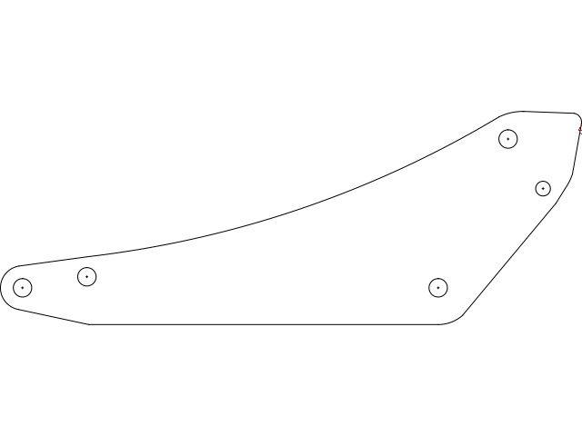

Messagepar Guillaume » Ven Juil 12, 2013 7:08
justement j ai vu sa hier soir et j ai modifier mon plan (:o)
1er jet
2eme jet plus pointu
Messagepar Guillaume » Ven Juil 12, 2013 5:29
sinon t en pense quoi de ma modif du plan ? (:o)
Messagepar Papy » Ven Juil 12, 2013 5:35
Pas encore ça à 100 %, mais pas loin
Veux-tu aussi la doc commerciale en pdf ? elle te permet de faire une copie partielle d'écran, puis tu colles en arrière-plan dans ton logiciel de dessin, et tu n'as plus qu'à repasser sur les traits ;)
