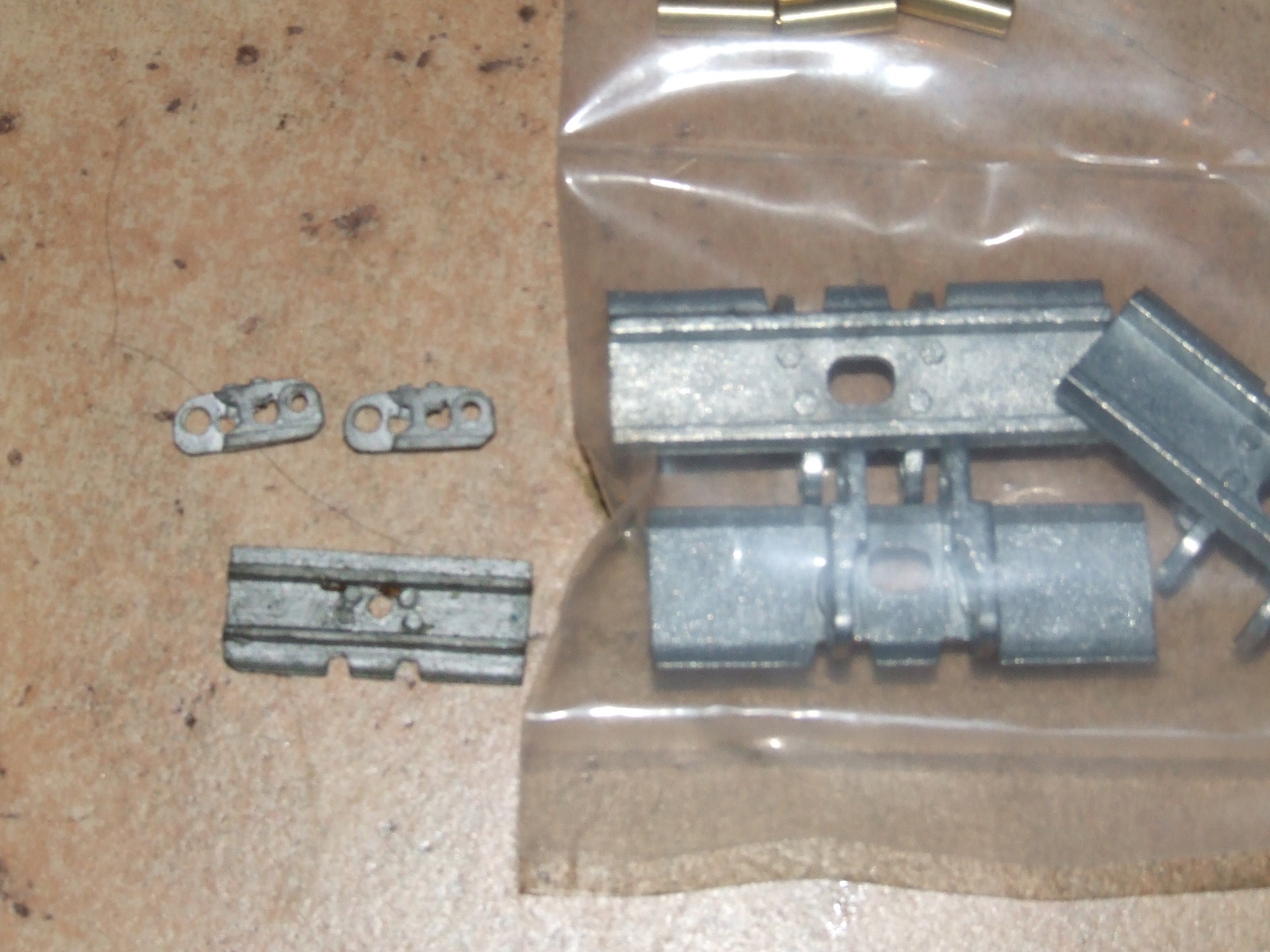

non de gu.. tu m'intrigue là "il faut malgré tout le chauffer à 450 °C pour le couler dans un moule silicone par centrifugation" tu fait ça comment?
Message(s) : 2374
Re: [1/16] LIEBHERR R954B
Messagepar Papy » Sam Déc 06, 2014 9:08
La fusion à 450°, ce n'est pas bien compliqué. Un petit four à moufles et le tour est joué.
J'ai fait fabriquer, il y a presque 20 ans, le même genre de pièces avec cette technique. Le résultat avait été moyen, d'une part à cause de mes prototypes trop peu précis (usinés tout au bocfil et à la lime !!!) et d'autre part à cause de la taille des pièces, bien trop minces, car au 1/24.
Mais là, vu la qualité de tes pièces, je n'ai pas vraiment de doute.
Si ça fonctionne, ce sera aussi la bonne technique pour faire des dents de godet plus vraies que nature (+)

J'ai retrouvé quelques pièces d'époque......
Voilà ce que ça donne à côté des Premacon.
C'est petit, mais c'était du 1/25. Pour info, le corps des tuiles fait 0,7 d'épaisseur et ça se moulait pas trop mal.

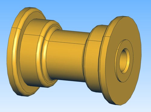

Comme l’intérêt d'un tour CNC, c'est de reproduire et d'exécuter des formes de contournage, je pense que je vais commencer par les galets du train de chenille, des rayons un peu partout, et il en faut 24 sur la 954 :o :o :o
Voilà la forme que j'ai choisie :

Messagepar Boris_25 » Mar Fév 03, 2015 9:28
christopher a écrit:ta investir dans un tour cn ?
Oui Christopher, il y a de ça presque un an, et elle tourne enfin. Comme je ne suis pas bon pour tourner les manivelles :hehe: :hehe: :hehe: :hehe: j'ai préféré une CN.
C'est une machine d'occasion sur laquelle j'ai installé une nouvelle commande à base PC.
Guillaume a écrit:héhé contant que tu reprenne la bête ! :super:
Je n'ai pas laissé tomber, j'ai beaucoup travaillé sur les plans, et surtout les sur les pièces qui vont servir au moulage des maillons de chenille ;)
