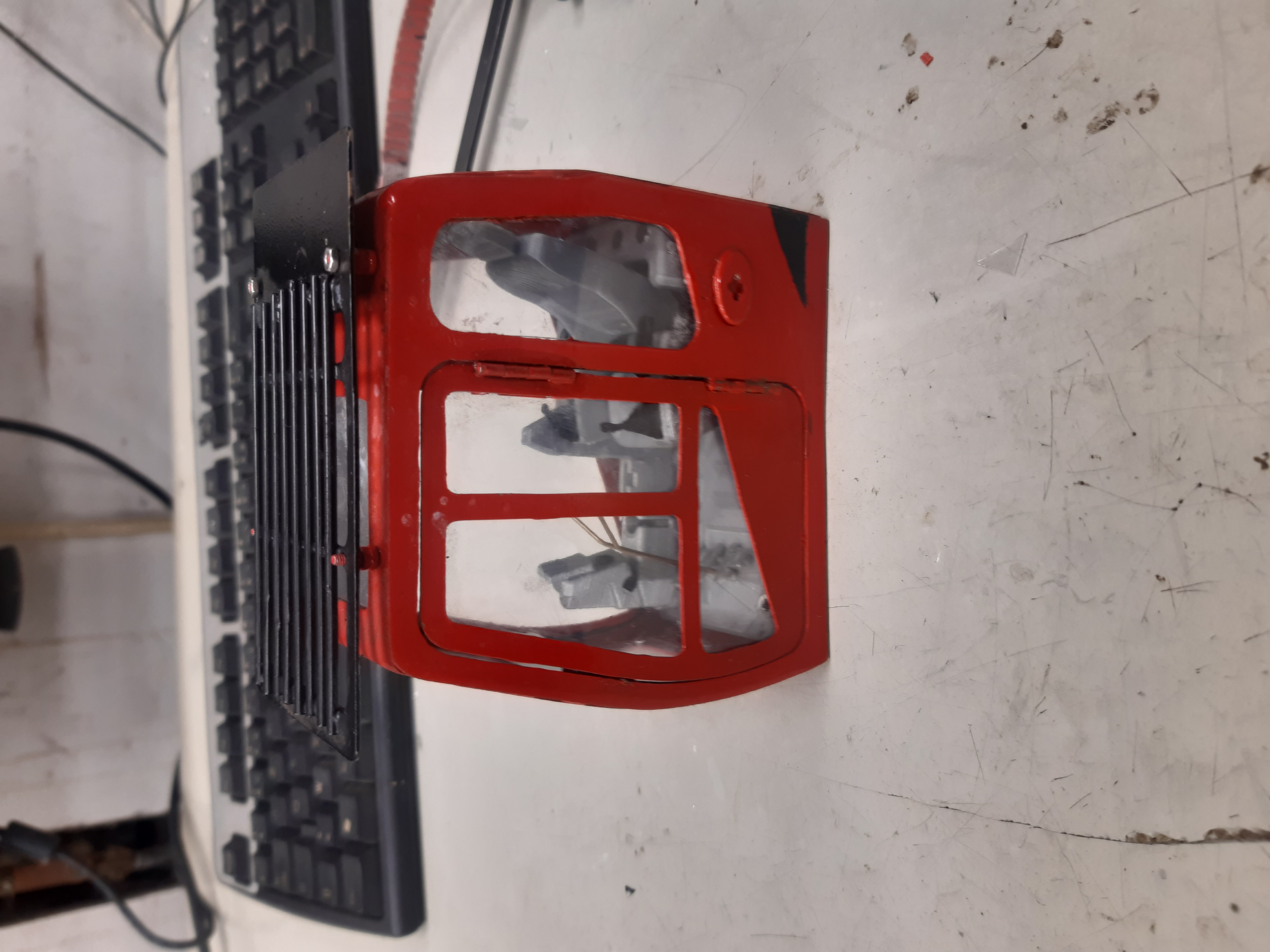

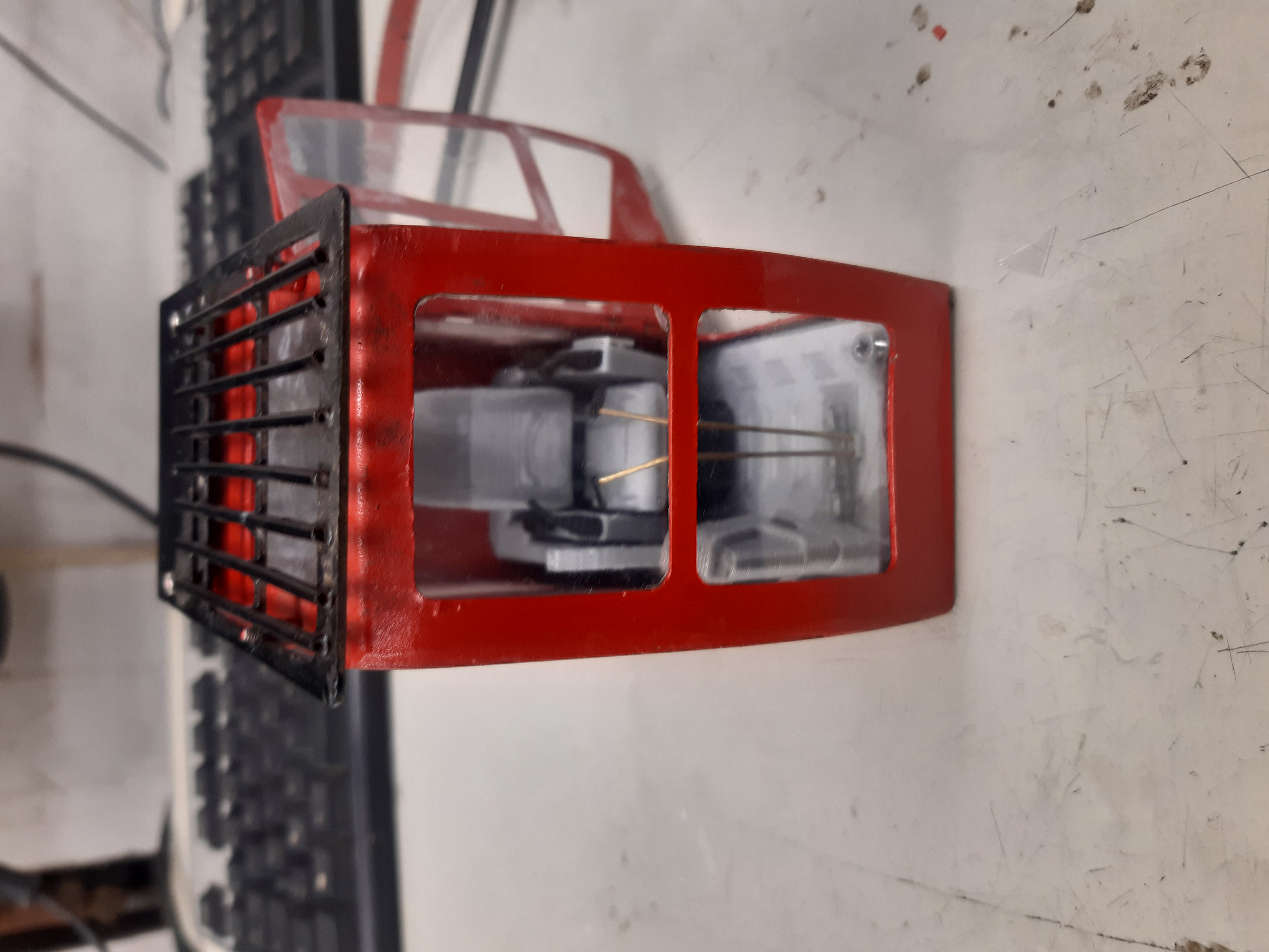

Messagepar volvo A25 » Ven Sep 13, 2024 1:47
Je me suis fait remonté les bretelles par Boris du coup j'ai changé les vitres de la cabine pour que l'on voit la belle cabine imprimé en 3D.
c'est mieux 8o( 8o(
Message(s) : 2376
Re: Pelle CAT385
Messagepar Boris_25 » Ven Sep 13, 2024 3:17
Merci Pierre,
Je trouvais dommage d'avoir un intérieur détaillé, et de na pas pouvoir en profiter à cause des vitres opaques :o :o :o :o :o :o
Sinon, "A quoi ça sert que Boris y se décarcasse..."
Message(s) : 1352
Re: Pelle CAT385
Messagepar volvo A25 » Ven Sep 13, 2024 4:42
j'avais utilisé du plastique fin à imprimé ce qui était utilisé pour les rétros projecteur. moi j'utilisais ça pour faire les négatifs de solarisation des circuit imprimé.
le problème c'est que c'est structuré pour accrocher l'encre et du coup ça accrocher aussi bien la merde. huile terre ....
voici pourquoi c'était particulièrement encrassé.

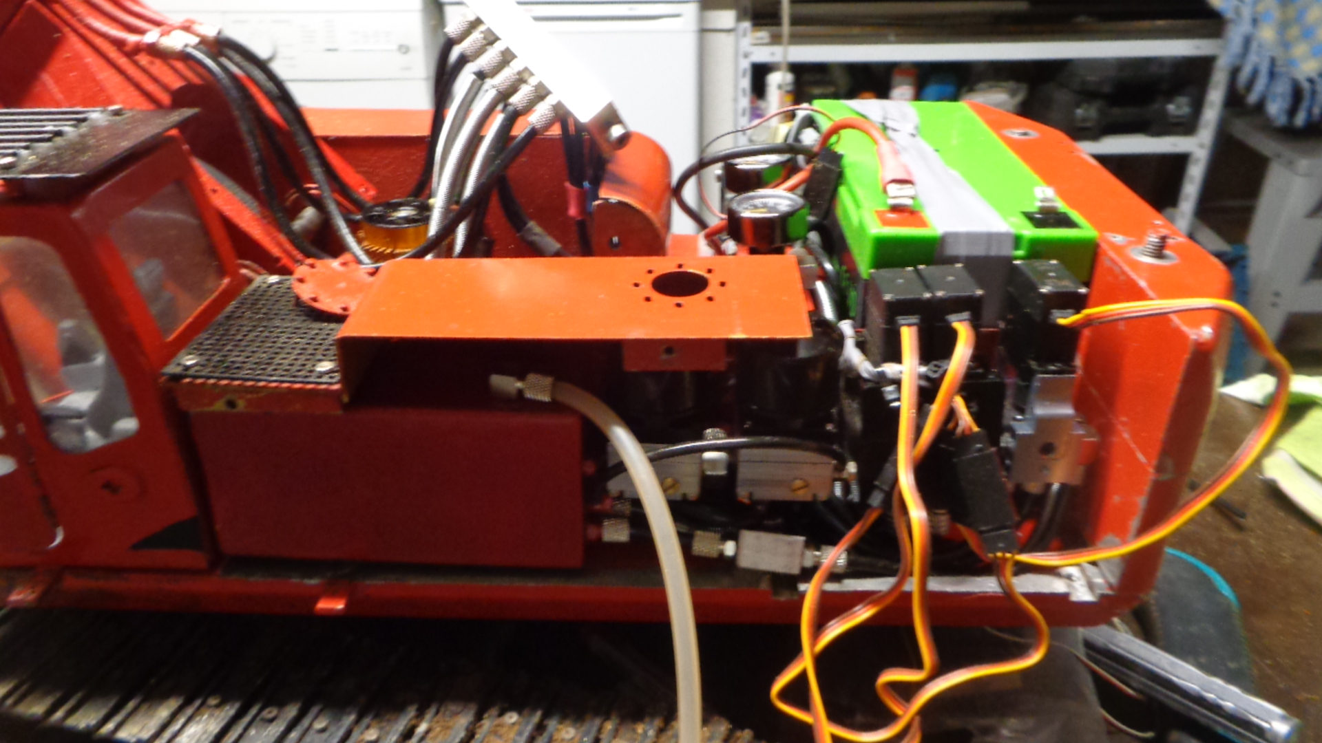

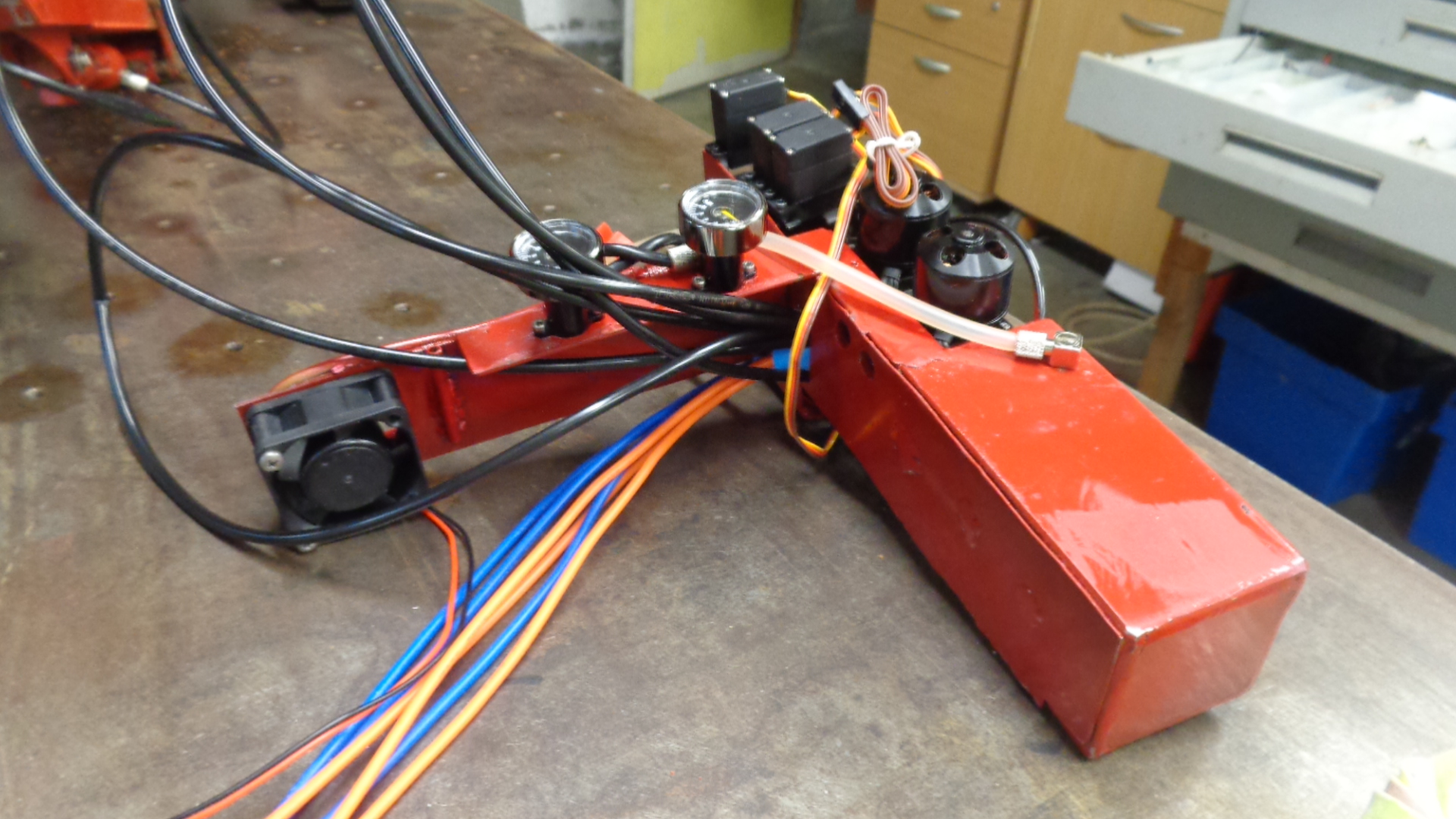

Messagepar volvo A25 » Dim Oct 19, 2025 7:32

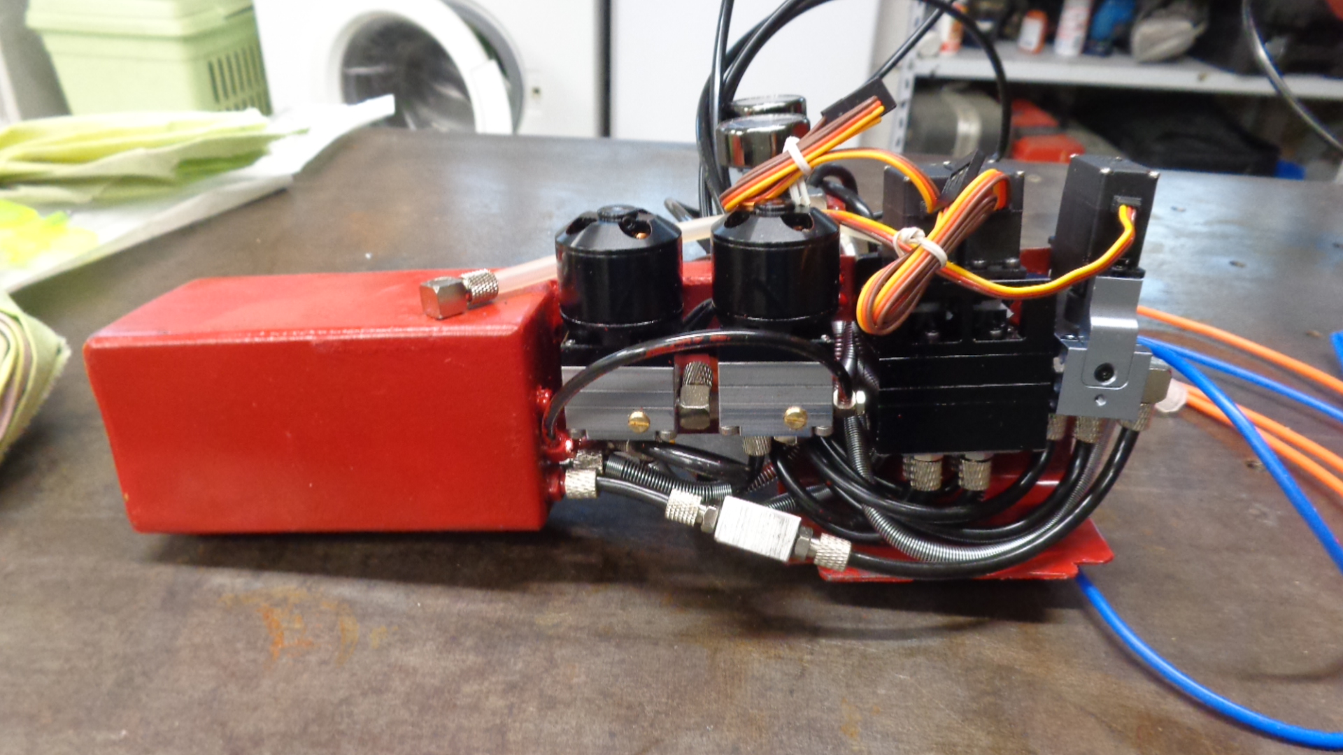

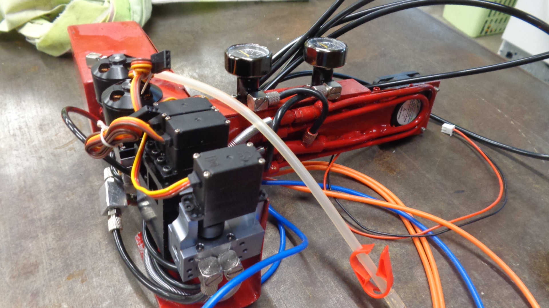

Je suis en train de modifier l'hydraulique de cette pelle l'idée une pompe et un disti double pour le godet et le le balancier et un moteur et un disti pour le bras. l'idée est que les fonction ne s'interféré pas du faite du volume et des efforts différents.
donc j'ai fait une platine pour tout monté et tout démonté facilement j'ai fait ça en acier soudé au tig.*

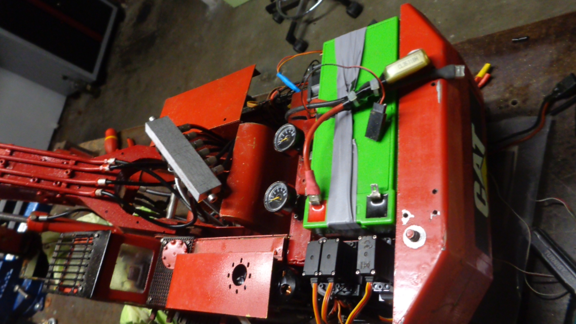

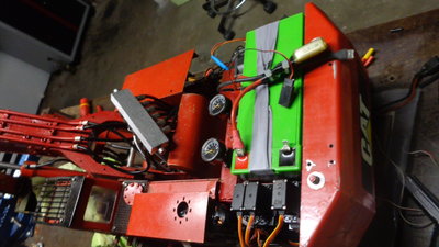

une autre modification c'est de monté des batterie de 7A au plomb que je peu récupérer en grande quantité donc je peu partir avec 10 batteries et ne plus me faire suer a chargé des batterie.
Message(s) : 2376
Re: Pelle CAT385
Messagepar volvo A25 » Dim Oct 19, 2025 7:36
le disti noir a un passage libre au neutre ça ma perturbé quand j'ai fait les essais car me mano ne montait pas en pression. les pompe arrive a 30 bar ce qui est suffisant normalement.
Message(s) : 2376
Re: Pelle CAT385
Messagepar volvo A25 » Mar Oct 21, 2025 7:45
Et voici tout le bousin rentré au démonte pneus. la batterie passe au mm.
mais le pire les amis c'est les tuyaux et les câble ça prend une place incroyable c'est une surprise a chaque fois pourtant des engins bien plein j'en ai fait 2 Ou 3
tout fonctionne j'ai des voies a inverser et finir le remontage pour faire de vrais essais c'est plus lent a première vu mais je n'ai rien réglé.
il me faut aussi refaire les connections des vérins de bras c'est très moche et pas très efficace ce qui existe.
Message(s) : 2376
Re: Pelle CAT385
Messagepar Boris_25 » Jeu Oct 23, 2025 12:00
Ta nouvelle batterie est beaucoup plus imposante que les deux anciennes réunies. Je suppose que tu vas y gagner en autonomie. (+)
