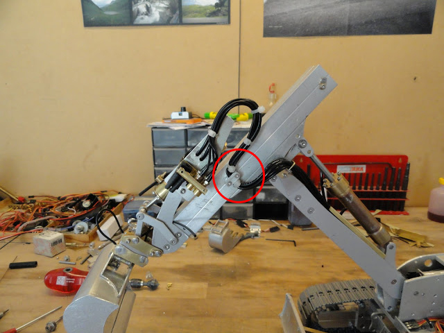

quand je parlais de cisaillement c est a ce niveau la
a force de mouvement tu na pas peur que tes durites "s'usue" ?

C'est exactement ca !
Au niveau des tubes, on verra à l'usage mais c'est du très souple que j'utilise... Peut-être dans 10ans ca va casser :super:
