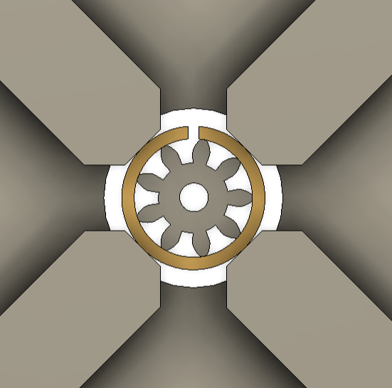

Refait un axe aux diametres correspondant flasques/pignon.
2 a 3/100 de jeux sur le pignon.
Mesure ton diametre de sommet de dents et celui du flasque central.Il te faut un minimum de jeux.

Le concepteur n'a pas fait un super boulot sur les diamètres!
C'est sûr que pour repercer le pignon, ça risque d'être chiant à moins de faire ça avec un quatre mors :gene:

PFFF.....Et jeune,un 4 morts,quand tu a 9 dents.....
Le plus facile,une douille alesee au dia de sommet de dents.plus de soucis de multiple de 3 ou 4.Il suffit de la fendre par la suite pour le serrage.

marc a écrit:PFFF.....Et jeune,un 4 morts,quand tu a 9 dents..... :langue2: :langue2:
J'y pensais Marc, je voyais plus la mise en position comme ça!
Avec une bague en alu / laiton fendu pour ne pas abîmer la denture! :-D

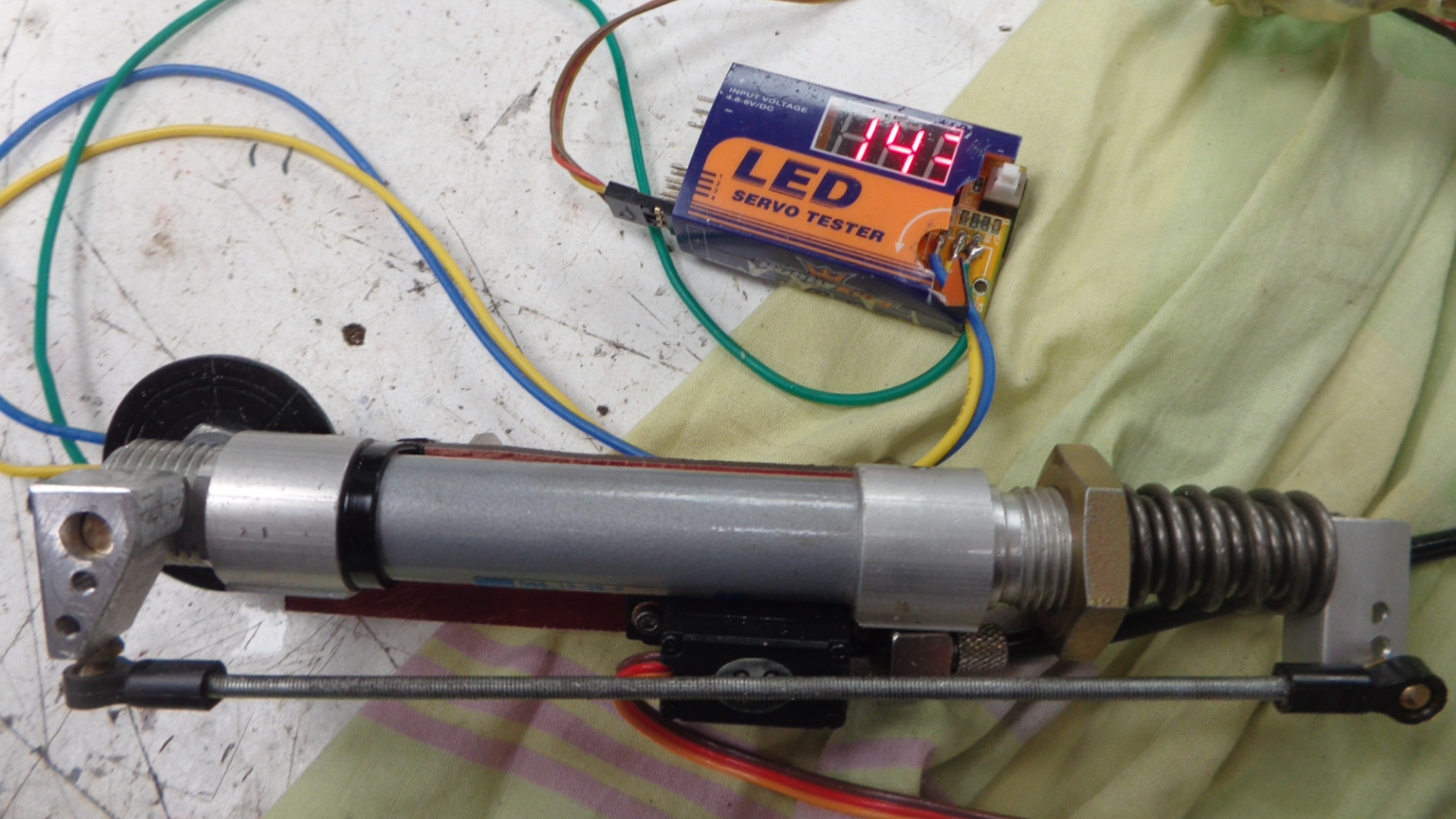

Messagepar volvo A25 » Ven Nov 14, 2025 6:12

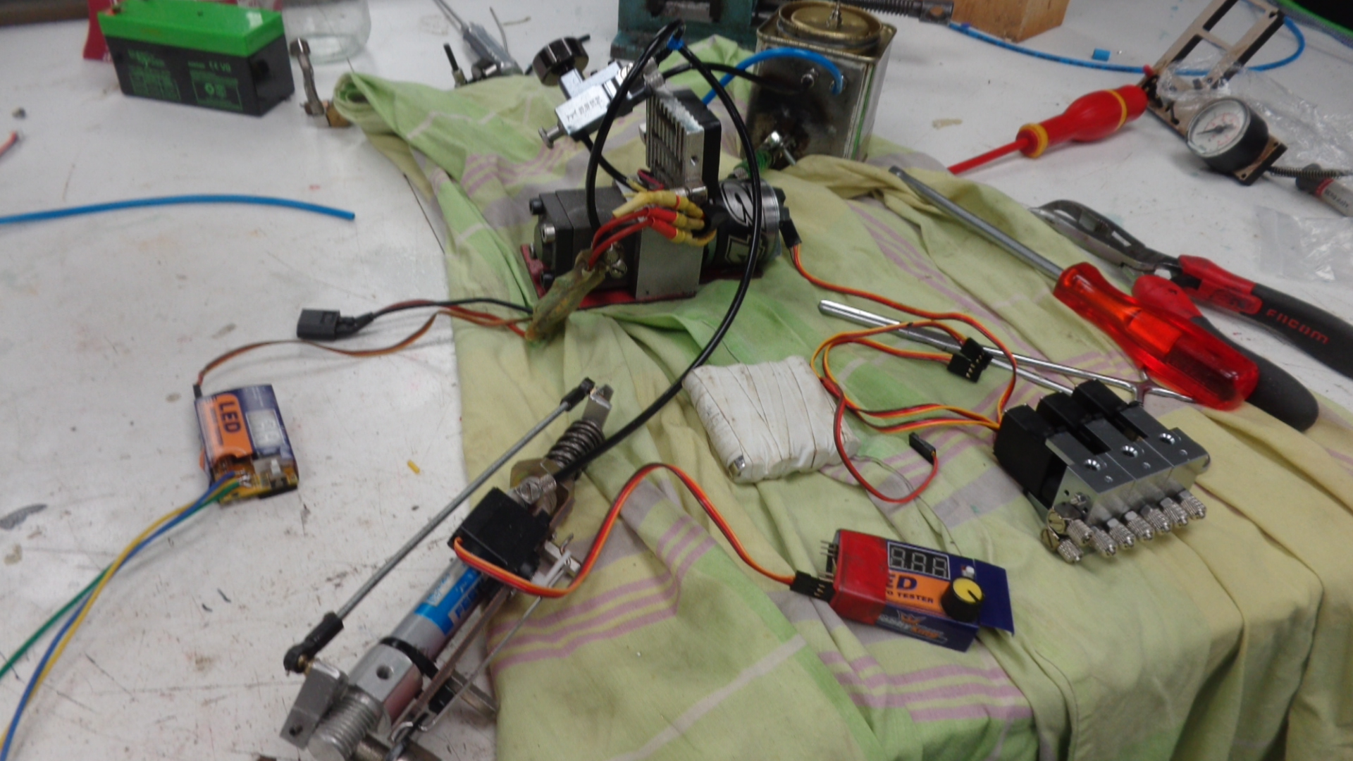

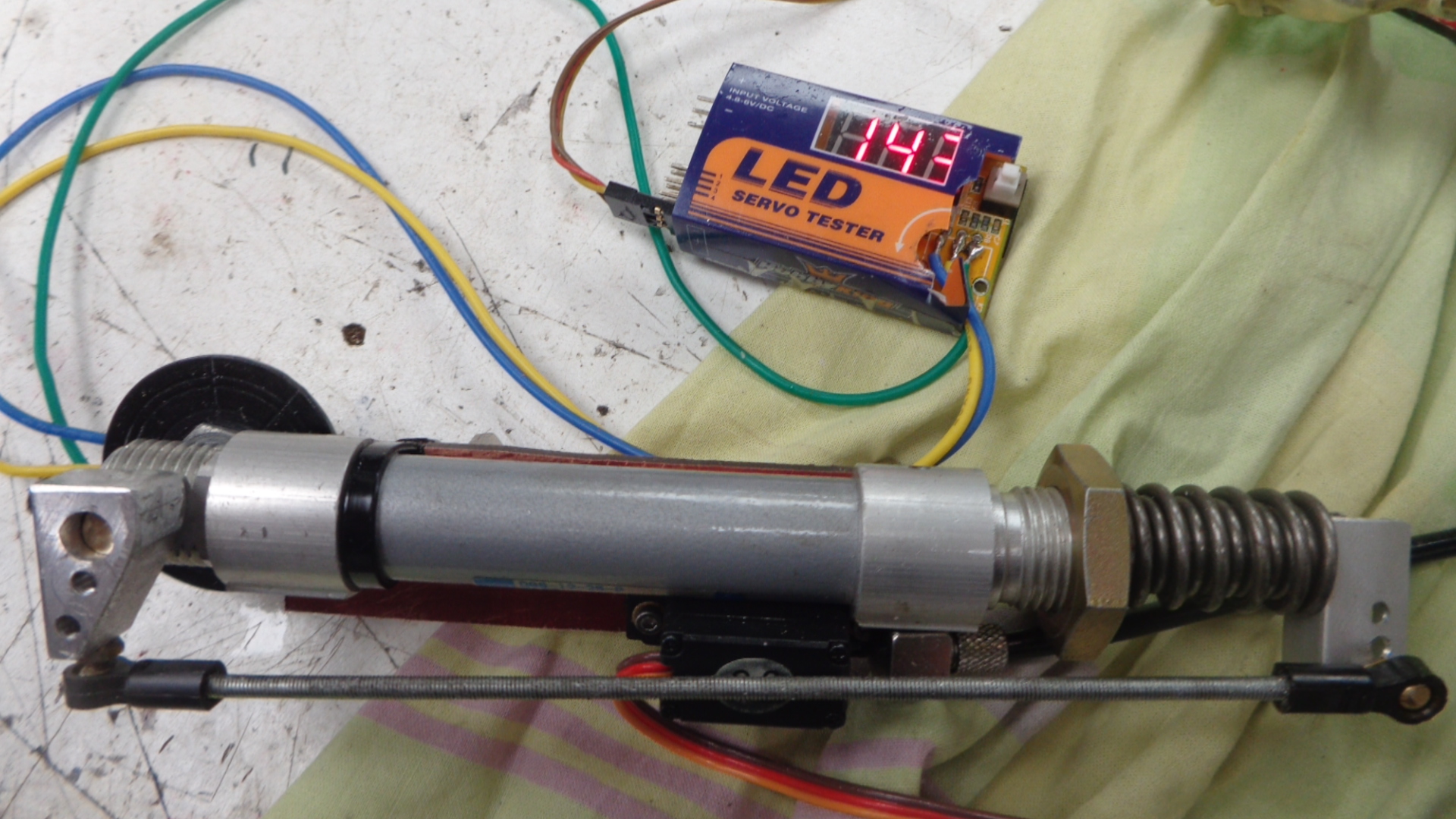

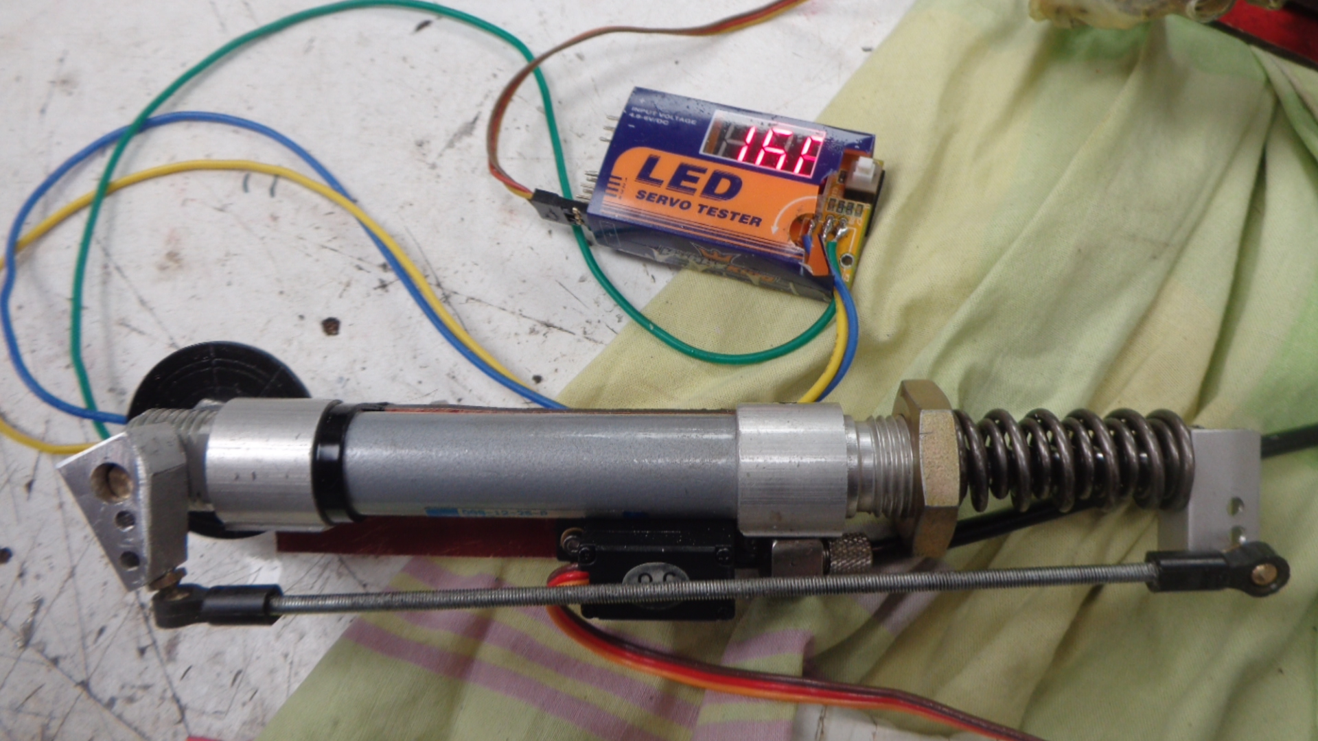

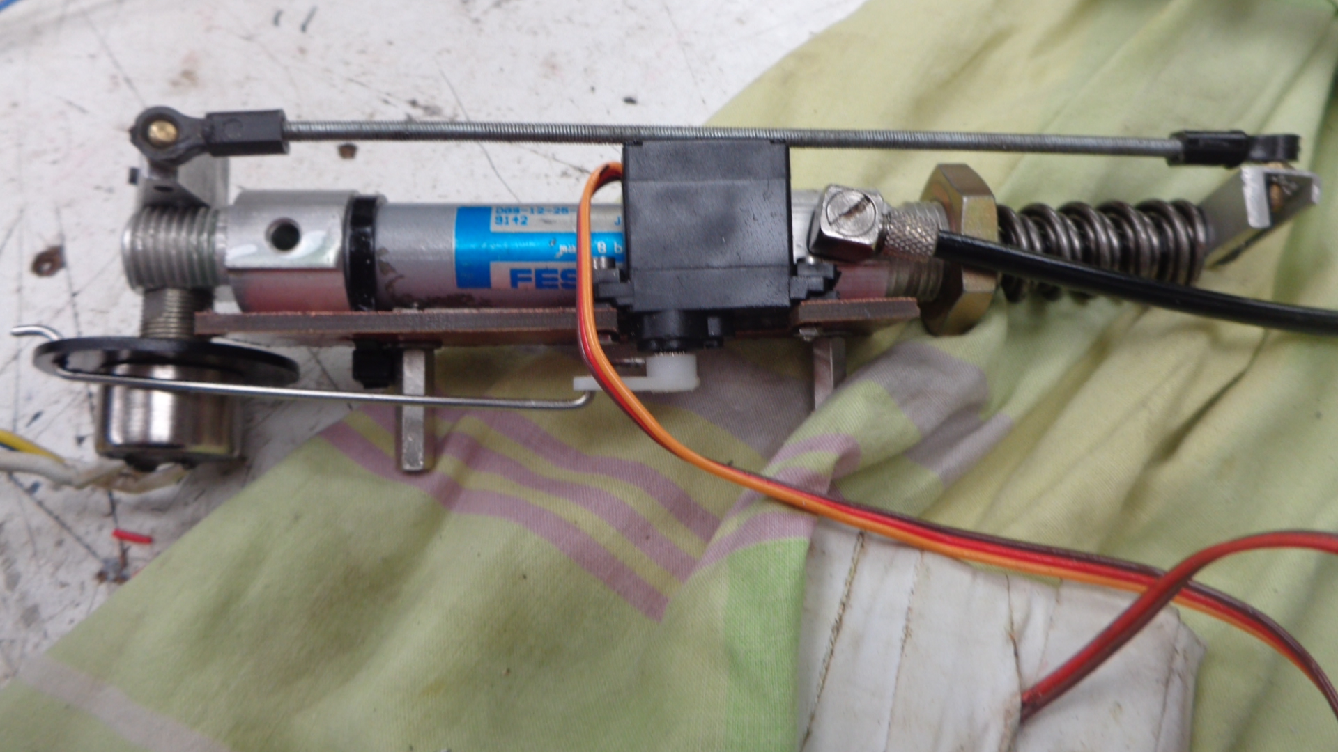

voici un système de régulation de pression. la consigne est donné sur le corps du potentiomètre et la régule ce fait sur l'axe.
je garde les petites pompes pour de petites application camion chargeur.
donc retour sur la jung j ai aussi acheté une soupape de régulation qui marche très bien et qui serra la pour pour protéger l'installation.
la pression monte a 40bars c'est bien mais il ne faut pas mieux. effet kiscool du vérin de régulation c'est qu'il n'y a plus de coup de bélier.

Re: Pelle CAT385
Messagepar Boris_25 » Sam Nov 15, 2025 9:41
Mais qu'est-ce que tu vas faire avec un tel système? Il va prendre beaucoup de place.
Message(s) : 1347
Re: Pelle CAT385
Messagepar marc » Sam Nov 15, 2025 9:50
pression ou debit...Ce sont deux choses differentes...
Si tu agit sur le regime moteur,c'est le debit.
Tu ne va quand meme pas faire comme ailleur......
Message(s) : 2798
Re: Pelle CAT385

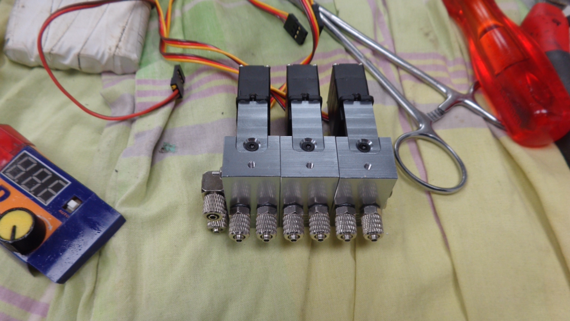

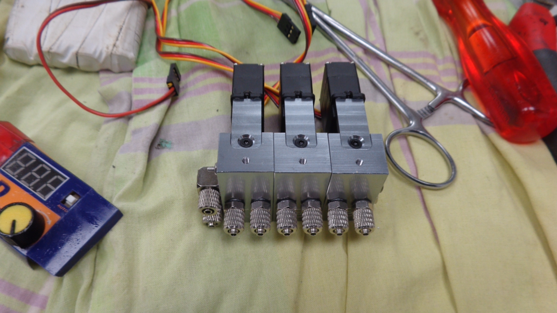

Messagepar volvo A25 » Sam Nov 15, 2025 10:16
yes Marc le but est donner plus de débit mais la mesure se fait sur la pression. si la pression diminue c'est que le débit n'est pas suffisant donc plus de tours a la pompe.

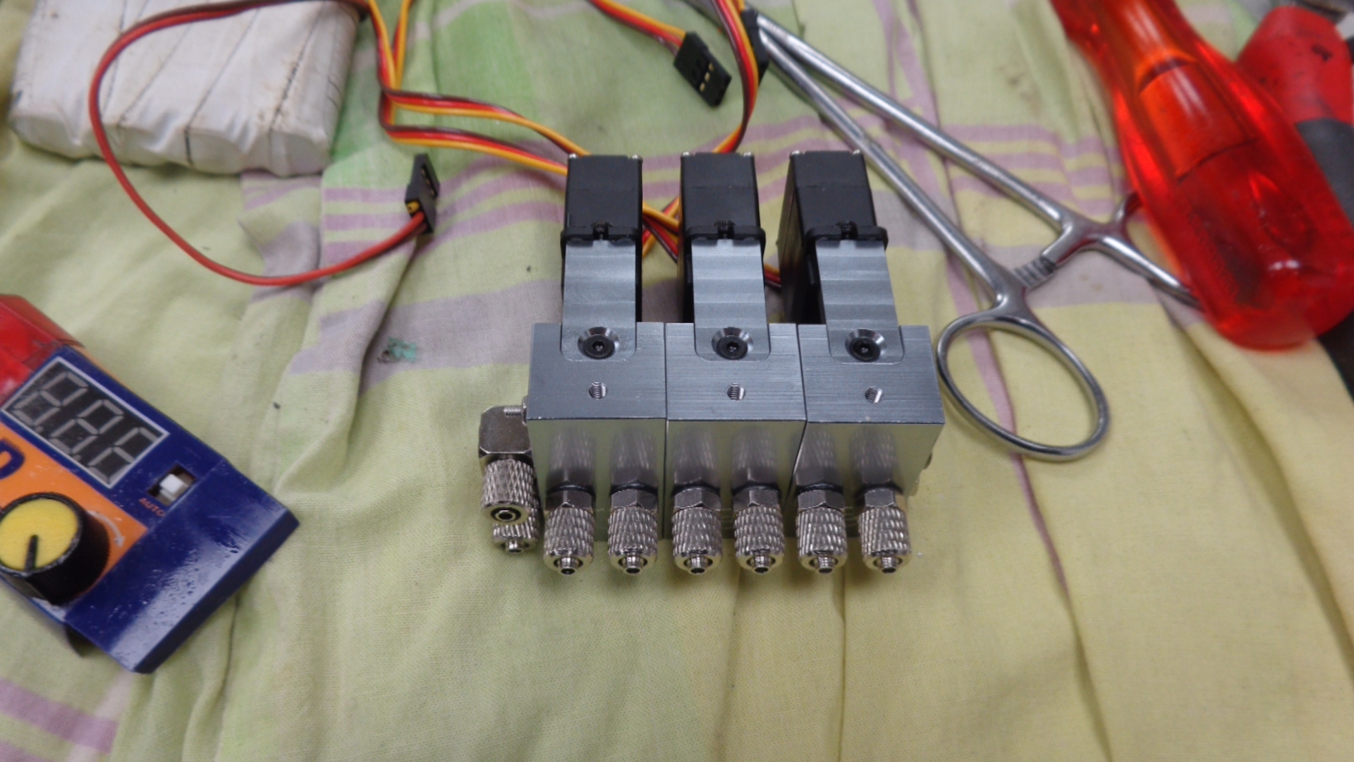

et pour Boris effectivement la place est un problème pas sur que ça rentre. Après on pourrait imaginé ça avec une petite carte programmable et un capteur de pression. il en dit quoi nono? il n'y aurait plus l'avantage de l'amortissement des coup de bélier.
j'ai le temps de peaufiner ça tranquille je vais aussi essayer ces distributeur plus petits les magom ne sont pas étanche et ces chiant quant la pompe ne tourne plus ou moins tout retombe. les servos sont
