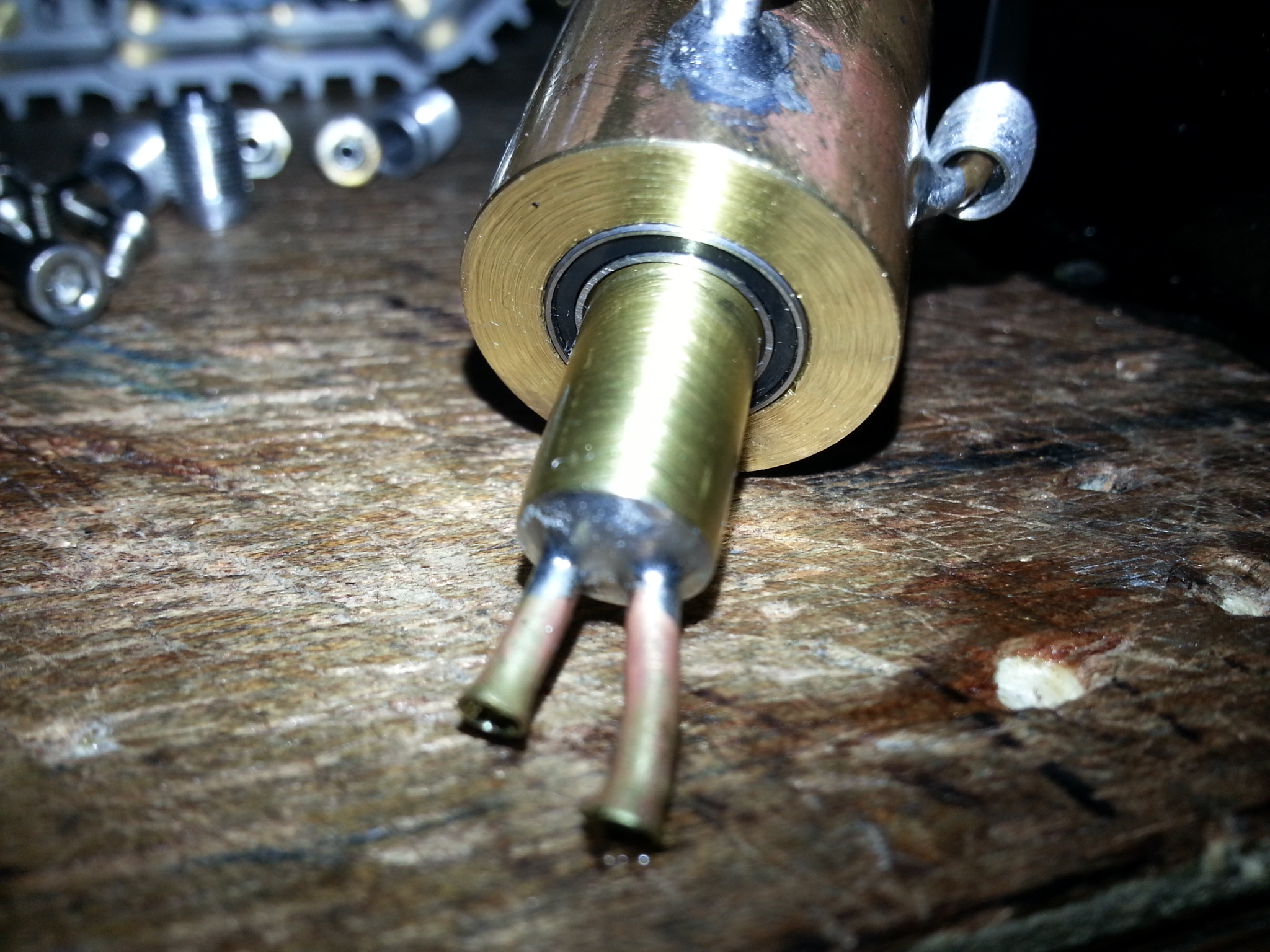

Vous avez dit roulements (?) (?)
Le voilà (:oD

en même temps je répète ce que j ai dit tout a l heure a un certains problème tu na pas 50 solution donc un joint tournant tu na pas 50 solution pour le réaliser ^^
Messagepar cater38 » Sam Mai 03, 2014 9:15
Après plusieurs heures de mise en pression 20 bars et en rotation, pas de fuites visible à faire des gouttes de partout à déplorer. Le joint est caché dans la tête de la pince mais au bout de l'arbre rien.
Voila une vidéo qui tourne que dans un sens pour montrer que les tuyaux ne sont pas torsadés
