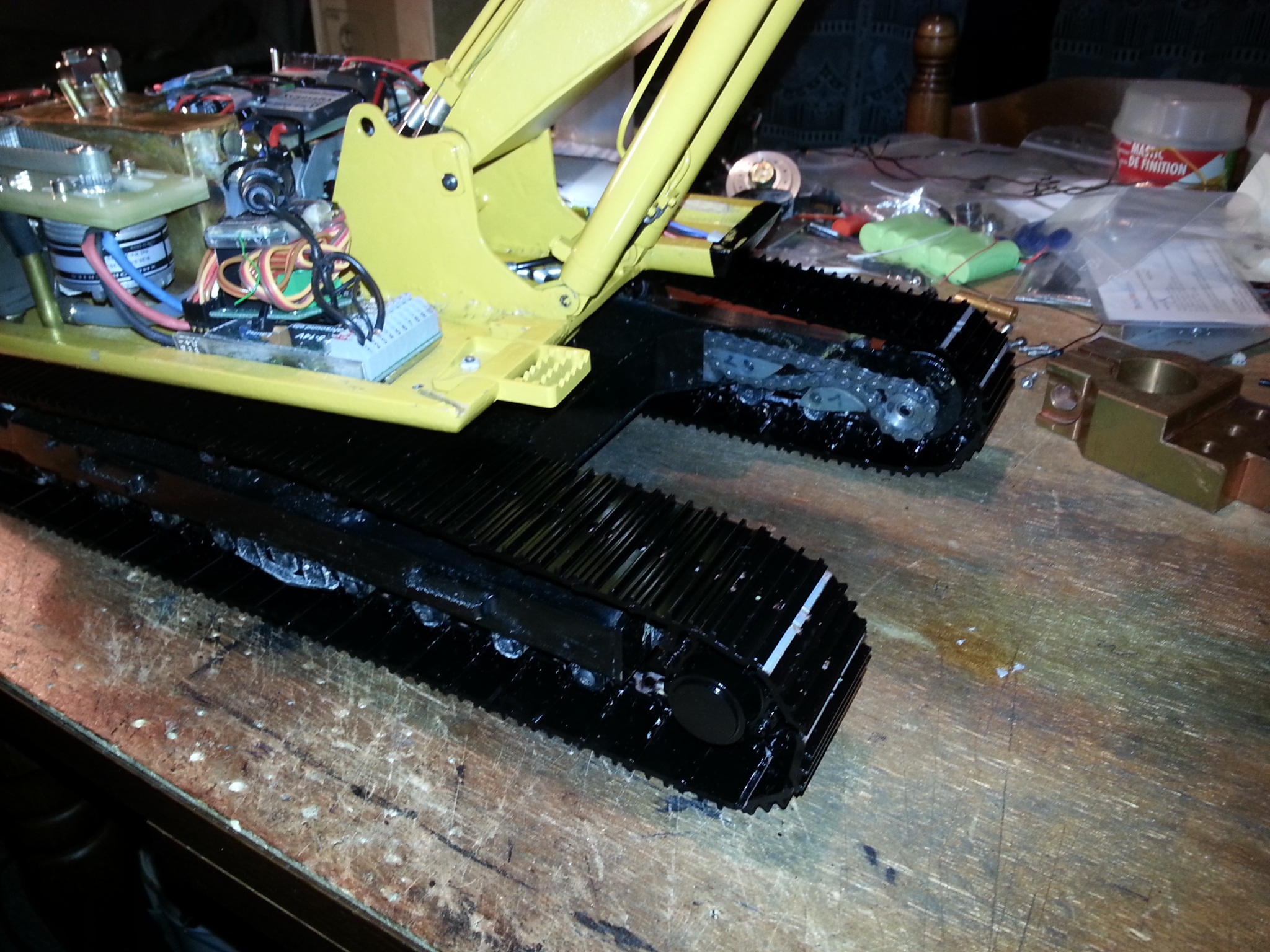

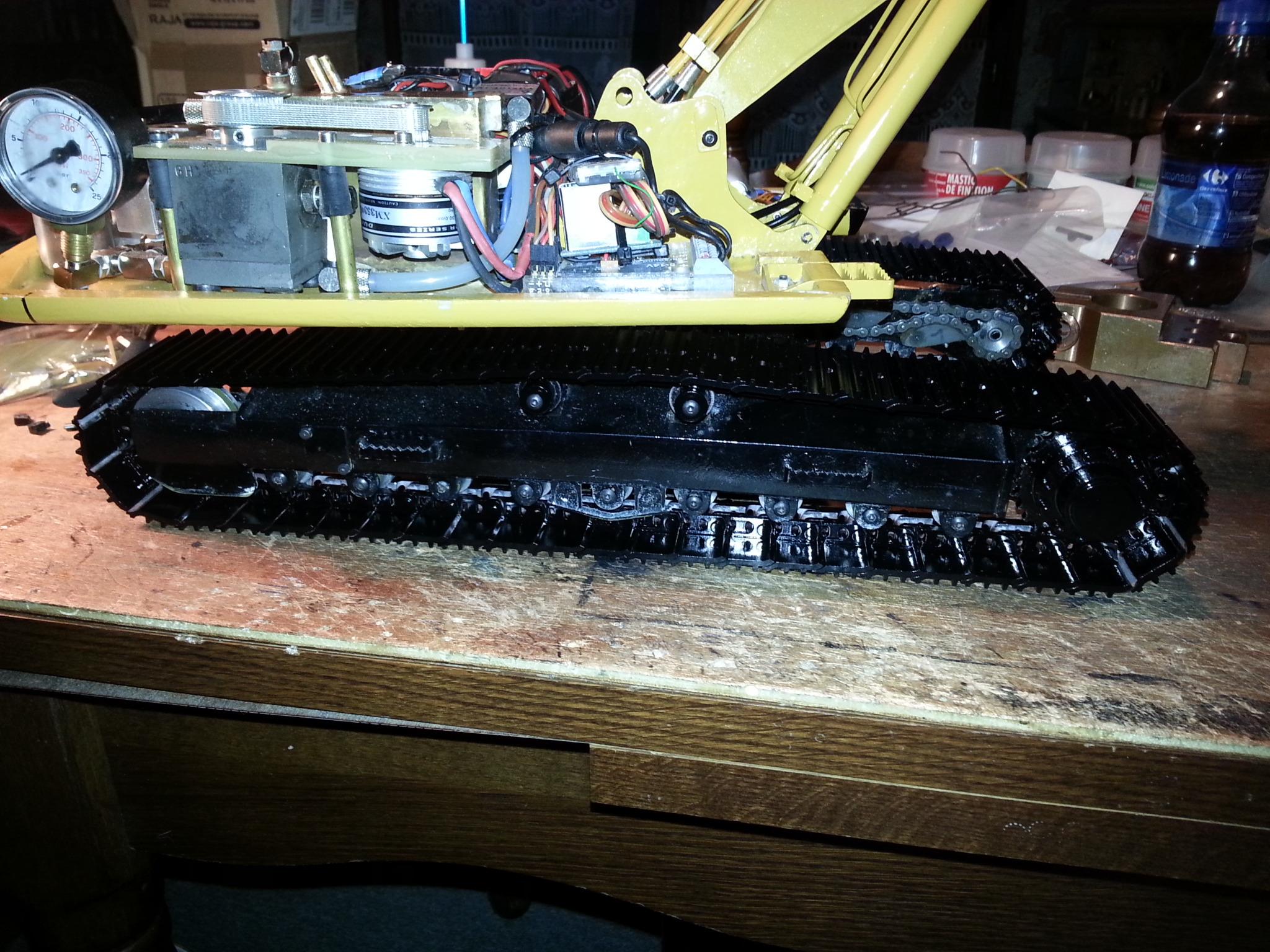

Les chenilles sont peintes, je vais pouvoir les salir (:o) (:o) (:o) (:o) (:o)

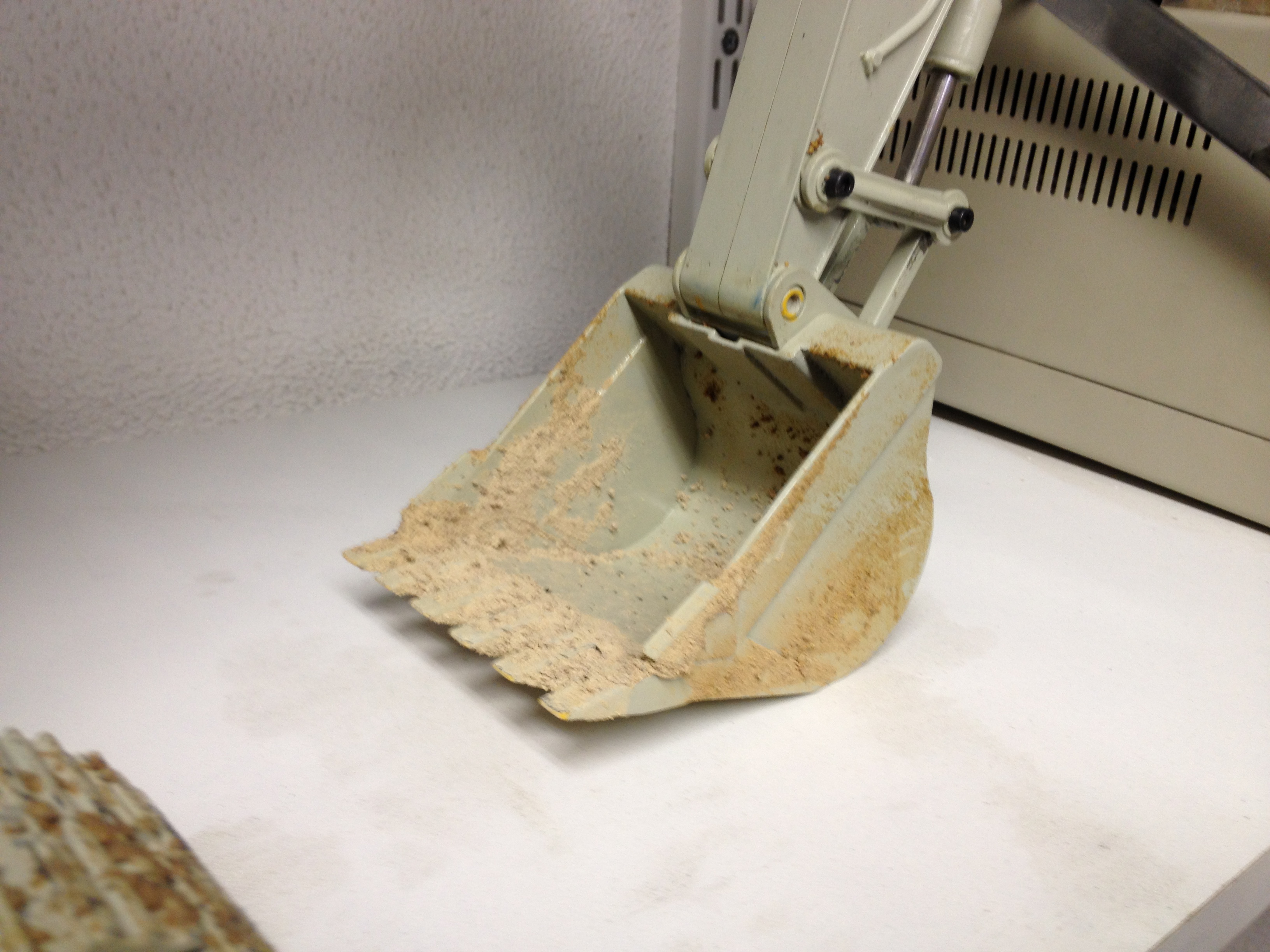

Messagepar Guillaume » Ven Mai 09, 2014 9:27
moi je nettoie pas (:o)
le godet na pas bouger depuis la dernière expo (:o) (:o) (:o) (:o) (:o) (:o)
Messagepar cater38 » Ven Mai 09, 2014 9:50
Les godets aussi ont encore de ce béton!!
Messagepar christopher » Sam Mai 10, 2014 6:20
Je te reconnais pas la....
Bah oui,t aurai pu peintre les maillons un par un, on voir qu' il manque de la peinture, surtout au passage de la roue folle
Je m attendais à mieux de ta part, en voyant tes modèles (:oD (:oD (:oD (:oD (:o) (:o) (:o)
Messagepar cater38 » Sam Mai 10, 2014 7:15
Et poutant, j' ai fait comme pour les bruder, par moitier sur une soucoupe de fleur! Mais celles si ne s' écartent pas (:oD et l' espace entre les tuiles est plus réduit. Une fois avec de la terre et rayé pas les cailloux, ont verra plus rien (:o)
