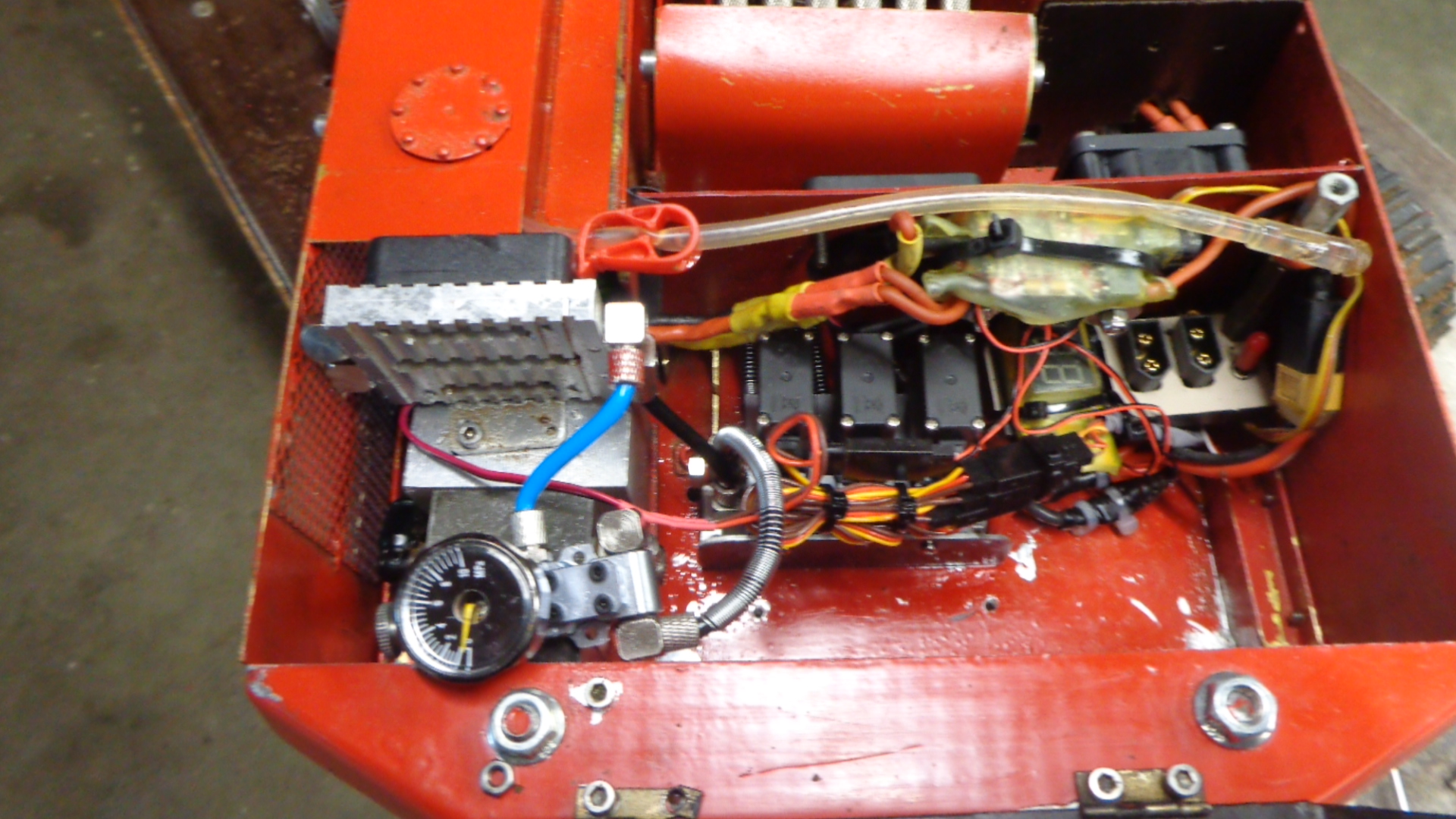

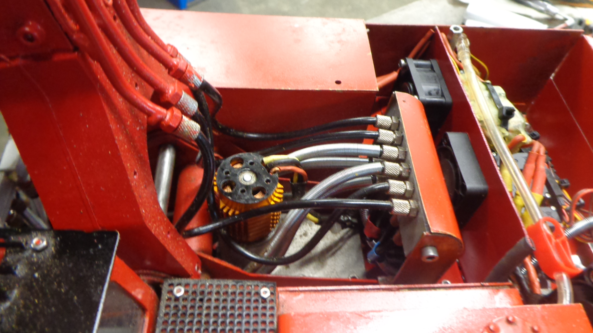

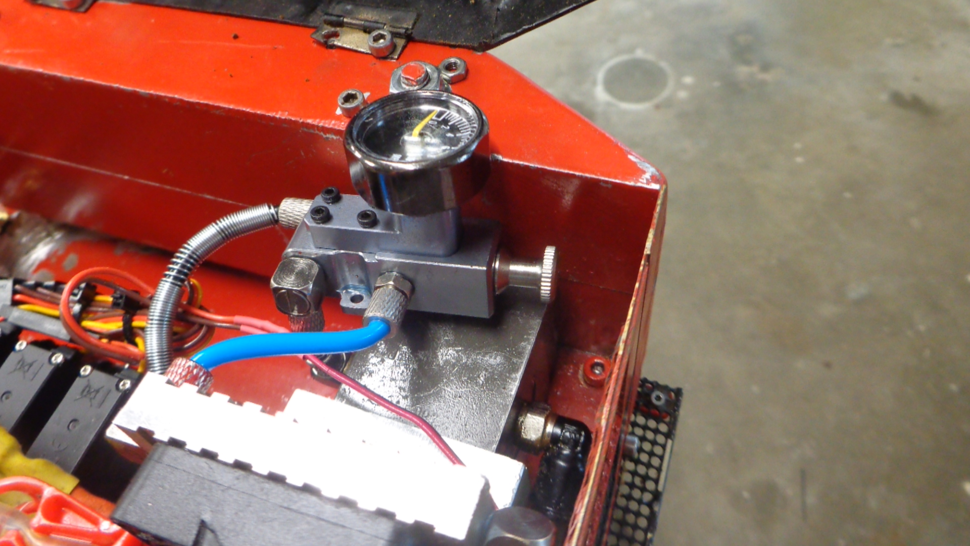

Yo c'est sûr que c'est plus classe de faire ça avec une régule électronique et capteur j'aurai la place de rentré un mini arduino.
j'ai tout remonté sans régul mais avec une nouvelle soupape a pointeau conique et ça marche bien es distri sont aussi bien plus étanche que les magom. le bras reste en l'air et il n'y a pas de débit de perdu donc la pelle est très nerveuse même trop mais bon c'est plus simple de faire moins que plus. j'ai mis deux ventilos pour bien refroidir les servos et les batterie.

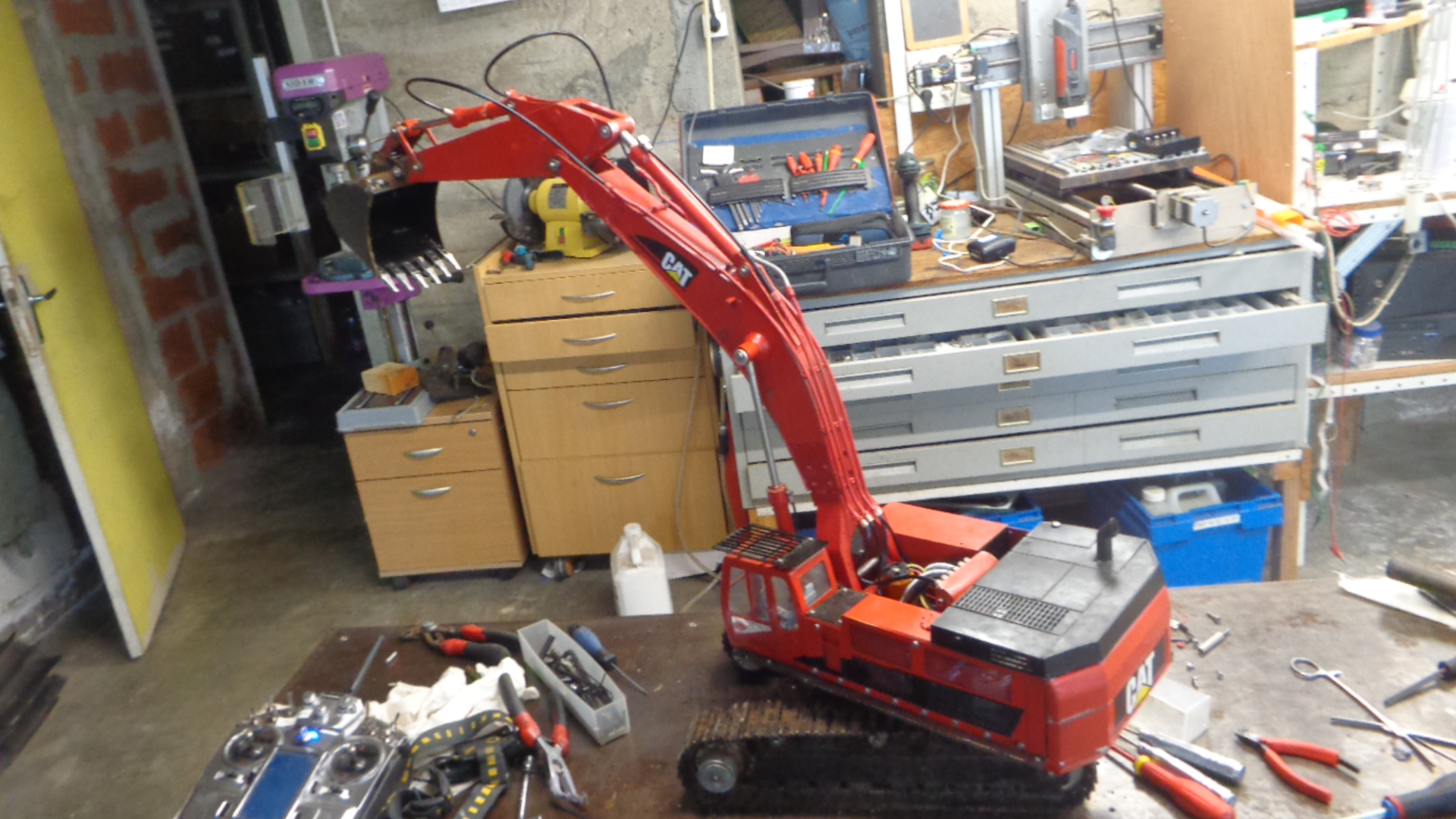

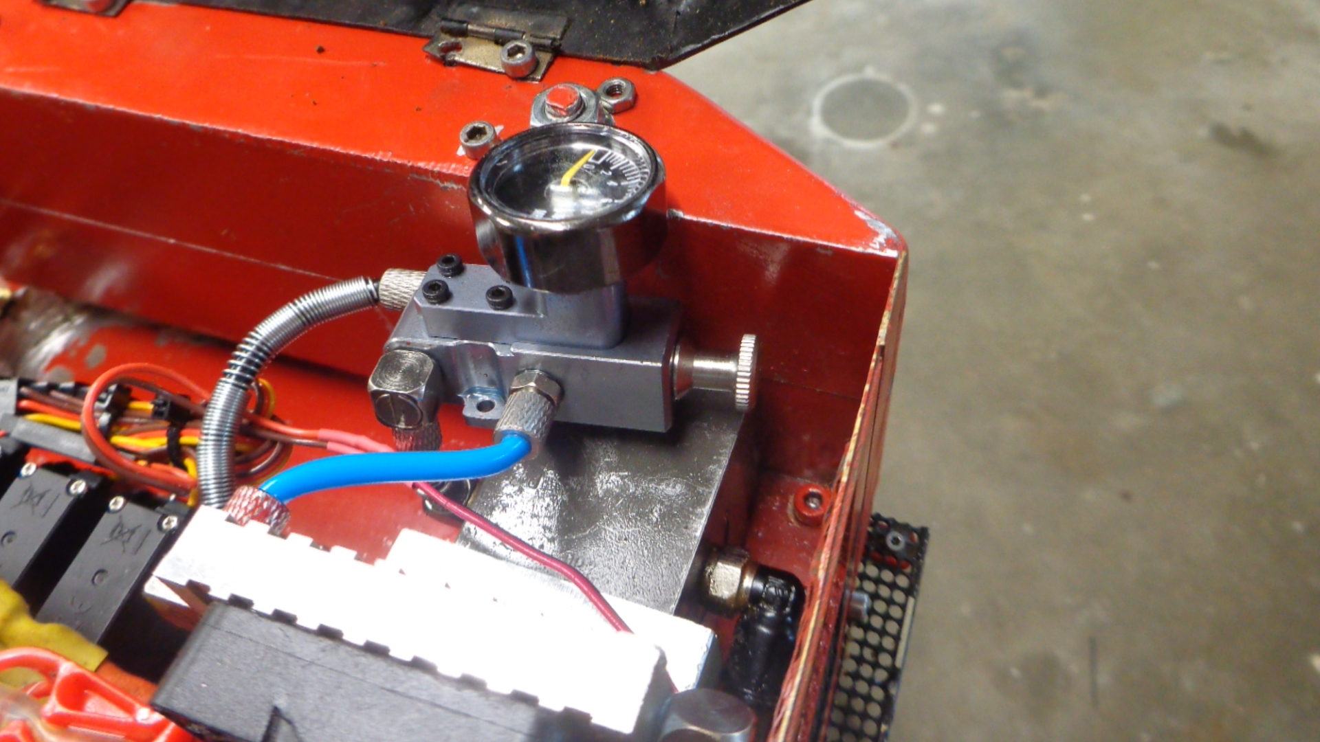

Messagepar volvo A25 » Dim Nov 23, 2025 11:27
voici le bras ne retombe plus sans pression.

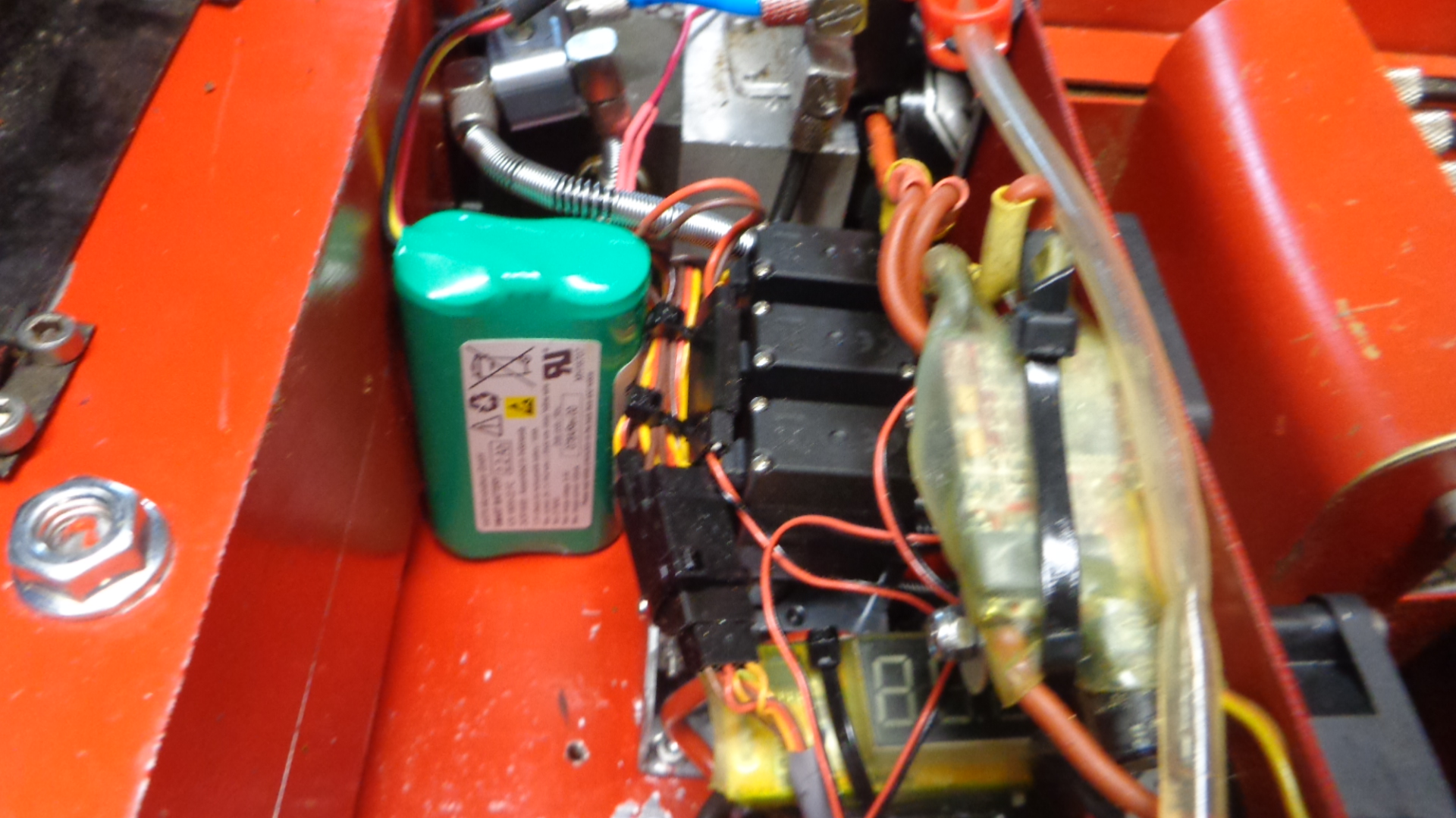

Messagepar volvo A25 » Dim Nov 23, 2025 5:15
Ah oui avec des distributeurs moins encombrant j ai la place pour me faire des accus avec 18650 avec 9 ou 12 accus.
il me faut me payer une soudeuse a points pour faires les accus. vous savez ce qu' il faut et ce qui marche vraiment?

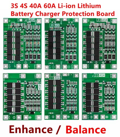

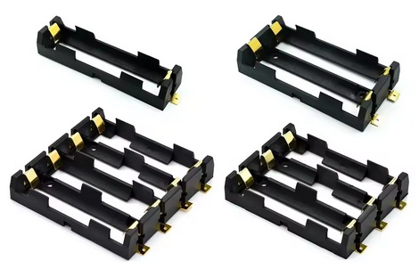

Messagepar Boris_25 » Dim Nov 23, 2025 8:40
Tu peux souder les accus, c'est une solution.
Pour ma part je pratique différemment.
J'utilise des supports spéciaux pour 18650, il en existe pour 1, 2, 3, 4 accus et plus.
Ensuite tu installes un BMS qui te permet d'équilibrer les accus.
Tu peux aussi charger directement les accus à partir du BMS. L'avantage d'avoir des accus amovibles, c'est de pouvoir les retirer pour les charger. Et si un accu vient à lâcher, pas besoin de dessouder, il suffit de le remplacer.

Voici les produits que j'utilise :
Et pour les BMS :

Ouai les supports pour passer 15A j'y crois pas. Pour équilibrer le chargeur le fait il me faut récupérer un cordon sur un vieux accu ça devrais marcher en sélectionnant le bon type d'accus

Messagepar Boris_25 » Mar Nov 25, 2025 5:56
volvo A25 a écrit:Ouai les supports pour passer 15A j'y crois pas.
Étant donné que les accus 18650 font 5000 mAh dans le meilleur des cas, et que les pattes des supports font 2.22 mm², il me semble que ça peut passer.
Message(s) : 1346
Re: Pelle CAT385
Messagepar marc » Mar Nov 25, 2025 9:14
Comme Boris,je pense que 15A passent.
Si on suit la "regle" 15A = fil de 1.5mm2.
Et a coir les sections de connecteurs soudes sur les batteries de velo ou trotinette..
Tu essai avec une alim,tu met ton clinquant en cour circuit.
Pour la vivacité de la pelle,soit diminuer le regime pompe au detriment de certaines fonctions se utilisees simultanement,ou bien limiteur de debit,reglable a sens unique,donc deux par fonctions (entree et sortie de tige).Je l'avais fait sur le trax pour le godet drop et le ripper.
