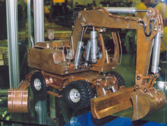

La première pelle hydraulique RC que j'ai vue évoluer, c"était en 2004, une Liebherr sur pneus, entièrement en tôle de cuivre soudée à l'étain. Je vais essayer de retrouver une photo.

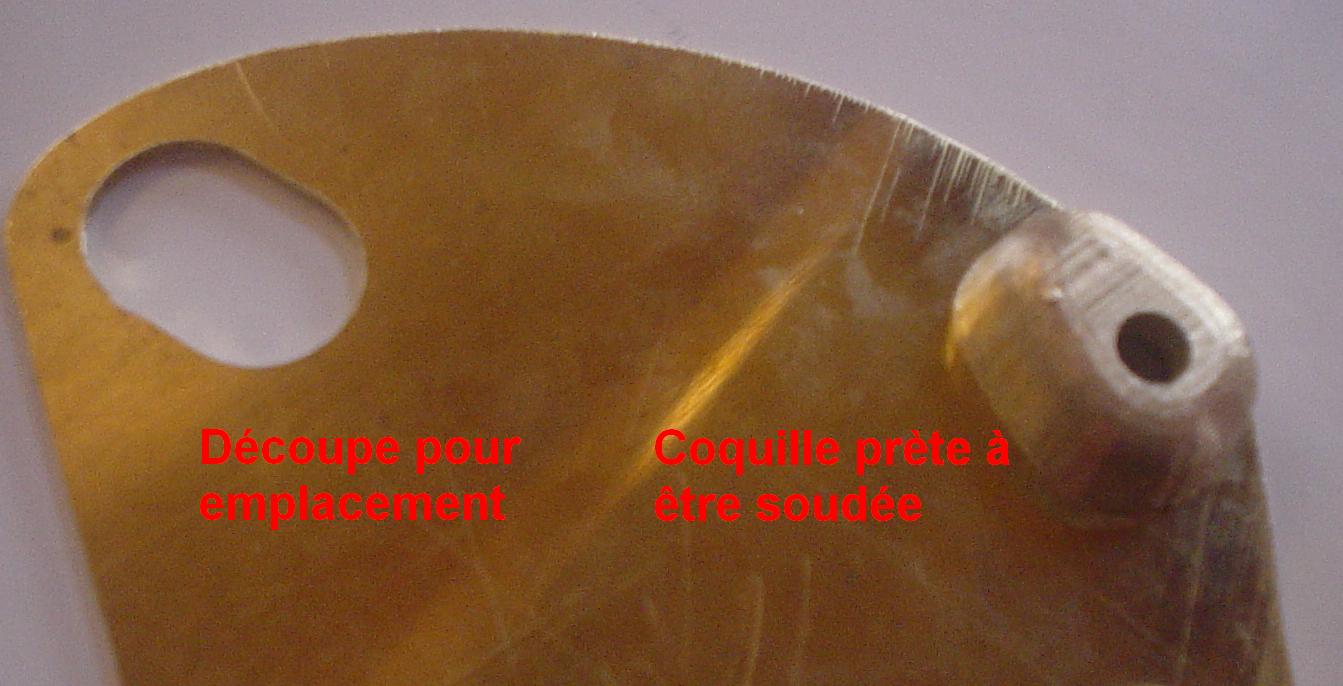

Perso je n'étais pus sûr de mon coup, tôle laiton découpée à la CN, pièces en laiton usinées, mais Papy m'a filé un sérieux coup de main pour la soudure ;) . Je pense que je vais continuer sur cette technique. qui offre pal mal de possibilités de mix, et un résultat que je trouve réaliste.

Messagepar Boris_25 » Sam Mars 14, 2015 10:05
L'avantage de tout faire en laiton, permet de construire des renforts usinés (ressemblants aux modèles réels) et de les souder sur une tôle de 1 mm.
Exemple de coquille de ma 954:

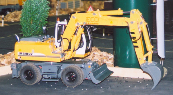

En fouillant un peu je viens de retrouver les photos de 2004 du team Bern.
Une LIEBHERR 900:
Modèle fini:
