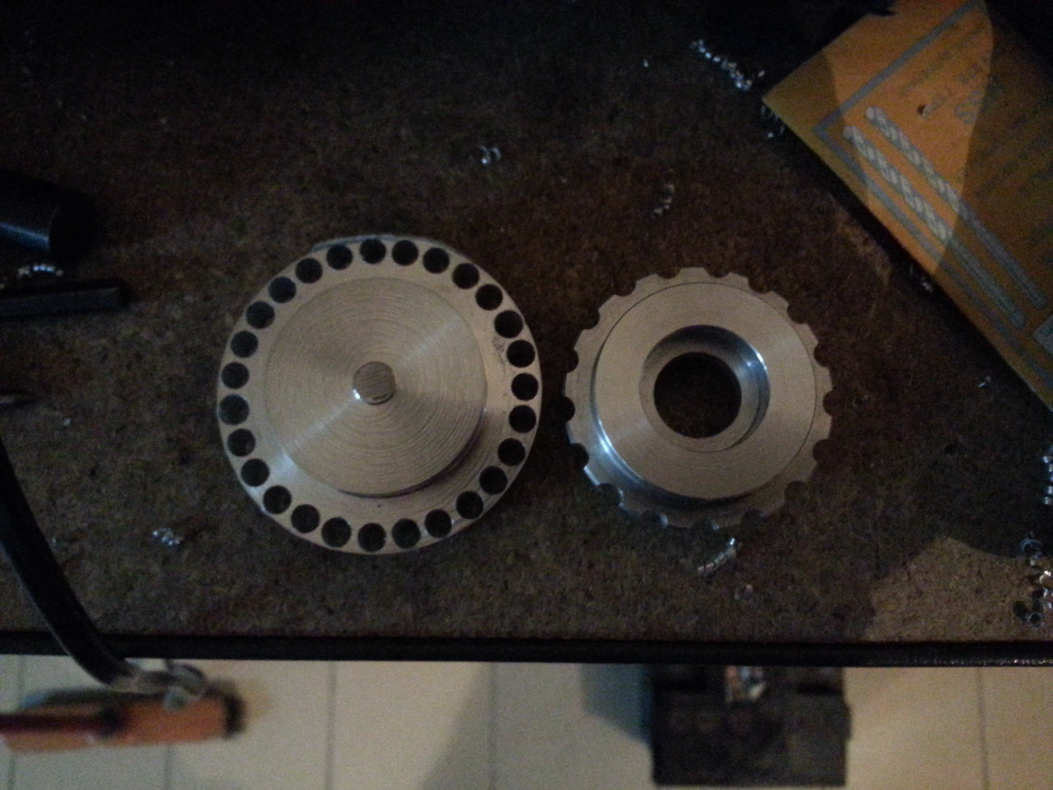

Le nouveau barbotin
Messagepar christopher » Jeu Déc 05, 2013 8:53
Je pense que ton dessin de dent n 'est pas bon jeremy, quand tu chenillera en marche arrière, j ai peur que ta chenille saute, comme j ai eu sur ma première couronne du bull (?)
Messagepar cater38 » Jeu Déc 05, 2013 9:02
Il faudrait une dent intermédiaire??? Sur ce dessin, il y a une dent sur 2 qui accrochent à la fois

Messagepar cater38 » Ven Déc 06, 2013 7:47
Mais il est trop grand
Quand tu l'as refait, tu as augmenté le diamètre pour que les autres dents passent??
Messagepar christopher » Ven Déc 06, 2013 10:03
Si ça te dit, je peux t envoie mon plan de couronne en dxf ?
Apres, pour ton diamètre, tout dépend du pas, soif, tu tombe pile poil au diamètre que tu veux, soif, t enleve une dent ou tant rajoute une pour te rapproche de ton diamètre voulu

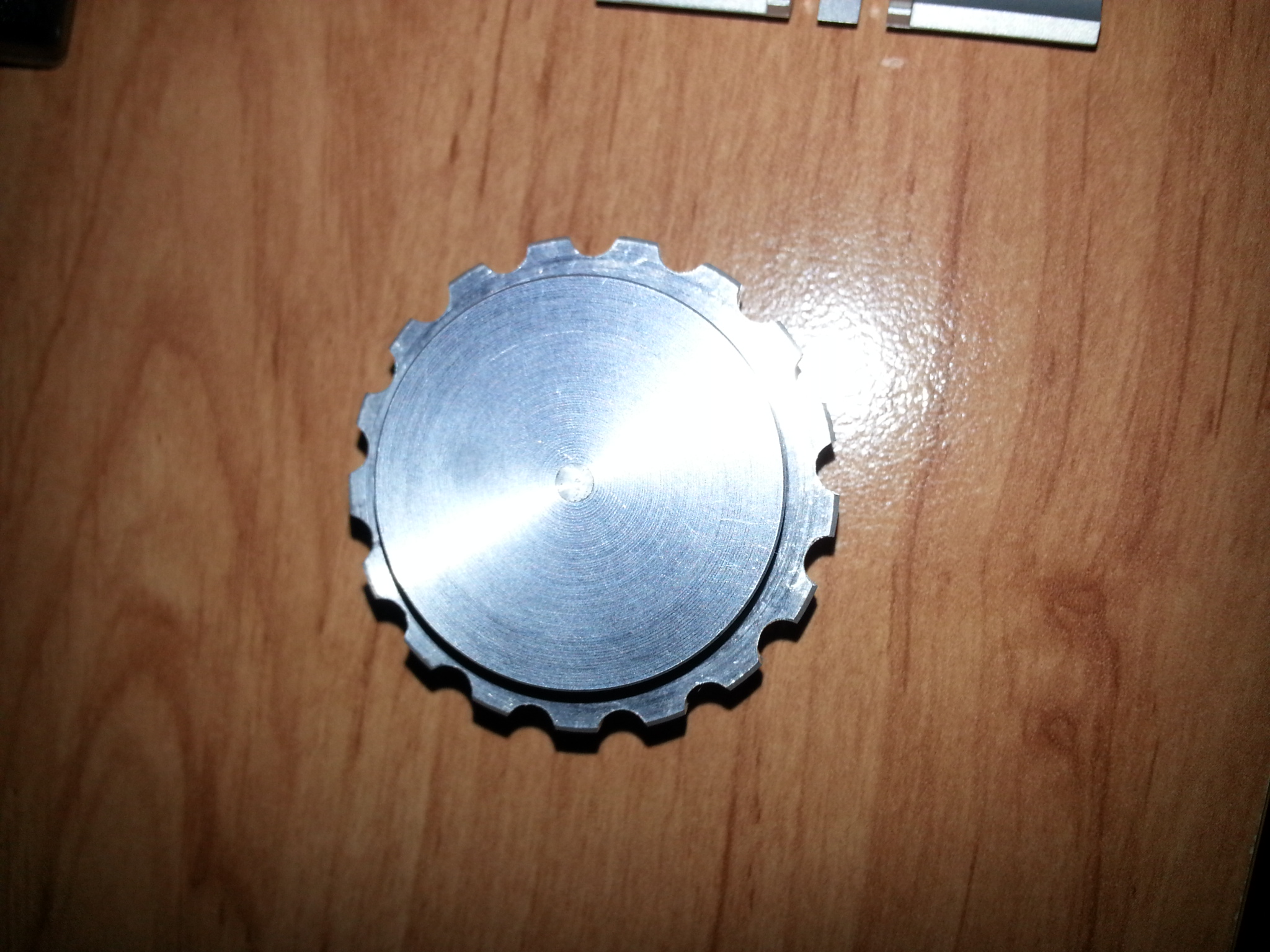

Messagepar cater38 » Lun Déc 09, 2013 9:31
Merci Christo, j' ai trouvé le diamètre qu'il faut!!
Le barbotin que j'ai fait est trop petit, celui de kampfer est trop gros de peu.

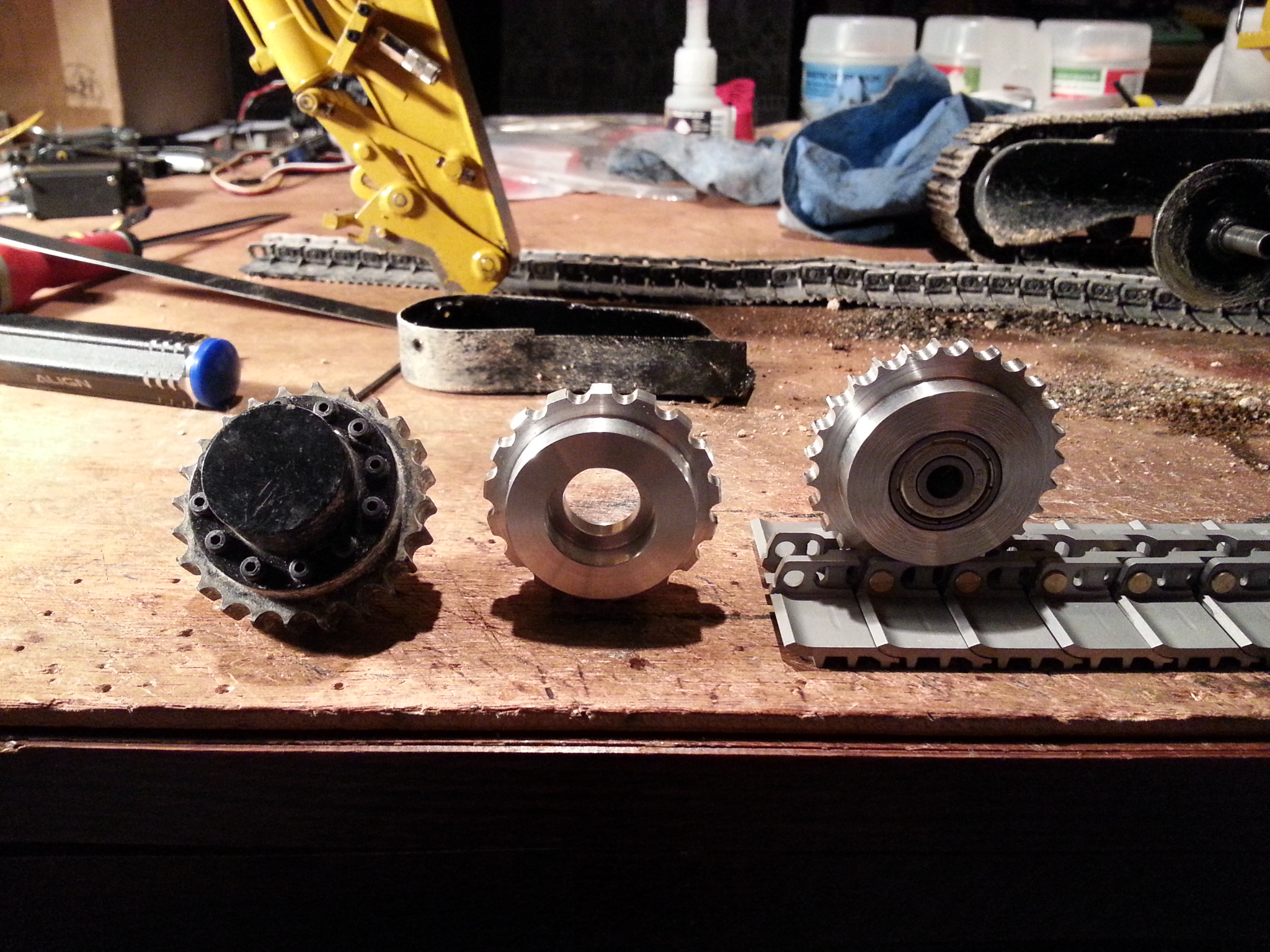

Voila le futur nouveau et l' ancien nouveau!!
De diamètre 43mm et 17 dents, il passe à 45.8mm et 27 dents

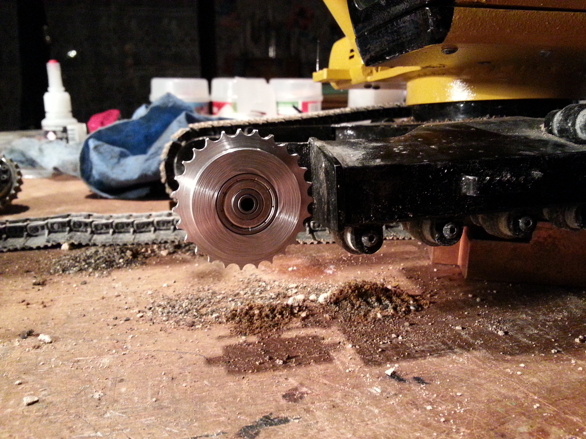

Messagepar cater38 » Mar Déc 10, 2013 9:35
Nouveau barbotin fini

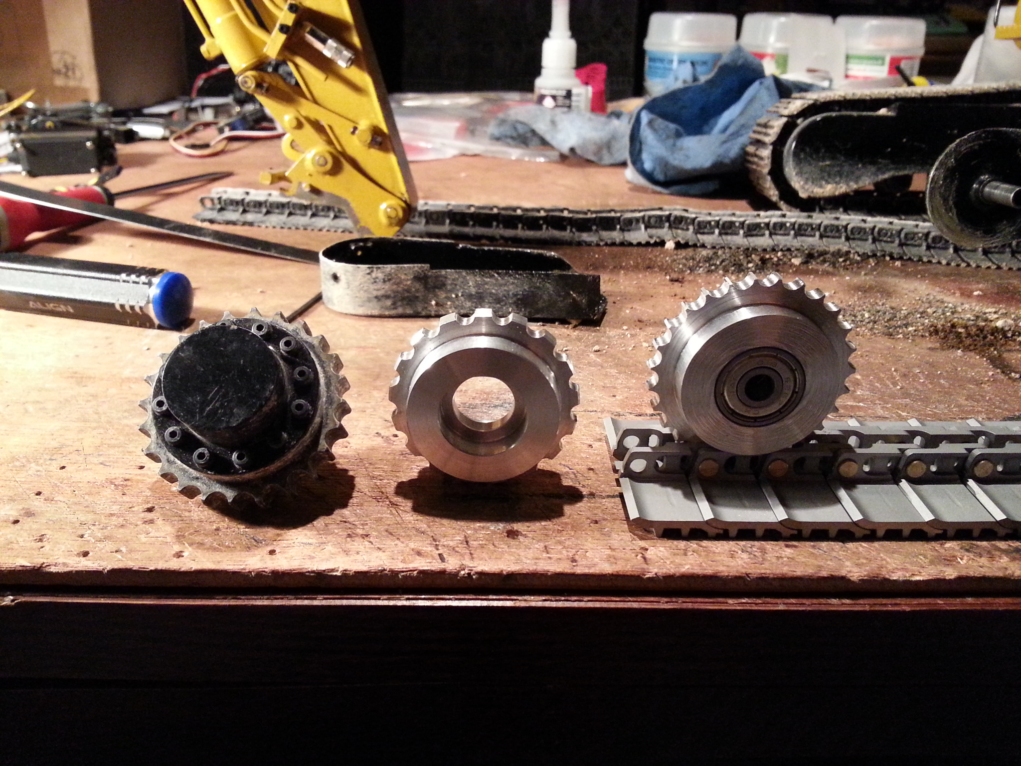

Avec l'ancien, fait main, pour les chenilles bruder
