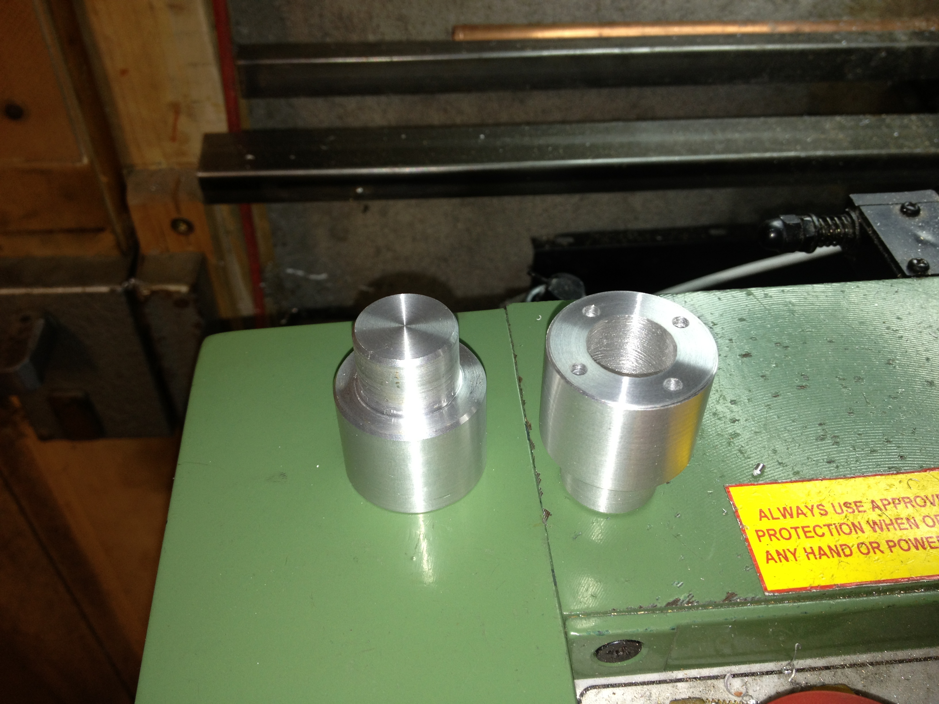

Messagepar Guillaume » Lun Sep 16, 2013 3:42

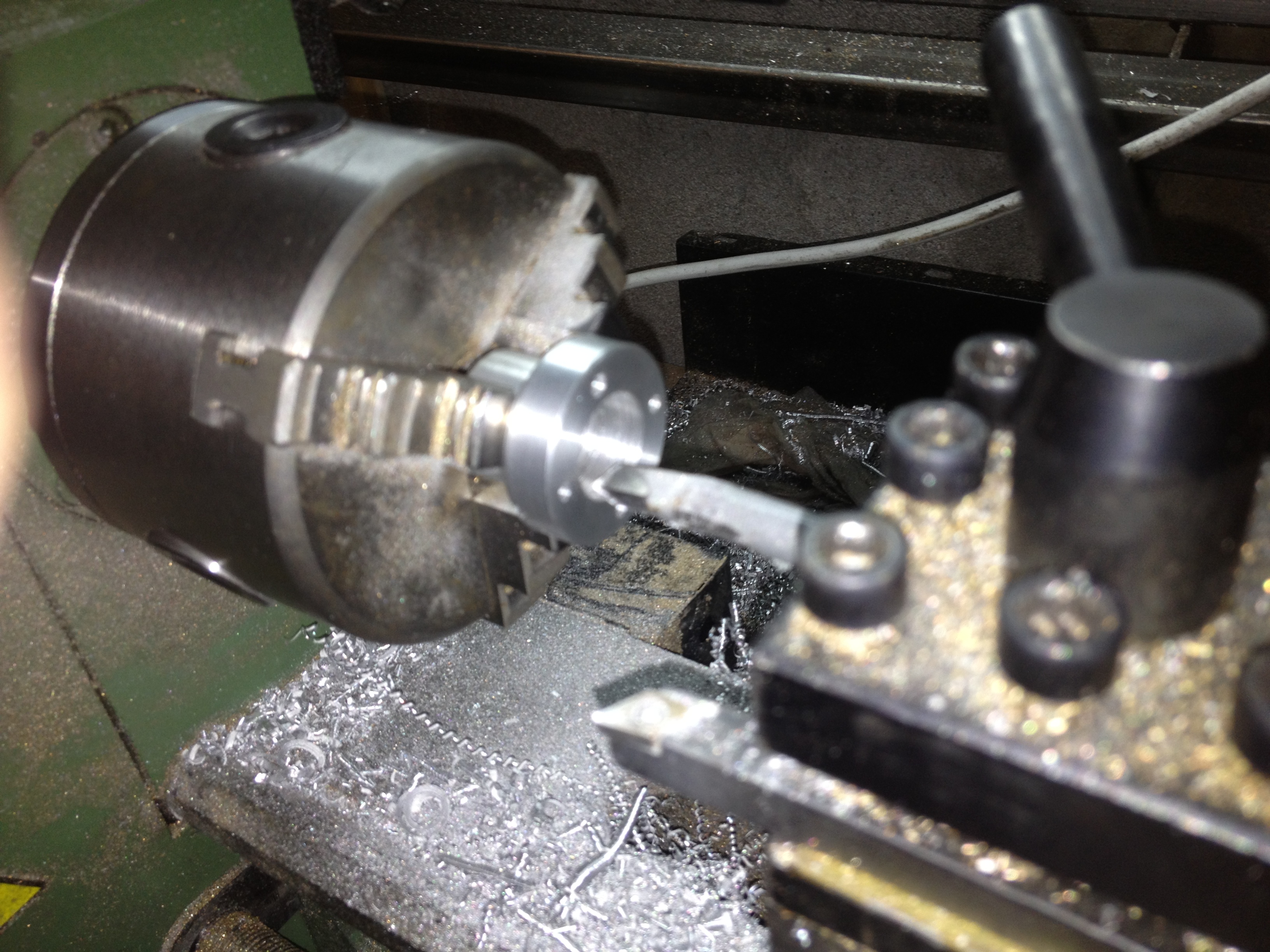

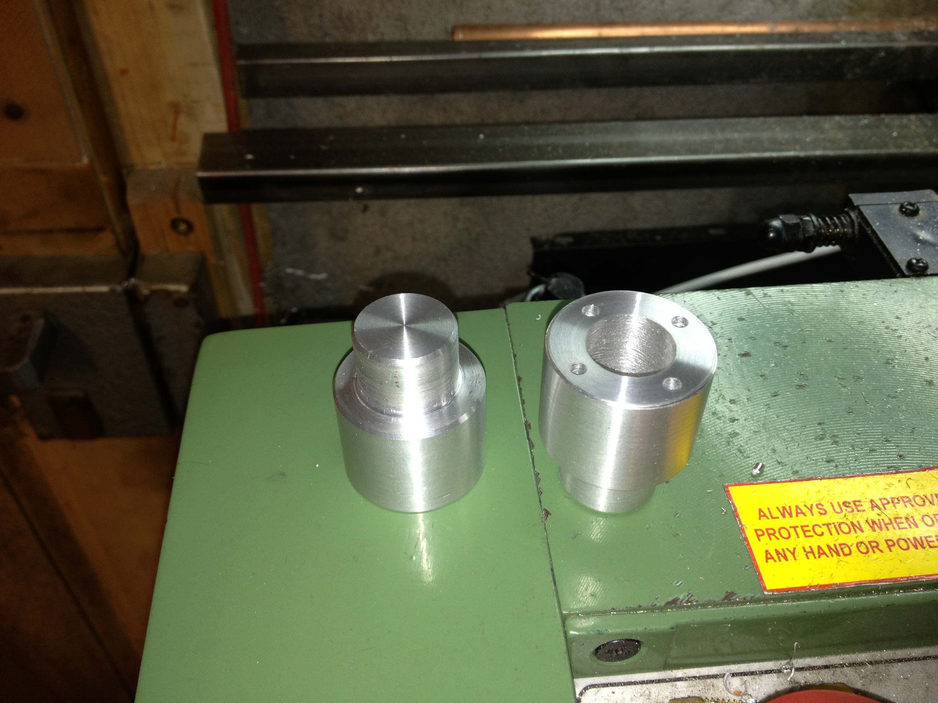

voila les pièces pour les moteur de barbotin sont fait ^^ me restera plus qu a usiner les barbotin quand je les aurais (:oD
voila ^^

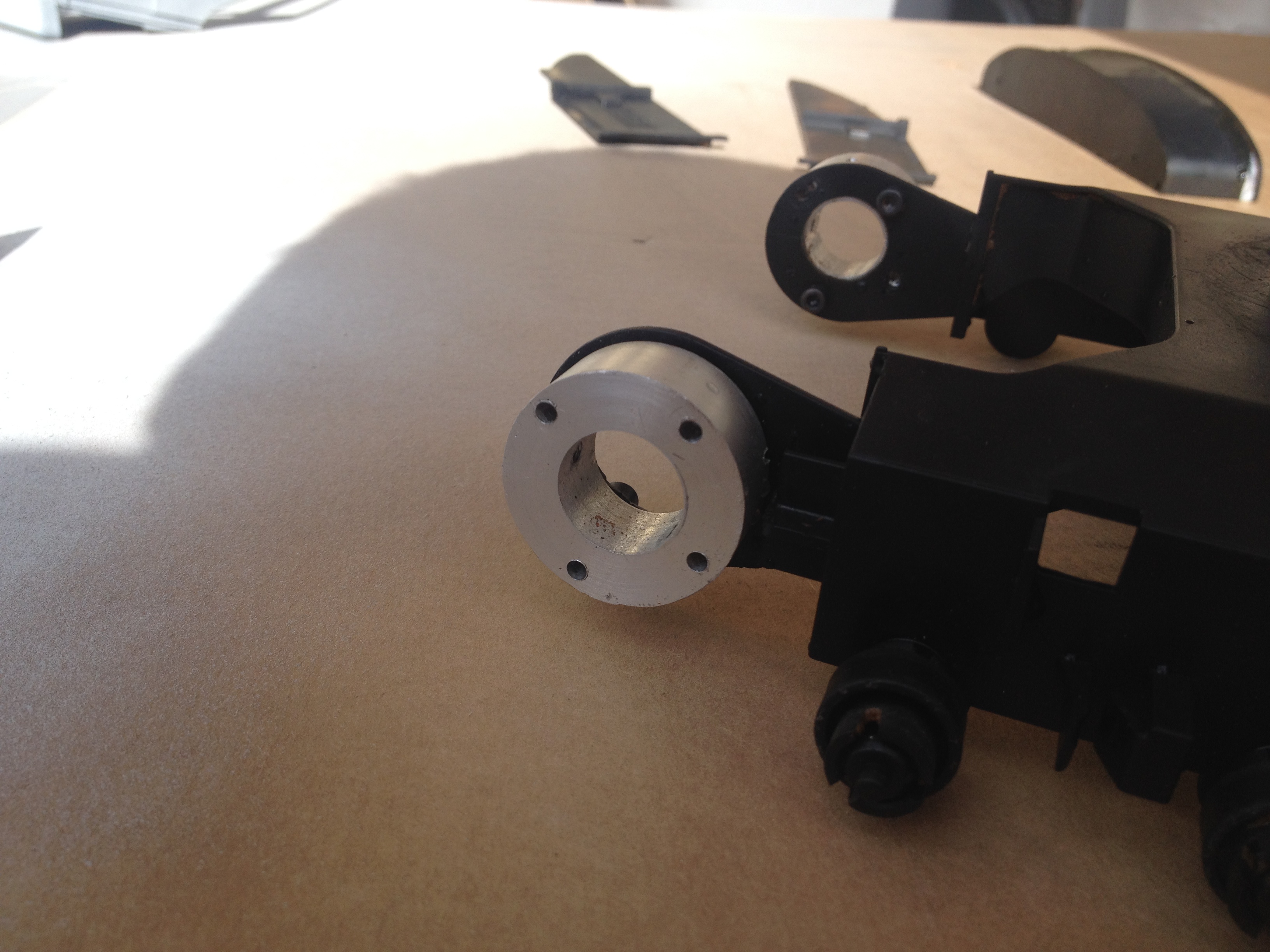

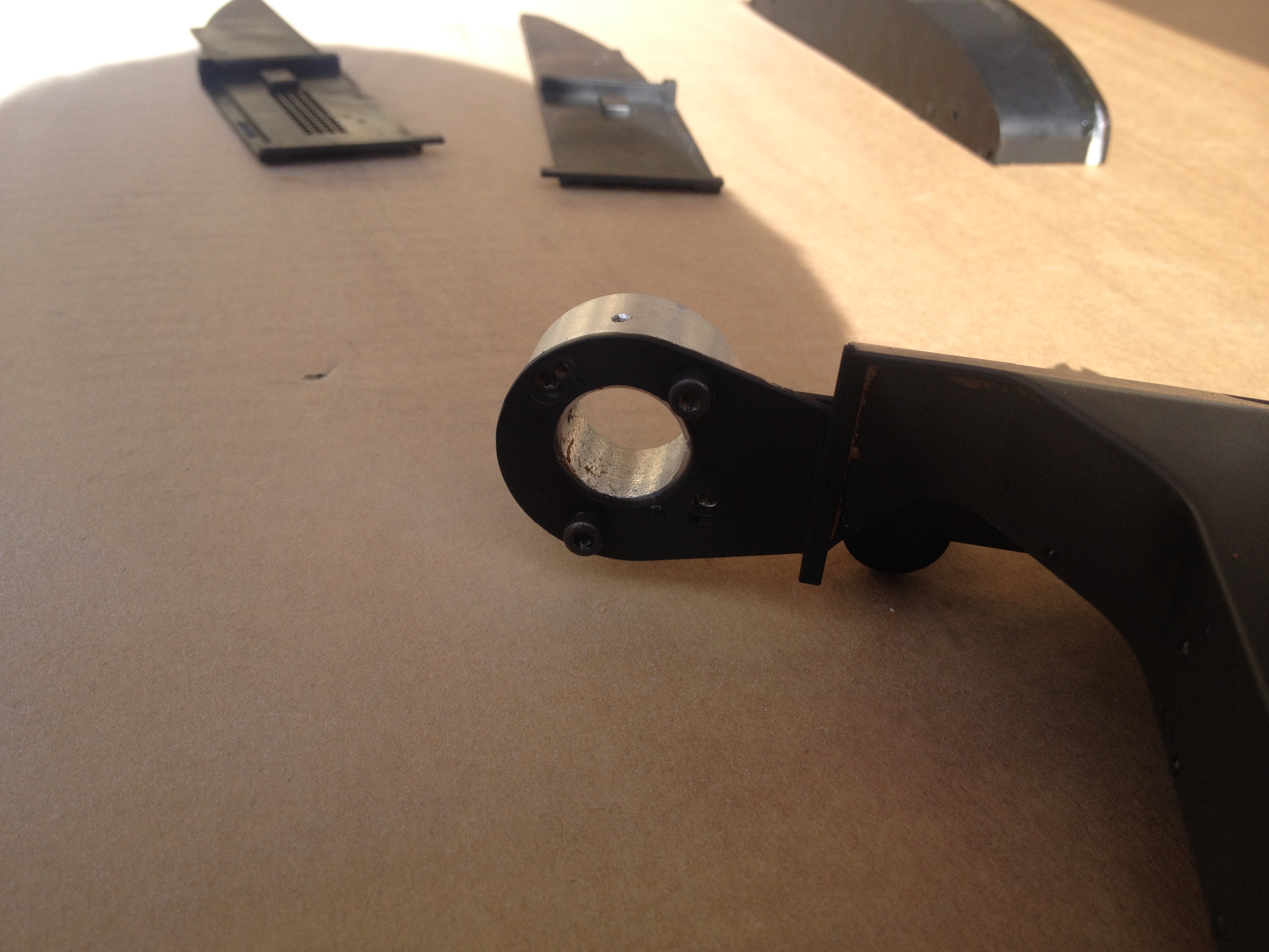

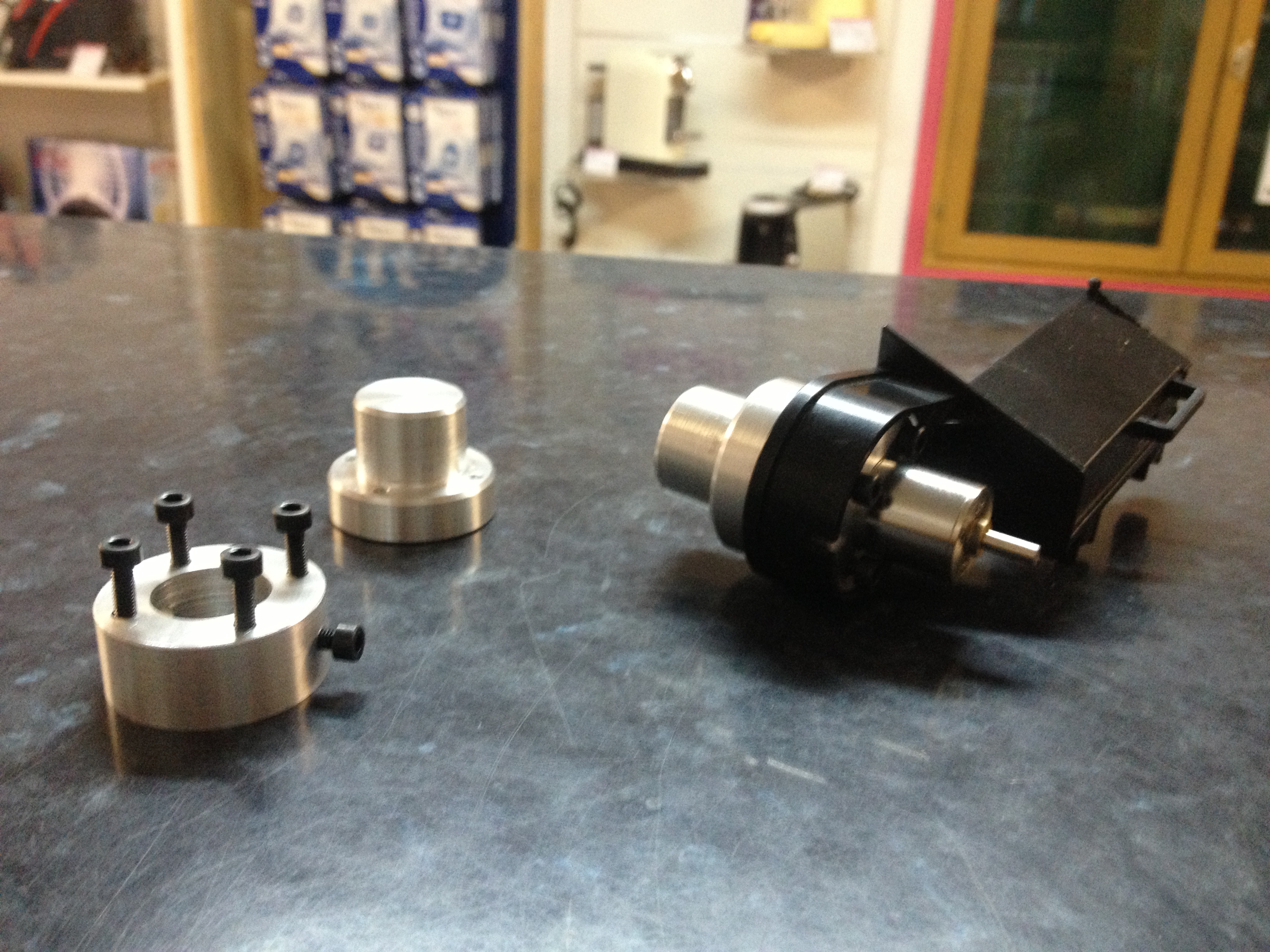

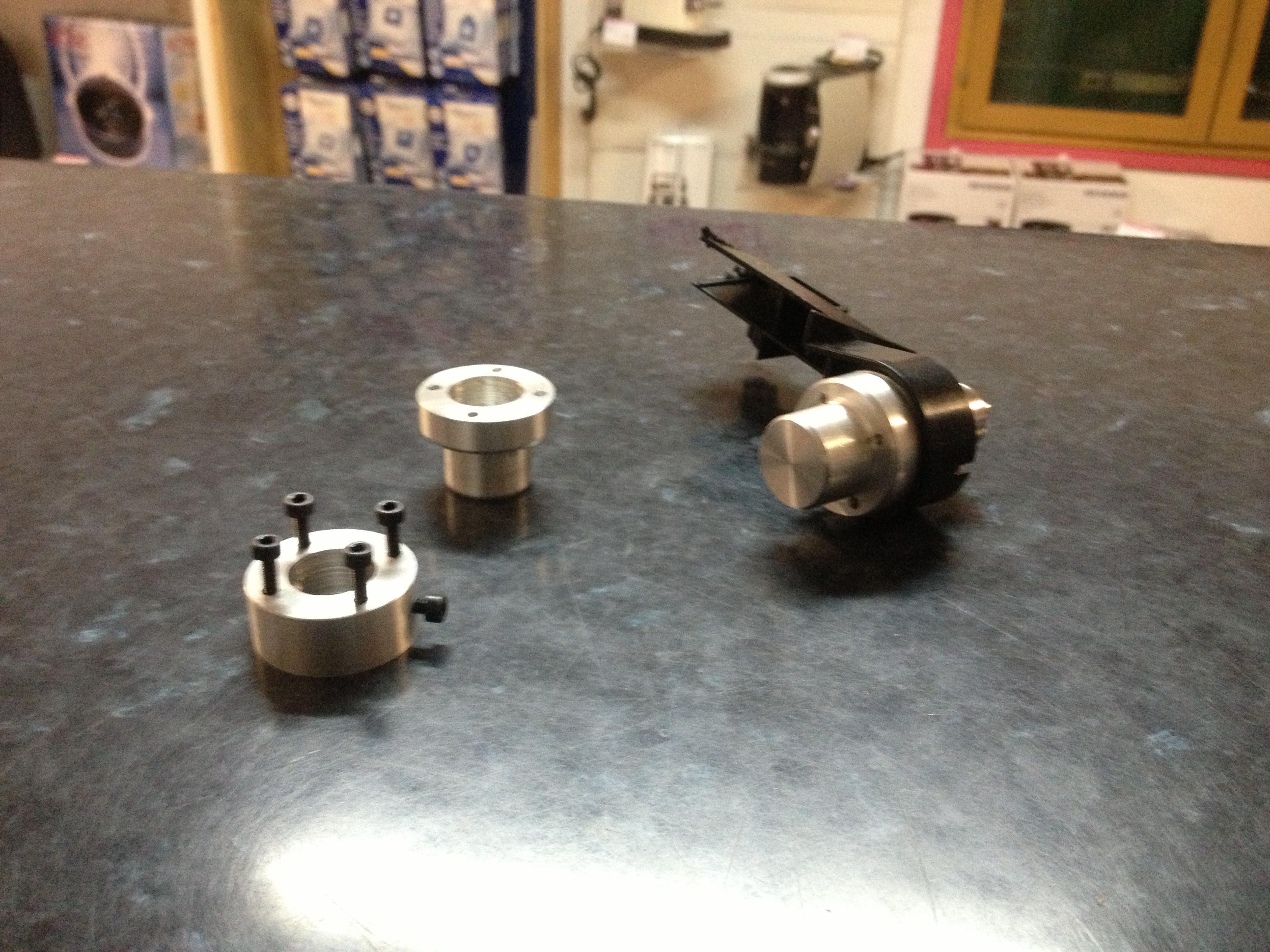

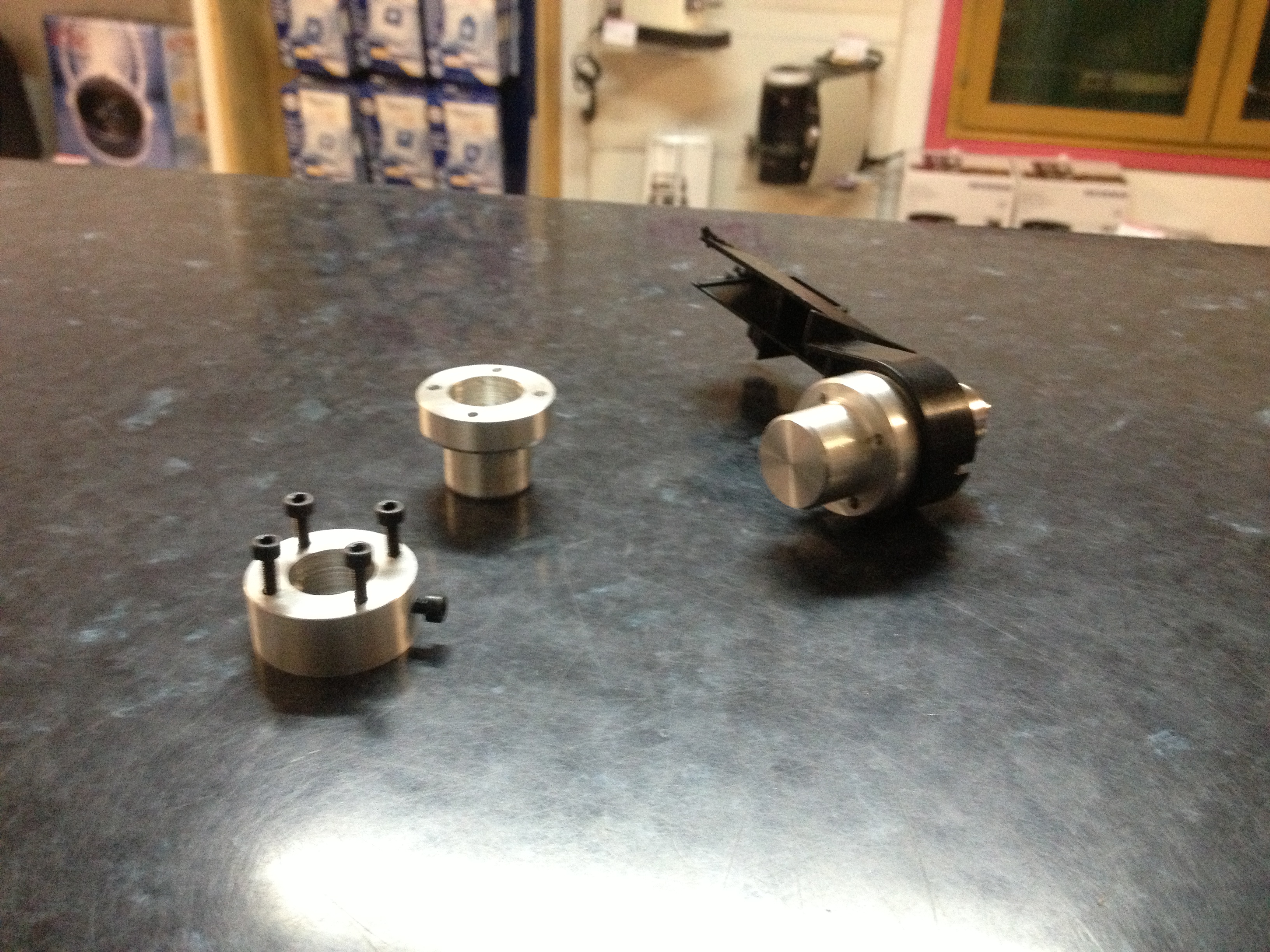

Messagepar Guillaume » Jeu Oct 03, 2013 8:17
voila ce que tu doit reproduire avec ce que je t ai envoyer
sur les bloque que je t ai envoyer tu a une vis sur le coté qui retiens le moteur tu la dévisse tu retire le moteur avec le barbotin
une fois retiré tu verra y a 4 vis qui relie la bague (comme sur la photo) et le capot moteur tu les dévisse aussi pour séparer la bague du capot
sur le châssis bruder il faut évidé la partie ou la bague doit venir puis faire les 4 trous des vis et le gros trou au milieu du passage du moteur puis tu fixe la bague au capot arriere tu remonte le moteur et remet la vis (peut être un trou aussi a percé dans le coter du cache) tu branche les fils et c est fini (:o)
