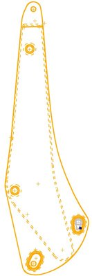

Voila la dernière étape avant l'usinage, le mise en plan 2D avant export vers le logiciel NINOS pour la création du parcours CNC.
Le plan d'origine 2D est réalisé sur WORNNC.

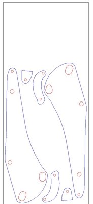

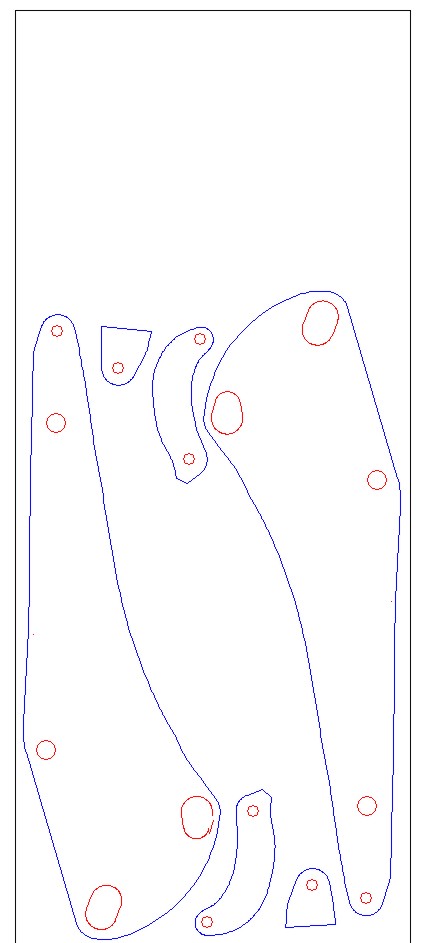

Plan définitif dans le logiciel DESIGNCAD, le plan d'origine est épuré de ce qui n'est pas nécessaire, et les différentes pièces sont placé sur le même dessin pour être usinées simultanément.

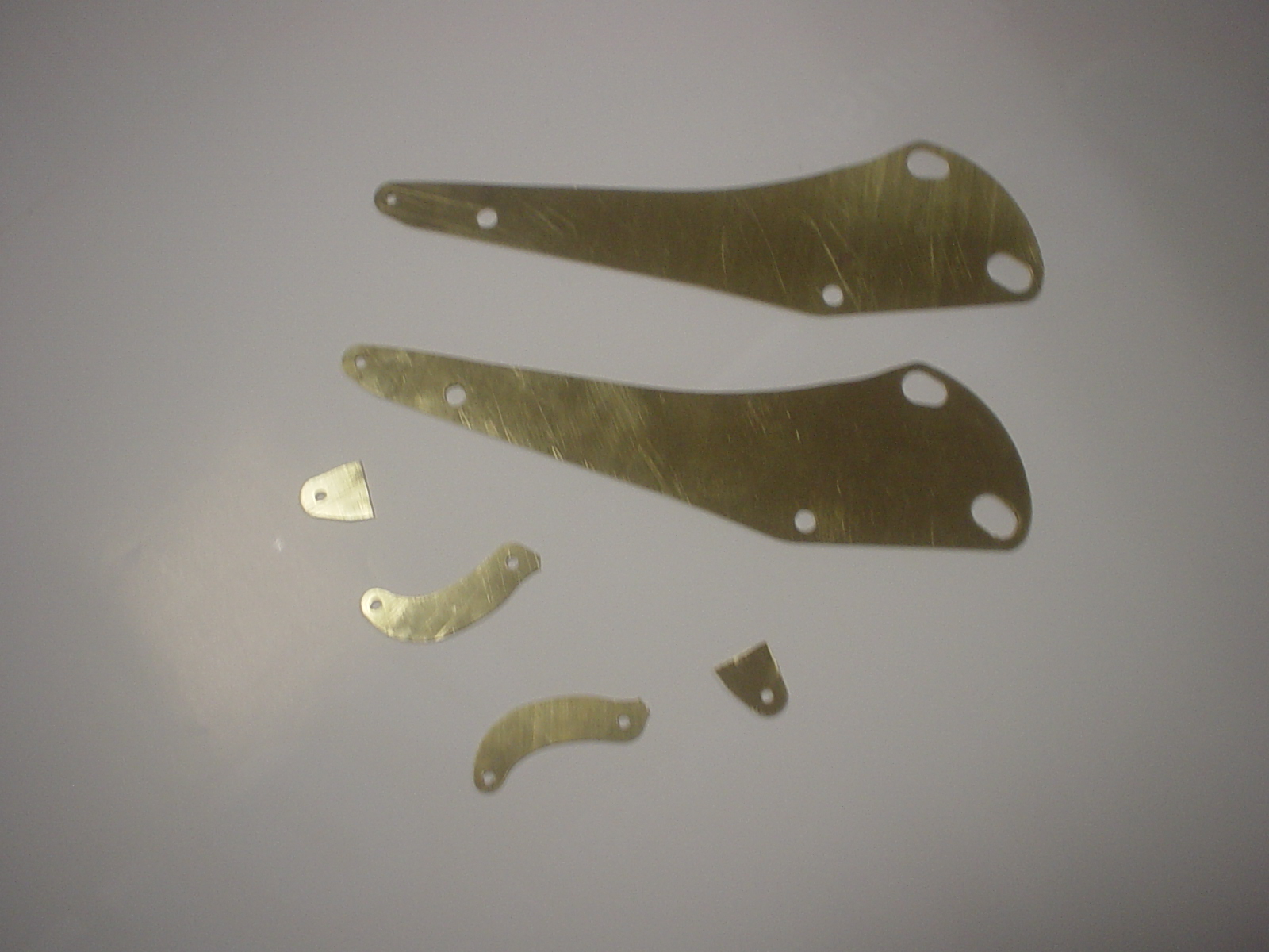

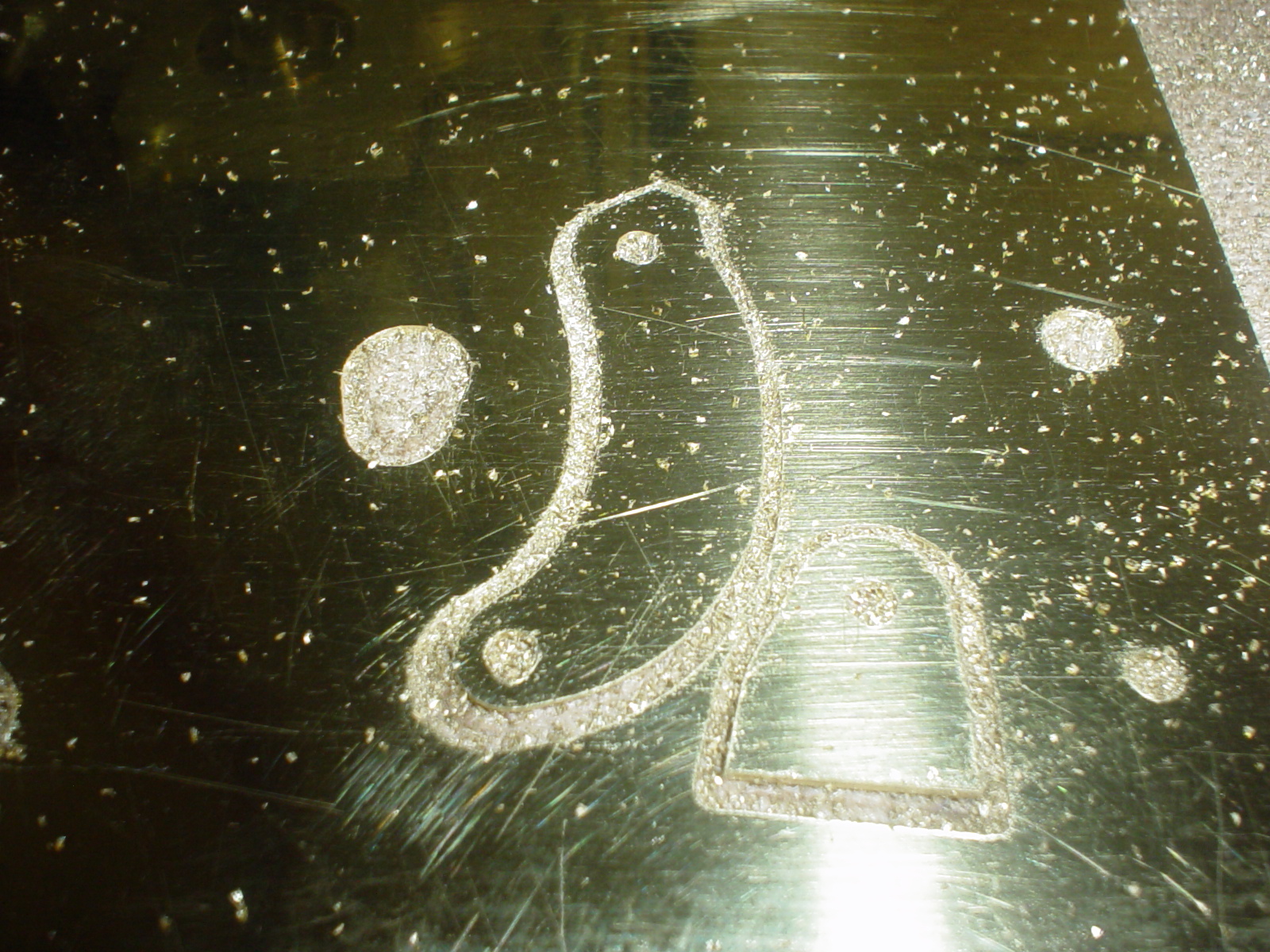

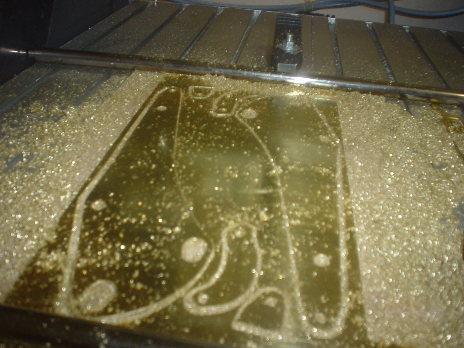

Usinage des premières pièces,
Moment magique ou l'on peut toucher et tenir dans ses mains ce qui sera (plus tard, beaucoup plus tard) un modèle RC.
Les six pièces terminées sur la machine.

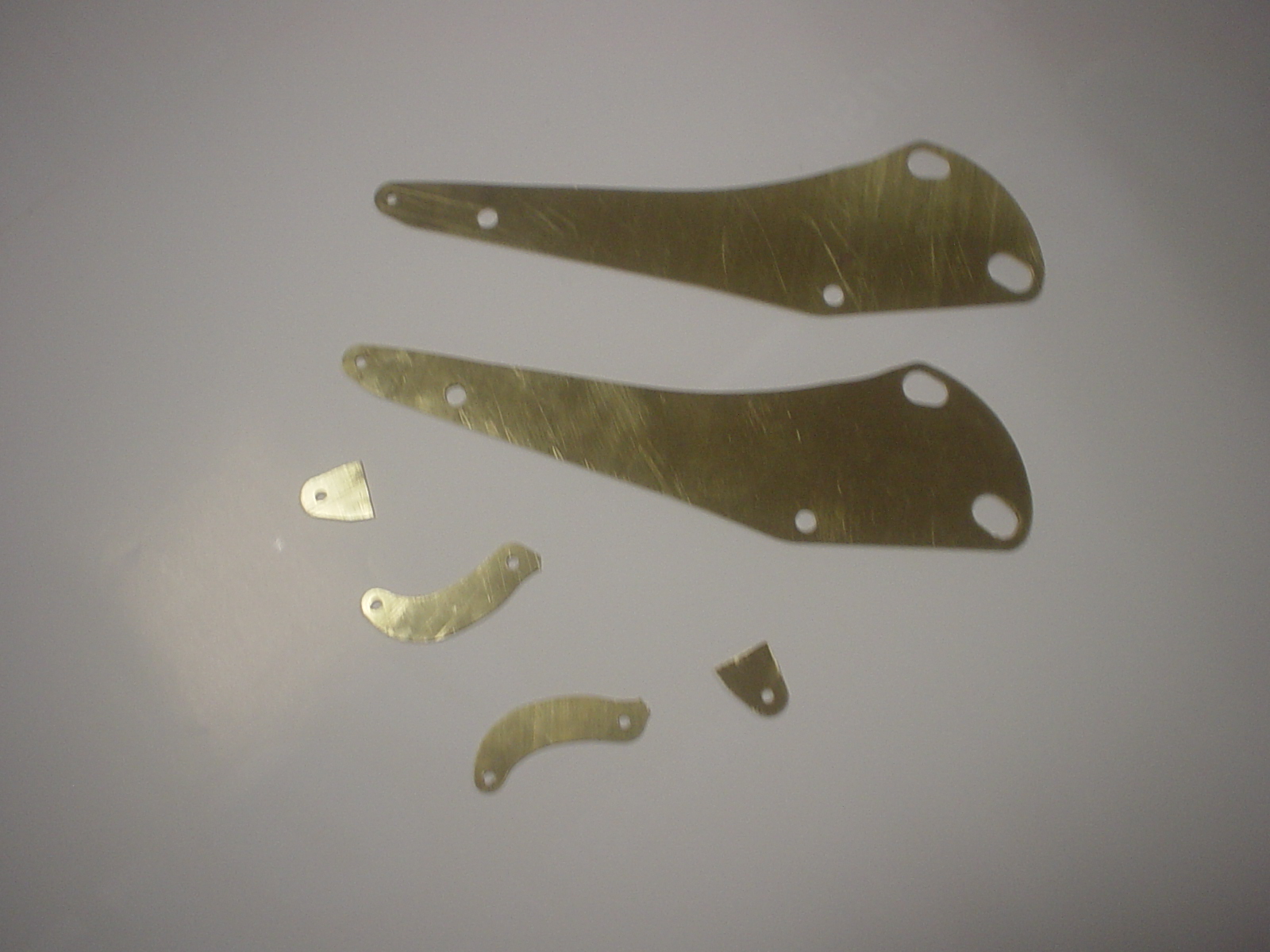

Quelques coups de lime, et voila le résultat
Prochaine étape, les axes et la tôle entretoise.

tu a une grande table, ça doit être cool tu peux faire pas mal de chose avec
Re: [1/16] LIEBHERR R954B
Messagepar Boris_25 » Ven Mars 07, 2014 7:50
Les courses de la cn sont 320 x 250 x 80, ce est pas mal mais limite pour le bras, de la pelle, je verrai le moment venu. Cette machine est ideale pour ce genre de decoupe.

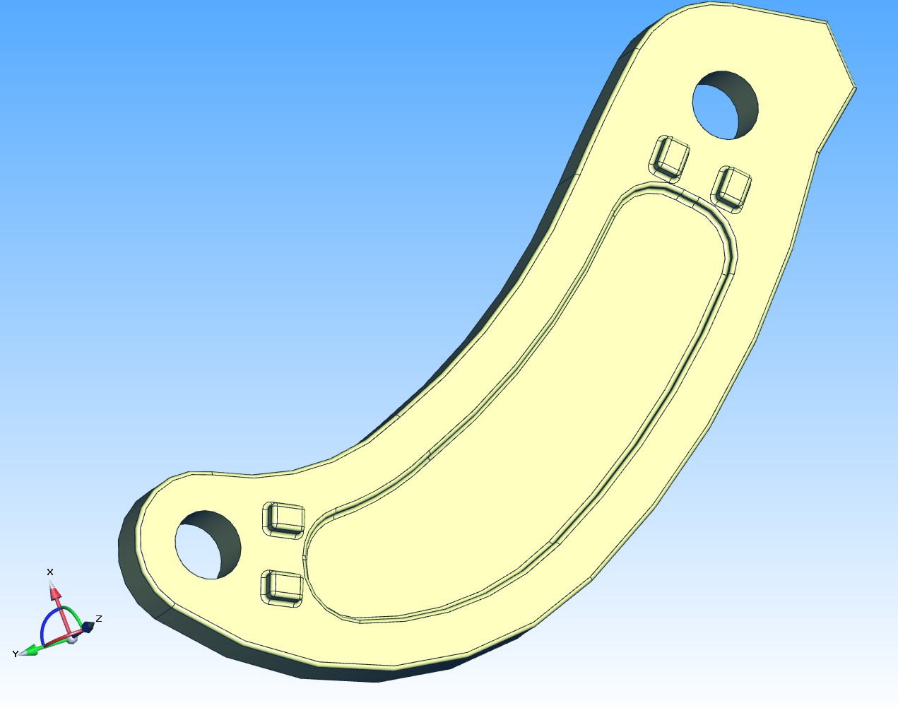

Je ne me fixe pas de date pour la terminer, les objectifs étant l'apprentissage et le plaisir.

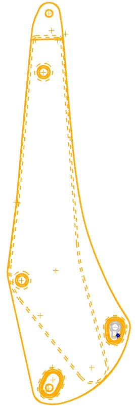

D'ailleurs, après avoir pu "toucher" l'engin réel grâce à Papy (encore merci pour tout), j'ai redessiné le levier de godet.
Voici donc l'image du nouveau levier.
Message(s) : 1346

Messagepar Papy » Dim Mars 09, 2014 9:13
Jean-Noël a écrit:Papy à une mini pelle comme ça?! :o
En réalité, pas une, mais deux et un peu plus grosses (974)........mais de la même génération que le modèle choisi par Boris, donc la conception est identique.
