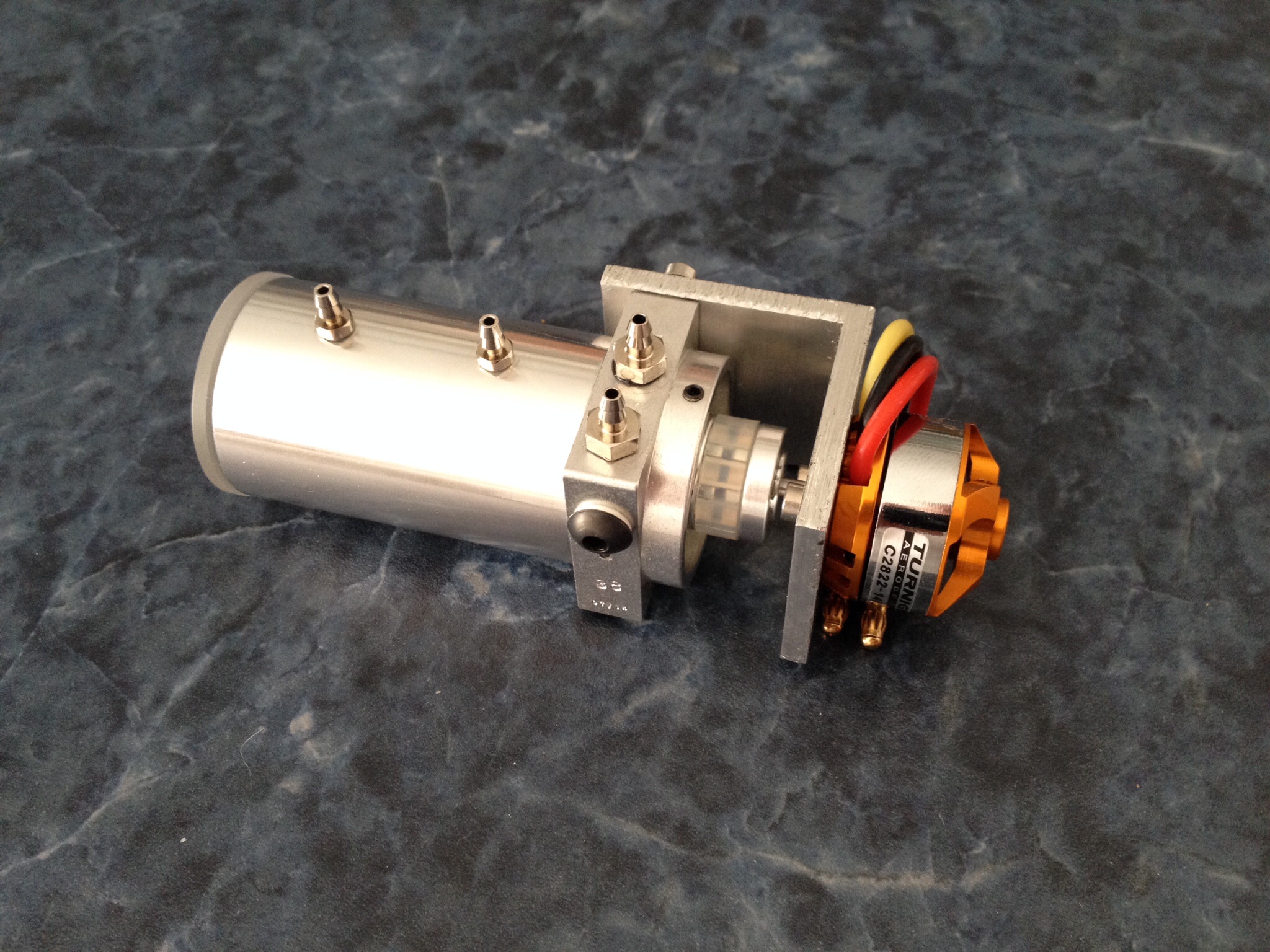

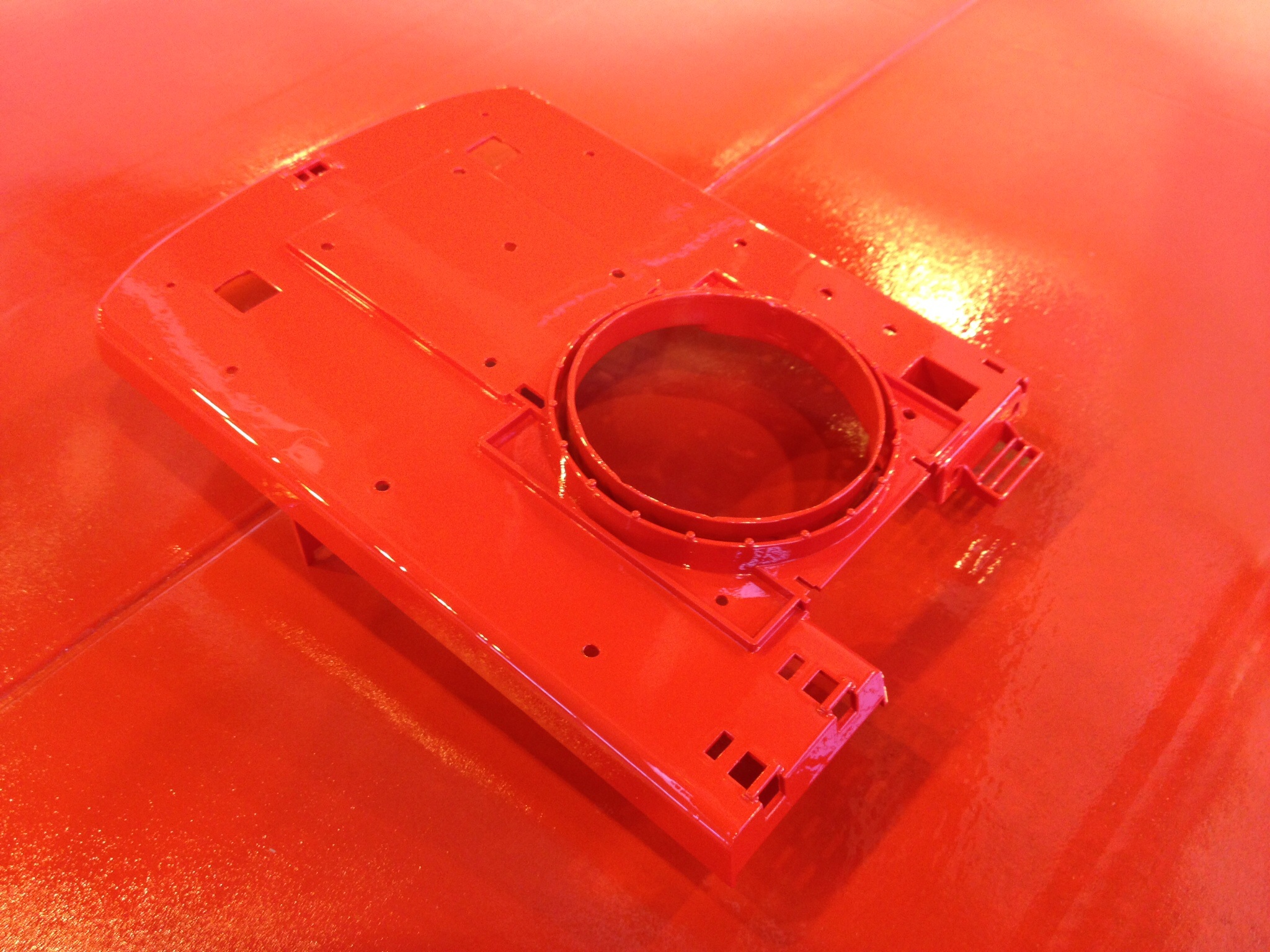

Messagepar Kris_77 » Sam Août 16, 2014 9:46
Des nouvelles avancées.
Modification de la pompe Leimbach avec un petit moteur brushless.
J'en profite pour commencer la peinture. J'ai chois la couleur des pelles O&K

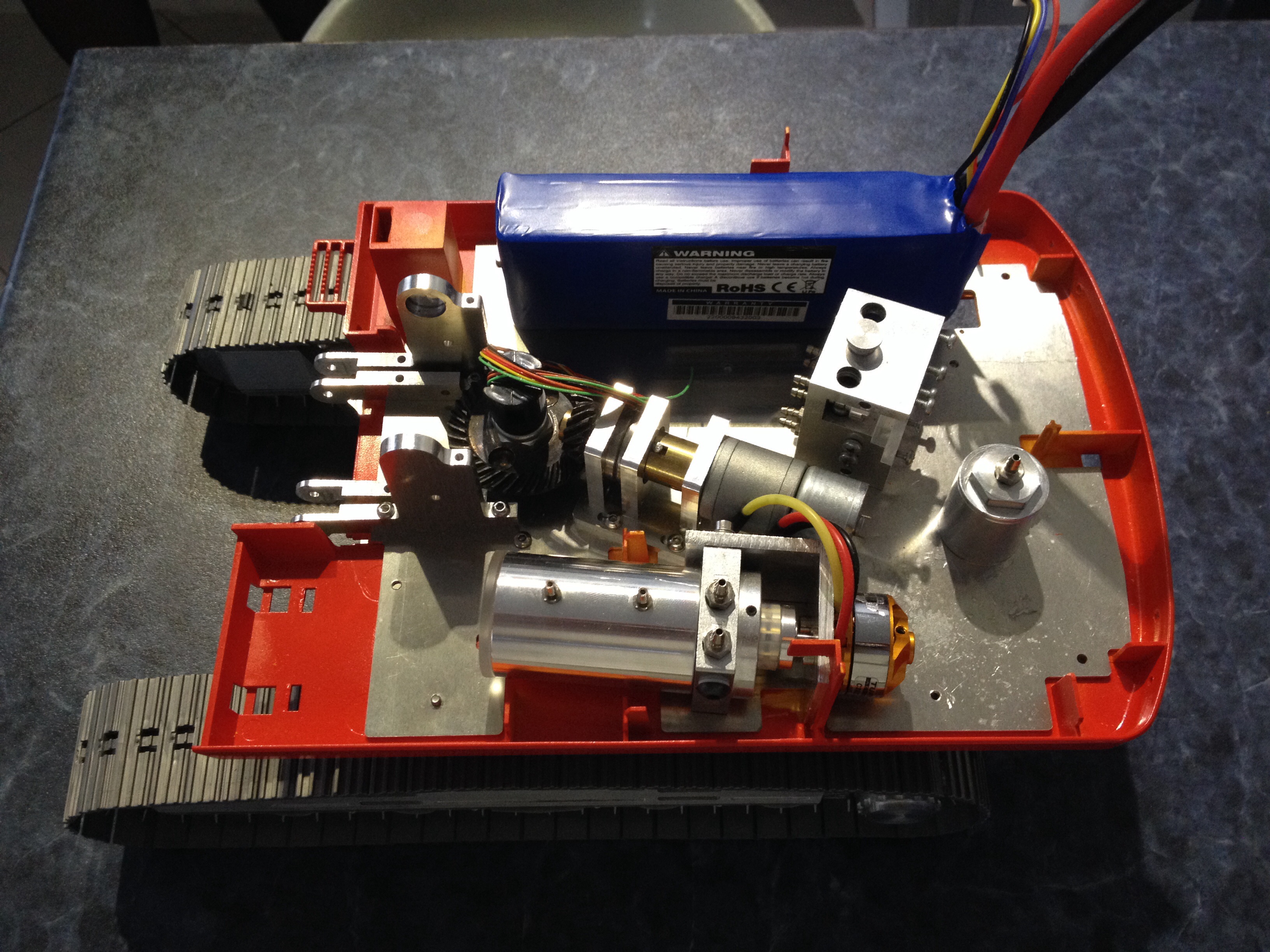

Messagepar Kris_77 » Mar Août 19, 2014 6:37
Petite avancée...
Et installation du contre poids de châssis. (1.6kg)
Apprêté et peint pour éviter de corroder le châssis alu
_________
Kris.
Kris_77
Message(s) : 66
Localisation : Bussy 77
Re: [1/16] Bruder 320D Cat
Messagepar Guillaume » Mar Août 19, 2014 8:11
très joli et très propre ! :super:
et vu la taille de ta batterie tu va avoir de l autonomie ! :super:
Messagepar Kris_77 » Mar Août 19, 2014 8:25
Merci Guillaume.
Oui j'ai pris une 3s 5000mAh ça devrait tourner un petit moment :)
