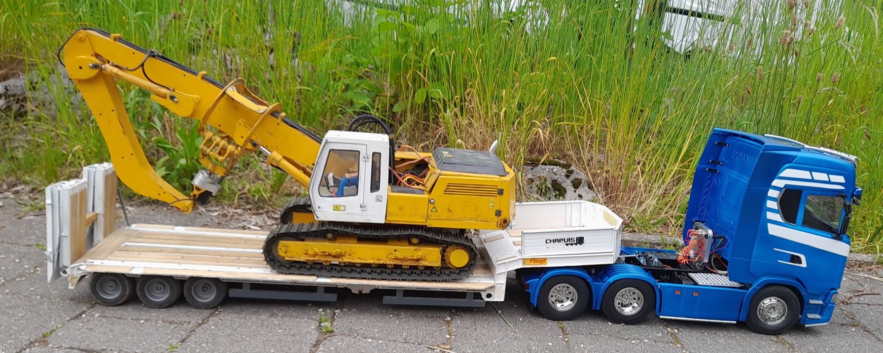

Papy nous a confié la 942.
Photo de son arrivée

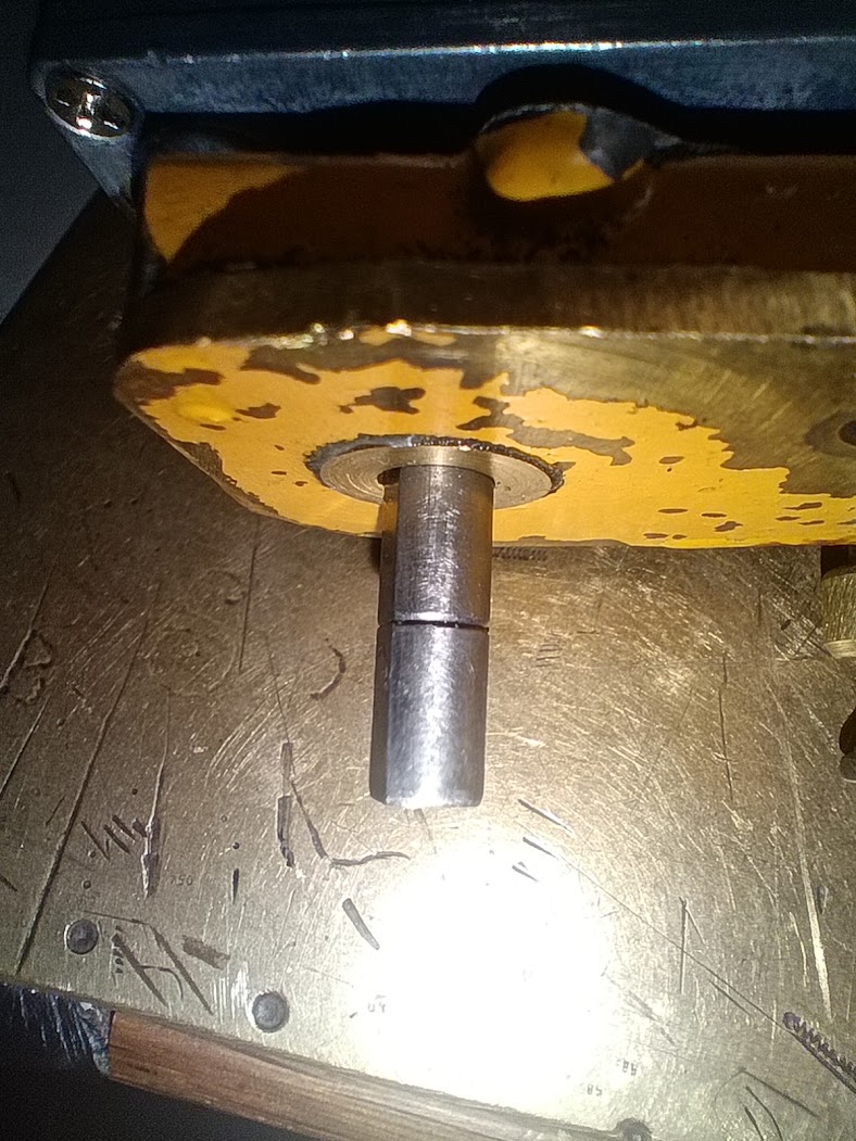

Changement des deux moteurs, et prolongement des axes.
axe rallongé

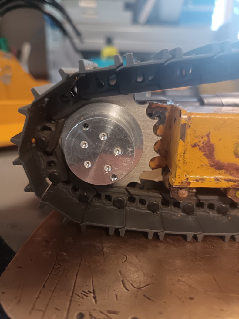

Usinage de deux nouveaux barbotins.
barbotin 942

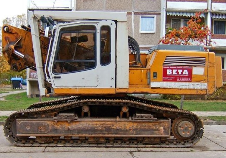

en s'inspirant de ce model:
Inspiration barbotin

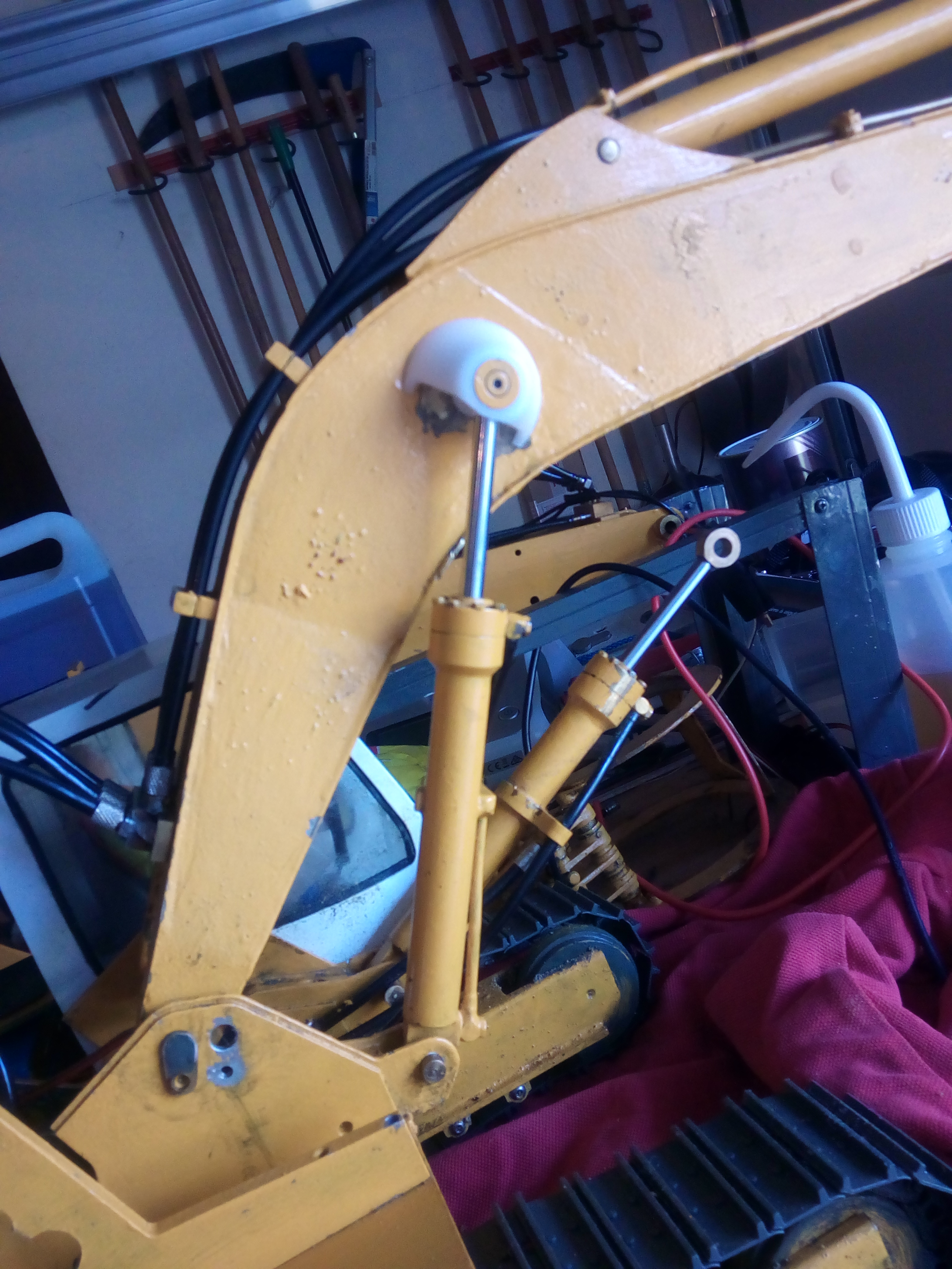

Le bras a un peut travaillé est les fûts de vérin frottaient contre.
Réalisation des coupelles pour espacer les vérins de la flèche:
coupelles montées

Ca fait plaisir un petit "realignement" d'une machine,et deja quasi parfaite.
Juste un bemol,les barbotins me sont trop brute d'usinage...Angles casses,chanfreins et rayons manquent.Allez Nono a tes limes...
Limes ? (?) Connais tu connais ces outils ?....Complements indispensable :langue2: :langue2:

Messagepar marc » Ven Mai 10, 2024 7:44
Chanfreine au moins les sommets de dents,tu va abimer les chaines
Message(s) : 2798
Messagepar Nono25 » Ven Mai 10, 2024 12:06
marc a écrit:Chanfreine au moins les sommets de dents,tu va abimer les chaines
On a pas toucher au dents on a juste usiné le moyeux, j'ai juste passer un coup de toile pour qu'il y ai un bonne appui entre les dents et le moyeux.

Messagepar marc » Ven Mai 10, 2024 1:17
Ok,mais quand meme...
