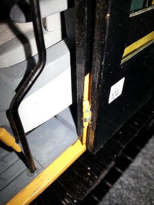

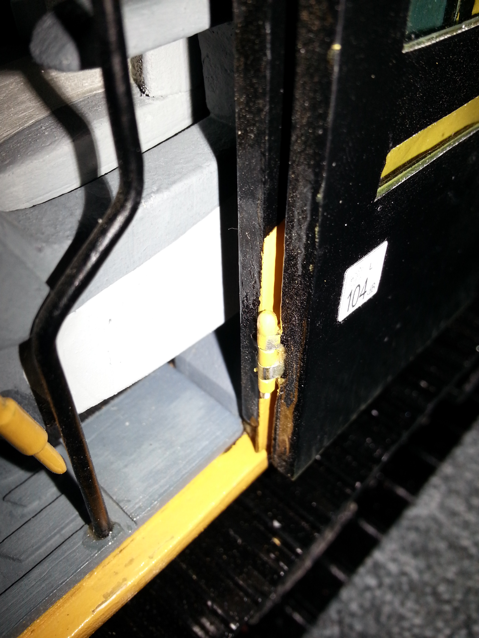

Salut, aurais tu une photo des charnières de la porte avec ouverture à 180, car je voudrais refaire ce type de montage, car ce que j'ai fais sur la niveleuse n'ouvre pas à 180°
Merci A+
Lrz76
Message(s) : 133
Messagepar cater38 » Jeu Août 14, 2014 8:46
Il faut faire comme les gonds de porte, l'axe ne doit pas ètre dans le même axe que les platines.

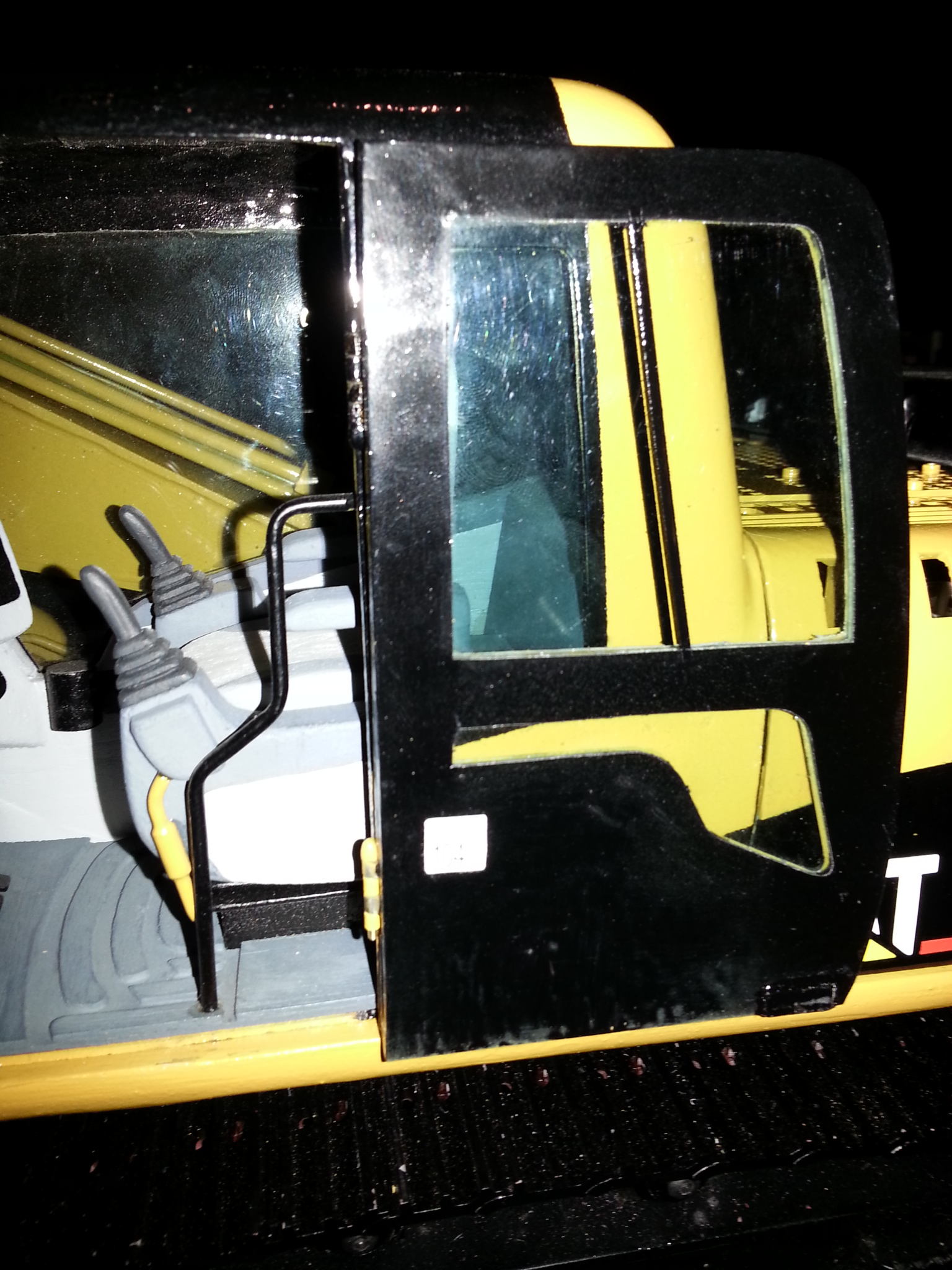

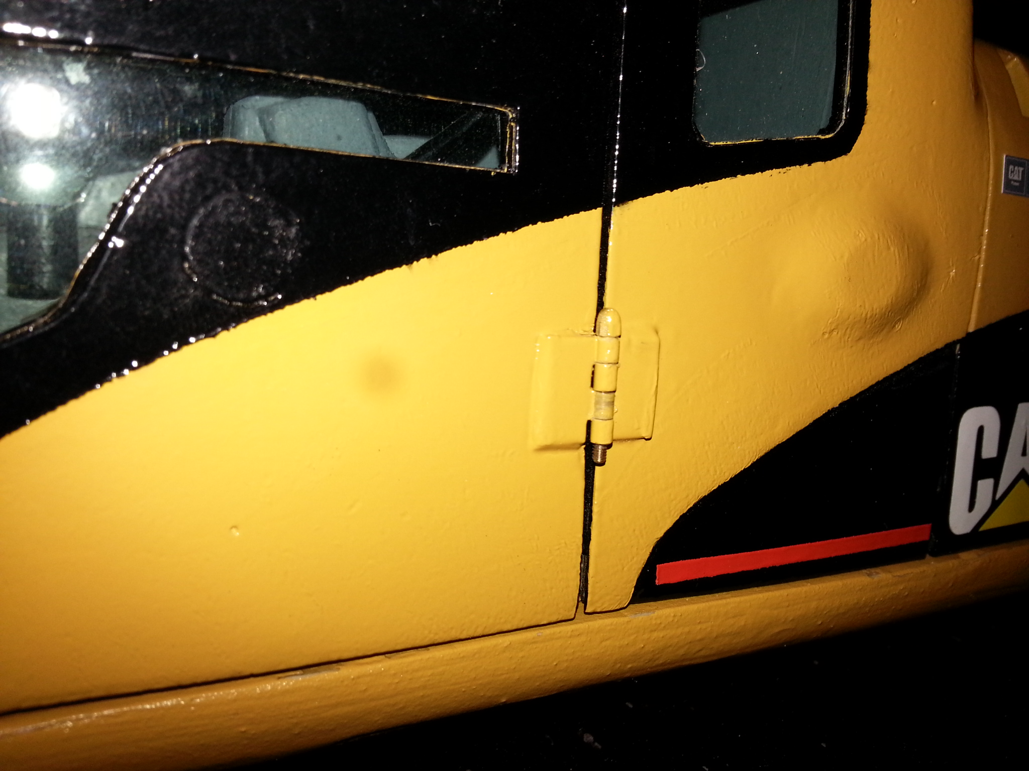

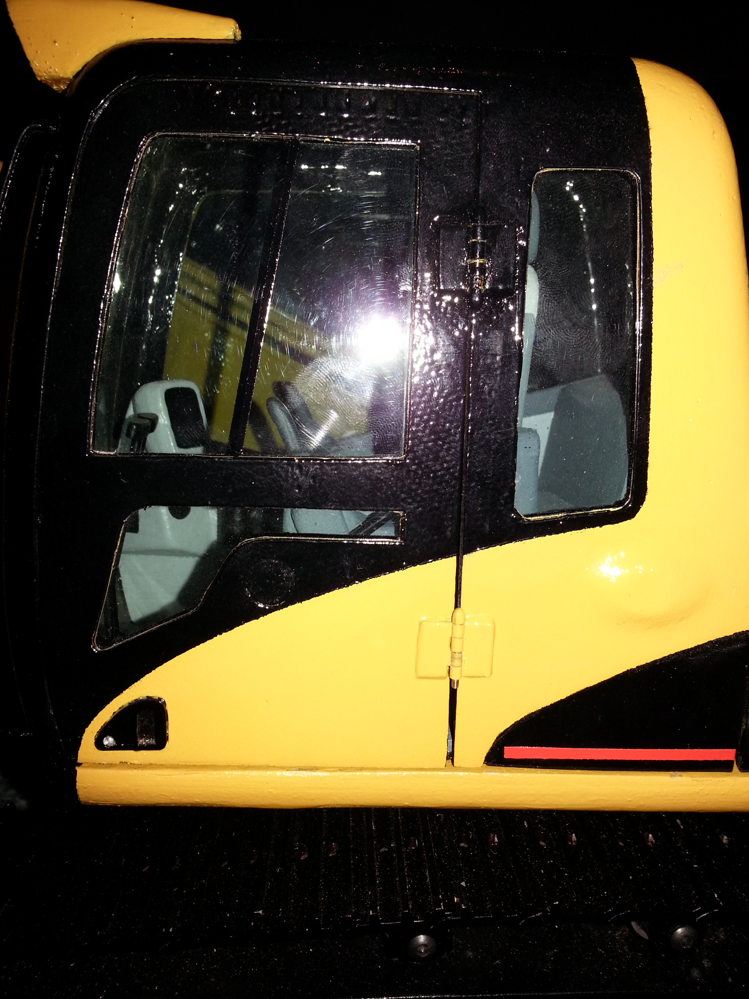

Quelle matière utilises-tu et comment fixes-tu les platines sur la porte et le montant, soudure, colle?
Message(s) : 1336
Messagepar cater38 » Ven Août 15, 2014 9:15
Les charnières sont en laiton (plat et tube soudé étain)
La cabine est faite en fibre de verre et sur l'intérieur est collé du plexi teinté de 3mm.
Les charnières sont collées sur le plexi, qui a été creusé, avec de la colle époxy bi-composant.
