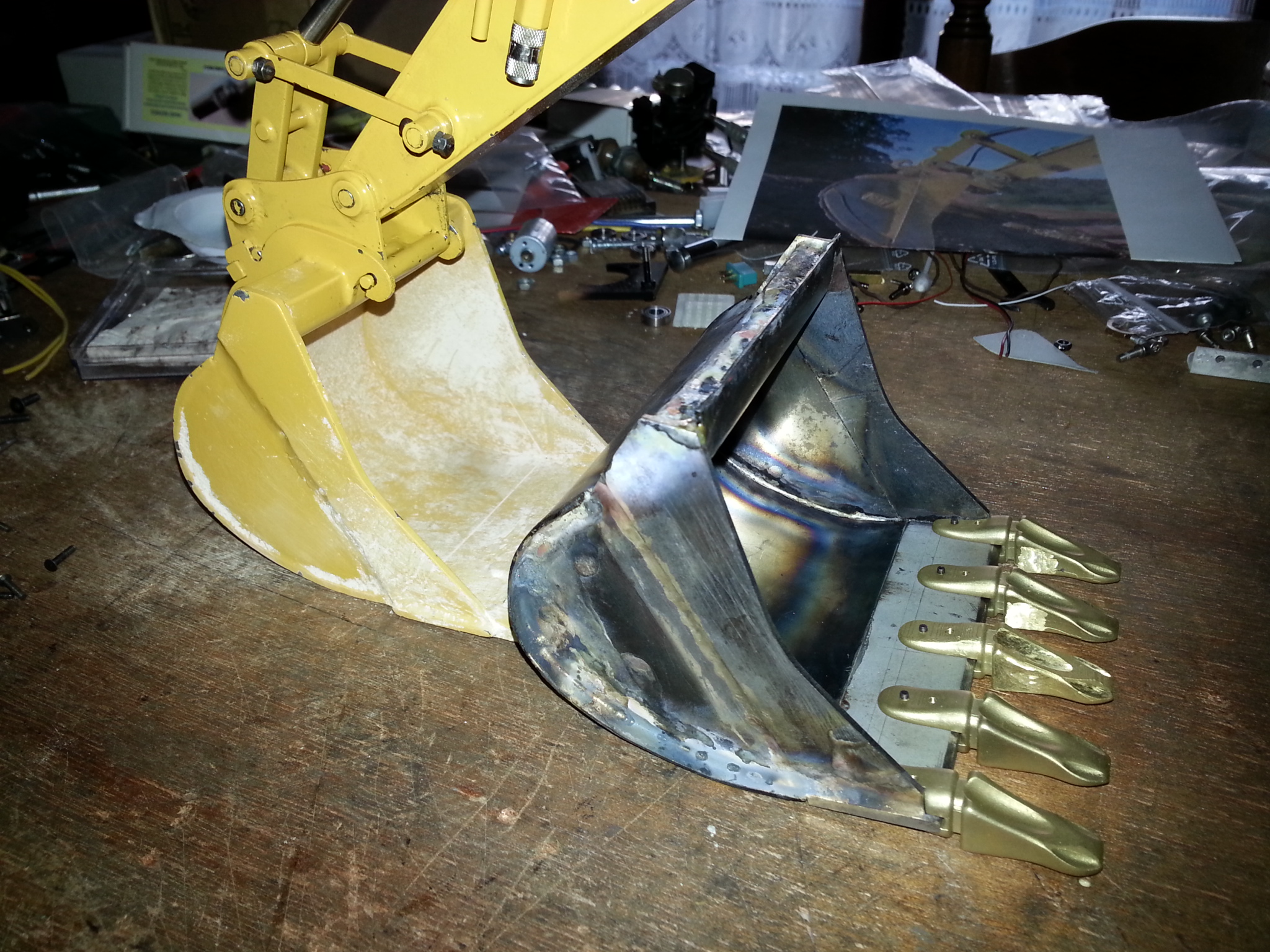

Messagepar cater38 » Sam Août 23, 2014 7:01
Christopher, ça te convient (?) (?) :mdr3: :mdr3: :mdr3: :mdr3: :mdr3: :happy1: :happy1: :langue2: :langue2:
Les dents sont un peut grosses :/ :/ Je les ferait à la mains quand le poignet ira mieux car il faut de l'huile de coude et aujoud'hui il en a assez :langue3:
Pas pu faire plus acétylène à plus :pleur4: :pleur4: :mdr1:
Messagepar papa_ep3 » Sam Août 23, 2014 8:15
bien beau ca !! comme tu donnes la forme a la tole ??

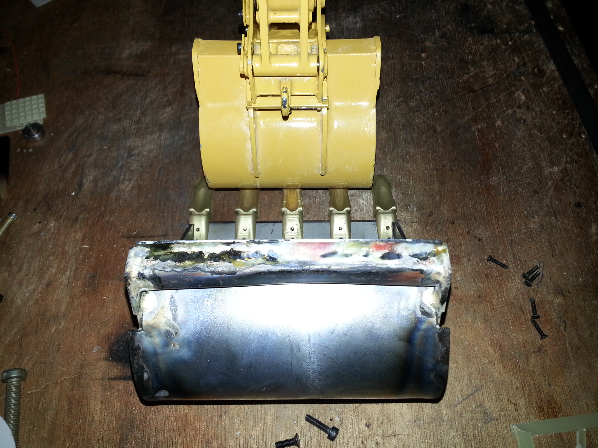

Messagepar cater38 » Sam Août 23, 2014 8:34
Autour des flancs.
La tole est brasée sur le support des dents, les flancs sont brasés sur le support. Ensuite, fixé un étau de perceuse au bout de la tole puis tu chauffes et appuis en même temps puis tu mets de la brasure que tu fais avancer avec la flamme un peu de chaque coté au fur et à mesure. A la fin, elle repasse à l' intérieur, du coup il faut couper à la demande sur place. Un U de 10x10x10x1mm est brasé par dessus où l'attache sera fixée. Pour finir, la tole remonte contre le U et brasage sur le haut. Un bout de tole est brasé derrière le U pour finir d'habiller et pour plus le voir.
C'est du technique :langue2: :langue2:
Pour celui-là, c' était plus facile :happy1: car il fait 10 cm intérieur et j'ai un U de 10 extérieur, que le premier faisait 8 cm extérieur donc le calage (+) (+)
