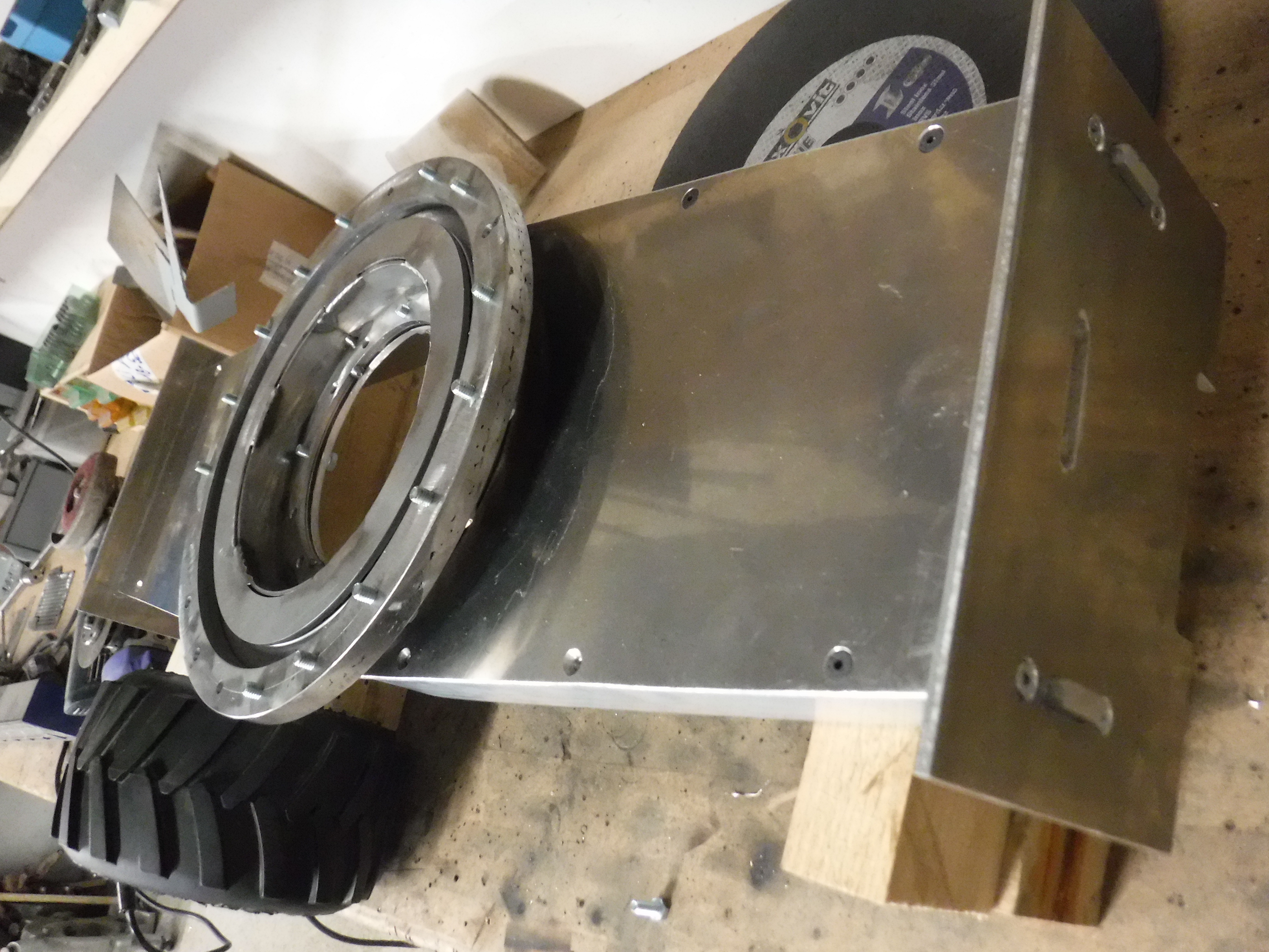

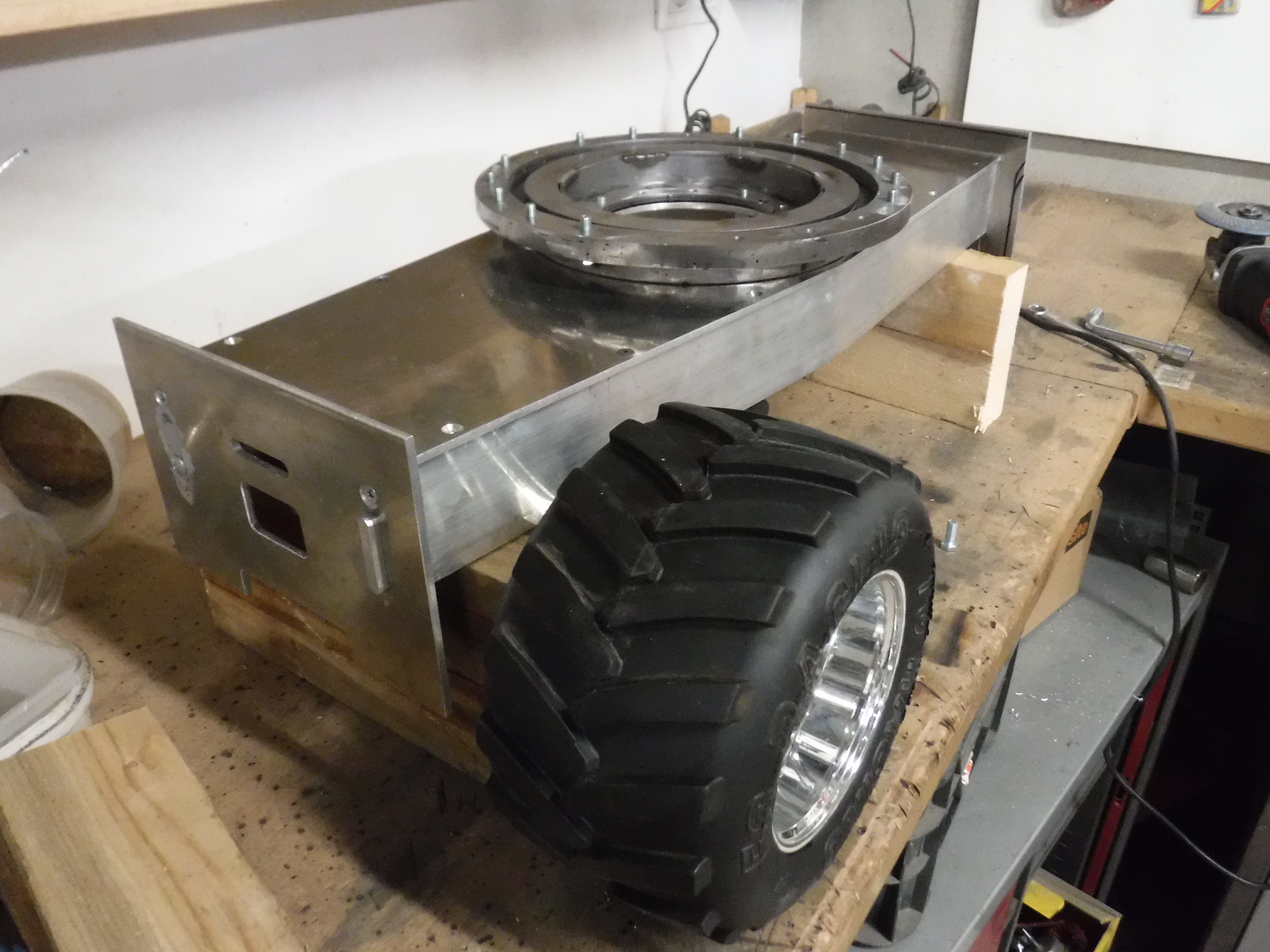

Messagepar damien model metal » Lun Fév 11, 2019 7:29
apres beaucoup de recherche sur le net pour ma pompe hydraulique je crois k je vais me diriger vers une véritable pompe hydraulique il y en des pas cher pour une 100 d euros livré on en trouve;de plus j en aurai pas besoin de 3 comme sa , par contre elle sont donné pour un certain cm3 je ne s ais pas se que sa veux dire! est ce sont débit? ou sa force ?
Par contre je vais me dirigé vers les distri magom en m5! est ce une idée raisonable? car je vais mettre de la durite d air comprimé de diamètre 6 ext donc sa va me faire du 4 intérieur
mais est ce que ses durite tiendront le cou du a la pression d une tel pompe ?
VOICI LE CHASSI PENEUS TOUT EN ALU SAUF LA COURONNE DE ROTATION
ET LA VOILA A L ECHELLE 1/1
