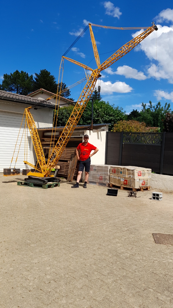

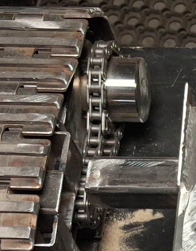

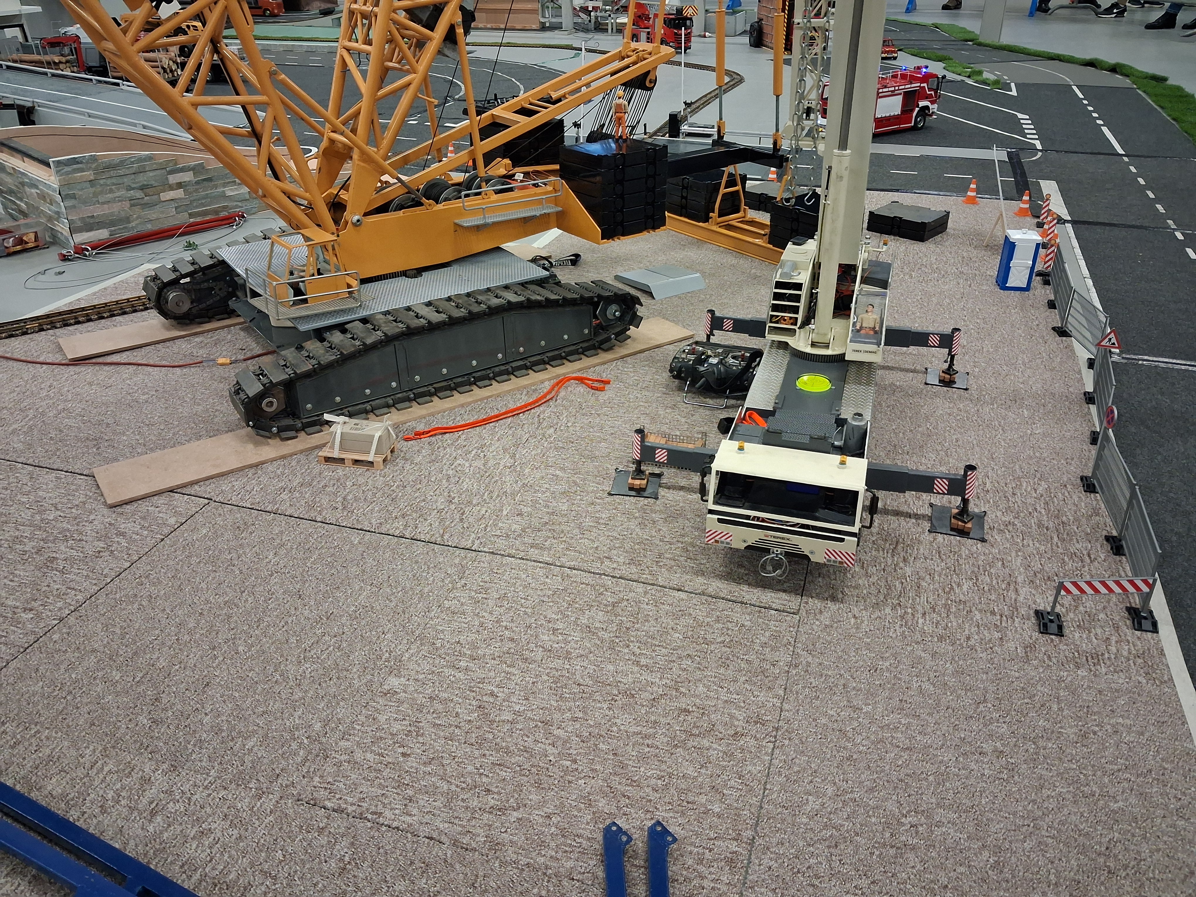

Messagepar damien model metal » Lun Nov 17, 2025 8:24
Bien le bonjour à mes scientifiques mathématiciens septique de mes moteur de 21 w
Alors se week-end j'étais en expo à St rambert d albon pour 8e mini truck expo
Comme toujours j y est amener mon immense grue à treillis Lr1750 de 260kg jusqu'à maintenant je n'avais jamais put la faire avancer et même ripper avec mes moteur d essuie glace .
J ai avant cette expo me suis repenchez sur se problème et j y est monté ses fameux moteur de 12volts de 21w en 6tr minute en sortie de réduction des moteurs
Je tien à vous rappeler maintenant les caractéristiques d effort que les 2 moteurs doivent endurer
La grue fait 160kg elle a besoin de 100kg de masse pour etre mise debout et chaque train chenillé à 22 kg de maillon de chenille qui compose chaque chenille et la chenille n à de galet à roulement que sur le dessous , sur le dessus c est un rail qui l'a guide donc frotte de tous son poids .
Donc ma conclusion je pense que ma petite 996 de 70 kg arrivera largement à avancez et à ripper sur place sur un sol suffisamment stable après il y aura bien un petit caillou qui viendra se coincer et foutre le bazar

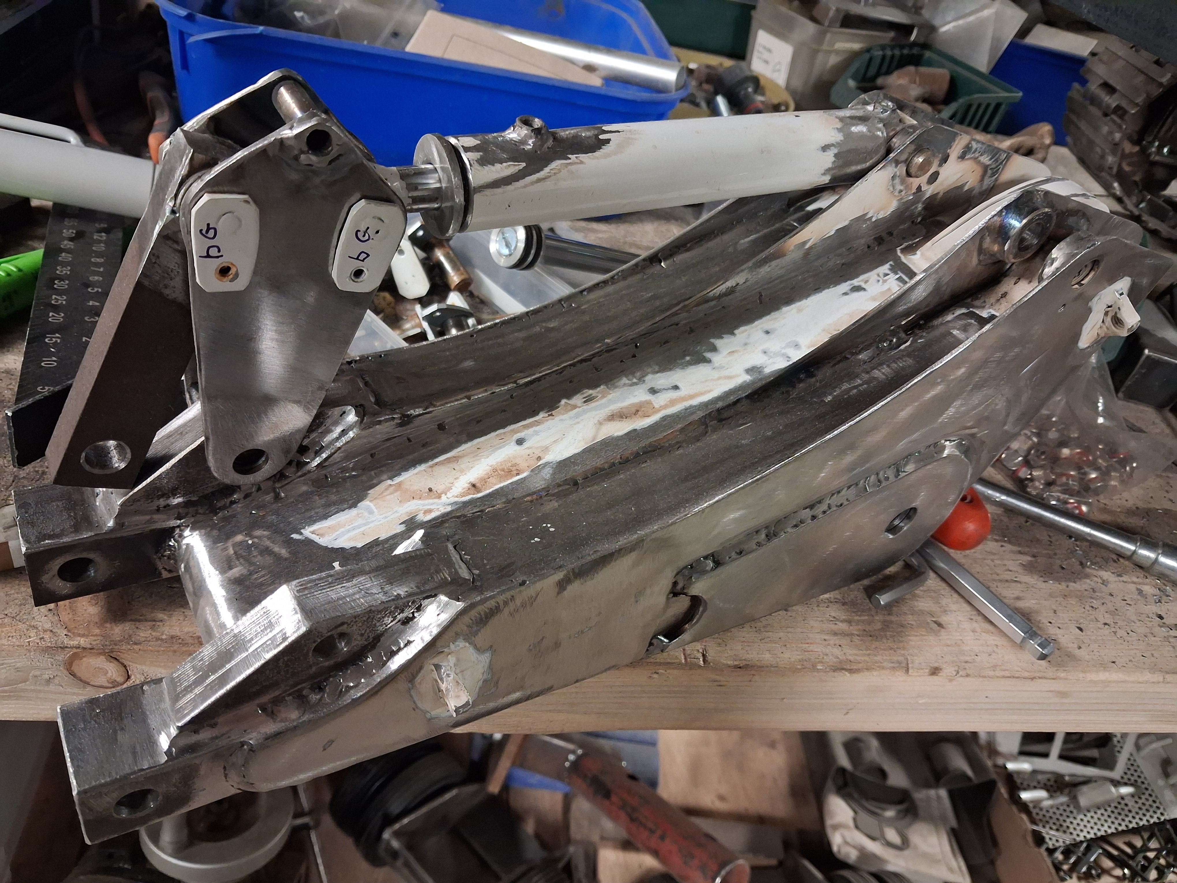

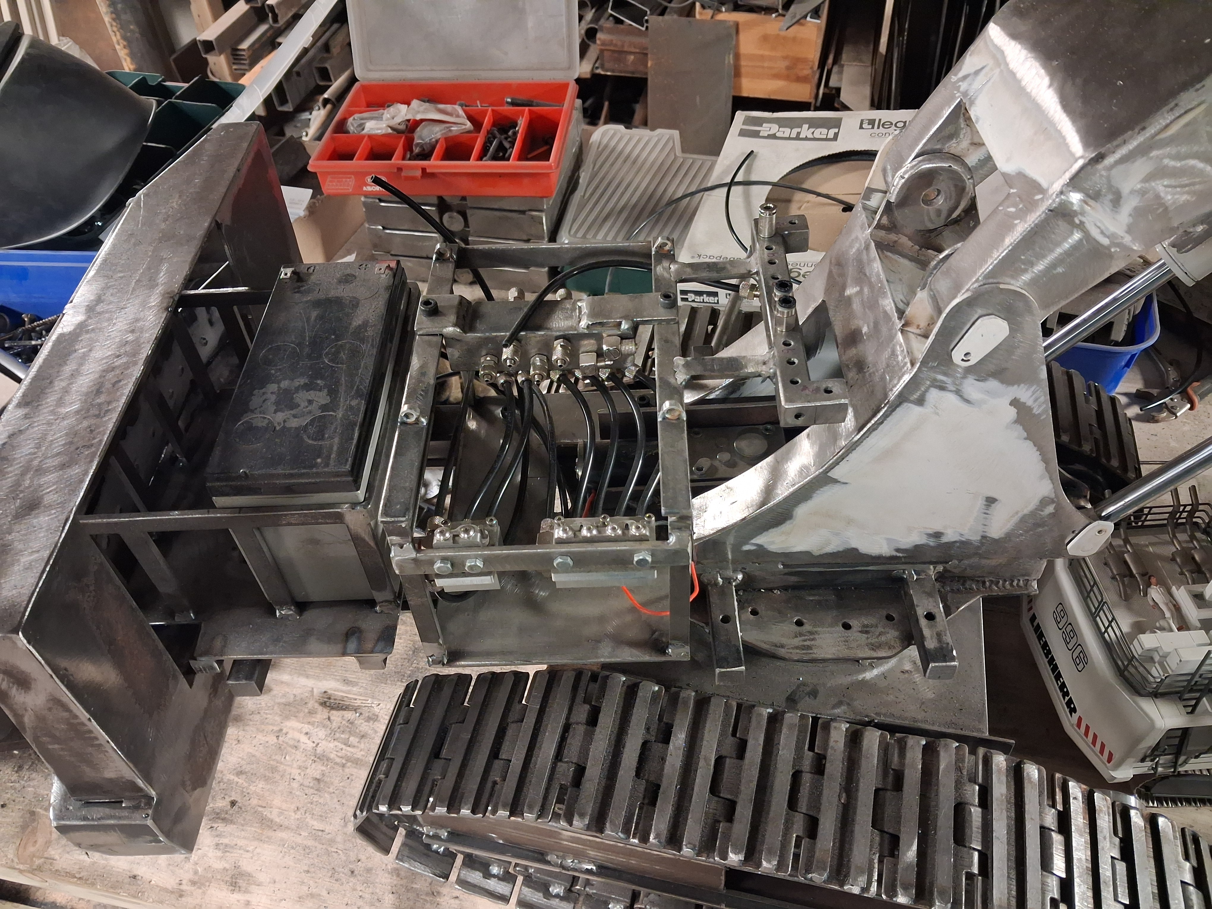

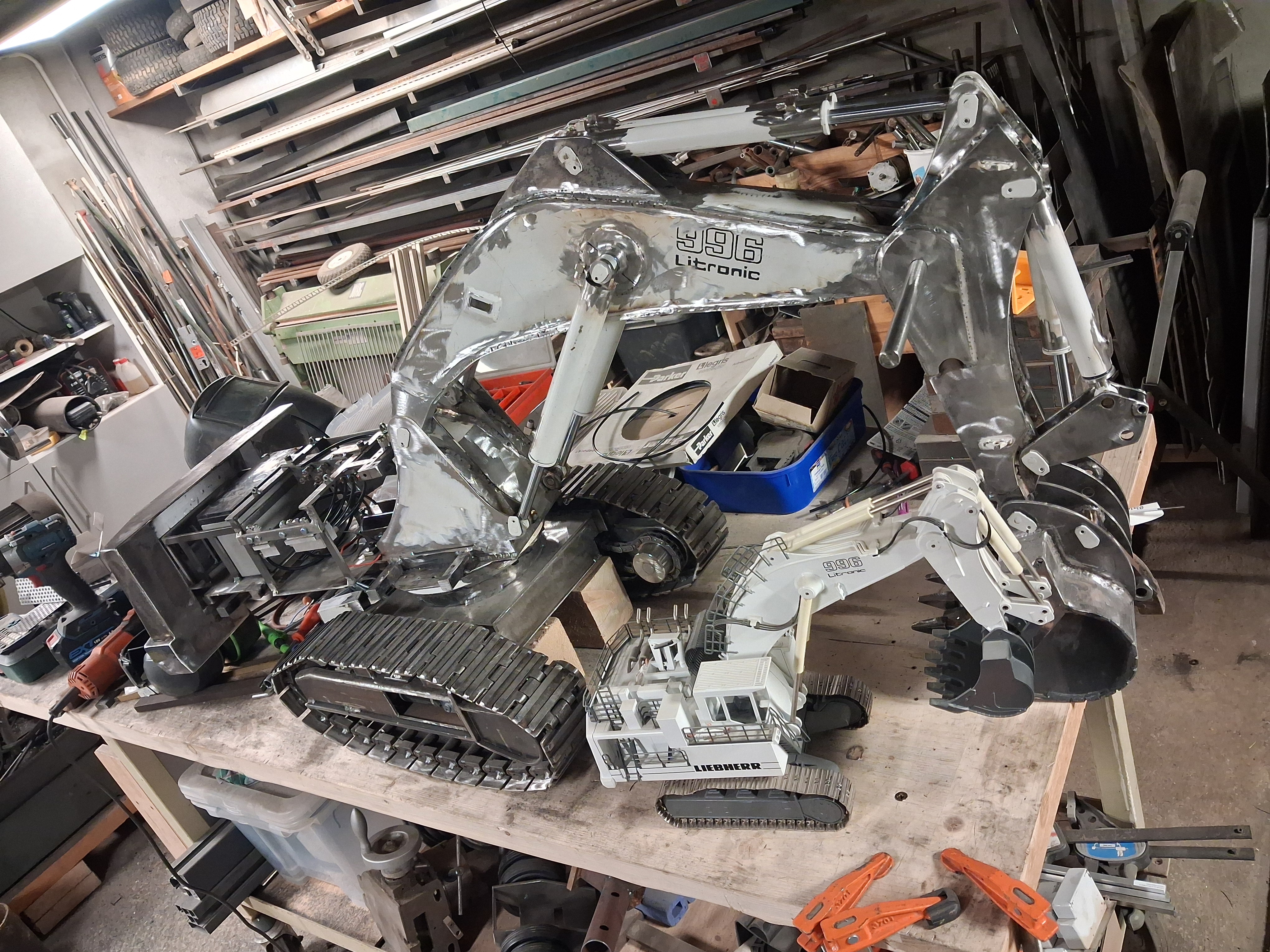

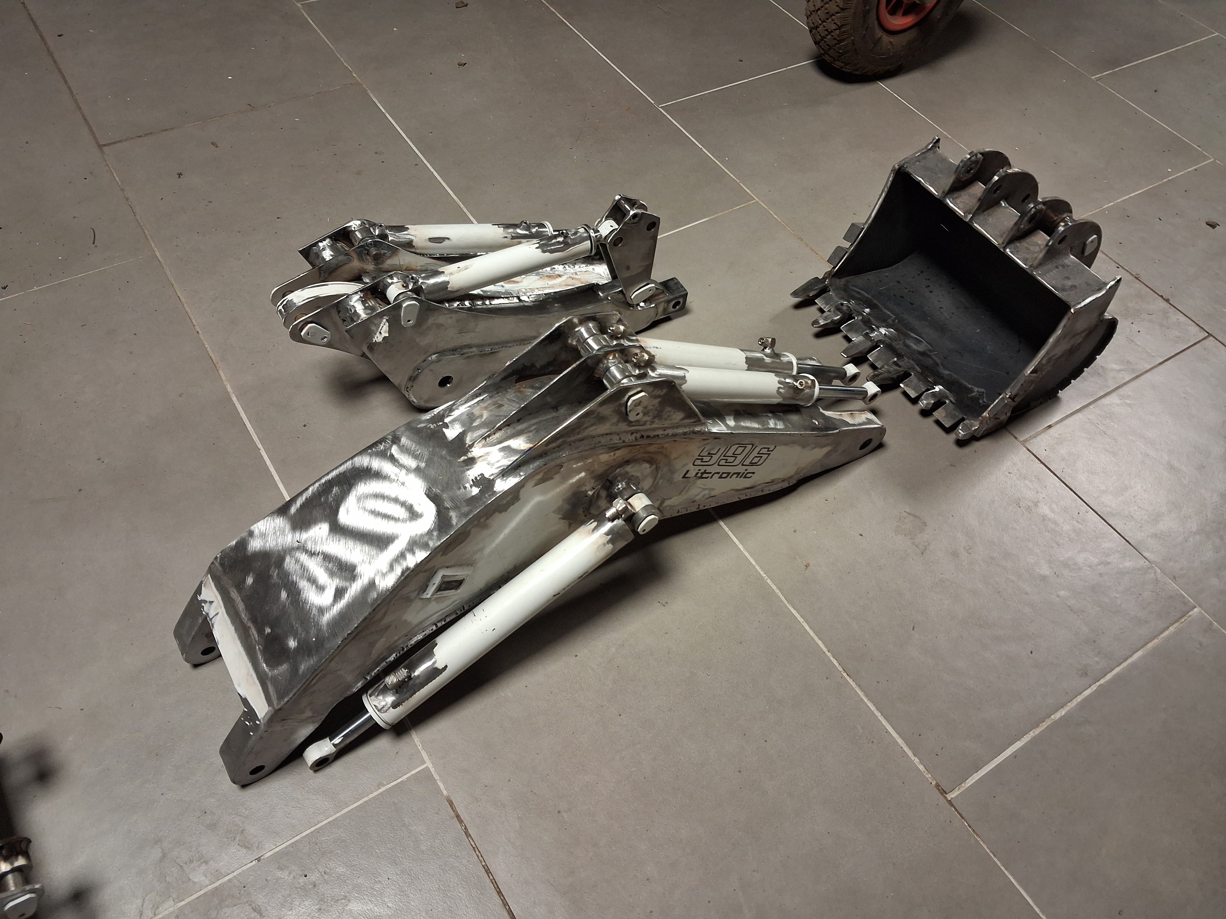

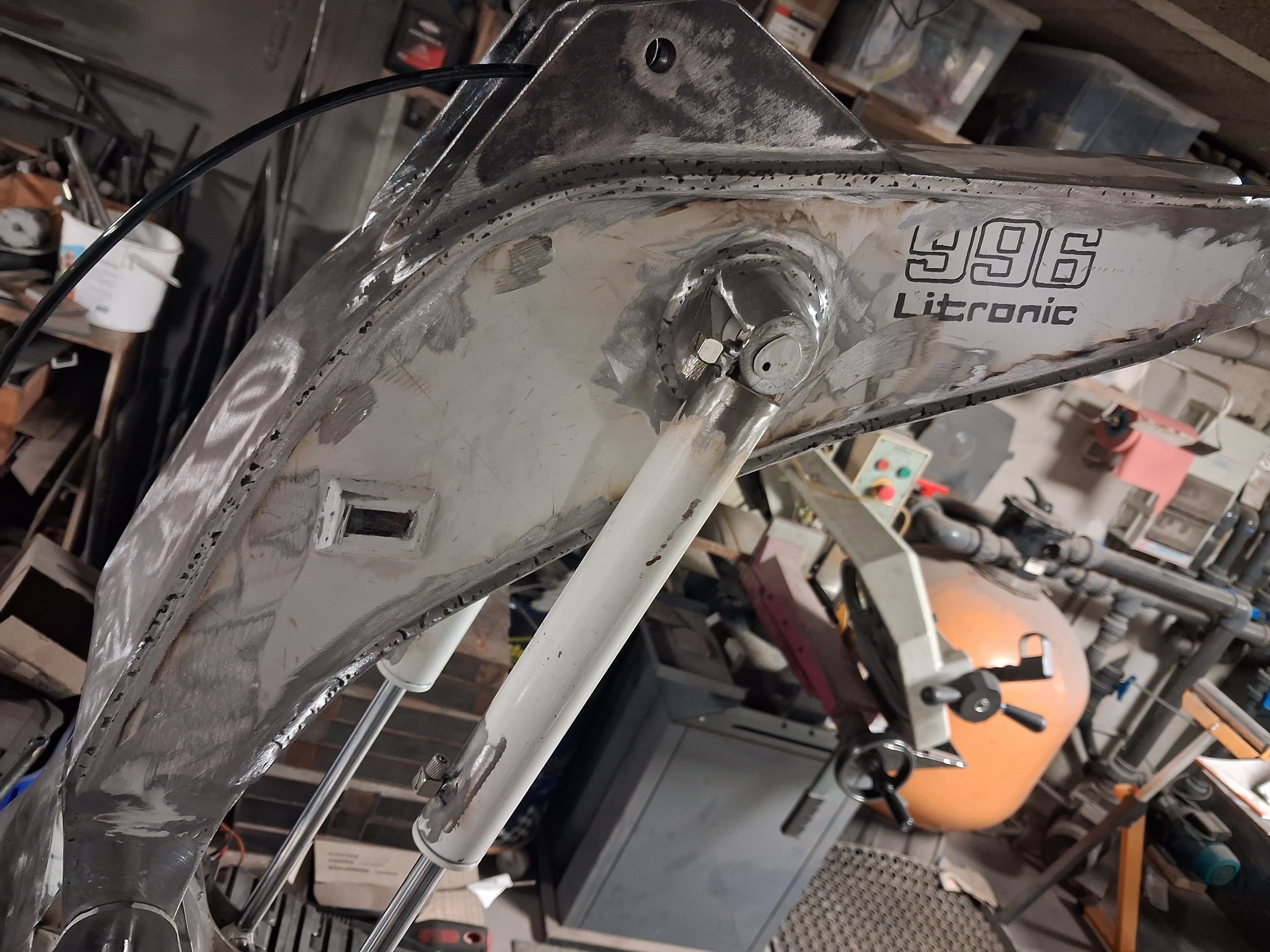

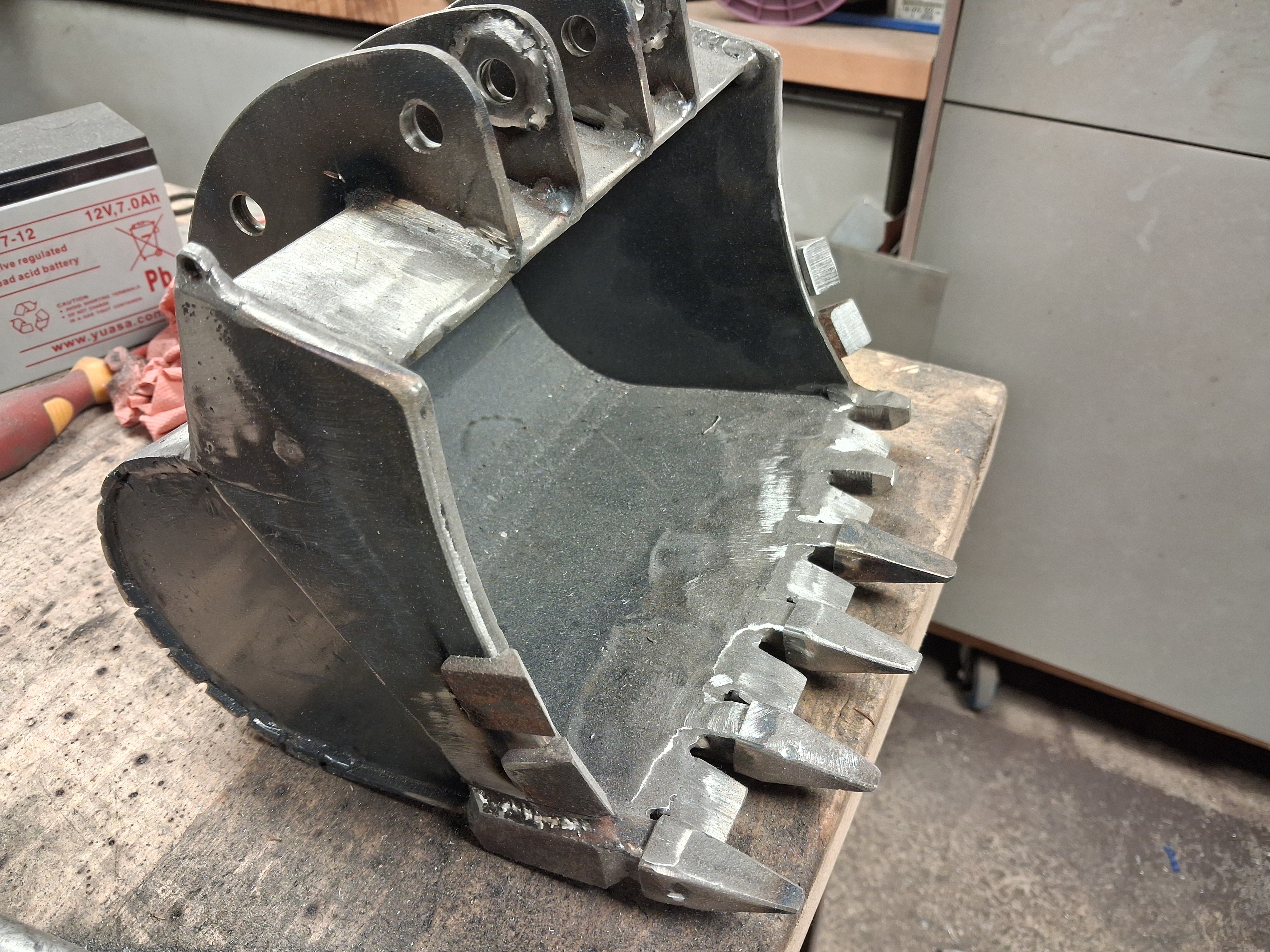

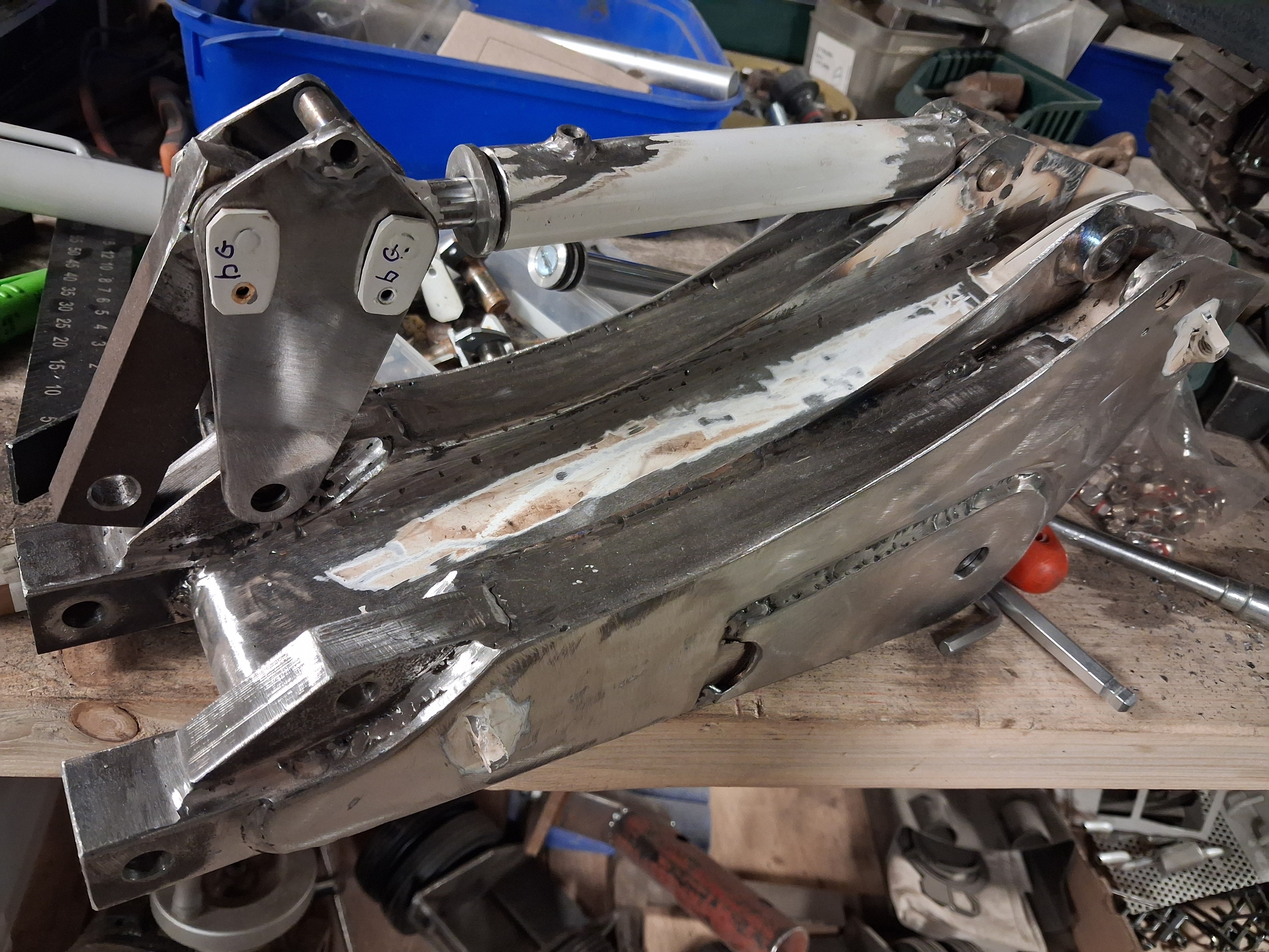

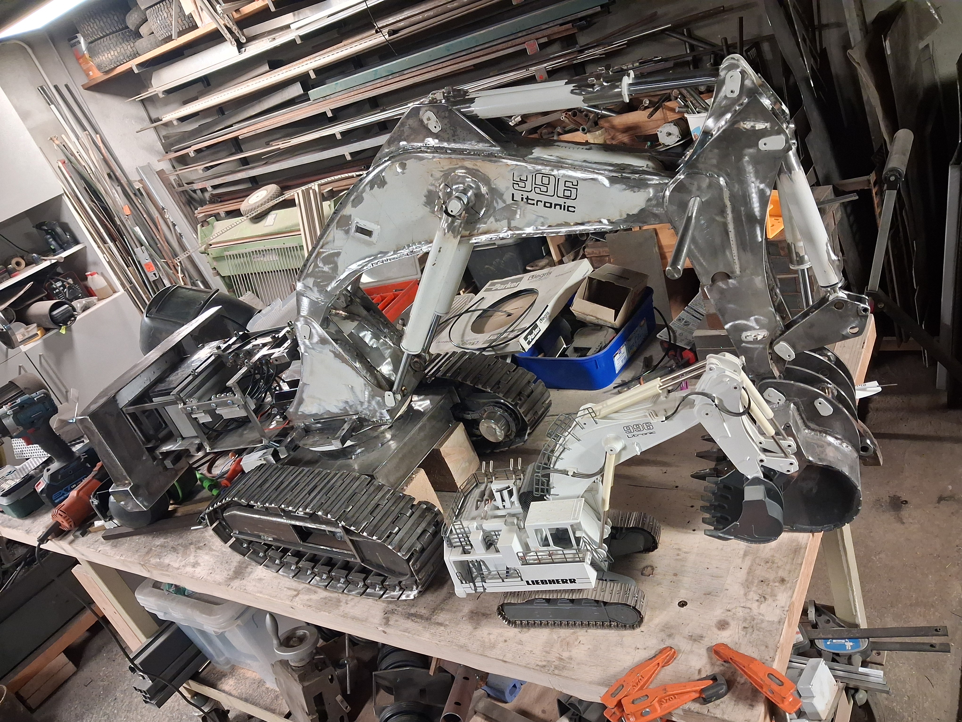

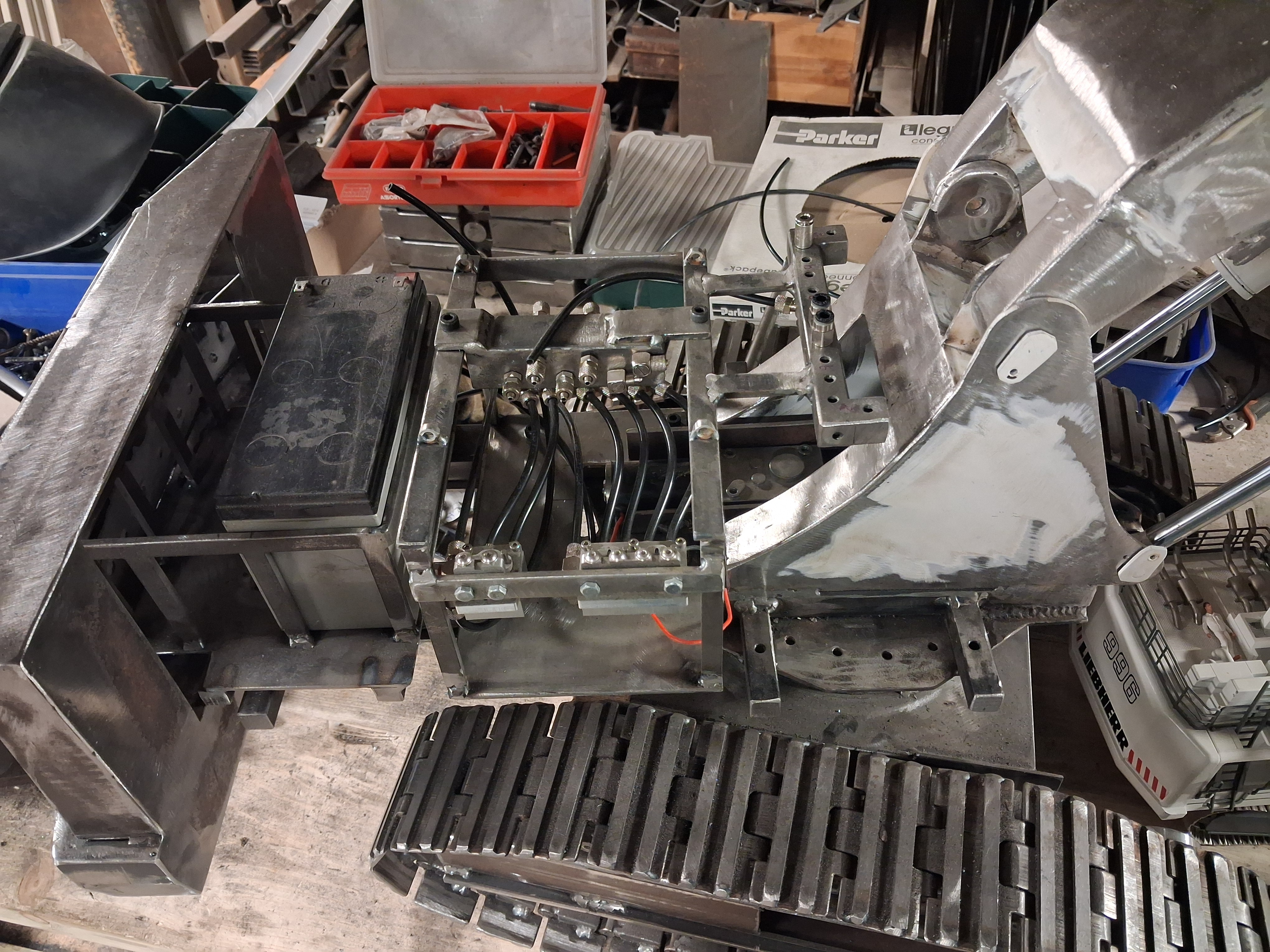

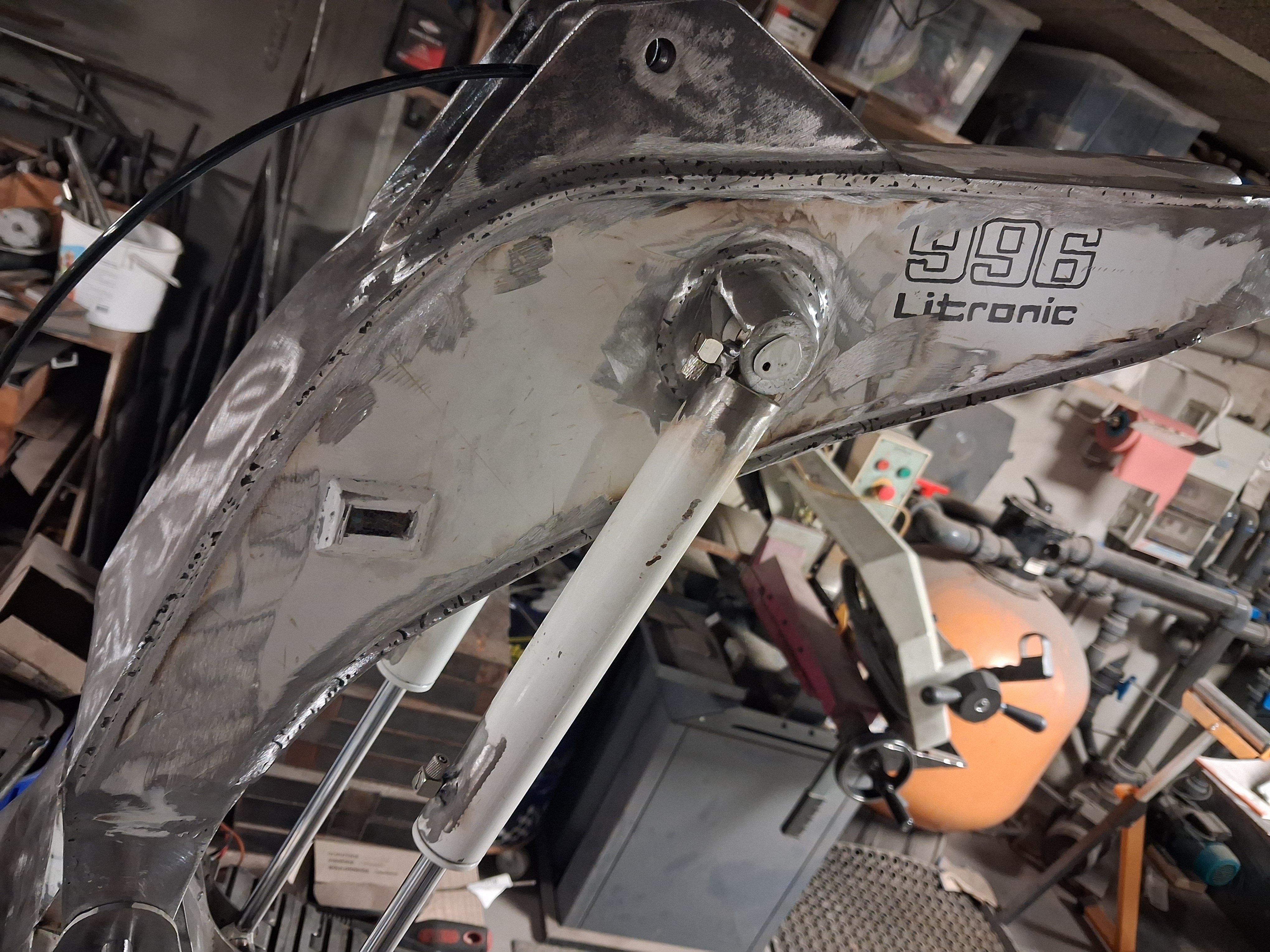

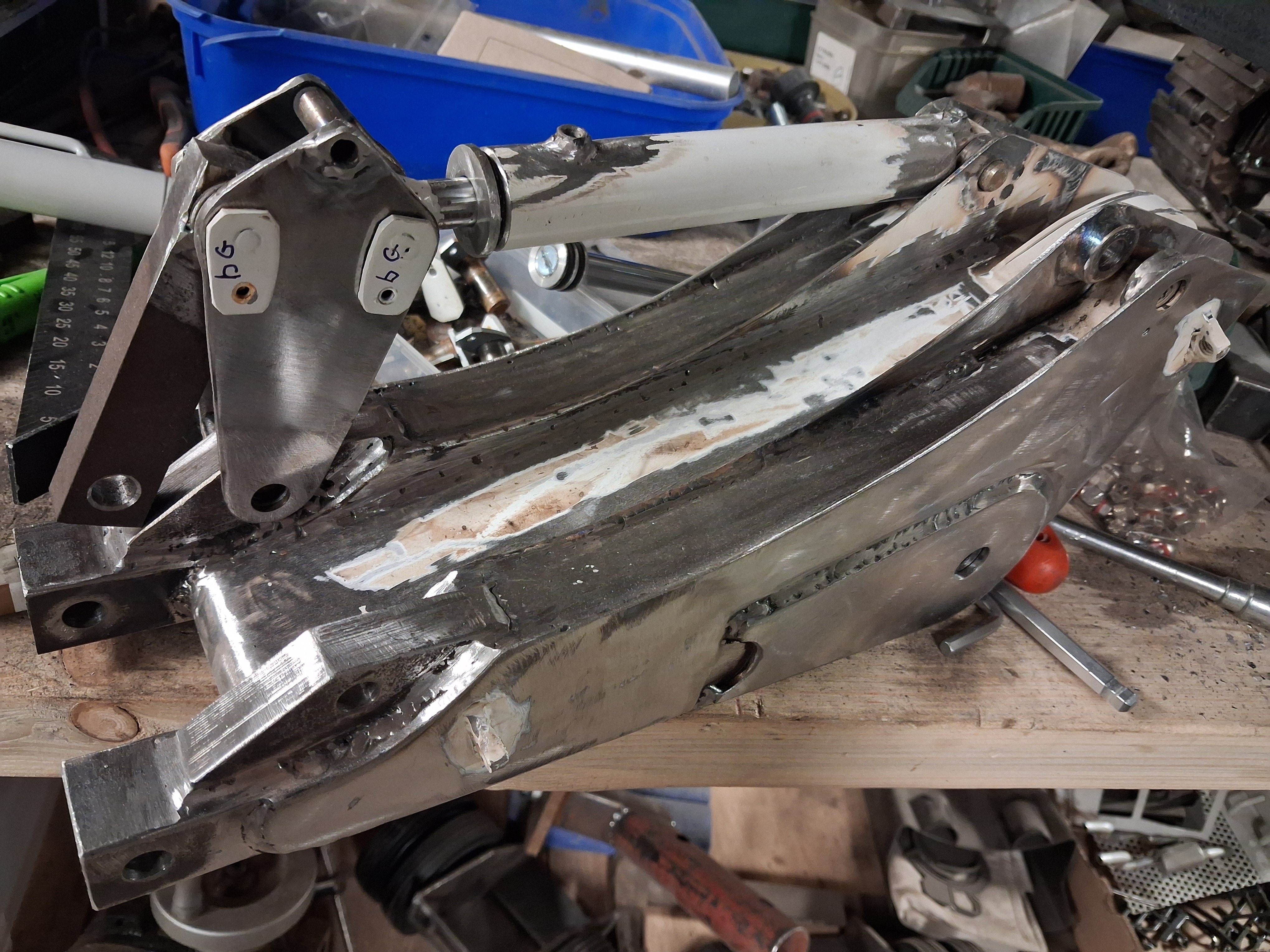

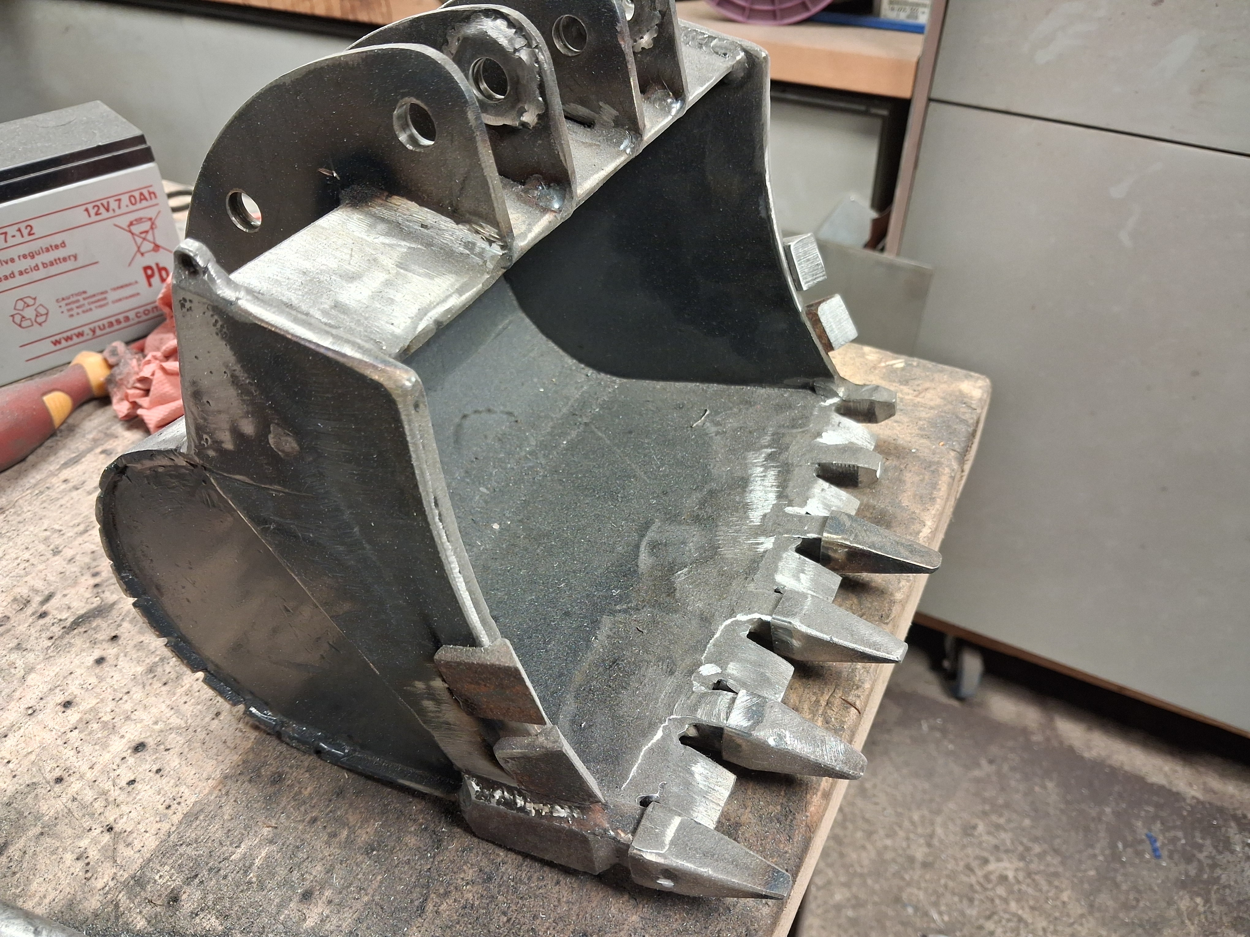

Messagepar damien model metal » Dim Fév 15, 2026 5:52
Petit retour de l avancez de mon projet après déjà une centaine d heures de modification et de retravaillage de la tourelle en plusieurs morceaux pour permettre son assemblage
Perçage des arrivez d huile sur les vérins

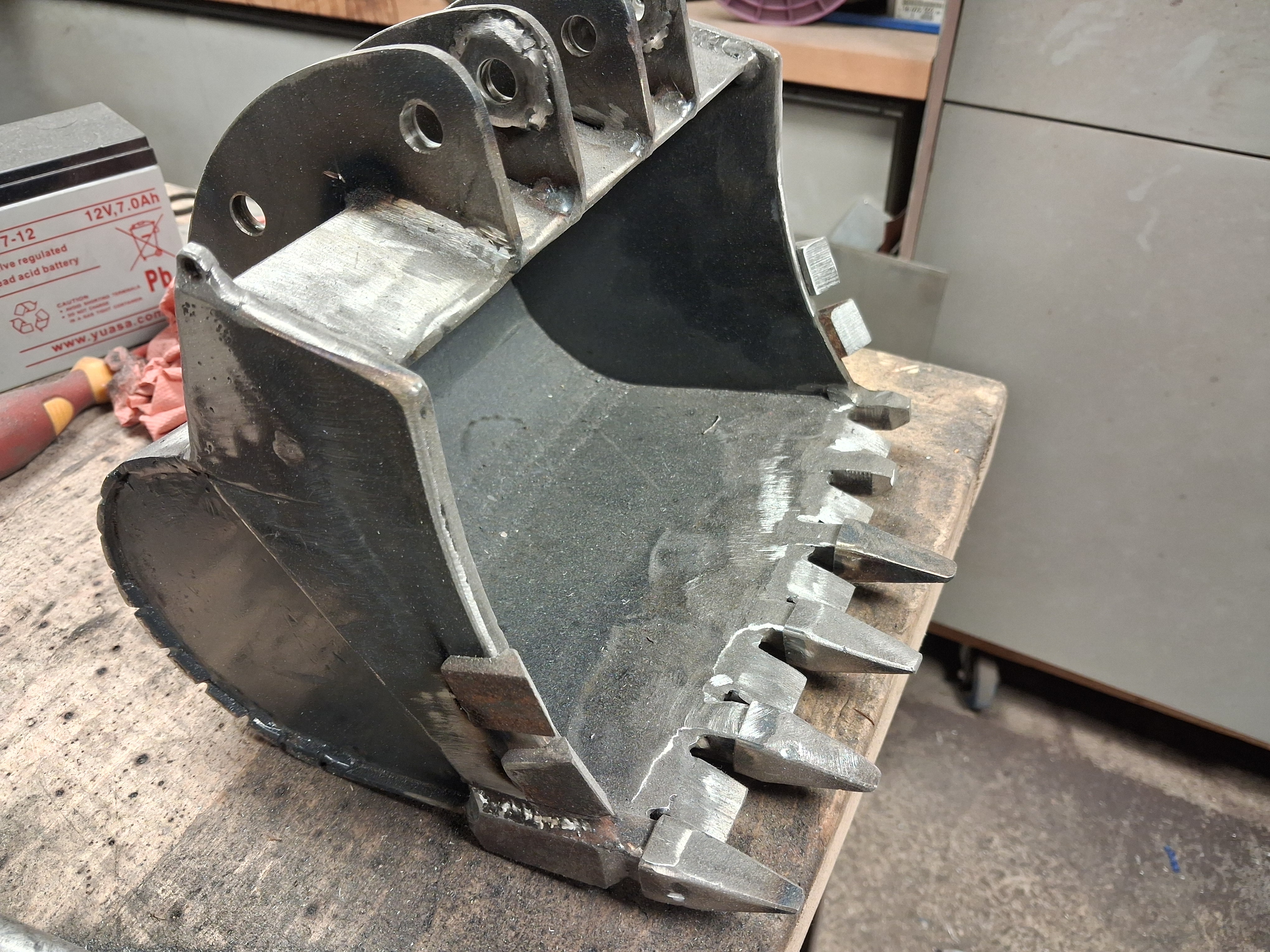

Modification des dents du godet j y est retravailler et plus détaillé
Modification des supports de couplage godet balancier
Les bielles on été aussi retravailler
Et surtout cordon de soudure continue sur les assemblage d Acier de la flèche et du balancier
En voici les photos
Message(s) : 112

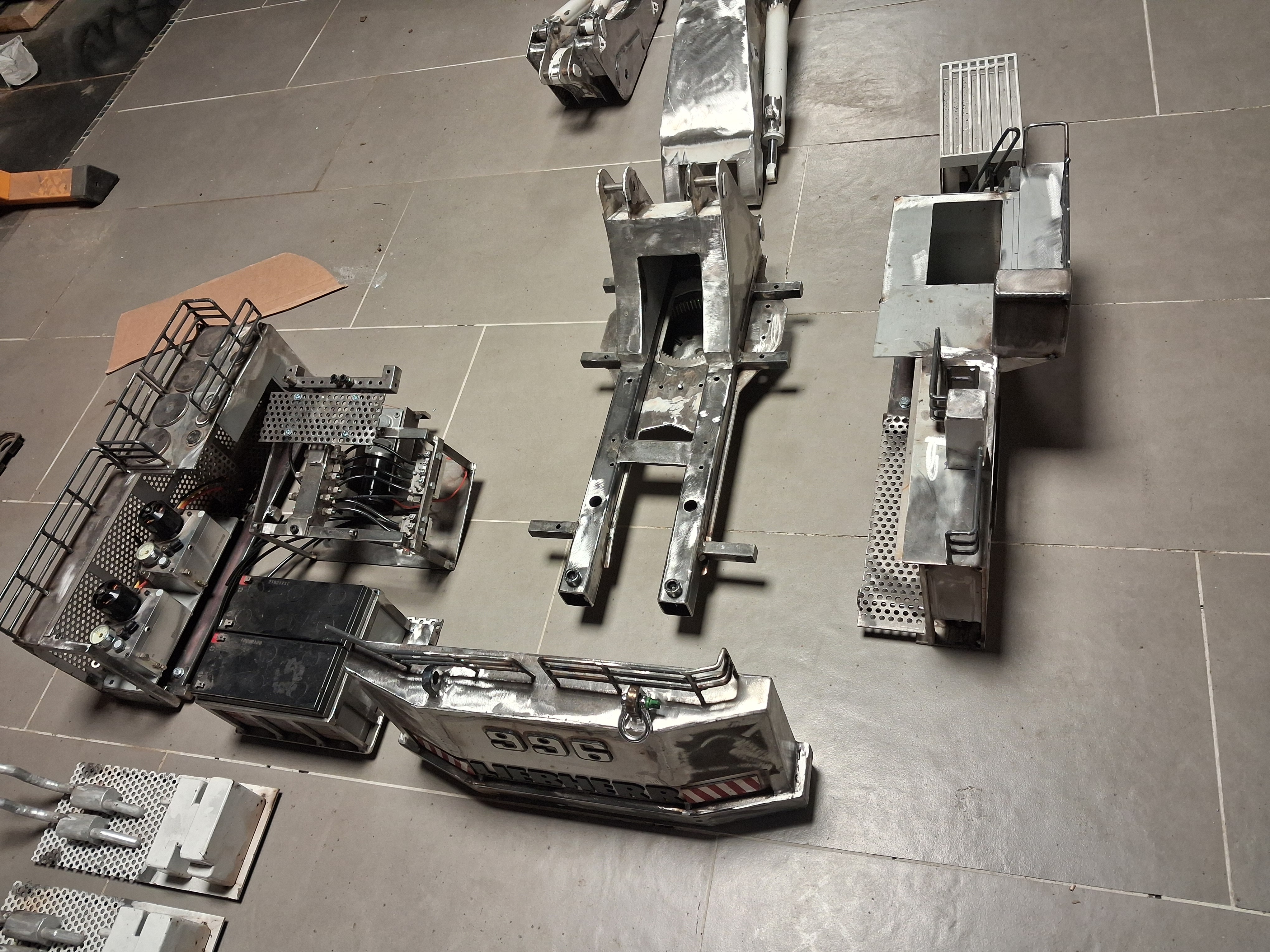

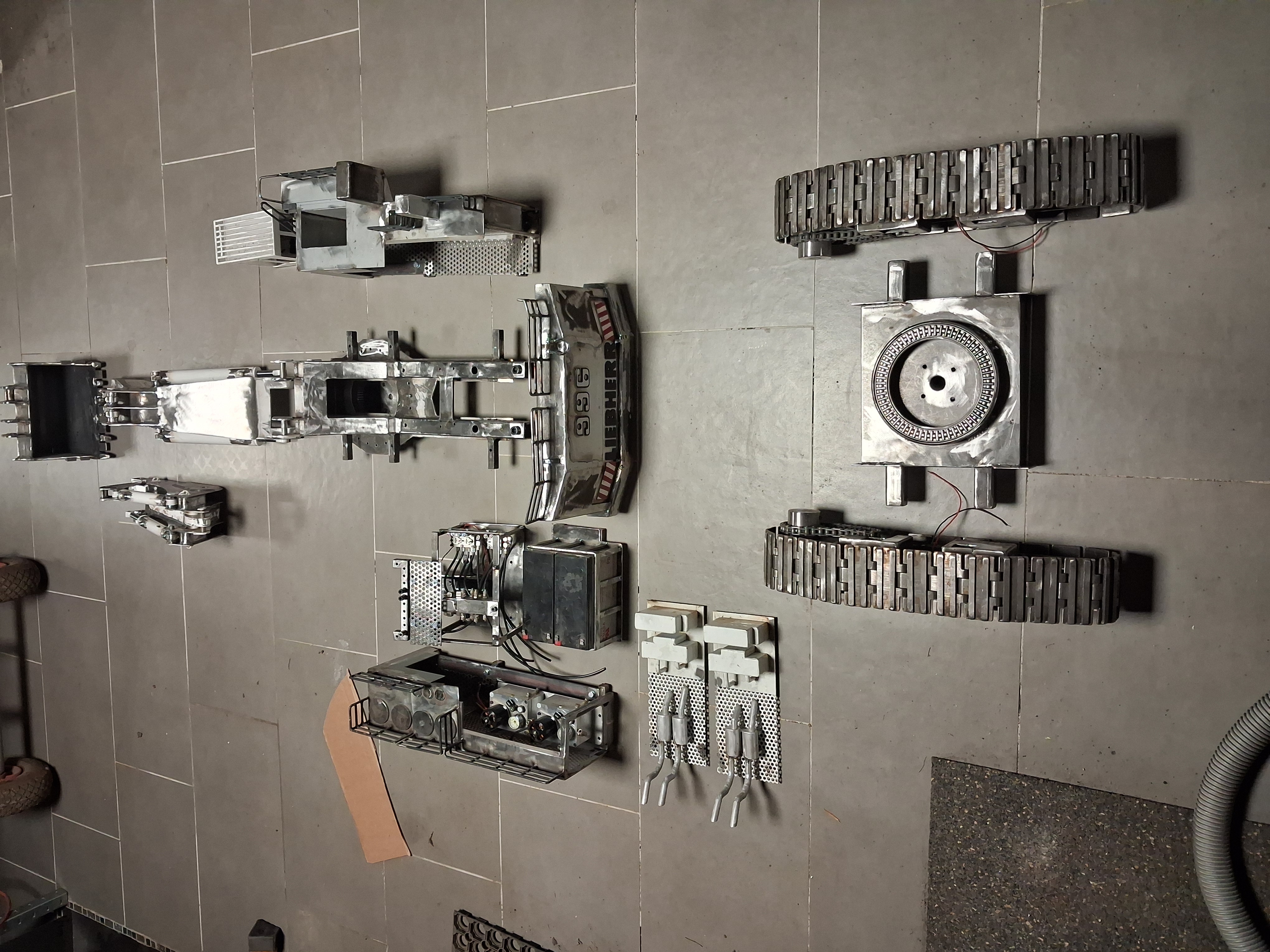

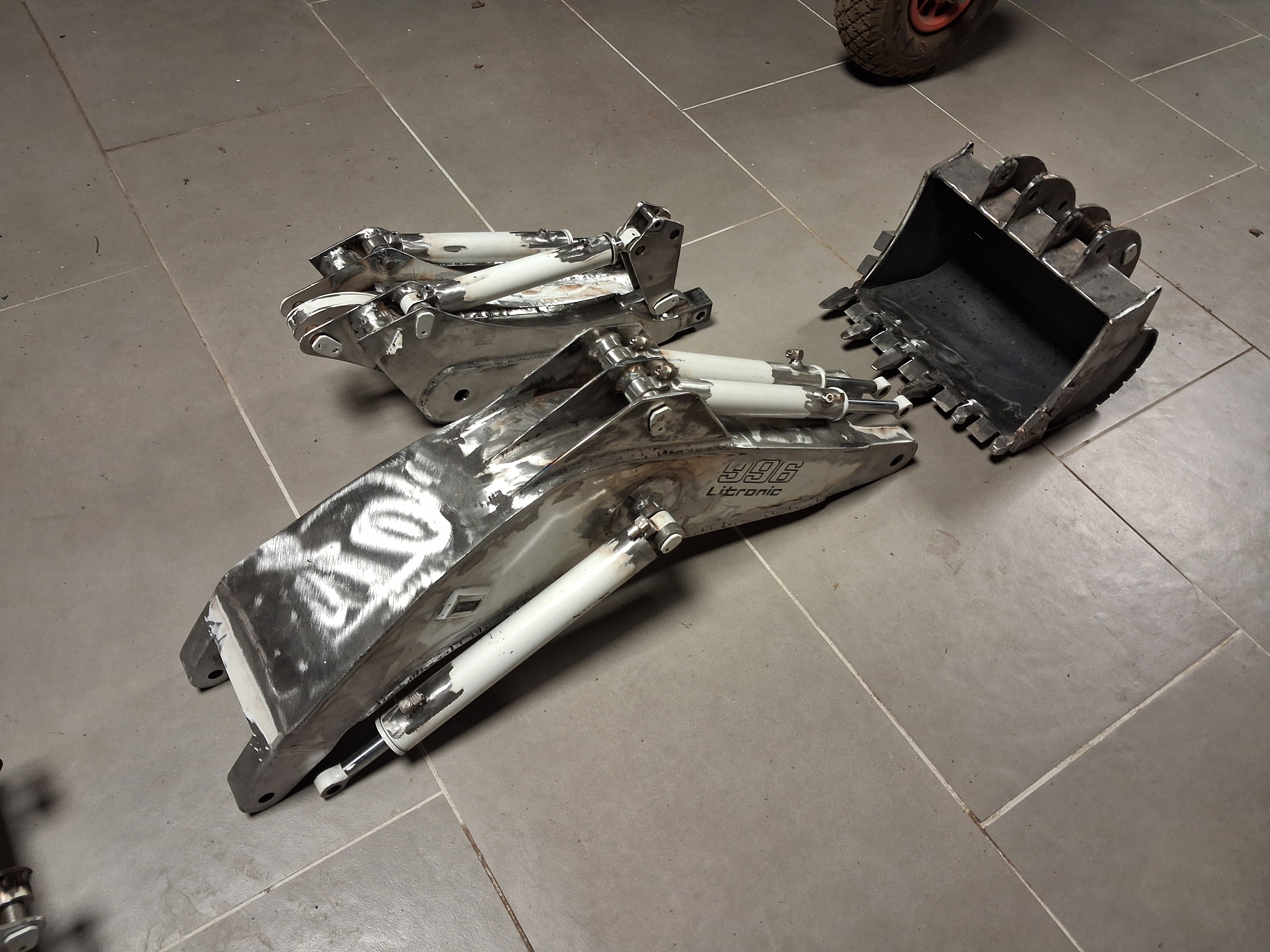

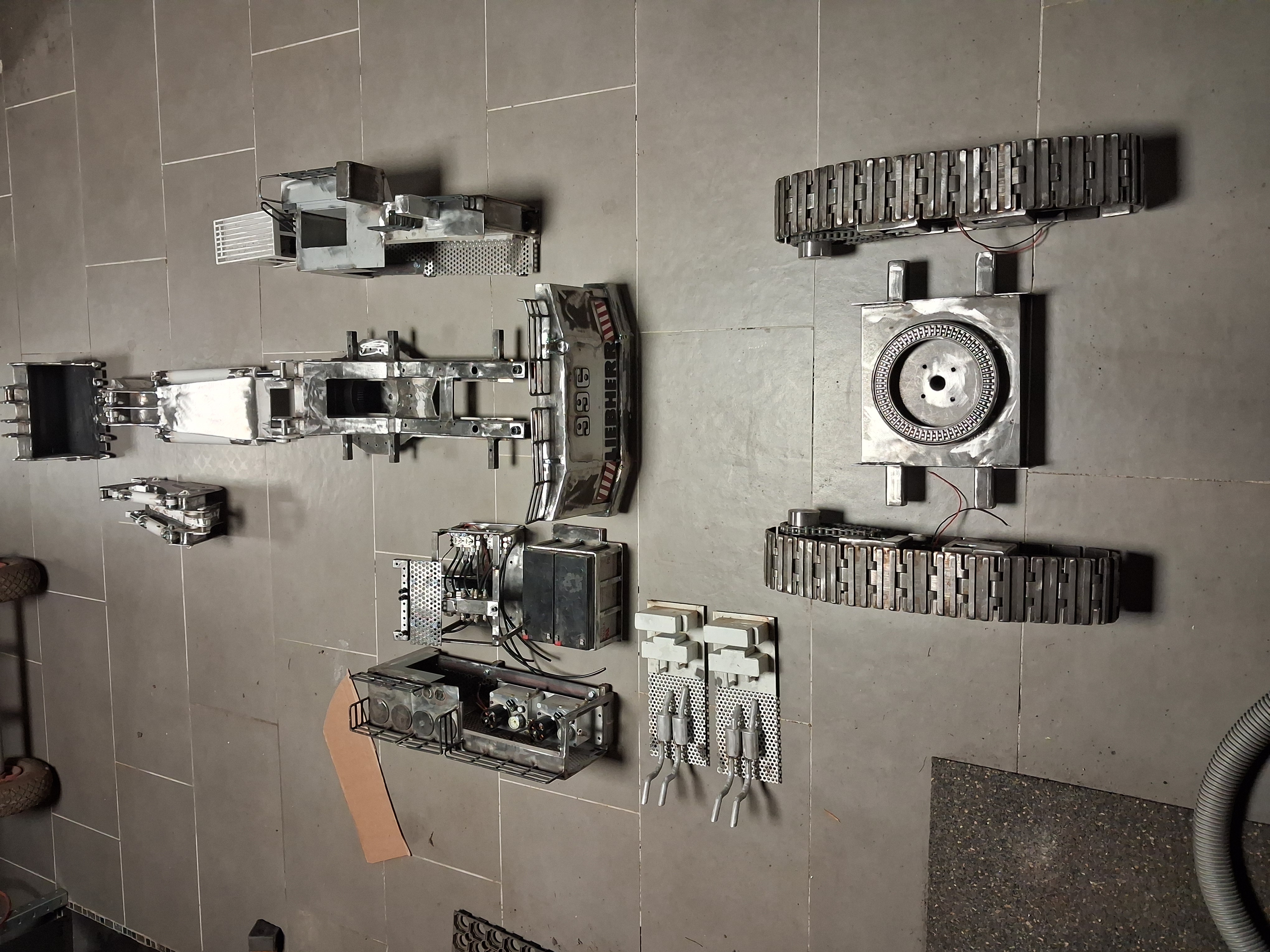

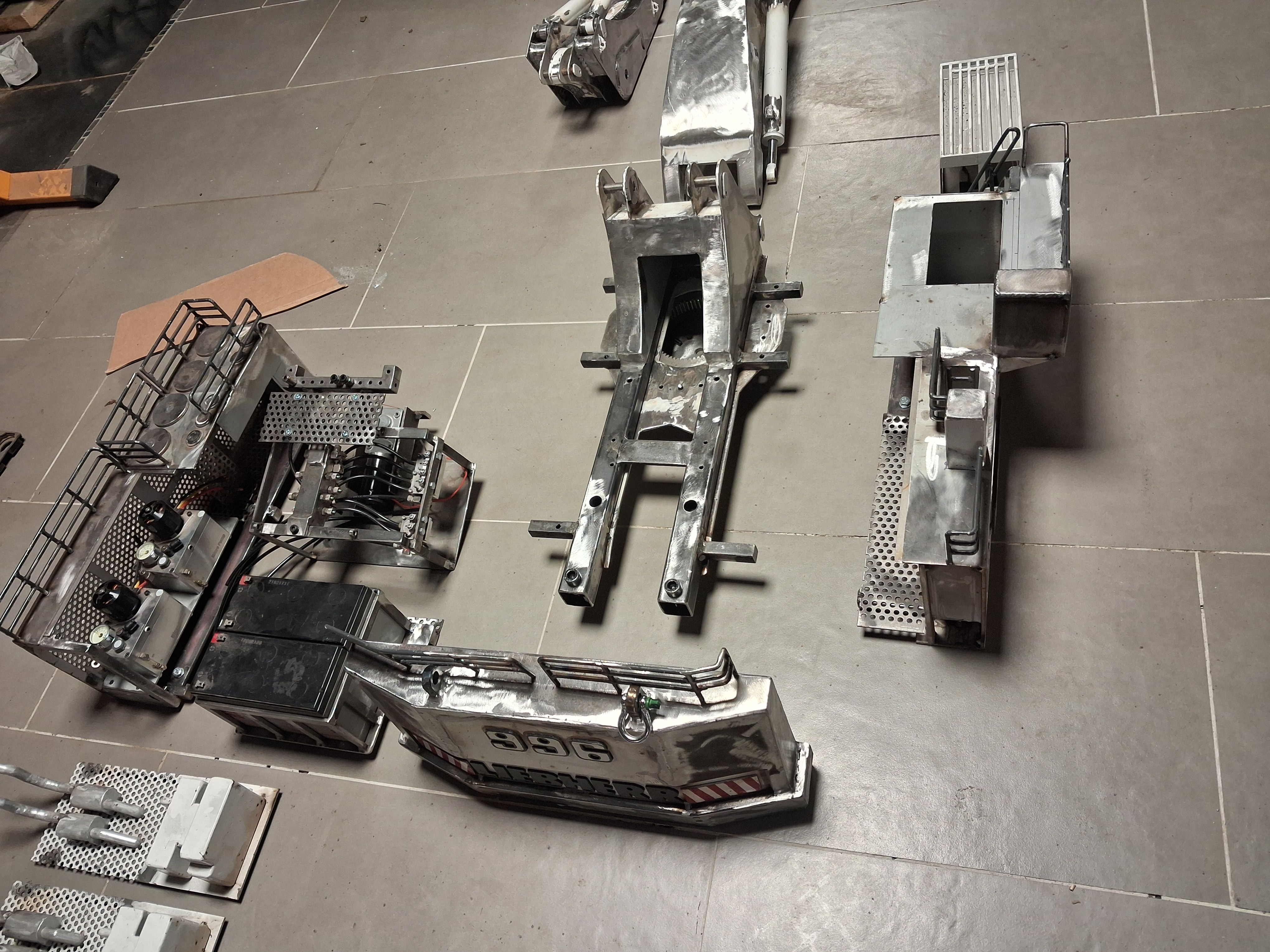

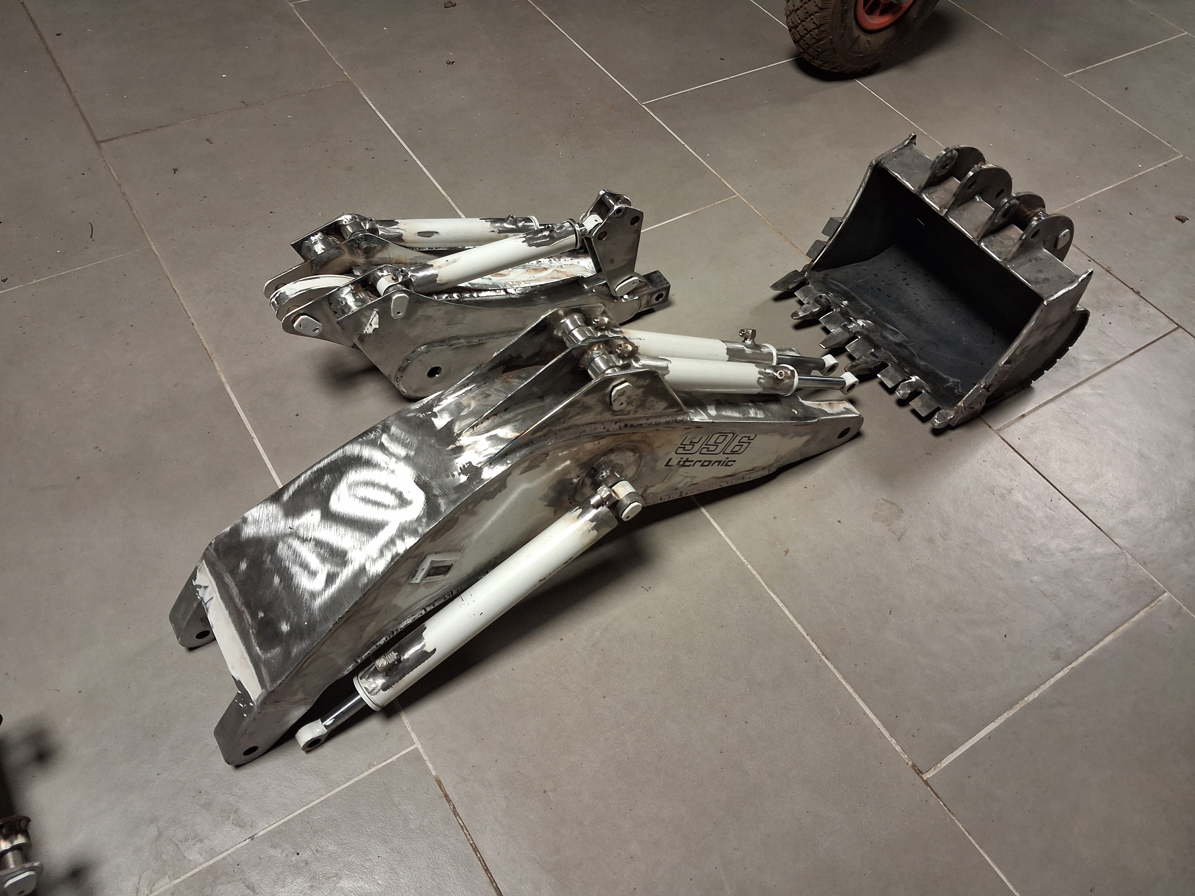

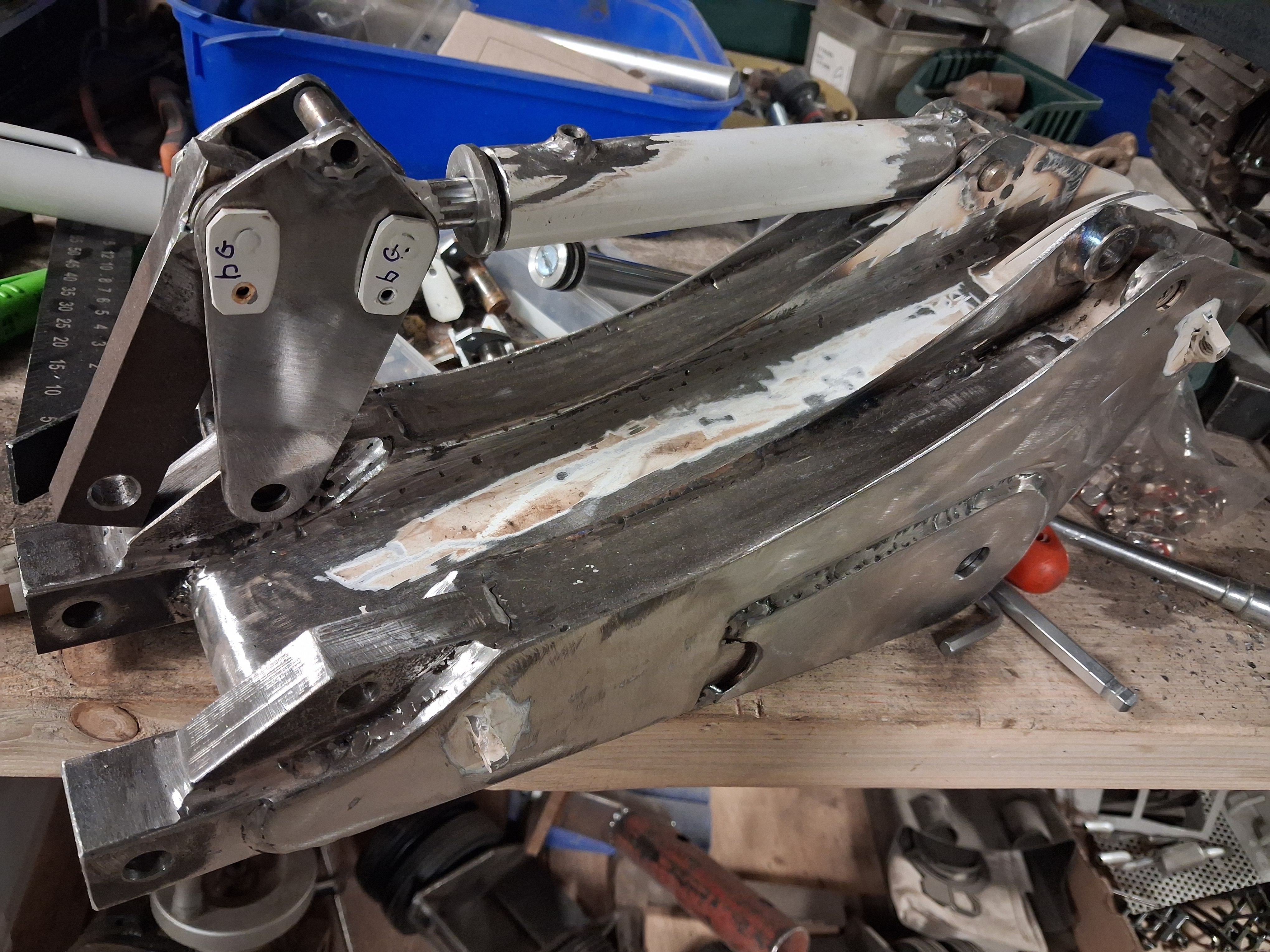

Messagepar damien model metal » Dim Fév 15, 2026 6:10
Suite des photos de toutes les pièces démonté en tronçon pour le transport
