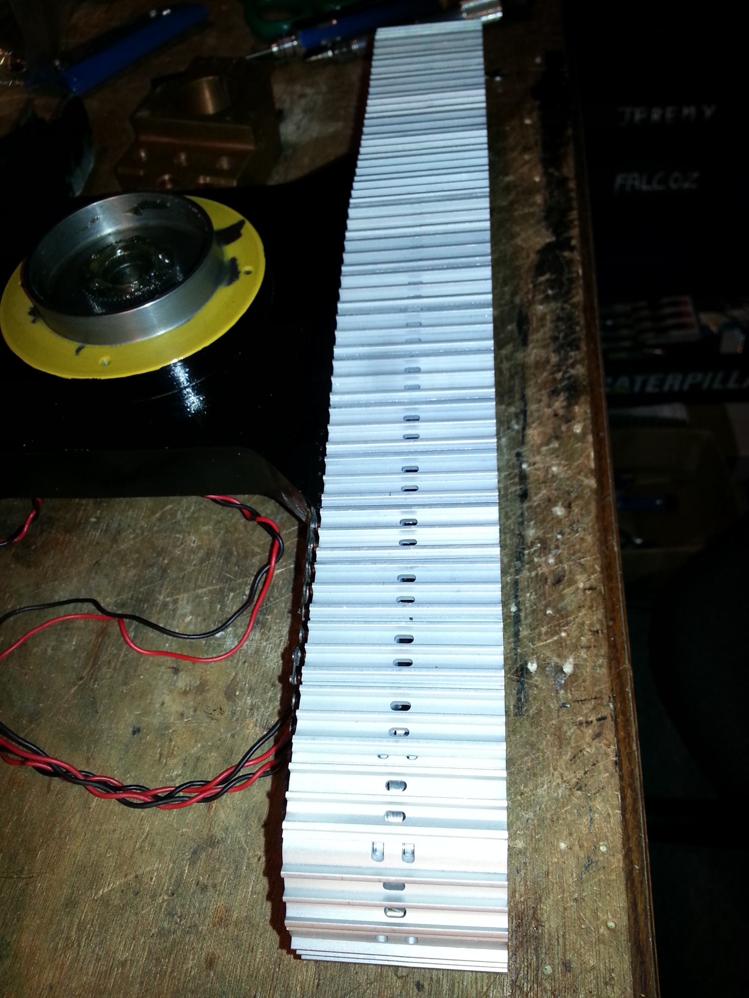

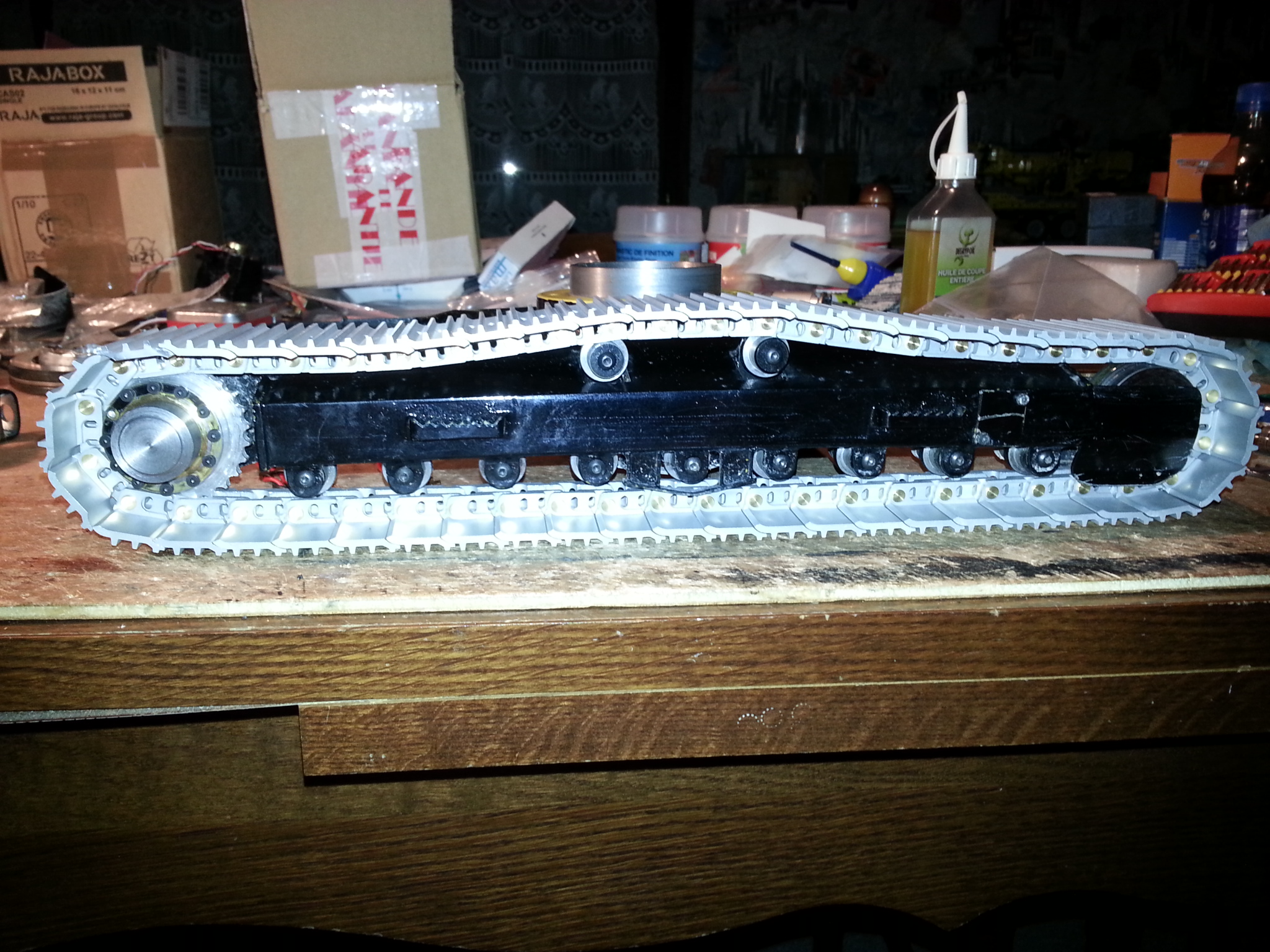

Voila quelques nouvelles
Montage des chenilles après ré-usinage de tous les galets et du faux réducteur qui me serre pour l'entrainement. Enlevé aussi l' électronique des servos pour mettre de vrai variateurs avec un joint tournant électrique
Aujourd'hui, fini le 2ème pignon reste les 11 autres galets et la 2ème roue folle à reprendre.
Messagepar Guillaume » Jeu Déc 26, 2013 10:27
sa a plus de gueule ! tu a peser le train de chenille pour voir le poids que sa va rajouter ? ^^
Messagepar cater38 » Jeu Déc 26, 2013 10:51
non j'ai pas pesé mais je perds du poids avec le barbotin qui passe de acier à alu mais gagne avec les chenilles qui étaient en plastique et maintenant en alu.
Je pèse demain pour voir ^^
Messagepar christopher » Ven Déc 27, 2013 7:38
Ta pris les chenille alu (:D
Ça ah vachement plus de gueule.... Et fini les dechenillage
Par contre, tes galet du bas de sont pas conforme, par cause de tes porte galet du chassis ?
Messagepar cater38 » Ven Déc 27, 2013 10:39
Les chenilles alu, c'était surtout par rapport aux dimensions. De mettre 4mm plus grand allé moins choquer que de mettre 5mm plus petit
Je ne comprend pas la fin de la phrase??? :roll:
Messagepar marc » Ven Déc 27, 2013 10:45
Elle est vraiment belle, (+) (+) (+)
Pour les galets il veut peut etre dire qu'ils ne "prennent" pas l'exterieur de la chaine mais l'interieur..?
Message(s) : 2776
Messagepar christopher » Ven Déc 27, 2013 11:50
Tout ta fais marc ^^
Avant sur le bull, monsieur gonon avait fais des galet 'intérieur',que j ai changé par des bord extérieur, et je dechenille moins, un meilleur guidage
Après, une pelle chenille largement moins qu' un bull, donc ça m à pas d insistance
