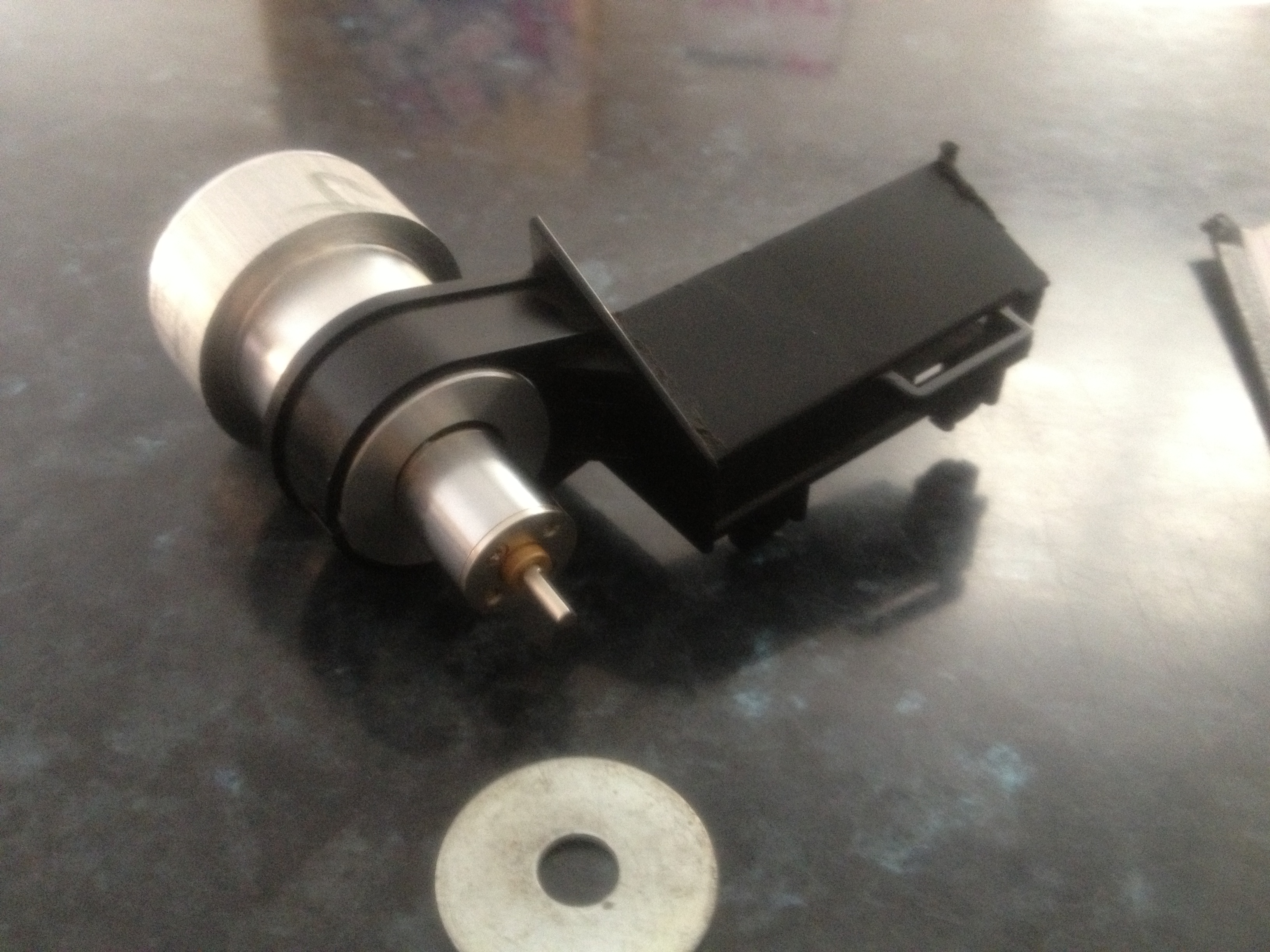

Messagepar Guillaume » Dim Août 04, 2013 7:06
au passage je vous montre comment j ai procédé en réalisant une bague qui rentre dans le logement du barbotin et qui tien le moteur

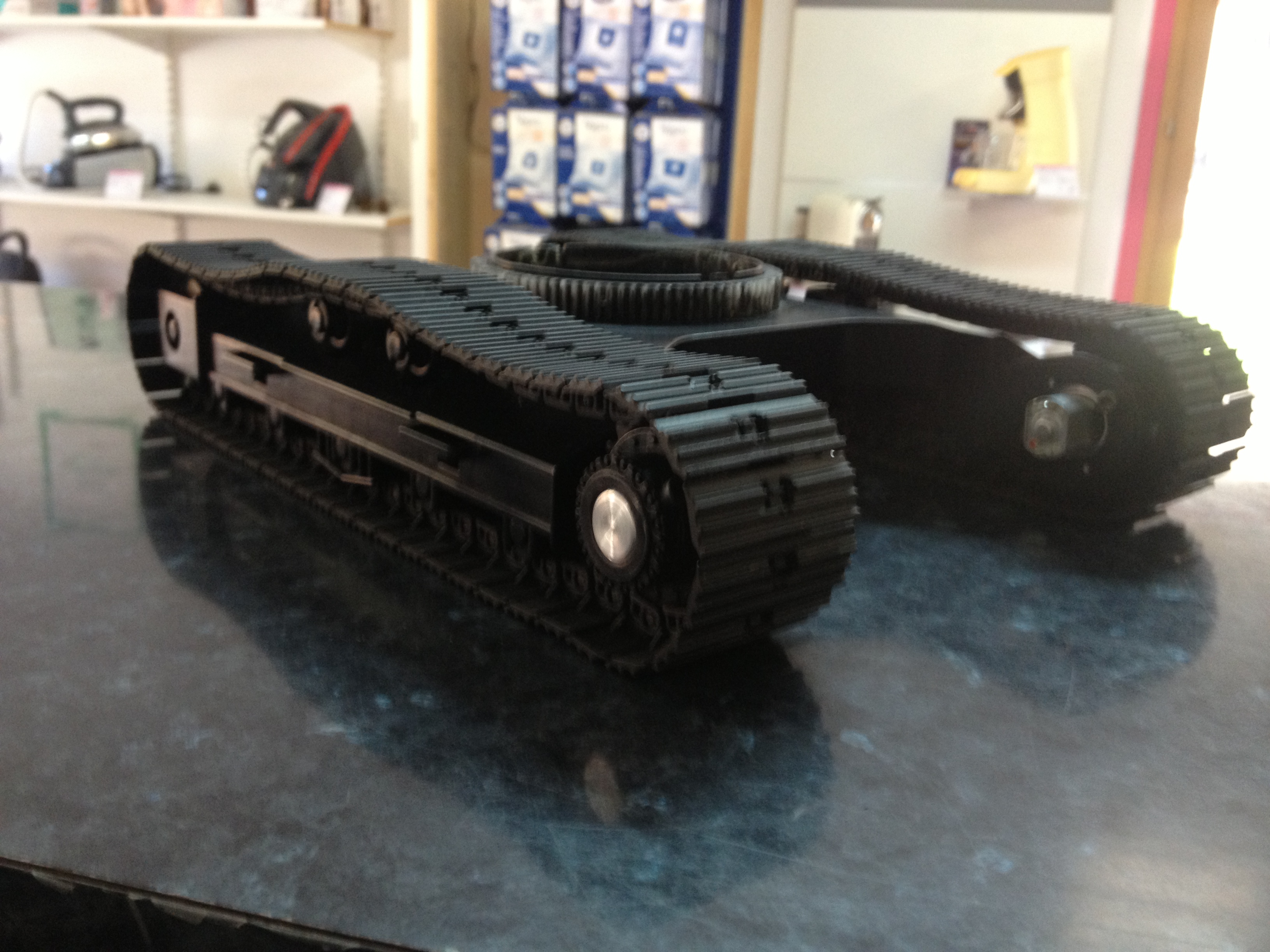

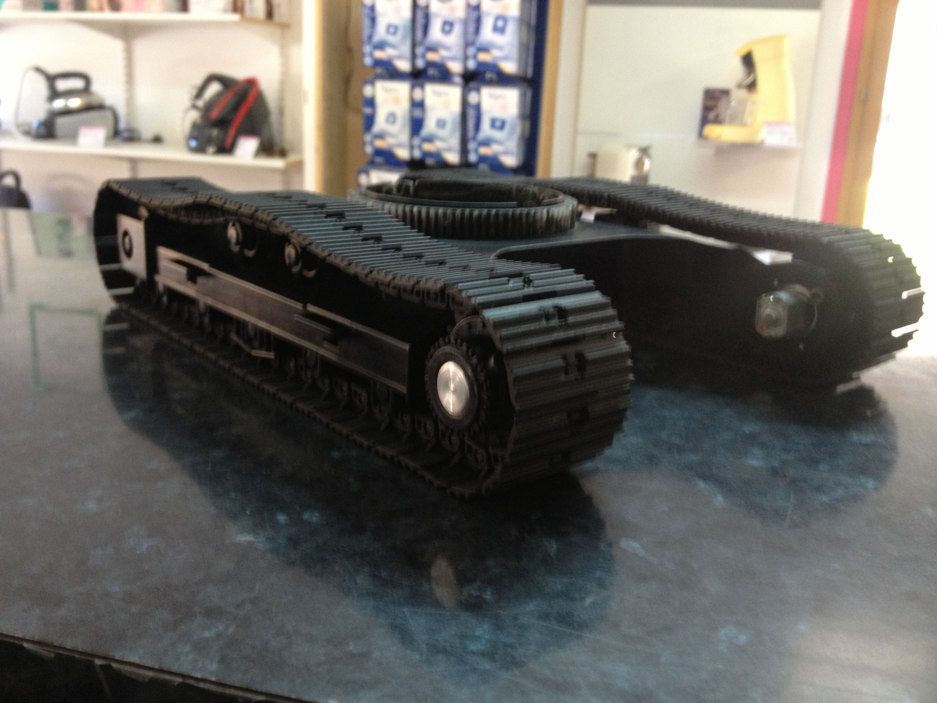

Messagepar Guillaume » Lun Août 05, 2013 4:35
voila le train de chenille est fini et opérationnel !
plus que le câblage a faire et a remonter la carrosserie et la pelle est fini
quand au temps de travaille totale avec les modife apporté par rapport au autre bruder et hydraulique perso j en suis a .... 25h de travaille seulement 8D 8D 8D
