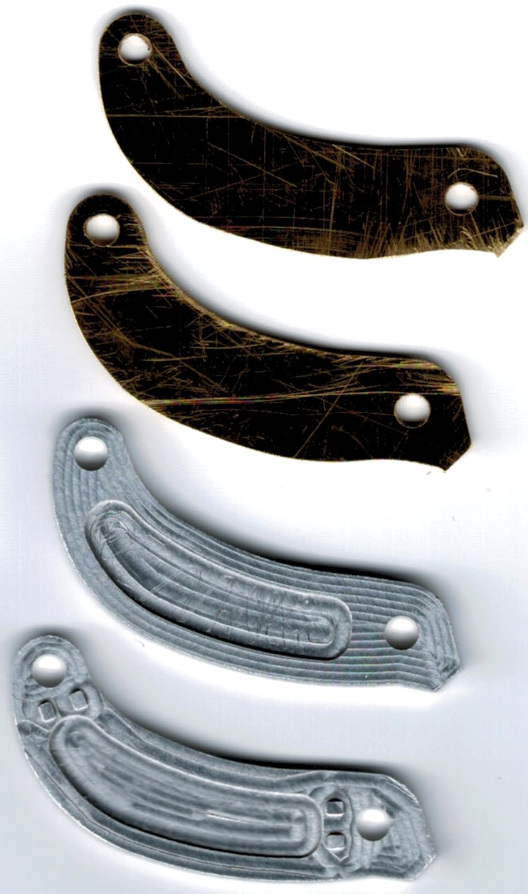

Dans un premier temps j'avais simplement usiné le contour dans du laiton. Mais cela n'est pas conformer au modèle que je réalise.
Voilà donc après usinage, les deux leviers conformes au modèle que je réalise.
Prochaine étape, finir les pièces du balancier pour commencer à assembler.

Taillé dans la masse, comme j'aime (:o) (:o) (:o)

Super, je ne savais pas trop comment m y prendre.
Cela fait beaucoup de copeaux, surtout pour les plots de maintien des tetes d axes, mais le resultat est assez realiste!

pour les plots c'est sur que ça fait des copeaux pour 2mm2 tu as dégommé toutes la surface de la piéce. ça usiné combien de temps ?
tu pouvais pas les rajouter par la suite?

Pour ce qui est de l'usinage, j'ai utilisé une fraise de 2mm, avec des passes de 0.5. Le brut (découpé à la scie à métaux) faisait 7mm d'épais. J'ai donc usiné par cycles de poches sur une face puis sur l'autre, et enfin j'ai terminé par un contournage qui a libéré la pièce finale.
Pourquoi j'ai fait le choix de tailler dans la masse plutôt que de rapporter de petites parties. D'une part du fait que la pièce sort de la CN complètement terminée, (c'est la cn qui bosse, et pas moi), et d'autre part la pièce originale est monobloc, donc plus près de la réalité. Malgré tout, je ne me sentais pas de réaliser et coller des morceaux aussi petits?

Quel fraise utilise tu ?
Et quel tour minute ? Avance ?

J'utilise des fraises deux dents coupe centrale de chez IRON WOOD distribution.
Pour l'alu j'ai usiné avec une fraise Ø2 à 10 000 trs/min (vitesse de coupe 60 m/min), avance 150 mm/min.
Il m'a fallut pas loin de 3 à 4 heures pour tout usiner :o
