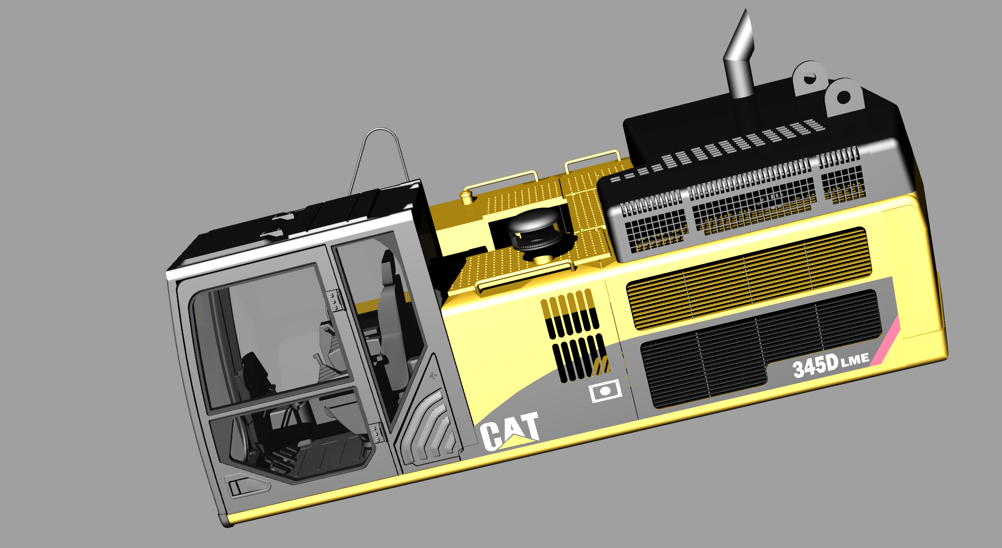

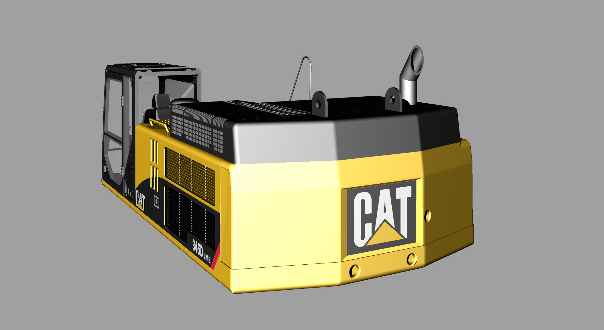

Ayant participé sur quelques parties à cette très jolie pelle, je vais compléter un peu les détails de certains éléments.
Commençons par la modélisation réalisée à partir du logiciel RHINO je suis encore à la version 5, mais la 6 vient de sortir :

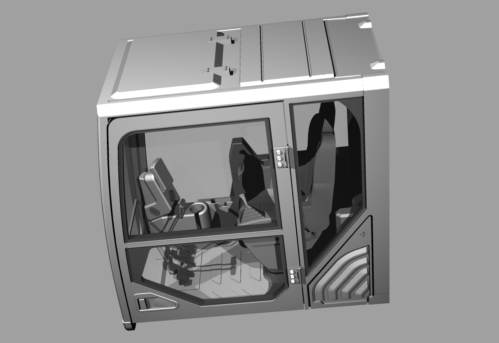

Messagepar Boris_25 » Lun Mars 26, 2018 3:07

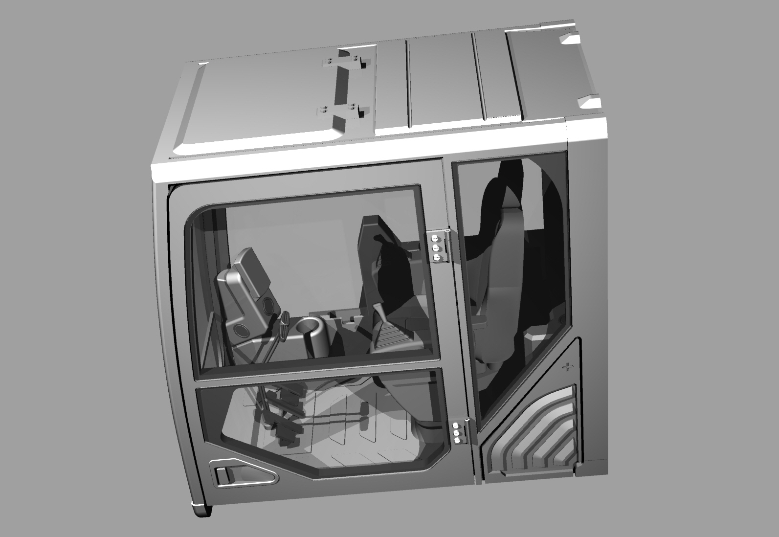

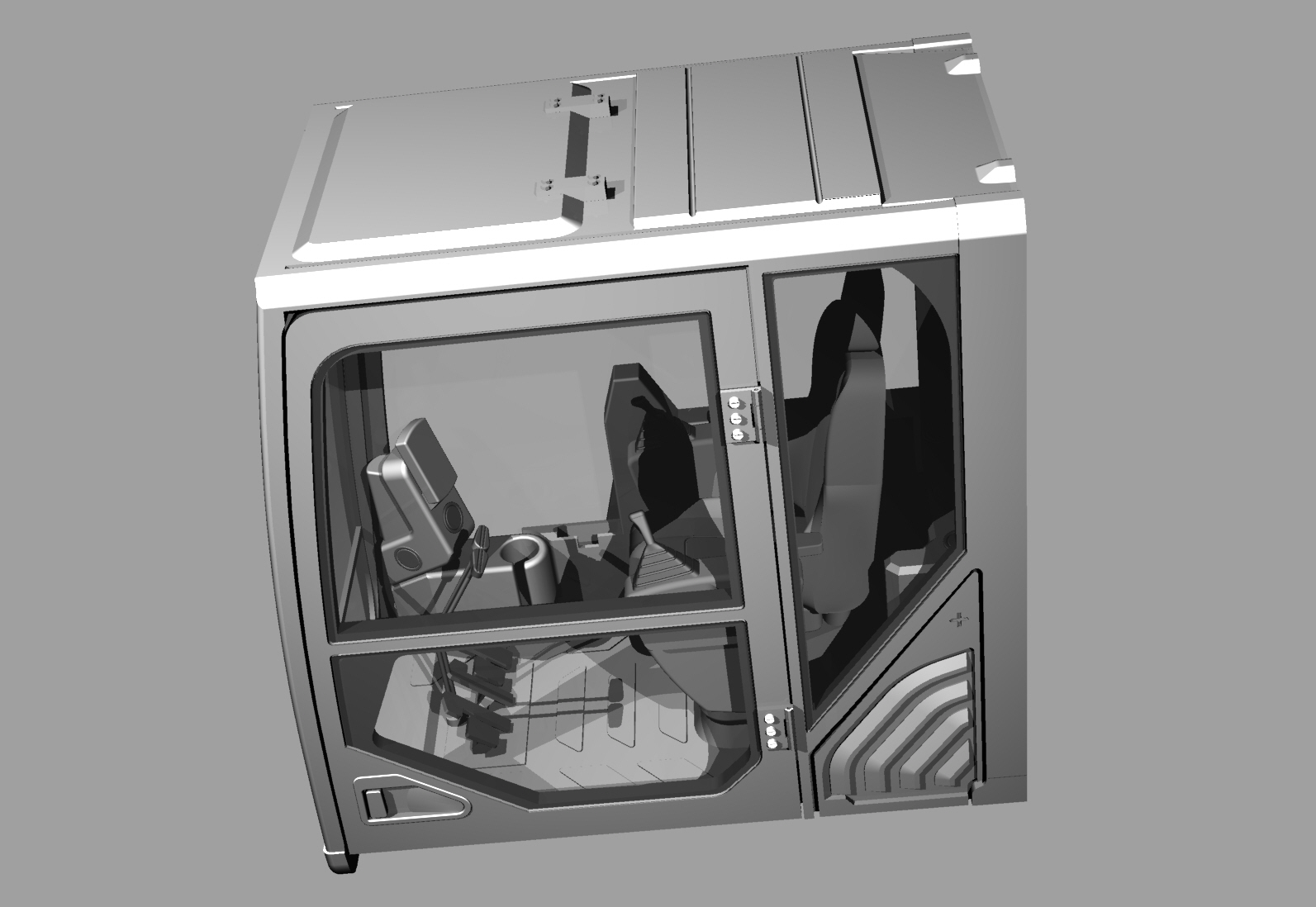

La partie la plus conséquente est bien entendu la cabine, voici la modélisation :

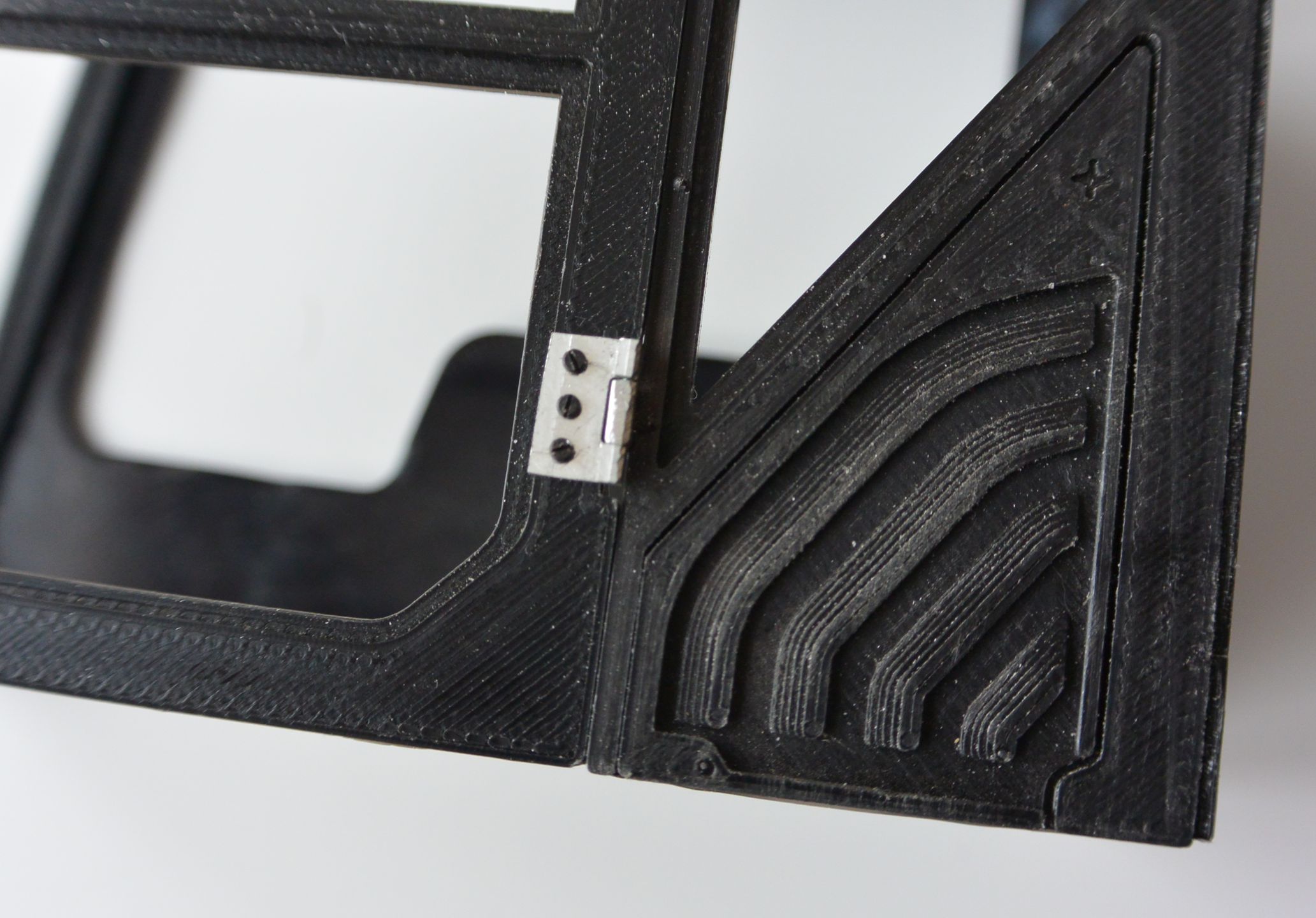

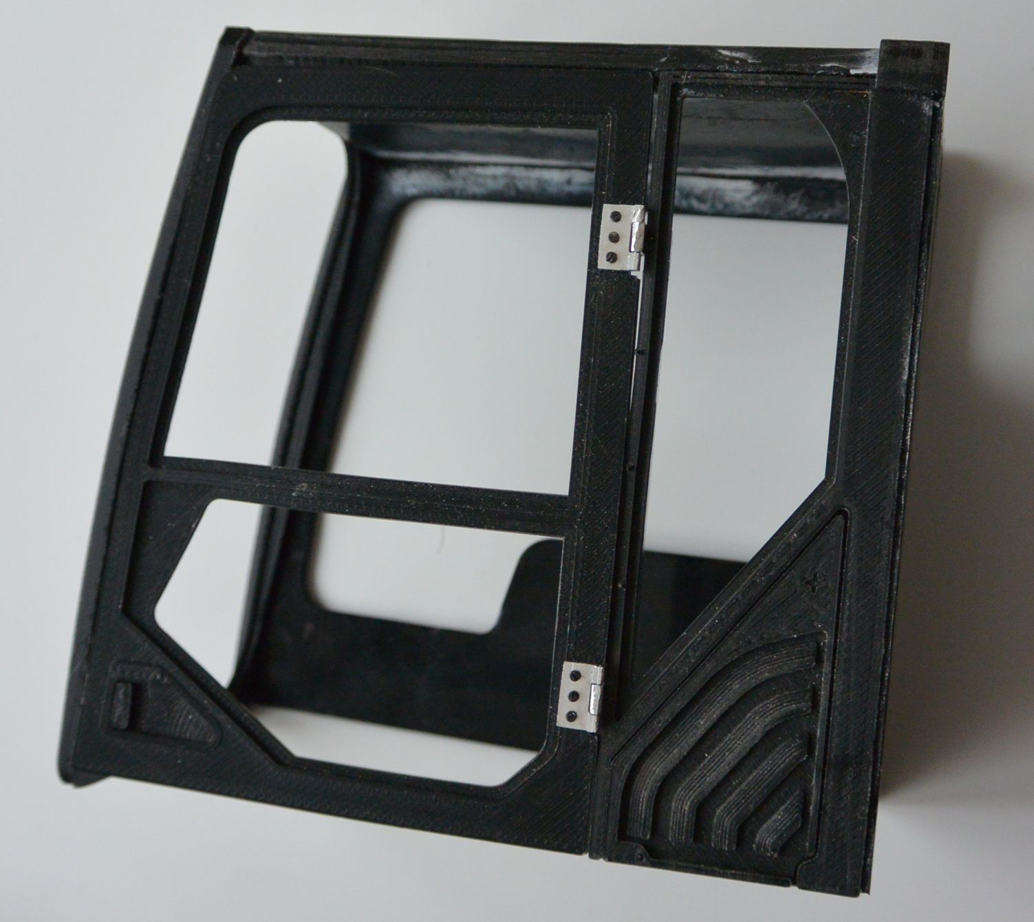

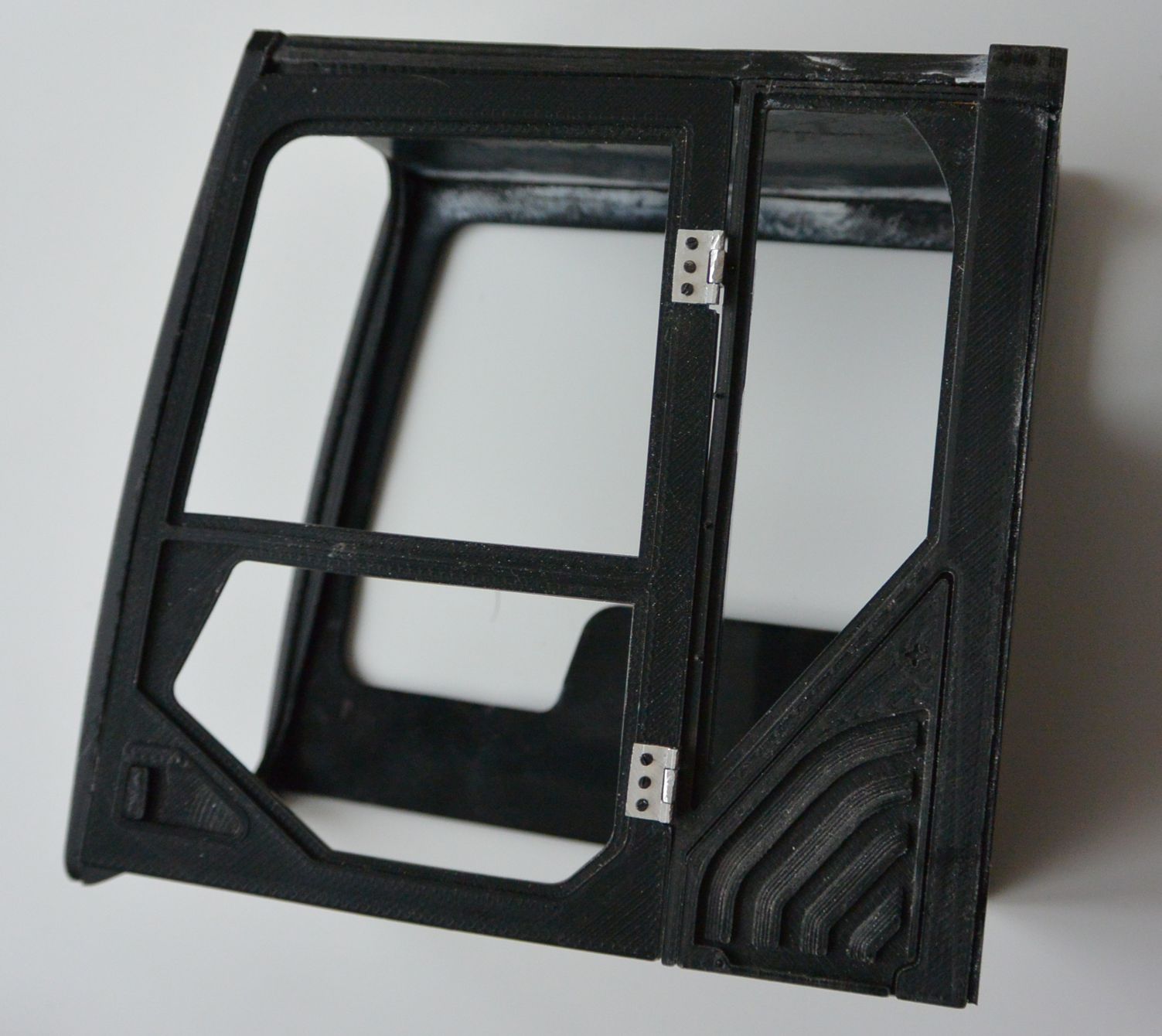

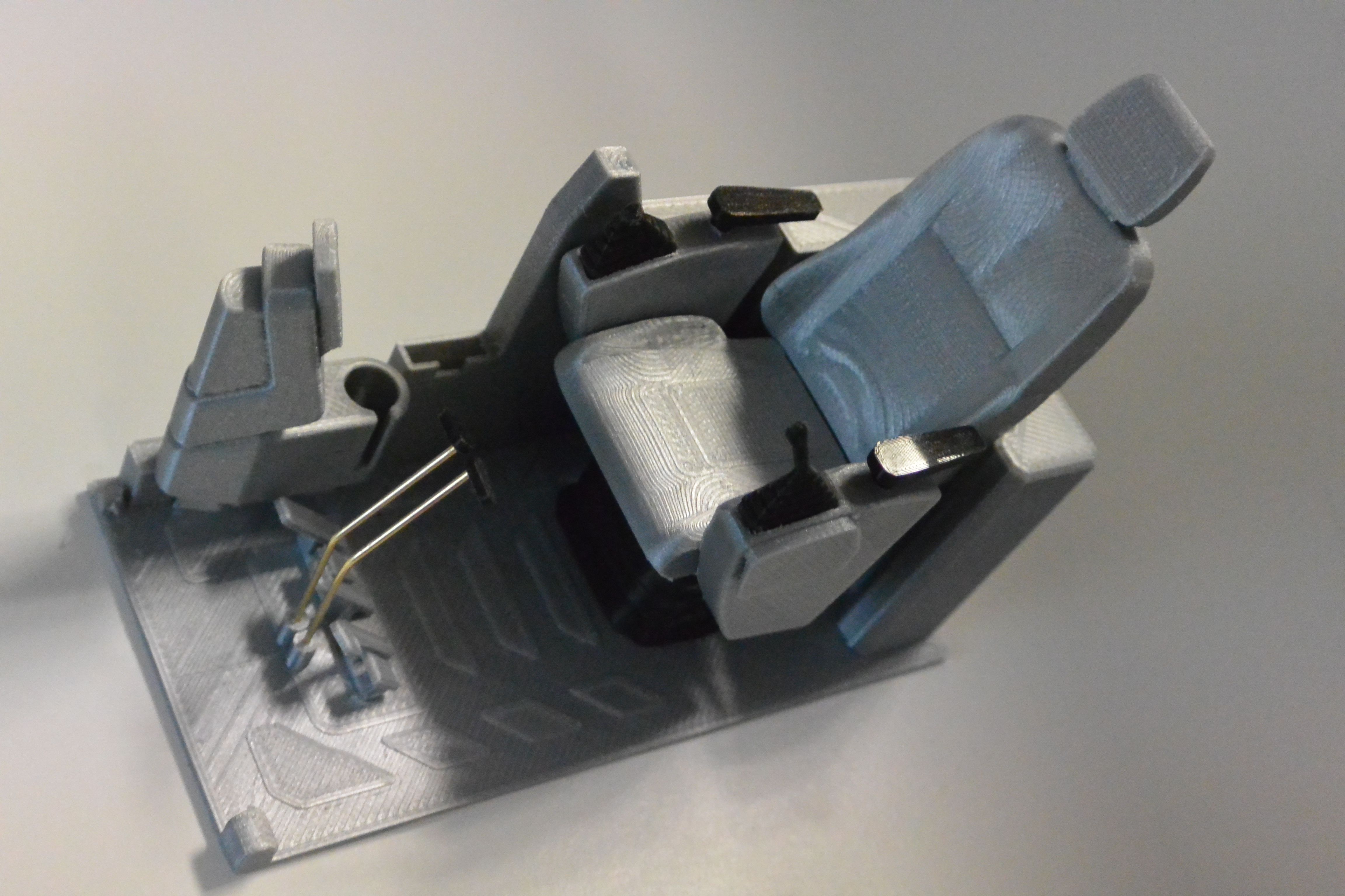

Pour débuter j'ai imprimer en 3D l'intérieur et la cabine elle-même, les vitres sont découpées dans du plexiglas (pour le proto j'ai utilisé des vieilles pochettes de CD) et les charnières sont fabriquées en alu, vissées avec des vis de 0.8 provenant de chez l'octant.

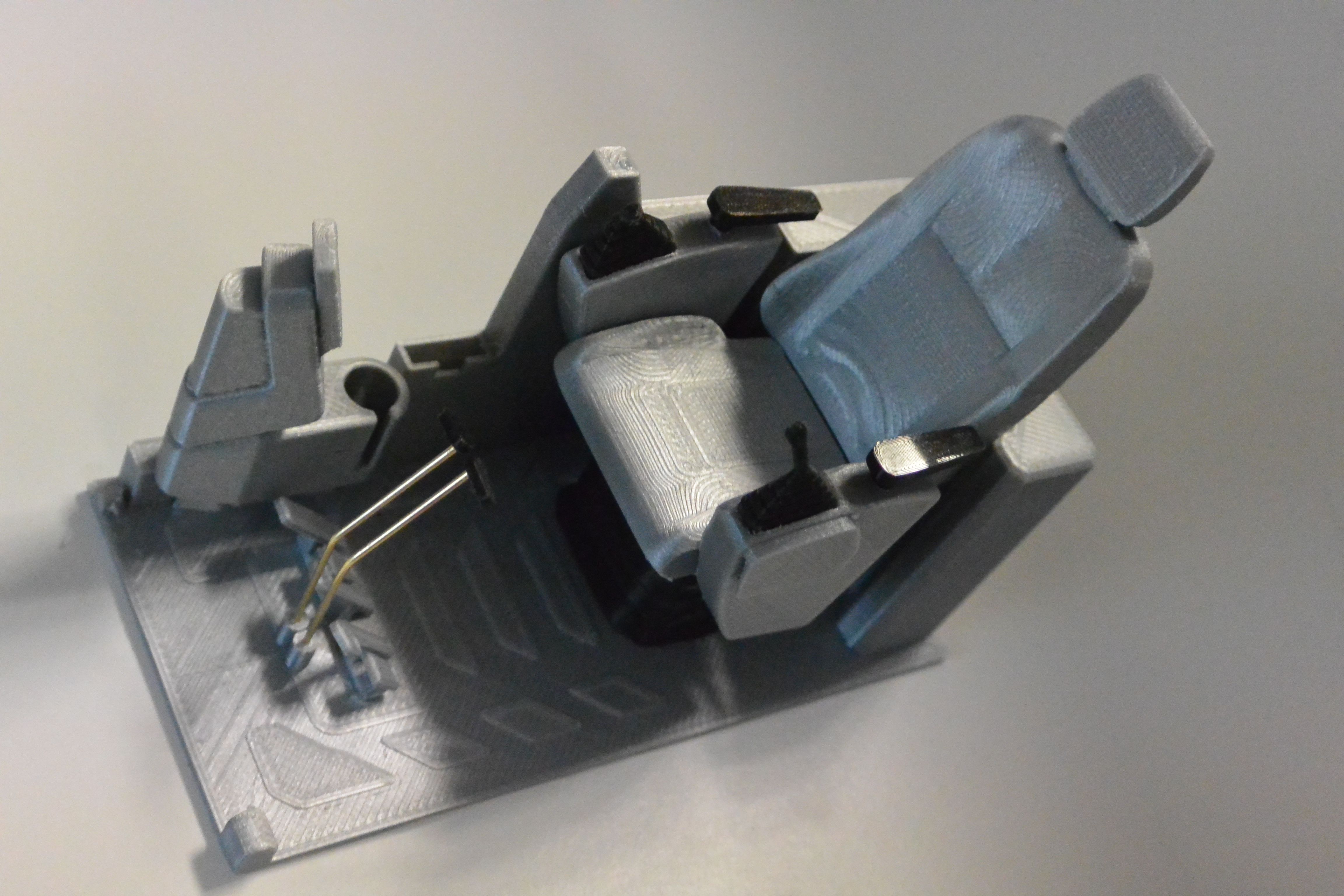

L'intérieur est imprimé en plusieurs parties, la console en une seule pièce, le siège est imprimé en plusieurs pièces collées.

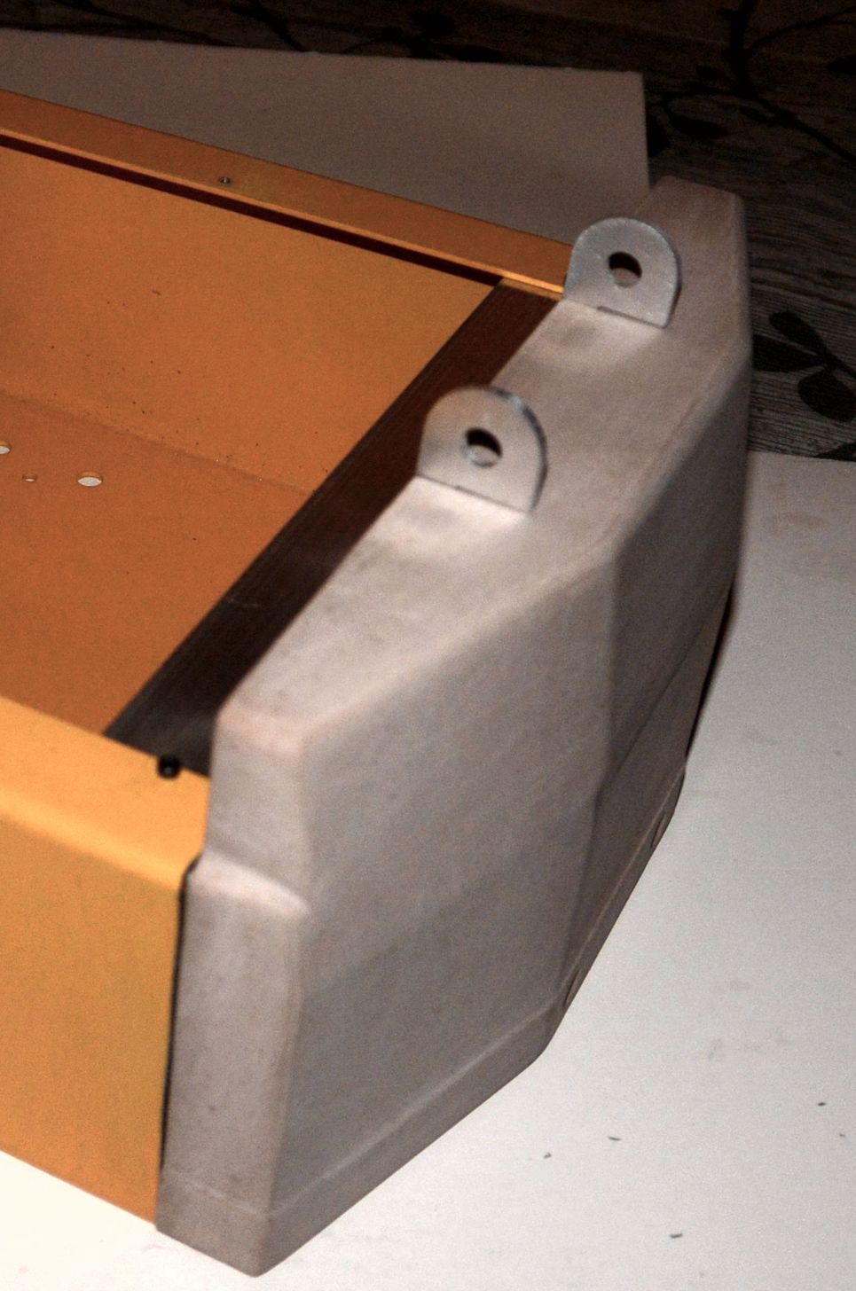

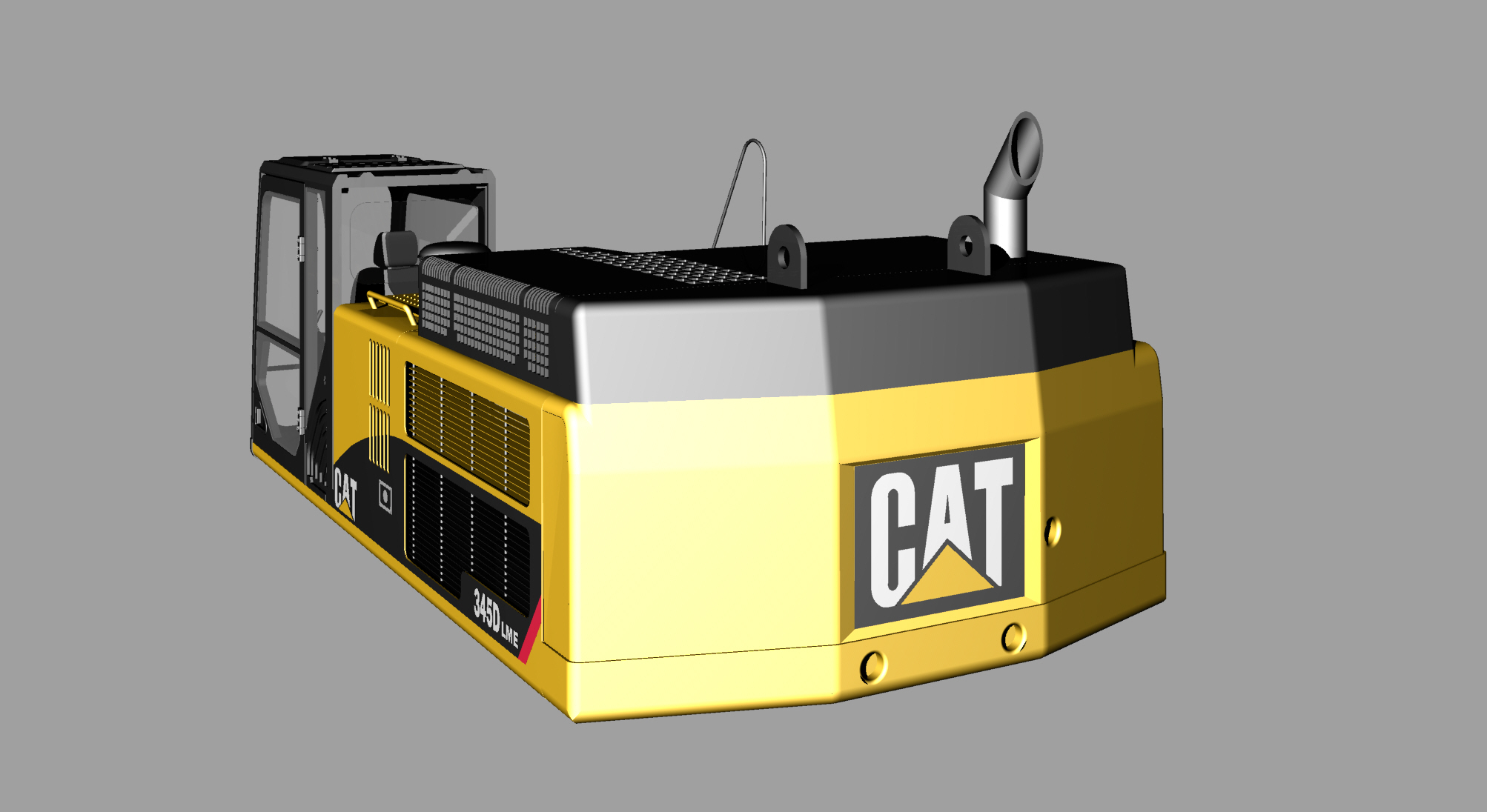

Le contre poids final est usiné dans la masse à base de polyuréthane. Il est évidé pour accueillir la batterie, il est maintenu par deux crochets en alu qui servent aussi d'anneaux de levage.

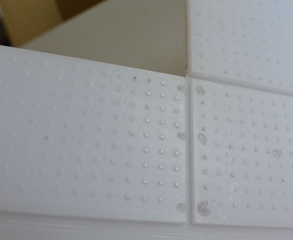

Messagepar Boris_25 » Lun Mars 26, 2018 3:30

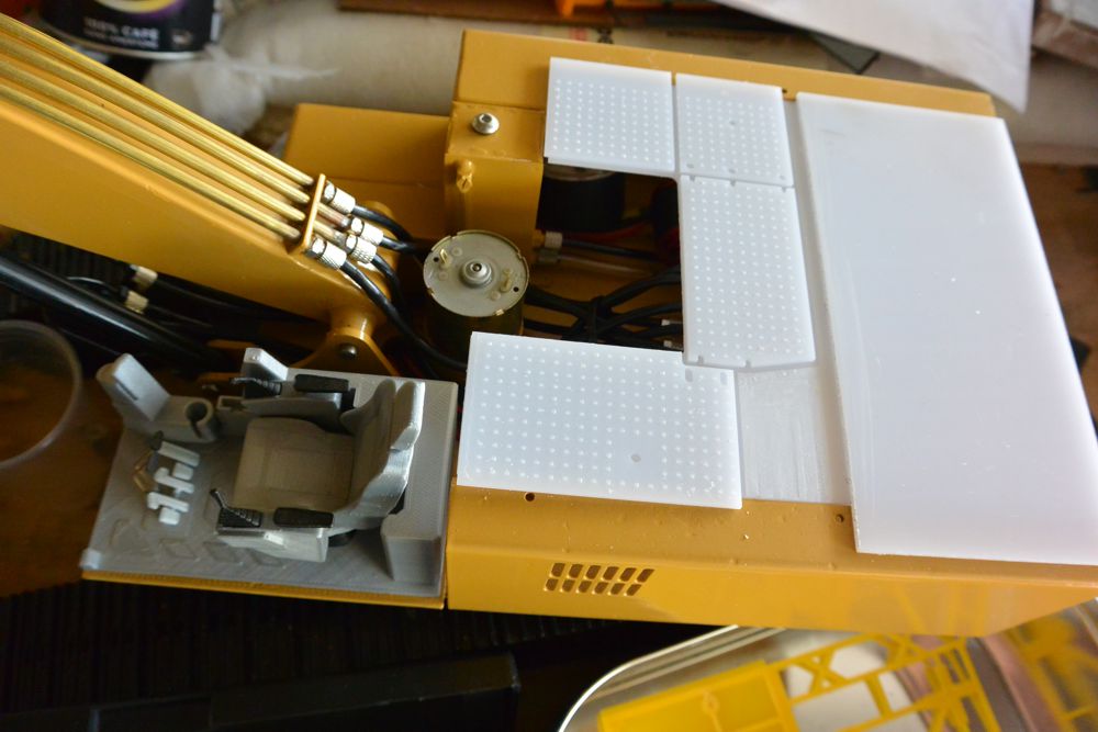

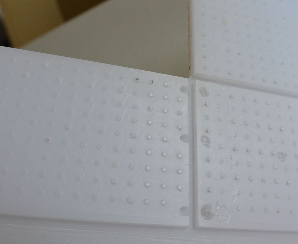

La plaque qui couvre la tourelle est usinée dans la masse pour lui donner un aspect "anti-dérapant"

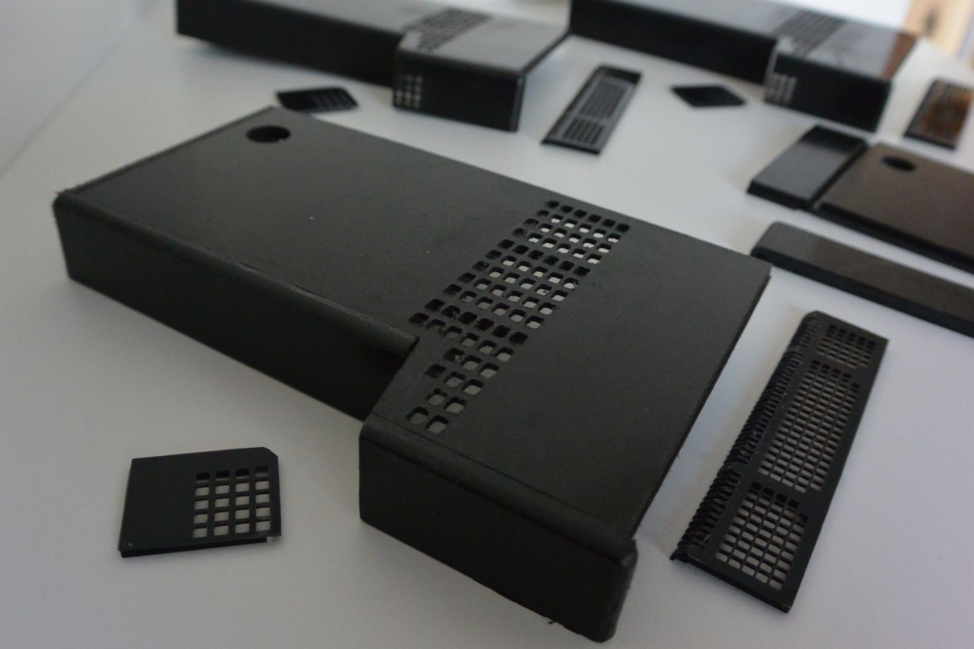

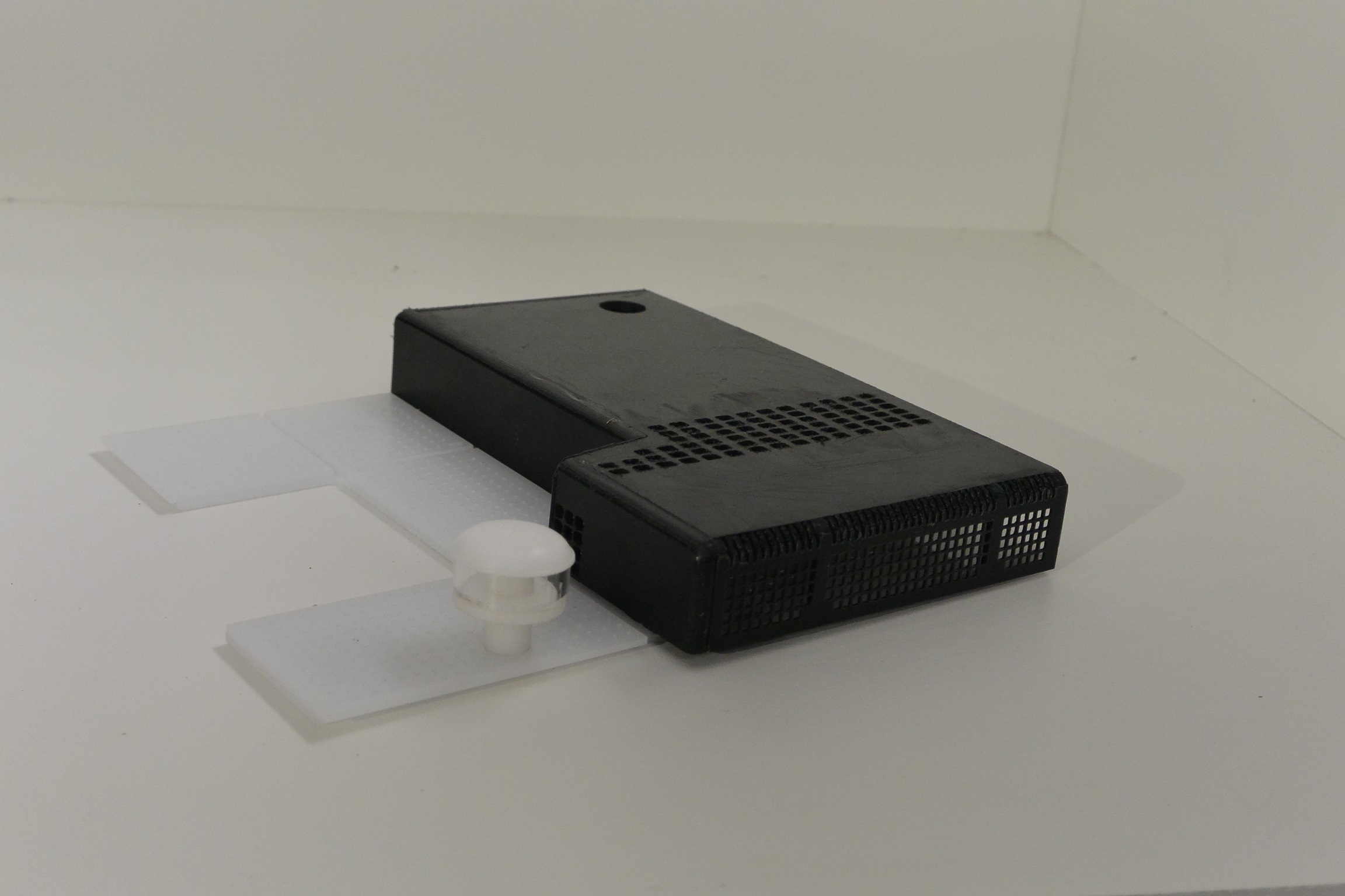

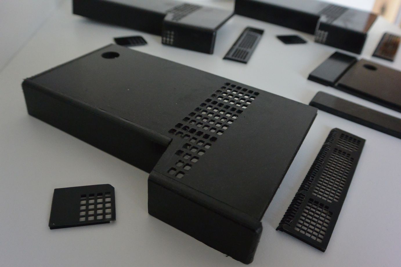

Le capot est composé de plusieurs pièces, principalement usinées dans du plastique PEHD sauf des grilles latérales qui sont imprimées en 3D

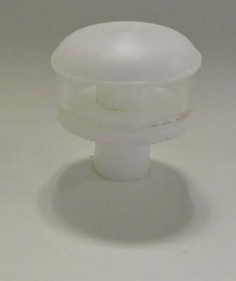

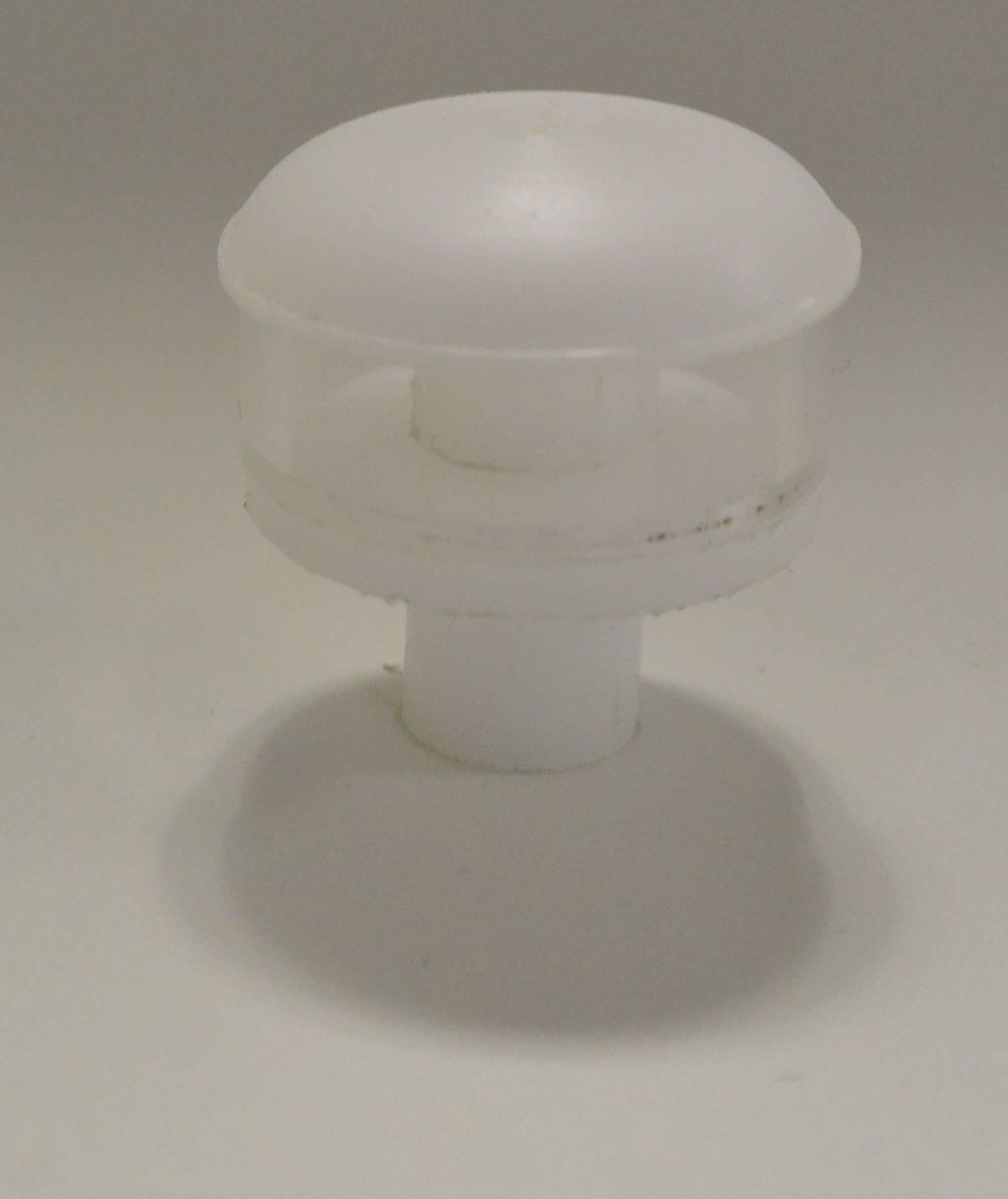

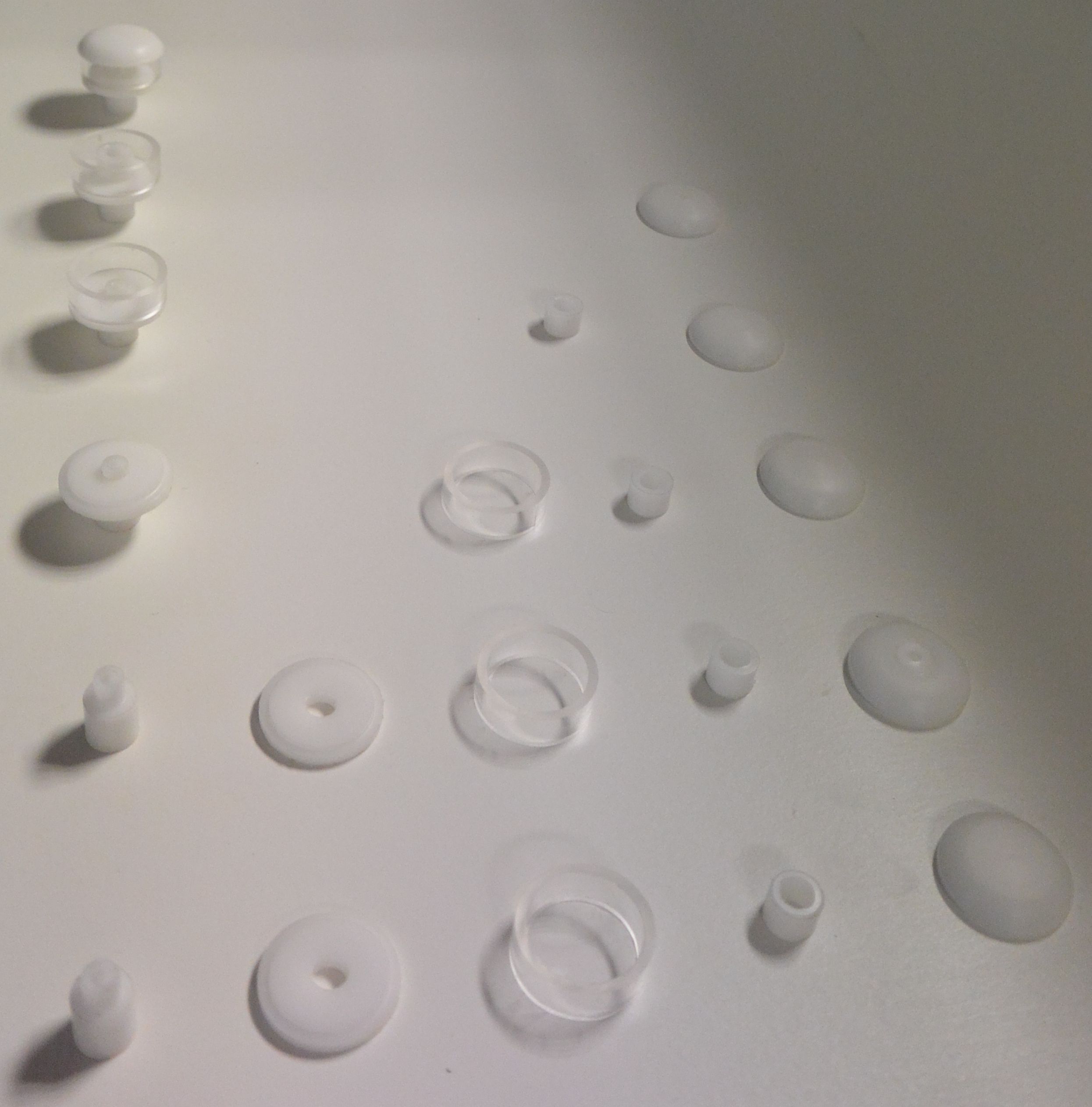

Concernant les accessoires, le filtre à air est taillé dans la masse en tournage, le globe est obtenu à partir d'un tube en plexi.
