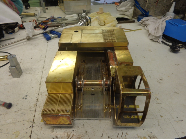

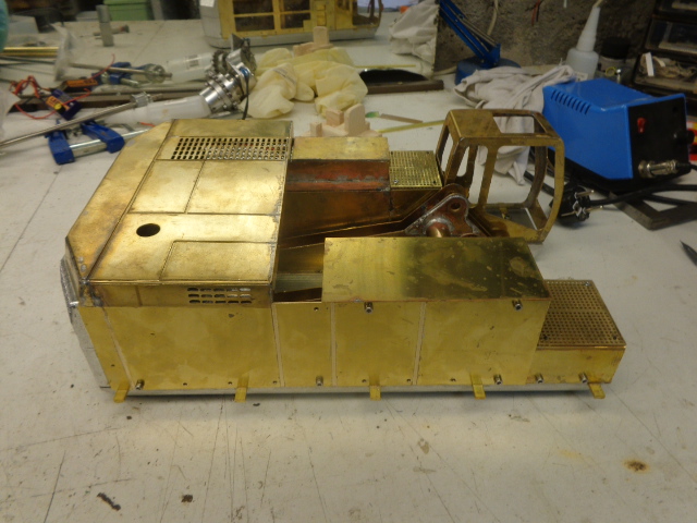

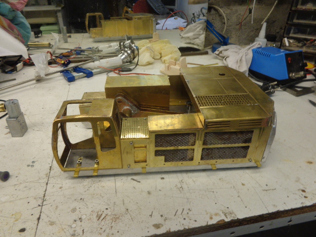

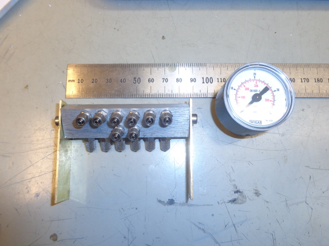

Messagepar volvo A25 » Sam Déc 24, 2016 12:13
j'ai trouver des petits mano. de 40bar en 40mm
ce matin j'ai fait le "hub hydraulique" il me reste le capot arrondi a finir mais j'ai plus de gaz.

Messagepar Papy » Sam Déc 24, 2016 1:47
Magnifique (et rapide 8D ) construction.
:super:

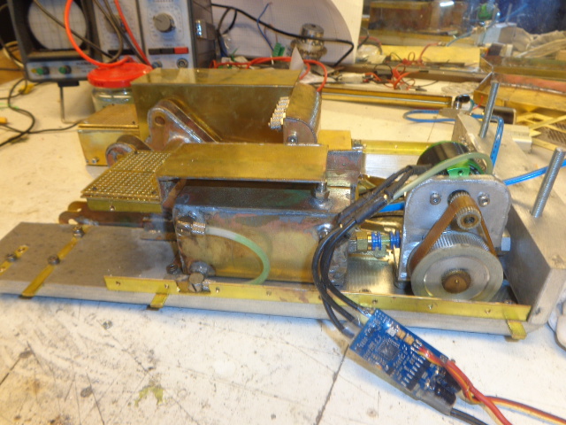

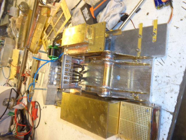

Messagepar volvo A25 » Ven Déc 30, 2016 10:14
Cette semaine j'étais en vacances donc ça bien avancé. je me suis soudé une bâche pour l'huile hydro ça ma pris une journée 50M3 de gaz 30Kg de soudure et brasure et 30000000 de nondedieudeputaindemerde mais en fin j'ai réussi a le faire étanche éprouvé a 7bars.
la pompe hydro est gavé par gravité sur le réservoir et au plus cours.
j'ai monté aussi 3 silent-bloc sous le socle de la pompe. j'ai également monté le disti magom M5.

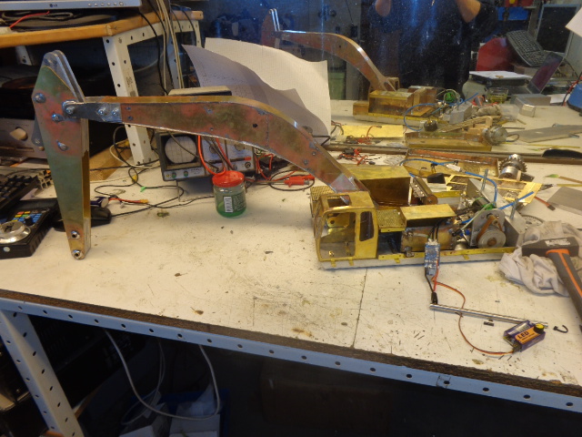

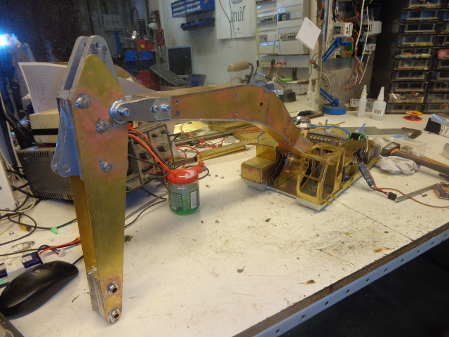

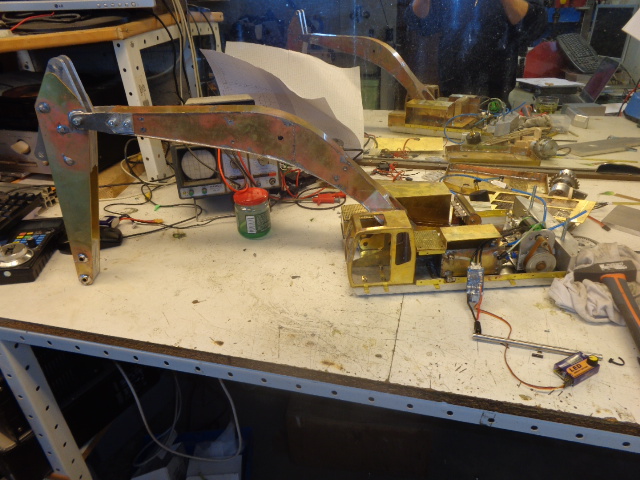

Messagepar volvo A25 » Ven Déc 30, 2016 10:16
puis je suis passé au balancier et au bras j'ai pas fini mais ça donne une idée.
Re: Pelle CAT385
Messagepar marc » Ven Déc 30, 2016 11:42
Ca commence a faire une belle machine :super: :super:
