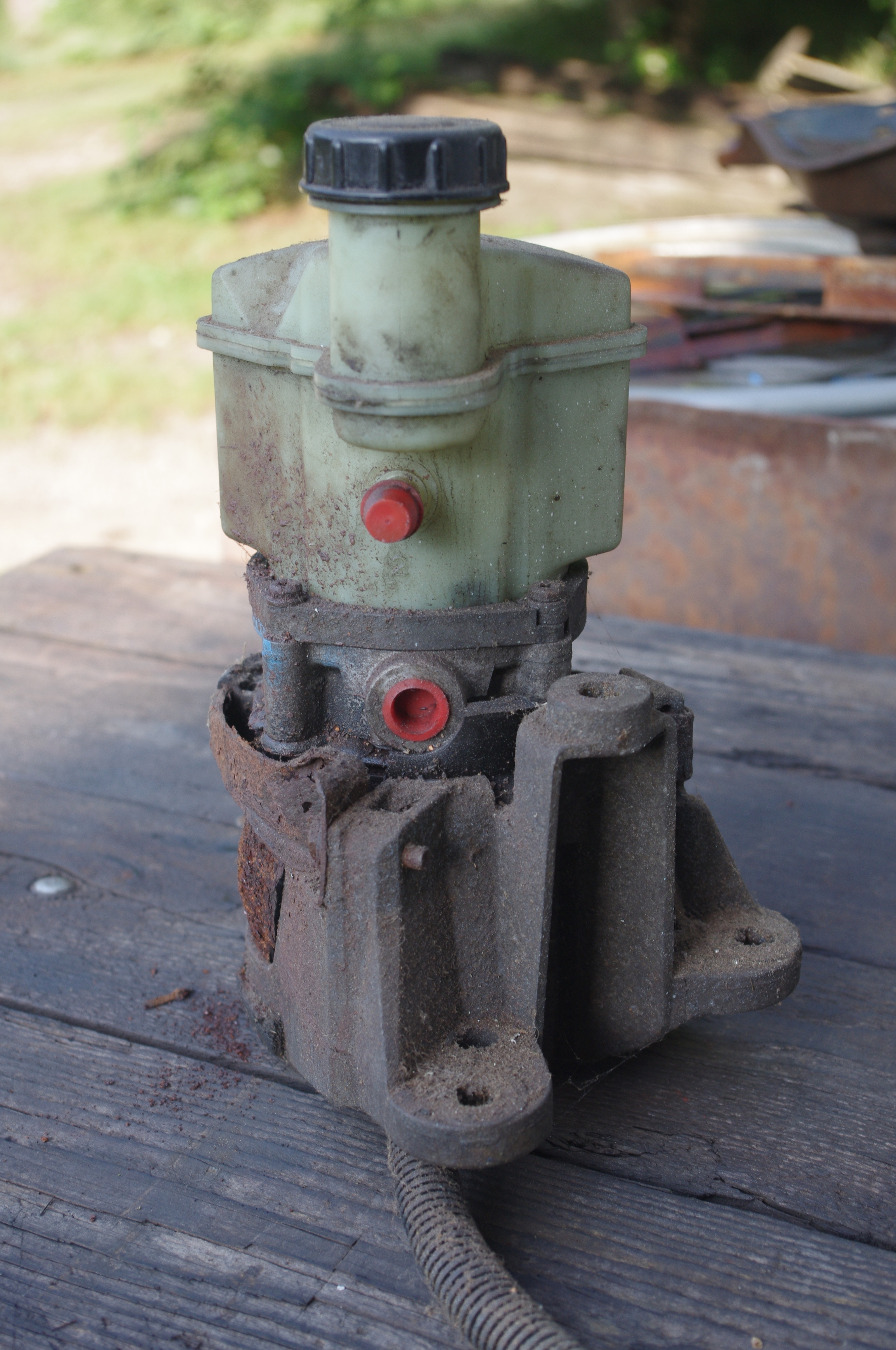

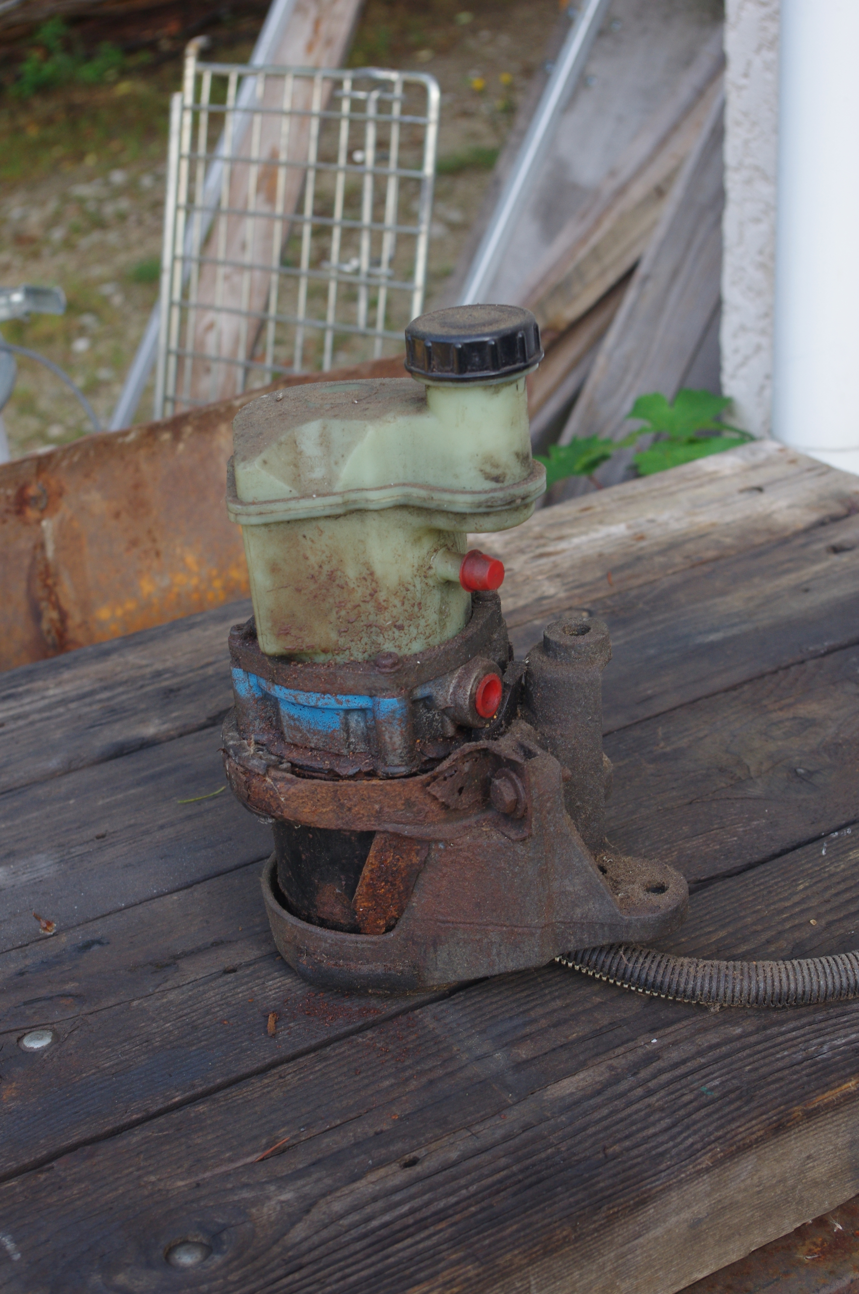

Re: Pelle oui mais...
Messagepar marc » Mar Juil 02, 2019 7:15
Ou pompe de direction assiste de C..o.
un groupe complet,tare a 80 Bars...
Messagepar Titoune69 » Mar Juil 02, 2019 9:11
C'est ce que j'ai fait, je suis allé sur un fofo citron, la pompe Hp cx 5 pistons 4 cm3 par tour, la pompe cx 7 pistons 2.8 cm3 par tour, et la pompe GS mono cylindre Diamètre du piston : 15 mm Course : 10 mm Cylindrée environ; 1,34 cm3.Cette dernière est complique à adapter pour un montage externe, fonctionnant sur une came... du vilebrequin.
les pressions de tarage du conjoncteur-disjoncteur (réserve plus retour au réservoir automatique quand la pression max est atteinte) sont identiques Conjonction 140 à 150 bars, disjonction 165 à 175 bars.
Voilà ce que j'ai trouvé si cela peut servir à d'autres... :]
