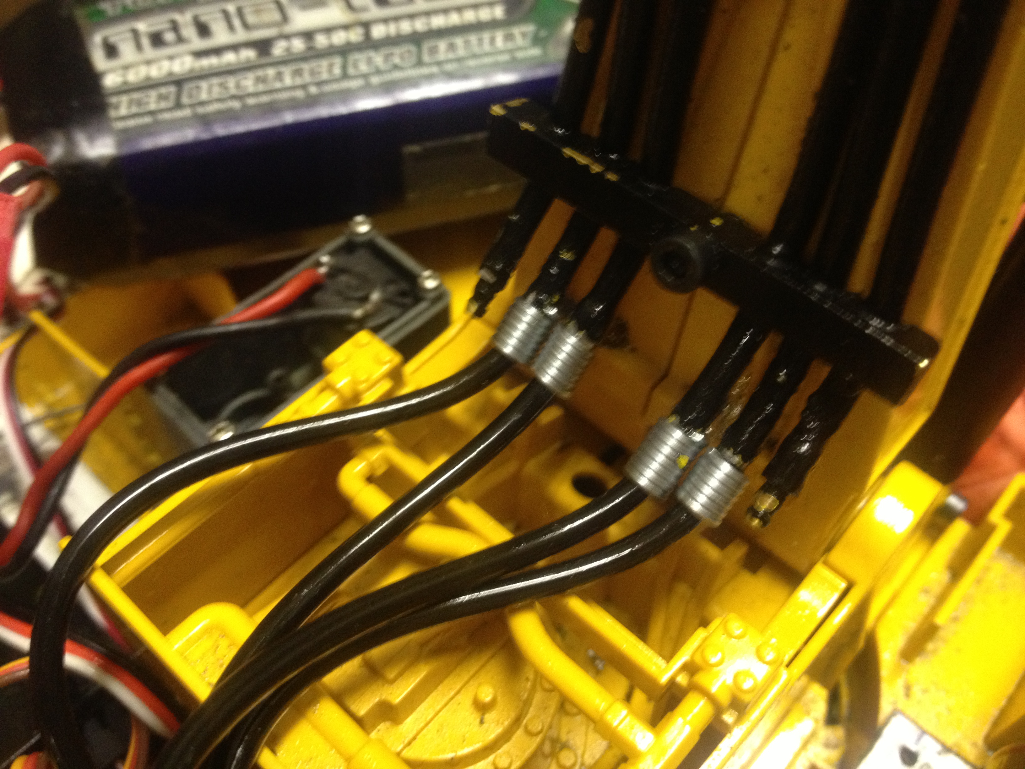

pour ma pelle j ai utiliser les raccord magom avec tube de 3mm et par dessus j ai glisser un bout de fils d acier de 0.9mm tourner sur un axe de 3.5mm sa fait de bonne bague pour retenir le tube (:oD
je te ferais des photo demains ^^

Messagepar Guillaume » Mar Août 06, 2013 4:43
comme promis voici mon système de bague de raccord ^^
me reste juste a corrigé une fuite sur un raccord de vérins brancher les 2 varios de chenilles et fermer la pelle (:o)

merci pour la photo guillaume :D

pas mal guillaume ton sertissage (+)

y a un truc qui m echappe :
si ton tube fait 3mm et que tu tourne ton fil de fer sur un axe de 3.5mm sa nage pas ?
parce que moi, raccord magom et tube de 3mm comme toi, au niveau de l emboitage le tube fait 3.2mm si je met une bague tourner autour d un axe de 3.5 je pense que ca ne va pas le serrer non ?
