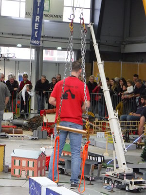

Le seul soucis du poid est le chargement,
Mon dumper au 1/10,65 Kgs.

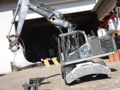

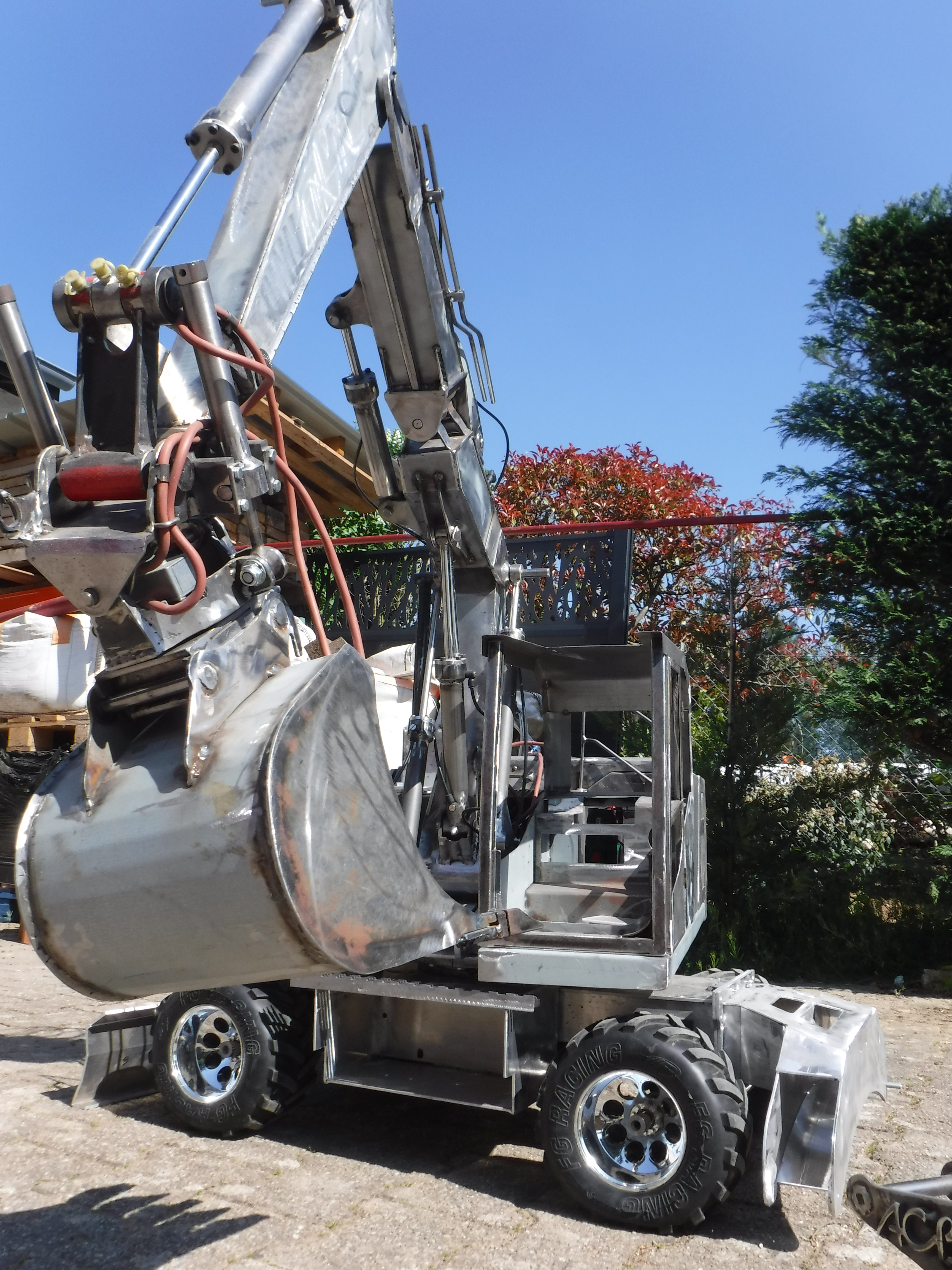

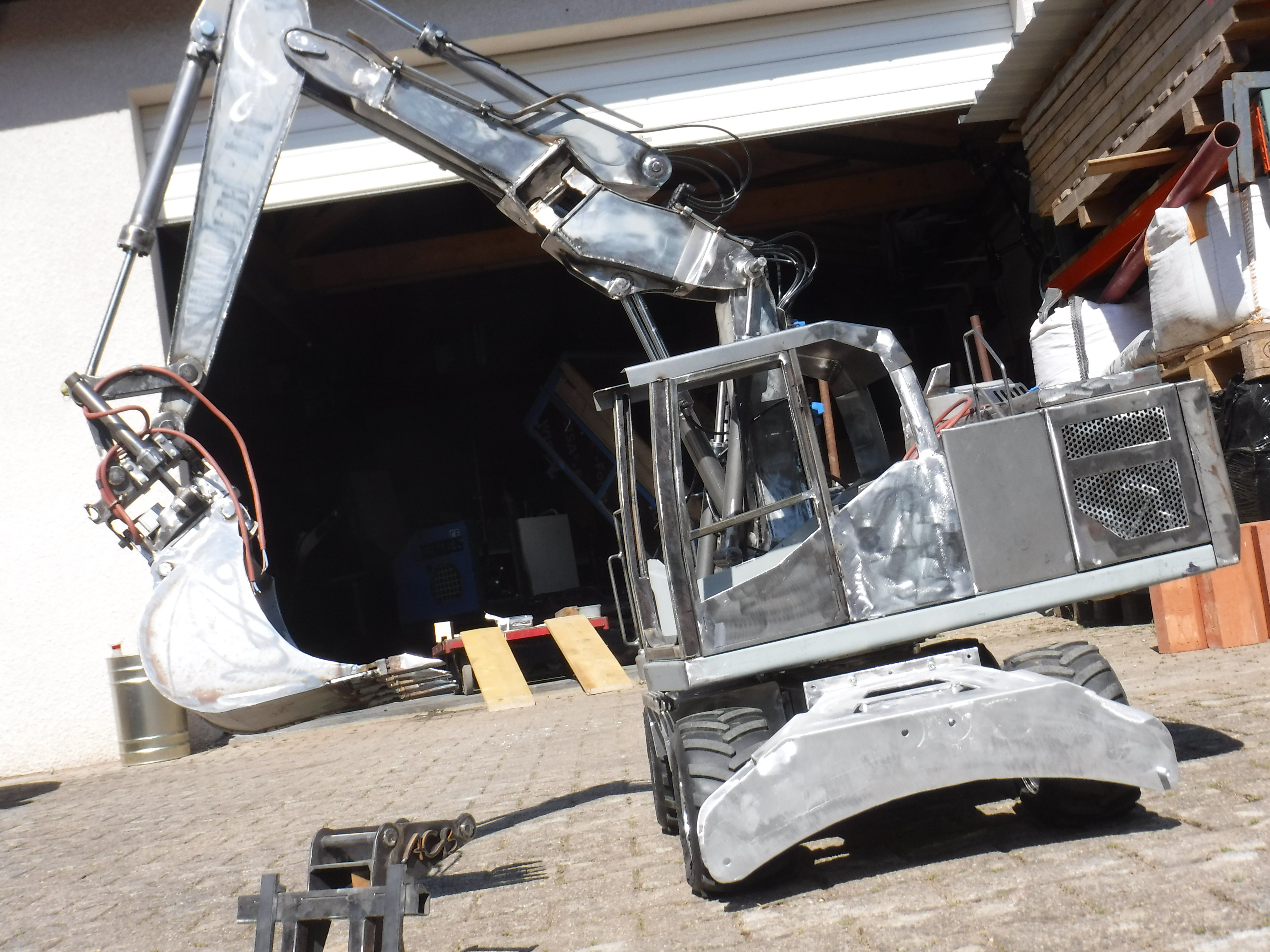

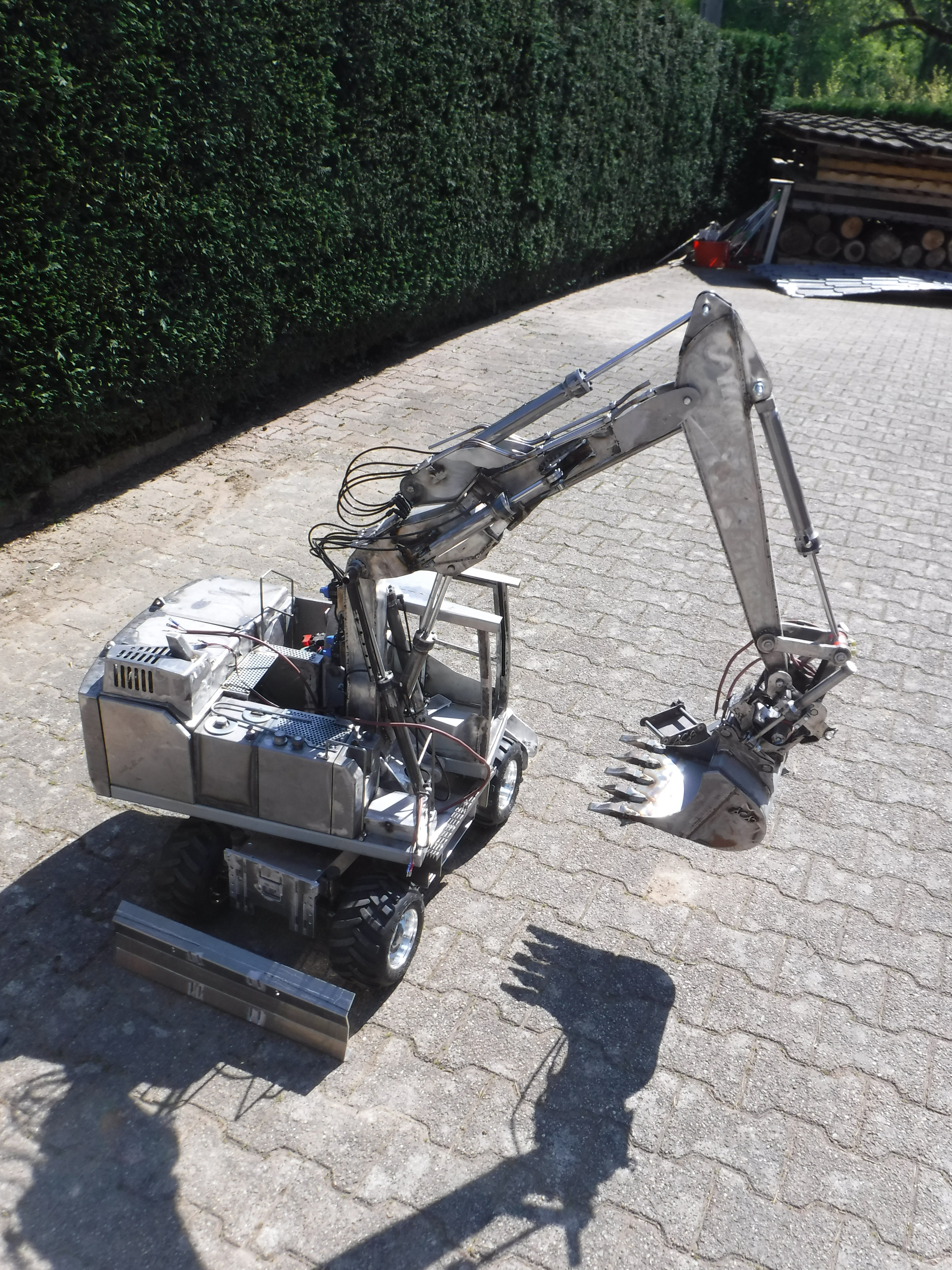

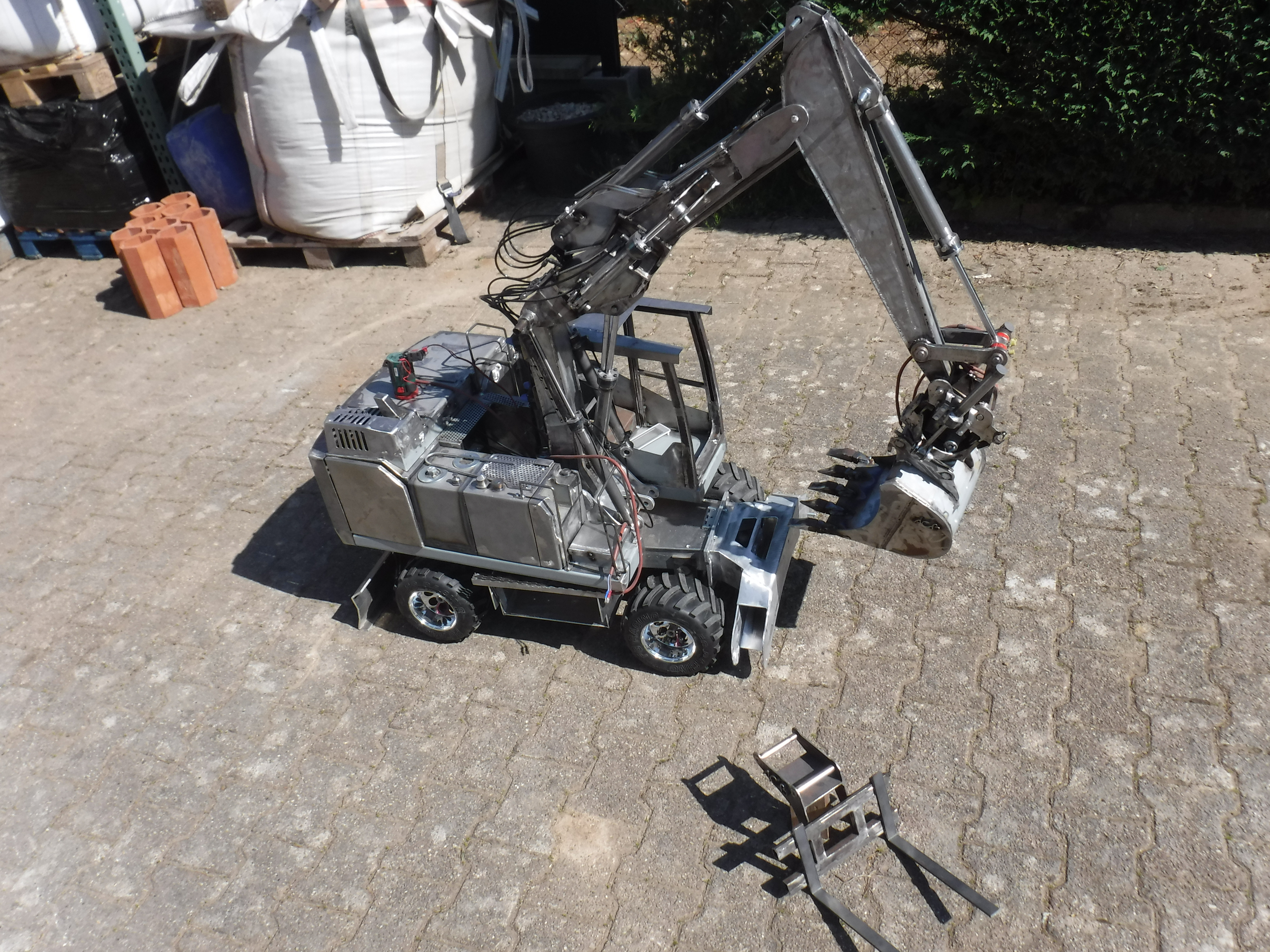

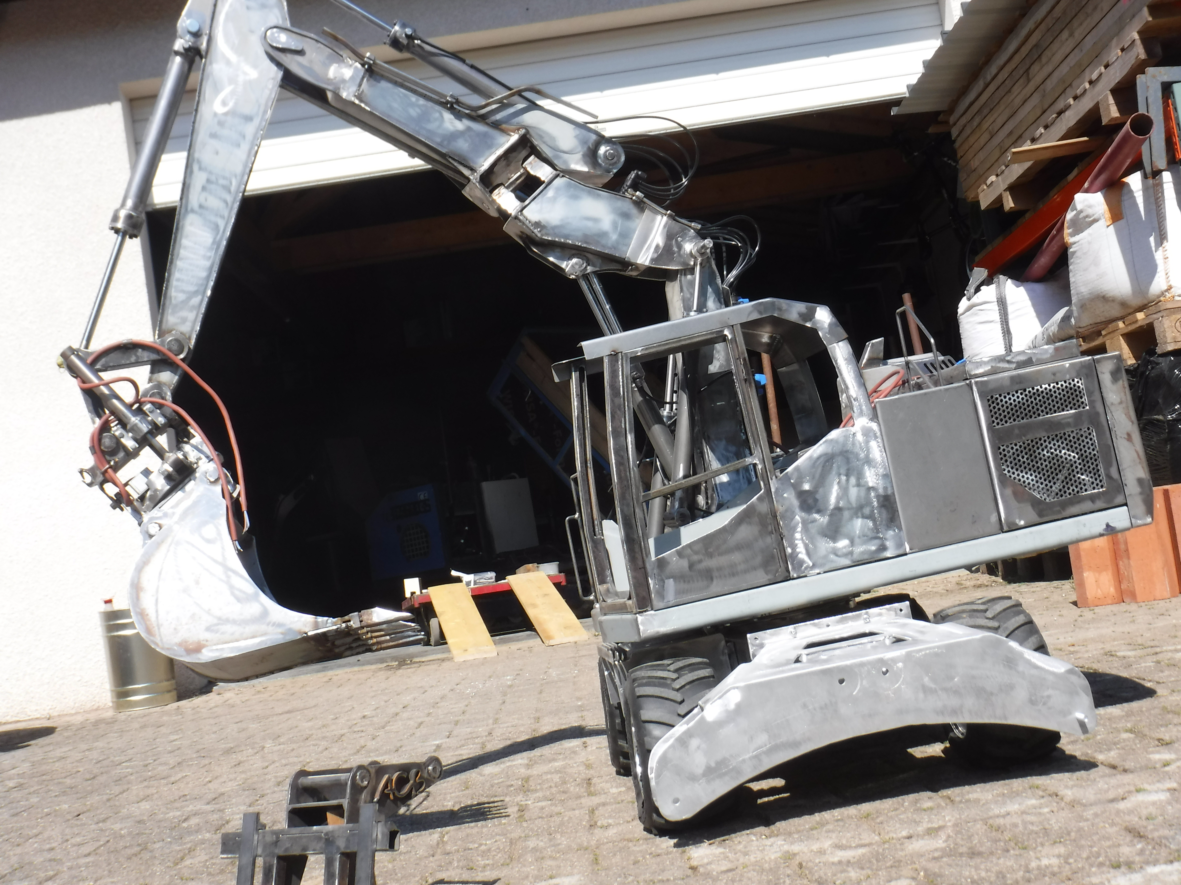

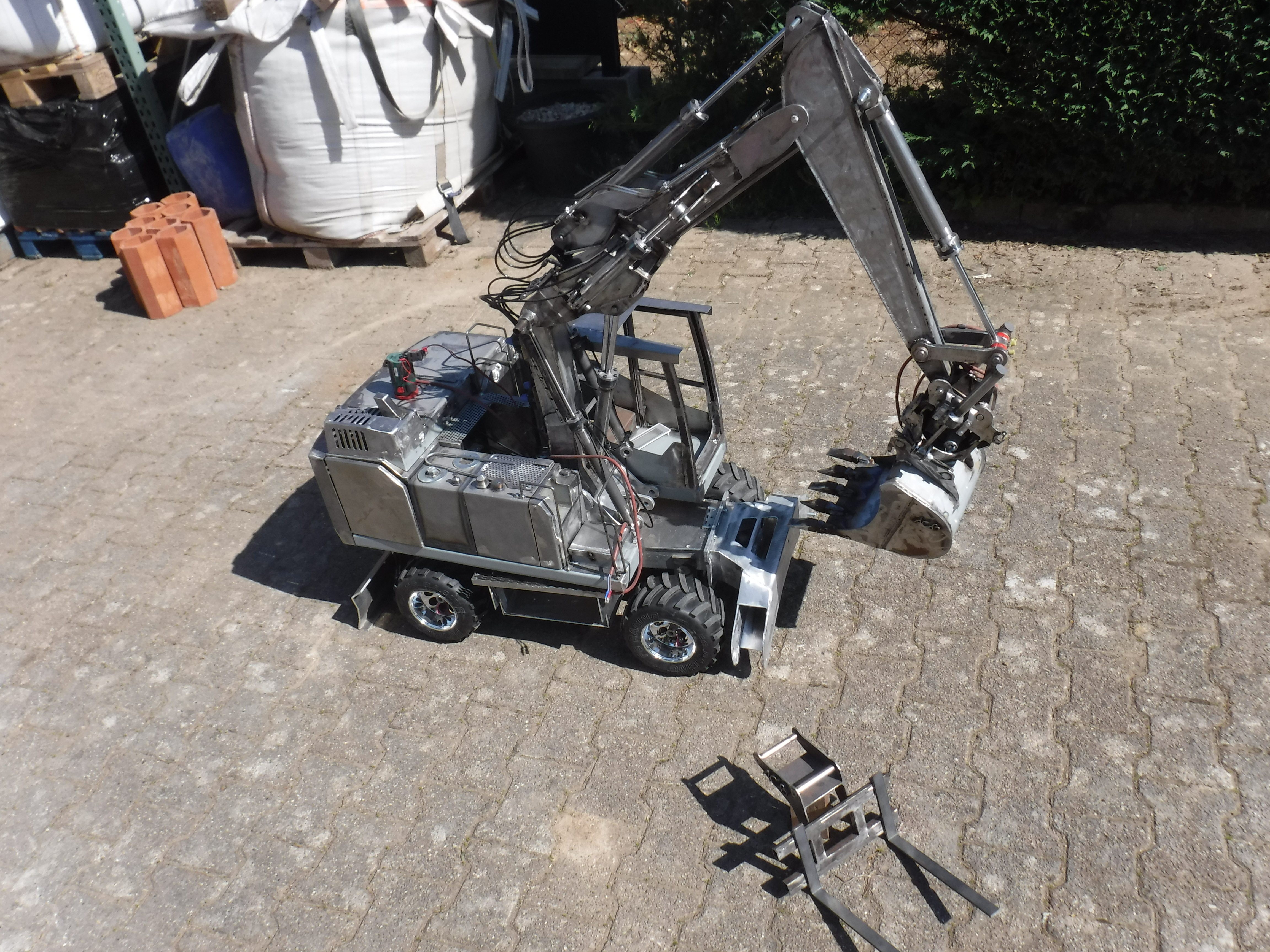

voici des photos globale de mon monstre

Je ne vise pas à me rapproché du poids vis a vis d échèlle car après les moteur vont souffrir
pour se qui est de la soudure alu qui est une nouveauté je suis assez surpris , je ne fait pas non plus des micro pièces mais c est costo si je l avait acheté plus tot je pense ke j en aurai fait beaucoup plus en alu

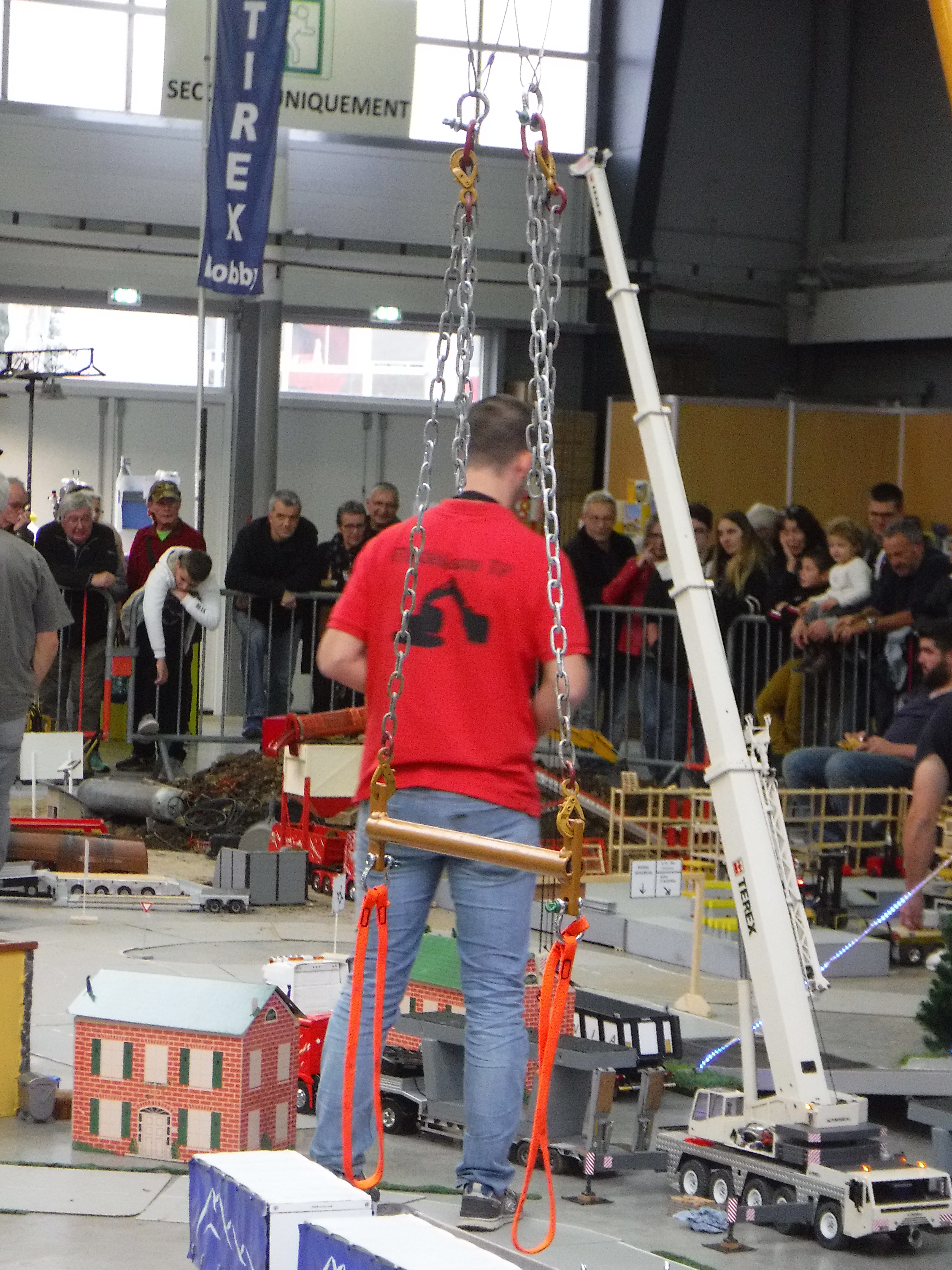

pour se ki est des modele qui demande plus de légèreté les en grue comme vous dites!
Le défi a déja été relevé par mes soins
j ai réalisé la AC200 TEREX AU 1/14.5 SONT POIDS EST DE 30 KILOS et sa capacité de levage est 12 KILOS
AC200 souleve jib LR1750 9 KILOS

Messagepar damien model metal » Mer Avr 15, 2020 5:54
pour se ki est de l hydrolique
LA POMPE
ce sera une pompe de fendeuse a bois qui doit TOURNE A 6000 T
entrainé par un moteur a 4000 t cela donnera un débit :super:
LES DISTRIBUTEUR
Distri MAGOM en m5 5 voie car partout ailleur il sont tous en m3 et donc pas assez de débit et impossible de raccordé mes raccord d air comprimé instantané
LA TRANSMISSION
LA SEUL CHOSE QUE JE PEUT DIRE c est le moteur a été détourné de sa fonction initiale pour donné vie a une boite de réduction au rapport 1/100 maison et que le magasin a été élu magasin de l anné 2017 2018 2019 :mdr1: je vous laisse cherché mais la réponse vous la trouveré en parcourant les photos
le tous sur chaque axe aura des graisseur intégré pour pouvoir y reduir la friction
et comme dit la musique " mais del huile petit homme dans la vie fau que sa glisse " bon moi sa sera de la graisse mais bon c est pareil C EST COMME TOUS FAUT EN METTRE

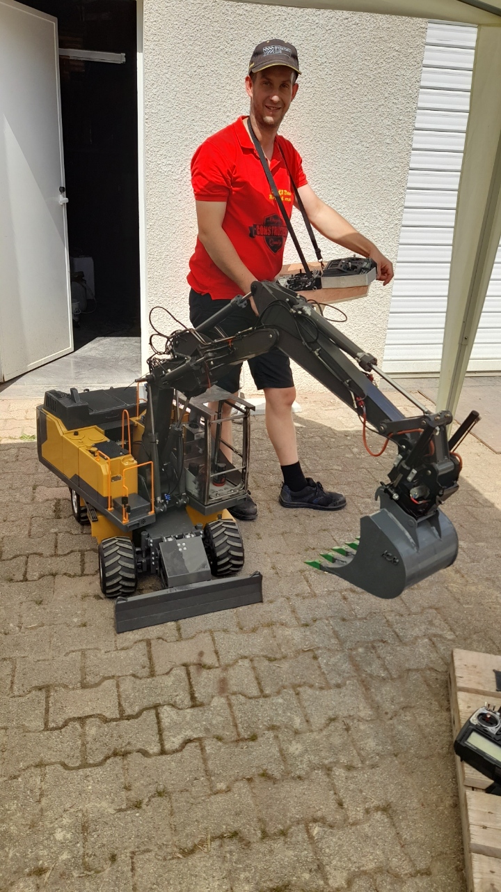

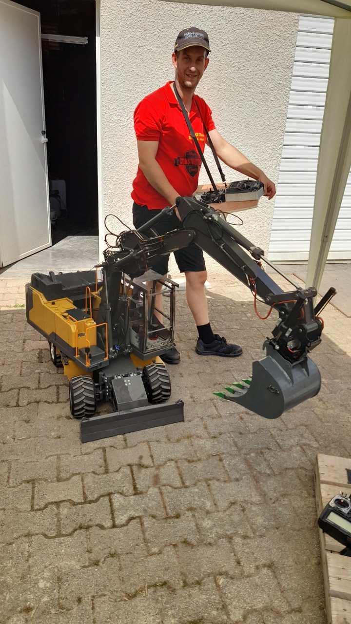

Messagepar damien model metal » Mar Déc 31, 2024 6:39
Voici mon bijoux d engin rc et mon engins de tous les jours au boulot
