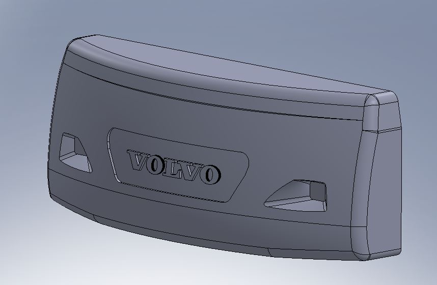

J'ai finalement dessiné un bout en 3D....avec un sacré coup de main de l'ami Boris ^^

Messagepar Guillaume » Mer Oct 29, 2014 7:51
tu compte usiner dans la masse ? :|
hâte de voir le résultat :amen:
Re: [7%] Pelle Volvo EC700B
Messagepar Papy » Mer Oct 29, 2014 8:25
Guillaume a écrit:tu compte usiner dans la masse ? ......
J'ai fait quelques essais, mais j'ai l'impression que CamBam est un peu dépassé dès que je lui demande la finition....ou alors c'est mon pc qui est trop faible.
J'ai aussi pensé imprimer une coquille en 3D, avec juste l'espace pour un lest intérieur, je ne sais pas encore.
Messagepar Guillaume » Mer Oct 29, 2014 9:59
moi je dirais usiné dans la masse :happy1:
et au cas ou je recolle le tuto pour l usinage 3D :happy1: :happy1: :happy1: :happy1:
viewtopic.php?f=38&t=639
Messagepar volvo A25 » Ven Oct 31, 2014 8:14
Tu fais un moule en négatif et tu coules du plomb c'est pas une bonne idée ?
Messagepar Papy » Mer Nov 05, 2014 9:22
volvo A25 a écrit:Tu fais un moule en négatif et tu coules du plomb c'est pas une bonne idée ?
Pourquoi pas......

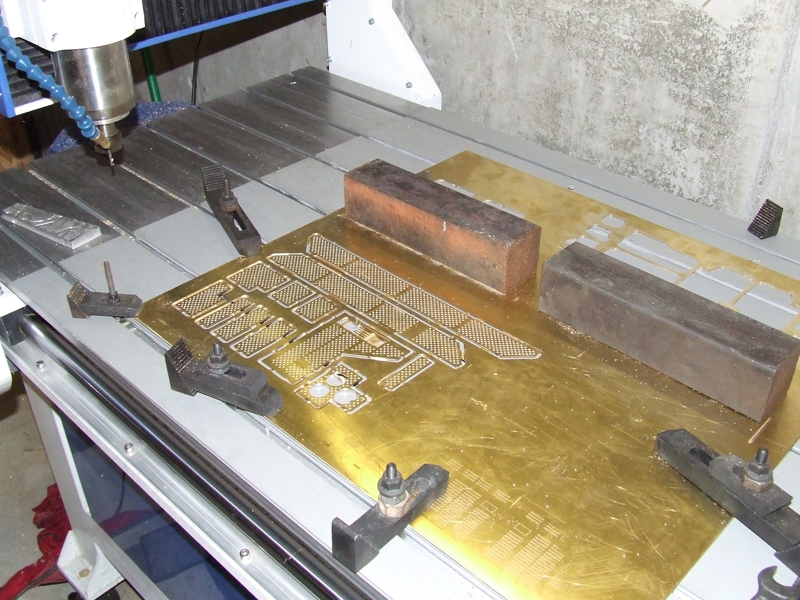

Messagepar Papy » Mer Nov 05, 2014 9:27
2193 trous en une soirée !!!! :malin1:
Ne rêvez pas.....c'est juste des passerelles et autres tôles anti-dérapantes :mdr1:
Messagepar Papy » Mer Nov 05, 2014 9:50
Guillaume a écrit:et surtout le chinois qui a bosser ! :langue2:
Le dessin m'a quand même pris un bon petit moment 8|
Messagepar Boris_25 » Jeu Nov 06, 2014 10:02
Pour le contrepoids tout dépend du poids total et donc de la densité du matériau?
Si il faut de l acier ou de la fonte, le moulage devient presque mission impossible, par contre Papy à les moyens de tailler dans la masse de tels matériaux.
Pour ma 954 je pensais faire un moule en bois dur, et couler du béton. Pour l aspect en jouant sur la granularité du sable, on doit pouvoir obtenir un état de surface proche de la réalité.
Par contre pour la masse c est loin du taff.
